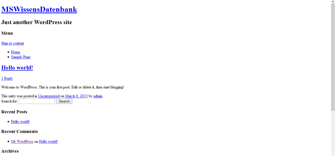

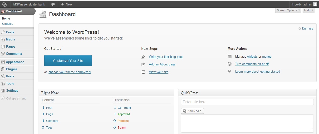

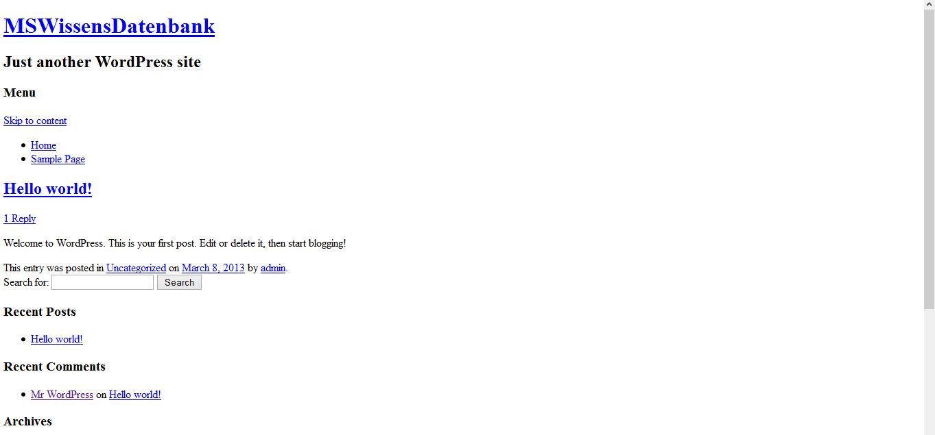

Ich habe heute mal Wordpress auf einem Server installiert und en bissl konfiguriert. Nach der Installation ging es sofort zur Seite mit dem Login und alles tip top.
Da ich mit dem Server per RDP verbunden bin dachte ich mir das ich es mal auf meinem Laptop versuche zu öffnen.
Der Laptop (Win8) ist nicht in der Domäne sowie ein Kolleg von mir versuchte es über seinen Mac Laptop der auch nicht in der Domäne ist.
Nun die Seite konnte geöffnet werden jedoch ohne jegliche Grafiken, sondern einfach nur Text über Text.
Als ich versuchte auf einen Post zu klicken oder halt alles was auf der Seite zum anklicken gibt versucht jedoch ladet da überhaupt nix und es kommt eine Fehlermeldung das man sich nicht mit dem Localhost verbinden kann.
IIS wurde auch eingestellt nur ist nun die Frage woran das Problem eigentlich liegen kann?
Obwohl beide Laptops nicht innerhalb der Domäne eingebunden sind, sind wir connected zum Netz.
Das Linke Bild ist wie es richtig auf dem Server dargestellt wird. Das rechte ist von unseren Laptops aus wie es nicht aussehen sollte.

a) Deine geposteten Links sind defekt
b) vermutlich verlinkst Du auf dem Server Dateien mit entweder einer http://127.0.0.1/... URL oder einer http://localhost/... URL. Geht beides natürlich nur am Zielsystem, nicht von außen...
vielleicht fehlt die css datei zum template, oder es ist kein zugriff anderweitig auf die datei moeglich. so schaut das fuer mich aus. vielleicht auch defekter browser cache ?
Jo es geht über http://localhost.
Auf dem Server komme ich ja so ohne Probleme drauf.
Von unseren Laptops über die IP Addresse geht es ja, sobald ich aber auf "Reply" z.b drücke dann wechselt die Addresse von der IP natürlich auf Localhost.
Meinst du jetzt von der Laptop Seite her? Ja da sollte alles stimmen.
Ich meine die Seite aufzurufen geht ja, wird aber nicht "korrekt" geladet und irgendwie auf die "links" klicken funktioniert auch nicht.

Firefox AddOn "Firebug" installieren, starten, Seite aufrufen, Fehlermeldung posten.
Er findet schlicht die CSS und die Mediendaten nicht, mit Firebug kannst du sehen, wo er danach (vergeblich) sucht.
Was ist unter "Einstellungen - Wordpress Adresse" eingetragen?

Ich glaube ich habe das Problem gefunden. Im IIS haben wir ja die IP Addresse hinterlegt und den Hostnamen.
Da es zwar lokal ging aber nicht von unserem Laptop ging ich ins Wordpress und habe gemerkt das die 2 Settings für
Wordpress Address (URL)
Site Address (URL)
auf http://localhost/mswissen hinterlegt war.
Nachdem ich dies geändert habe wie es im IIS hinterlegt war funktioniert nun alles auf aber nur auf dem Windows Betriebssystem mit IE und Firefox ohne Probleme ;)
Weill er switchte ja die addresse sobald ich auf einen Link klicken wollte und kam mit einer Fehlermeldung. Dies ist nun nicht mehr der Fall und es wird richtig dargestellt bis auf den MAC Safari browser meines Kollegen, da zeigt es immernoch das gleiche an wie bisher.
