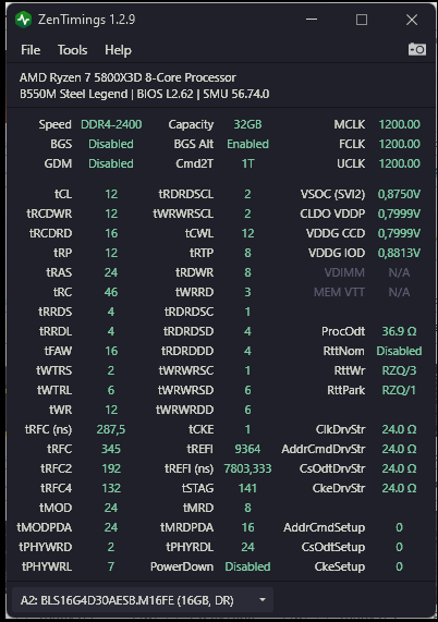

4BitDitherBayer schrieb:
Seit mir nicht böse aber ich geb nicht mehr viel auf RAM Tuning, sowas muss heutzutage von alleine gut zusammen spielen wie ich finde. Vielleicht liegts auch daran das ich mittlerweile über 50 bin, zeit wird langsam knapp :D
Der 5800X3d rennt auch damit:
Reaktionen: 4BitDitherBayer und NerdmitHerz
