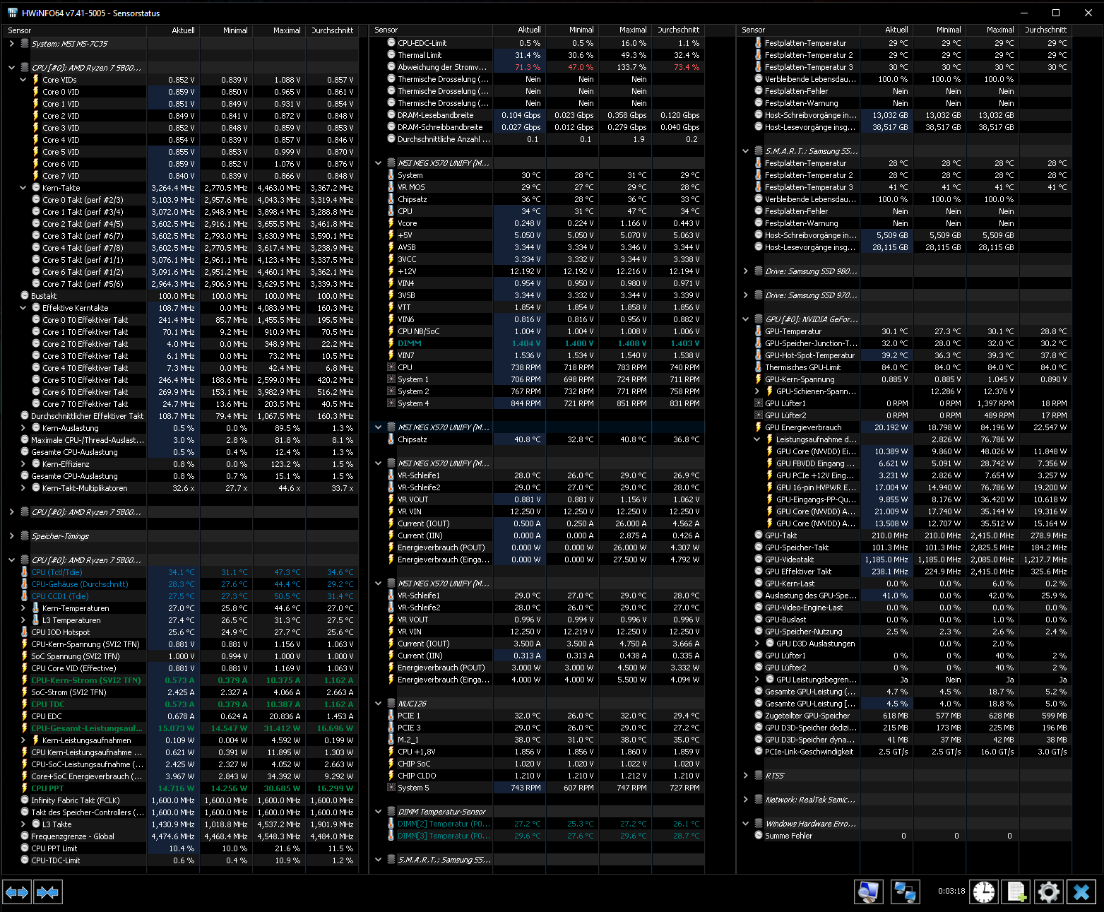

Ich habe die Letzten Tage etwas mit dem S3 Bug herum experimentiert dabei ist mir etwas aufgefallen u. zwar das meine CPU-Gesamt Leistungsaufnahme Im Idle "also wenn ich 15 Minuten nichts mache außer auf den Desktop zu schauen" ca. 3 Watt höher liegt als ohne S3 Bug.
Ich habe dann nach geforscht u. konnte als Schuldigen die CPU-SoC Leistungsaufnahme ausmachen.
Mit S3 Bug = 4,697W - - - - Ohne S3 Bug = 2,968W
Hat jemand von euch ähnliches beobachtet ?

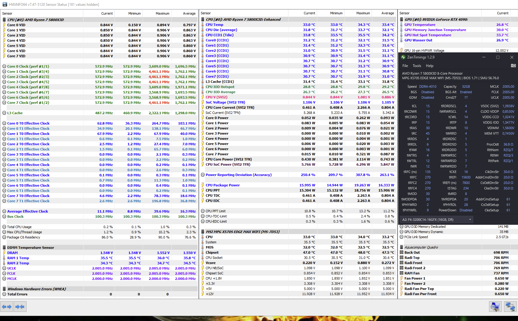

Nein, bei mir ist um Faktor 10 weniger ;) 0,3W mehr nach S3.
Vor S3:
Nach S3:

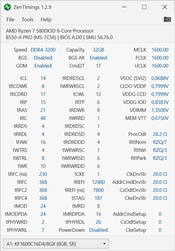

Hab aber auch diese Spannungen wg DDR4-3800, Du hast DDR4-3200 oder?
Reaktionen: 4BitDitherBayer
Ja ich hab meine DDR4-3200 u. meine SOC Spannung ist generell niedrig ich verstehe trotzdem nicht so ganz warum die Differenz bei mir do groß ist?
Meinst du es liegt daran das der SOC bei RAM Geschwindigkeiten über DDR4-3200 nicht mehr Komplett in den Energiespar Modus fährt.
Dein System verbraucht knapp 10W mehr im Idle als meines das ist echt gut für die RAM Geschwindigkeit ich hab da auch schon welche gesehen die hatten da ne 40W stehen :)

So ergibt das Sinn, Deine Werte x 2,5 müssten hinkommen ;)
Bei mir ist die Accuracy ~105-115% auch im Idle. Ich weiß, dass das Ganze lt. HWinfo Doc nur bei Full Load aussagekräftig ist, und das ist ev hier der Punkt?

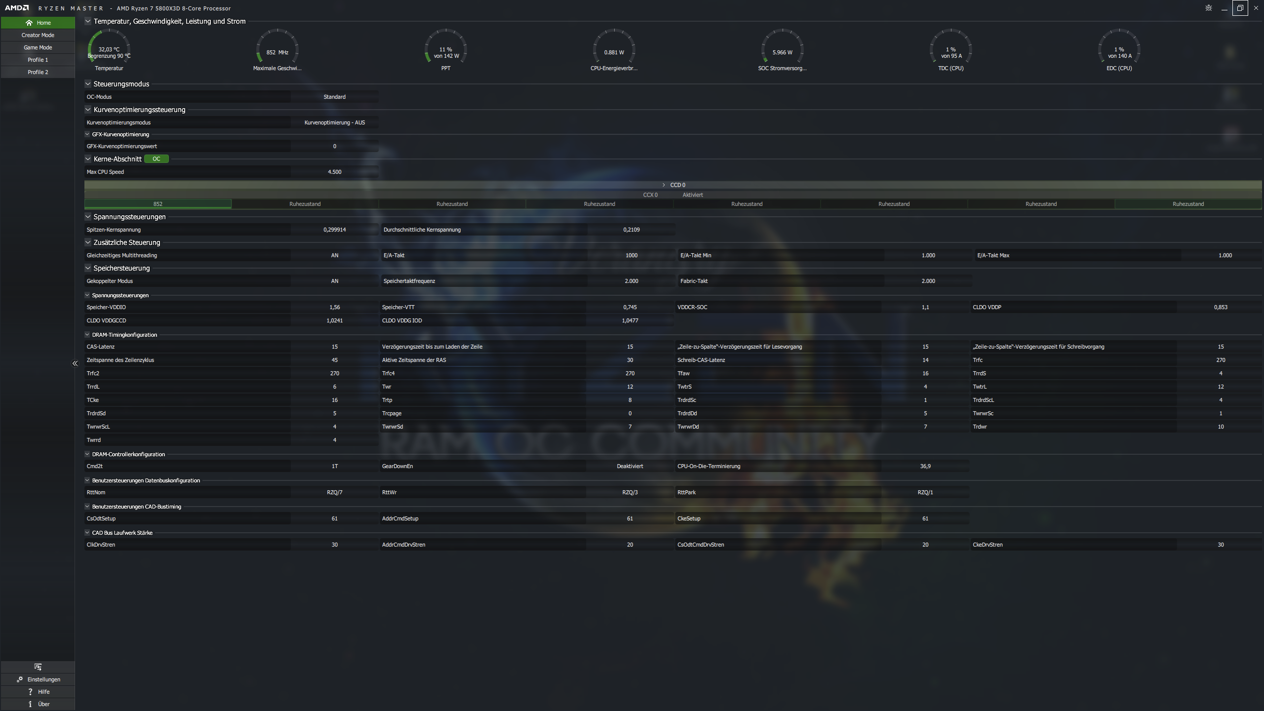

So siehts mit dem Ryzen Master aus.
Oben sieht man ja die CPU und SOC Leistungsaufnahme (die ausgegeben wird).
Sag kann der Ryzen Master mittlerweile sinvoll eingesetzt werden beim 5800X3D?
Ich erinnere mich noch anfangs als ich meinen 5800X3D bekommen hab hatte ich den Ryzen Master aufgespielt. Der Konnte einfach nichts anfangen mit der CPU u. verbrauchte obendrein noch 3-5Watt. Ich dachte noch so bei mir was für ein Haufen Scheiße hat AMD da wieder Programmiert u. hab das Teil sofort wieder von der Platte gekickt :D
