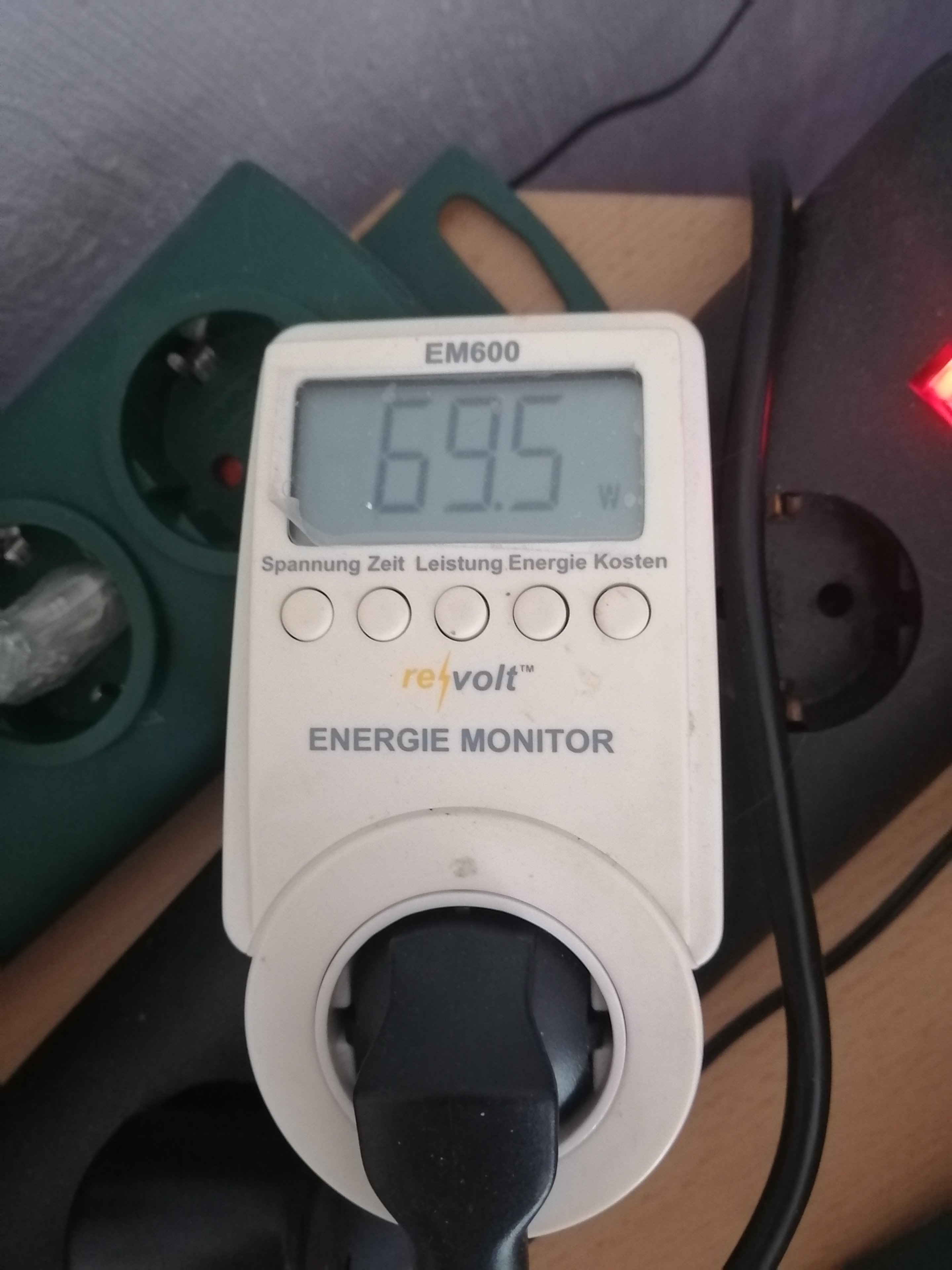

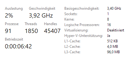

Nur PC Idle ca 70W +-5W, Asrock B550M Steel Legend Bios 2.80
  • AMD R7 5800X3D BCLK 101 MHz XMP1 an 32GB CL16 18 18 38 84 CR1 3600 MHz RAM 1,35V PBO -25-27-27...gif

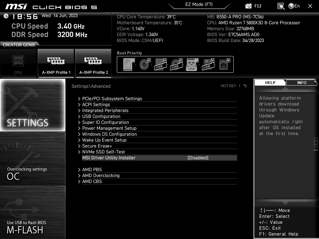

steh aufm Schlauch. Wo soll ich welchen Screenshot teilen? Und warum?

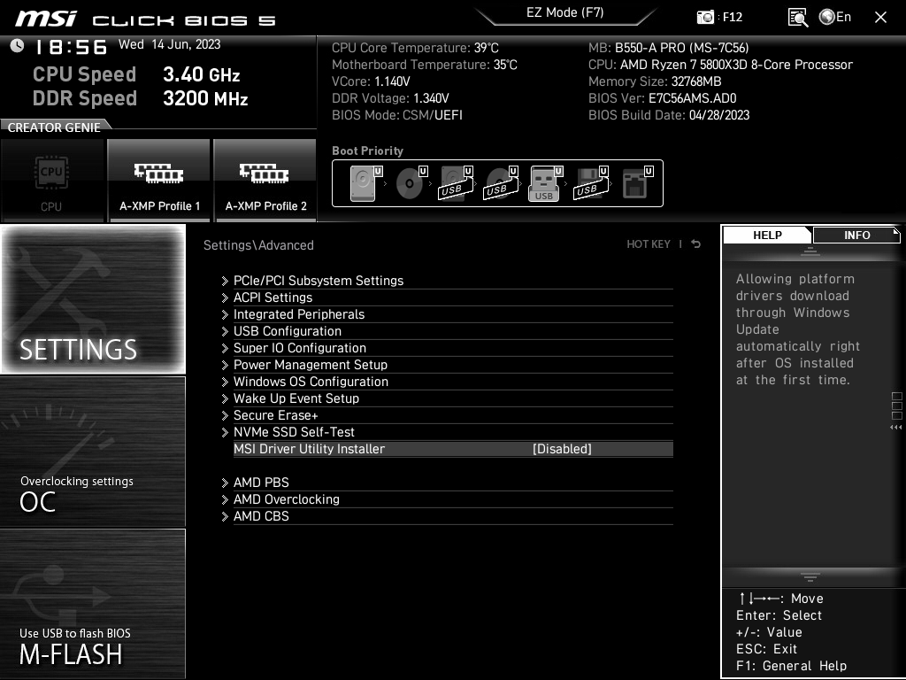

Ich denke es war gemeint, dass du folgende Option deaktivierst:
welche im Screenshot ersichtlich ist und in der neuesten BIOS Version dir ansonsten diese Bloatware unterjubelt ;)

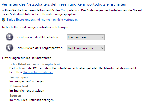

bin jetzt aber auf folgendes Phänomen gestoßen. Hab seit jeher den Windows Schnellstart deaktiviert. Um jetzt den S3Bug zu nutzen habe ich in den Energieeinstellungen den Powerknopf folgendermaßen belegt...
Wenn ich jetzt den PC ausschalte und später wieder einschalte, dann ist die Betriebszeit nicht genullt. So, wie es wahrscheinlich auch bei eingeschaltetem Schnellstart wäre.
Wenn ich allerdings anstatt "Herunterfahren" "Neustarten" wähle, dann ist alles wieder bei null. Ist das wirklich so von Windows gewollt? Scheint mir merkwürdig.

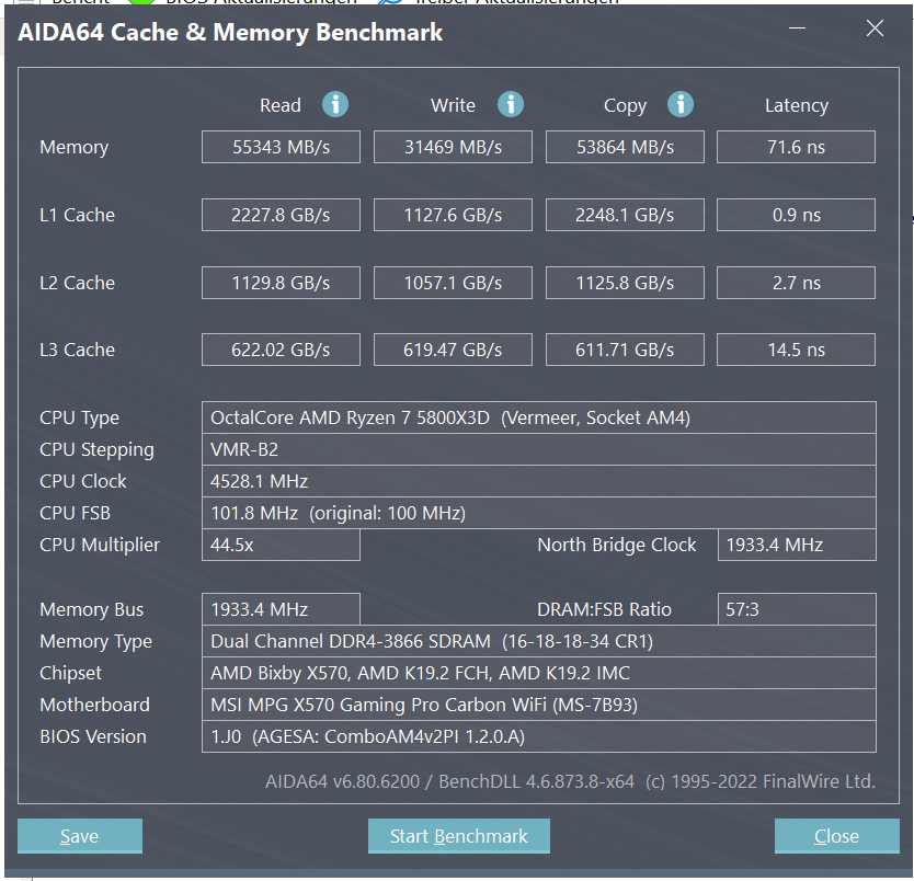

Hier ist mein Ergebnis. Eine Frage, warum ist Latency etwas zu hoch beim Memory? Muss einiges Timing noch weiter niedriger einstellen?

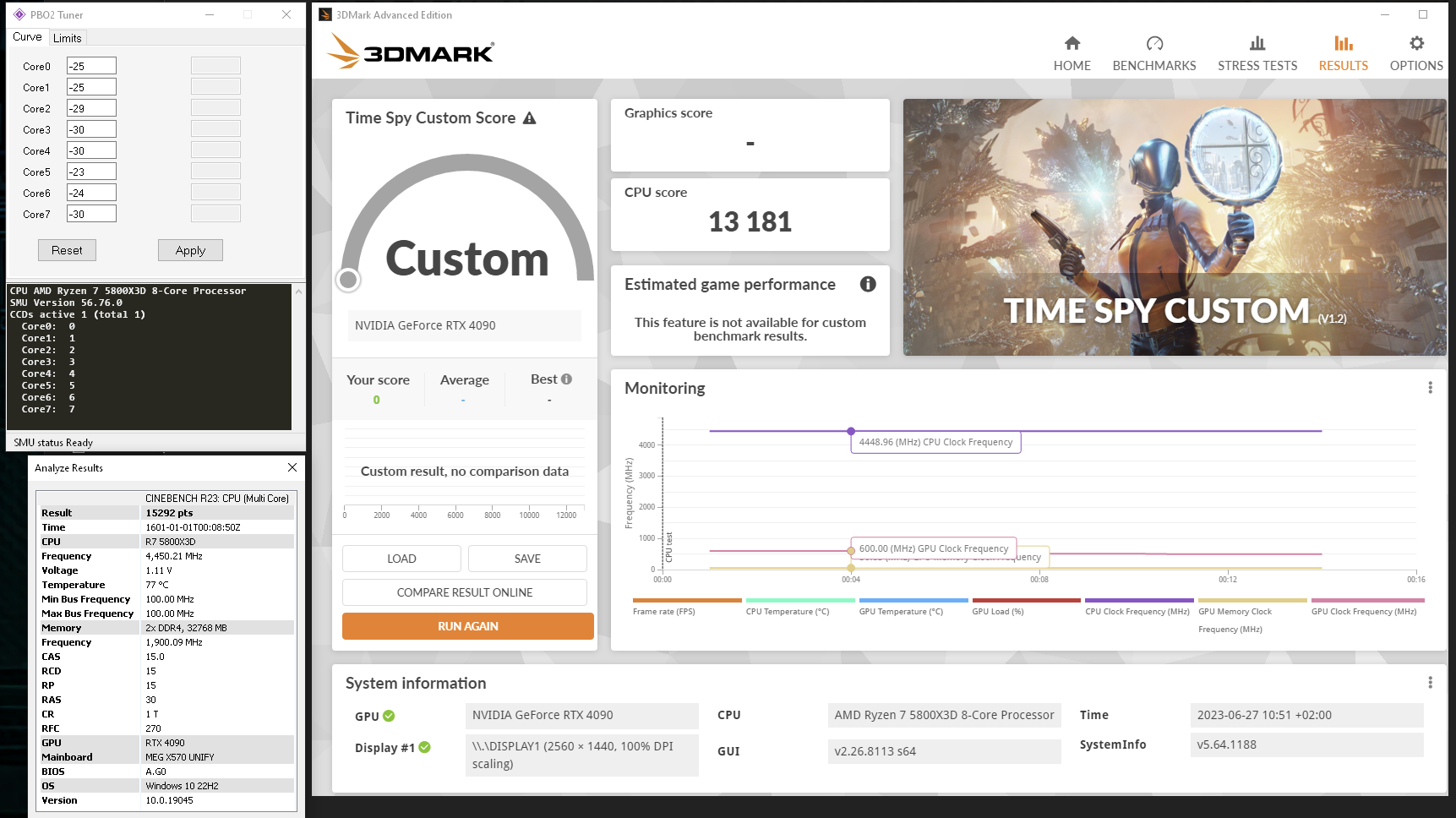

Hallo Freunde des Sommer Lochs :D
Da es heute so windig draußen ist dachte ich mir lass ma deine Lüfter auch ordentlich Wind machen u. Optimier noch mal bisschen deine CPU.
Da ich ja ein Verfechter von CPPC Preferred Cores = ON bin hab ich mir so gedacht.
Hm. . . eigentlich können in den Fall ja nur meine Beiden Best Cores auf max Boost also 4540 MHz kommen.
Wenn ich also nach der Methode von @BreadPit alle meine Kerne mit dem CoreCycler auf 4.540 MHz stabilisiere. Verschenke ich bei 6 meiner 8 Kerne etwas an Potenzial da die ja eigentlich nur den all Core Boost abbekommen also bloß 4450 MHz :D
Siehe da ich konnte bei den 6 Kernen 1 bis 2 Stufen im CO einsparen vielleicht werd ich auch nochmal meine Einstellung LLC 8 überdenken, da die eventuell doch etwas zu heftig ist für meinen schlechtesten Kern.

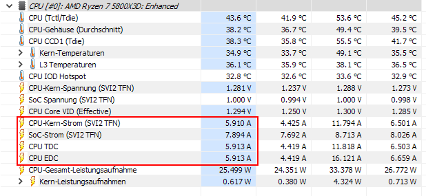

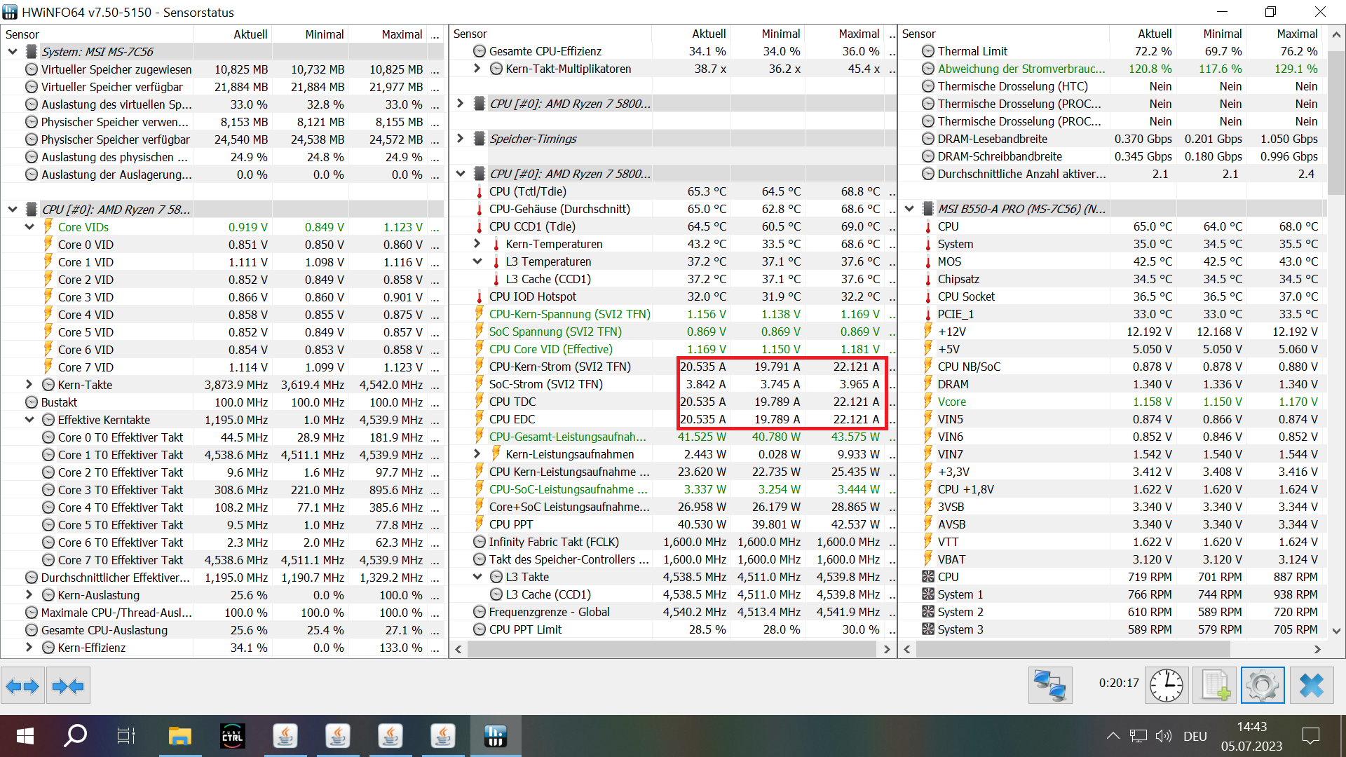

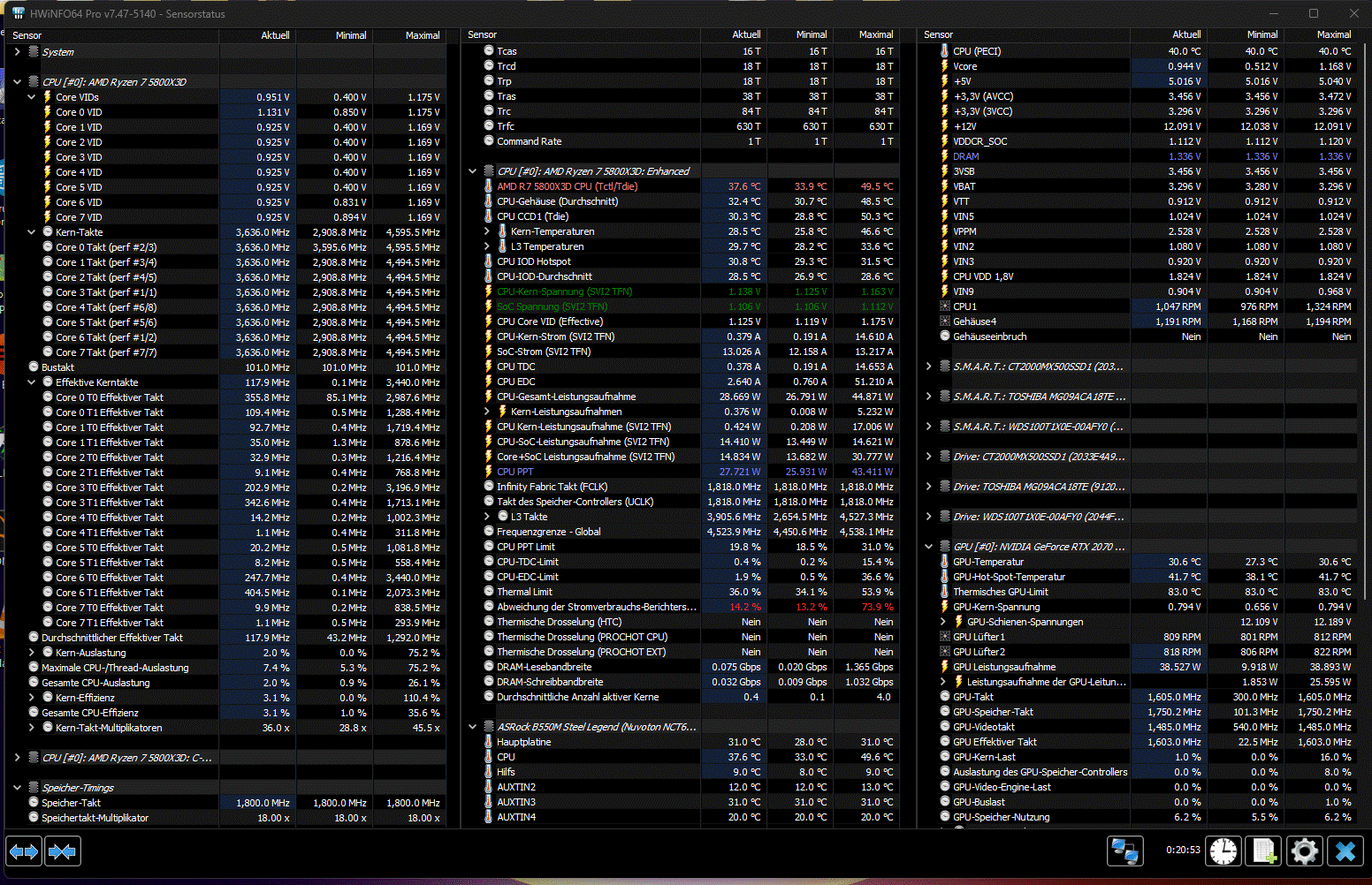

Was mir dabei durch Zufall aufgefallen ist.
Wenn ich 2 Kerne voll auslaste also mit 4 separaten Aufgaben dann synchronisieren sich folgende Werte miteinander.
CPU-Kern-Strom
CPU-TDC
CPU-EDC
(Nachtrag Interessant ist dabei der CPU-EDC MAX-Wert also ganz rechts unten im roten Kästchen.
Qwasi das bei Max in der Rechten Spalte alle Werte Synchron sind.
Es scheint das ist nur im Idle u. beim auslasten bis zu maximal 2 Kernen so ab 3 oder mehr Kernen erhöht sich der EDC-Max Wert im Vergleich zu den beiden anderen Werten. )
Kann das wer von euch reproduzieren?
Ich hab nen Screen gemacht zum verdeutlichen.
Diese Werte sind bei mir sogar im Idle meist gleich (nicht immer ganz genau).
Nur EDC hat manchmal eine höheren Verbrauch (Single-Core Boost).
Reaktionen: 4BitDitherBayer
Hab es grad oben schnell korrigiert :)
Also ich meinte eigentlich ganz Rechts im roten Kästchen bei den Max Werten u. da im Speziellen den EDC Wert.
Das der mit den beiden anderen Werten Synchron ist hab ich nur wenn ich 2 Kerne auf 4540 MHz jage.
ansonsten ist der Wert immer höher also wenn ich 3 oder mehr Kerne voll auslaste.
