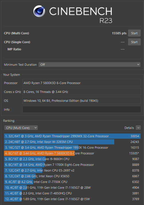

Ich habe heute eine Arctic Freezer II 360 (rev.7) AiO neu für 50€ durch Zufall erworben, um den NH-D15 ggf. nach einem Test in Urlaub oder doch Rente/Backup zu schicken. 😊
Die Priorität liegt hier eher auf "maximal leise".
Ich habe die AiO natürlich mit Offset installiert.
Die Original Arctic Lüfter wurden entfernt und gegen meine Einlass Phanteks T30 auf dem Radiator in der Front gewechselt. Den VRM Lüfter habe ich abgeklemmt.
Raumtemperatur laut Raumthermometer 23°C, CO -30, Bclk101, Thermal Grizzly Kryonaut, und der beliebte CB23 BM als Vergleich:
NH-D15 - mit einem mittleren Lüfter auf ~520 u/min bis 72°C, und ab dann maximal 750u/min.
~83°C _ CB23 ~15200
ALF II 360 - Pumpe 69% + 3x Phanteks T30 @ 550 u/min
~77°C _ CB23 ~15450+
Ergebnis:👍​

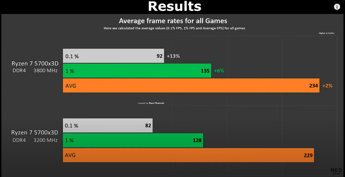

Zufällig gefunden - zum Thema was RAM-OC bei X3D Prozessoren bringt - hier am Beispiel 5700X3D, gilt genauso für 5800X3D:
Hier die Hauptaussage:
Konfigs des Tests: 3200-C16 vs 3800-C16. Die Hauptaussage unserer Diskussionen in diesem Thread sind schön anschaulich bestätigt: die FPS Lows verbessern sich deutlich (6-13%), FPS avg nur ca wenig (ca 2%).
Reaktionen: Xynhua, Creekground, KeSch und 2 andere

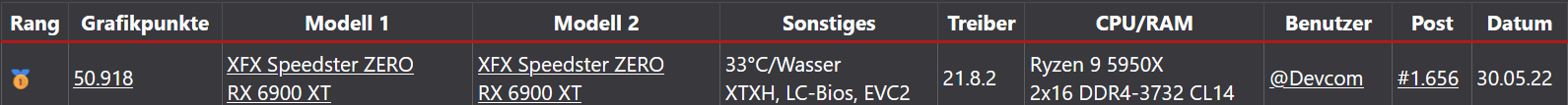

Man erkennt den Trend bei mir, mag es einfach nicht wenn mein Syst. 640W aus der Steckdose nuckelt, nur damit danach der laaaaaaange Balken in einer Statistik steht.
Für (oder gegen) den Minderwertigkeitskomplex hab ich mir auch zwei solcher Medaillen (in der Kategorie Sparflamme) geholt. ;)
bis 150W
bis 200W
Reaktionen: Tanzmusikus und BreadPit
vergesst mich nicht.
bis 100W
Reaktionen: Fas7play

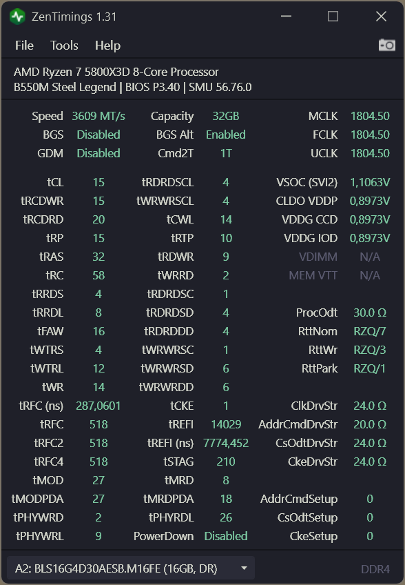

Naja, bei 155 Seiten kann man sich schon im "harten Kern" noch über 5800X3D RAM OC aka "was ist an Leistung möglich" unterhalten in diesem Thread, wenn es darum geht das Maximum rauszuholen. Hat ja auch viel mit Prozzi-spezifischen Settings wie vSoC/CCD/IOD Spannungen, ProcODT, Rtt, CAD zu tun. Also munter weiter, ich vermiss eh ein wenig die Dynamik hier - aber mehr geht halt bei meinem 5800X3D nicht ;)

CO ging dank Corecyler + meinem stufenweisen Vorgehen eh super schnell, an einem Nachmittag war ich zu 95% fertig. Dann noch ein paar mal den "Full Final Check" über Nacht laufen lassen, ein wenig nachjustieren bei 2-3 Kernen, fertig. CO stabil zu haben ist essentielle Grundvoraussetzung für das vieeel schlimmere Thema: RAM-OC!
RAM OC auf GDM off 1T hat Monate von over-night Tests gebraucht, bis ich das final so hingekriegt hab. Ist im Grunde den Aufwand auch ned wert weil fast gleich schnell wie GDM ;) Es führt einfach zu sehr sauberen Settings, die dann wirklich komplett ohne Probleme laufen - und ist halt "Geek-Entspannung" ;)
