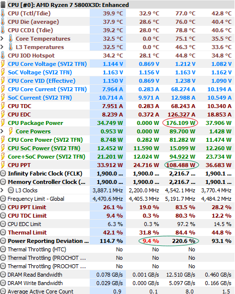

Da wir uns hier so nett über PRD / Power Reporting Deviation unterhalten, und mein Setup auch nicht unfehlbar ist, genau wie ich ;): seit ich die 6900XTX hab, hab ich selten einzelne WHEA, wenn ich die massiv übertakte (400-500W).
Wenn ich mir die CPU-Logs in HWinfo ansehe, fällt mir das hier auf:
Normal sieht das nach einem HWinfo-Reset so aus, nach einem TimeSpy Durchlauf:

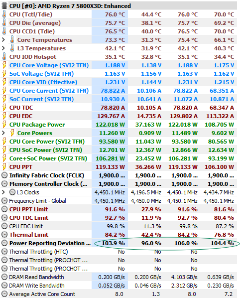

PRD hat ja nur unter Vollast Relevanz, daher auch während eines Cinebench Laufes gemessen:
Das passt ja perfekt.
Ideen? Btw Ryzen Master hab ich natürlich aus dem Adrenalin entfernt, da ich den Treiber mit Radeon Software Slimmer aufs Minimum verschlanke.
die min max Werte von PRD sind irrelevant. Bei Vollauslastung aller Kerne (CB23 z.b) sollte PRD möglichst nahe an 100% liegen. Für einen Gaming PC dann aber auch wieder zu vernachlässigen.
Reaktionen: KeSch und BreadPit
Genau - und das ist der Fall, unter CB23 und während des TS Durchlaufes passt alles bei ~96-106%. Am merkwürdigsten find ich die unmöglich hohe CPU Package Power mit 176W, könnte das ggf der WHEA19 Auslöser sein?

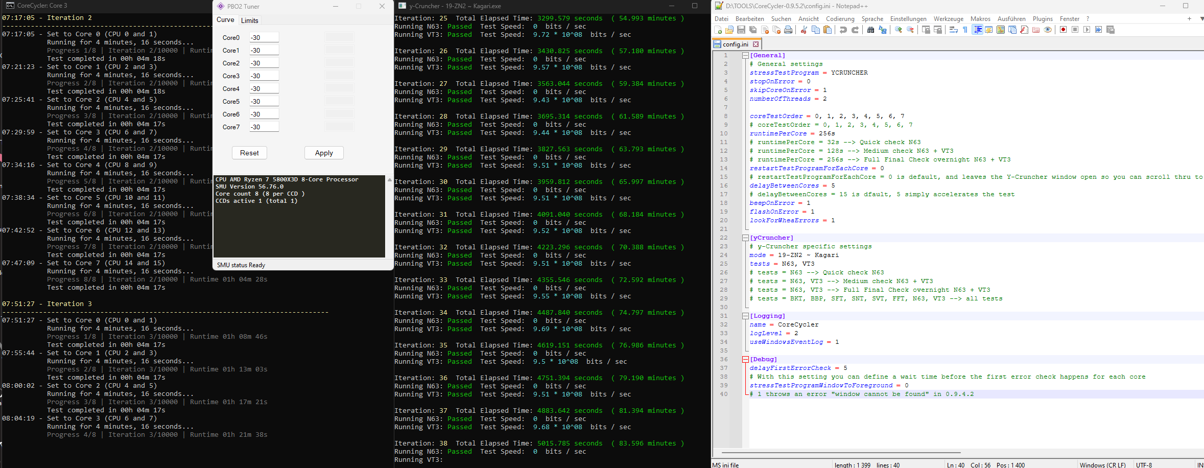

Mein Test mit 128s VT3 und N63 ist mit um -4 verringerten CO als normal jetzt 5 Stunden ohne Fehler gelaufen. Das Teste ich jetzt mal so im Alltag.

Guten Morgen, hab jetzt mal über eine Stunde den "overnighter" laufen lassen..
Tauche jetzt aber wieder in "Days Gone" ab, sofern ich es nicht vergesse liefere ich einen richtigen "overnighter" nach. Schönen Sonntag noch.
