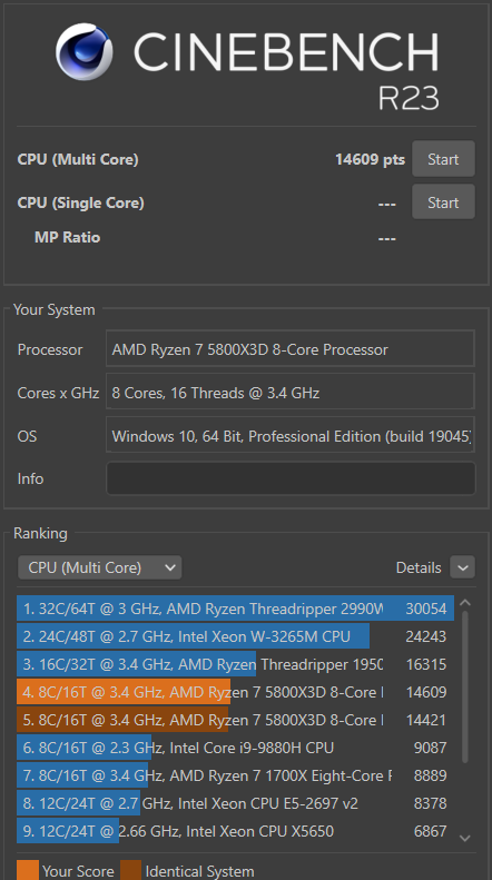

Gesagt, getan. Nur Kombo 3 aktiv, CO deaktiviert
Ergebnis:
Das Ergebnis zuvor mit 14421 war mit CO aktiv + Kombo 3
Temperatur: 89°

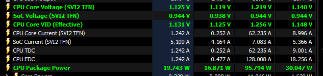

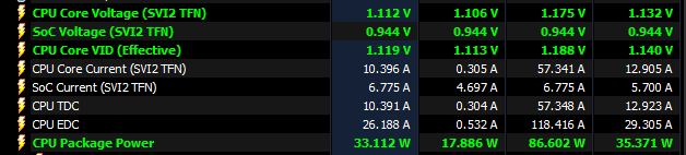

Habe es mal wie beschrieben, auf all cores gesetzt, anschließend einen anderen Wert als 30 und dann wieder auf -30 gestellt.
Lüfter hatte ich jetzt alle 7 mal auf max (2500rpm) testweise gestellt.
Passt das von der Spannung?

Nach dem Standby ist die Spannung für die CPU niedriger. Ist ein Bug in Verbindung BIOS und 5800X3D.
Beteutet das die Temperatur geringer sein dürfte. Die Punkte sollten dann auch noch steigen.
Also Temperatur oder Punkte Unterschied hat das jetzt 0,0 gebracht wenn ich vorher in den Standby wechsel.
14796 hatte ich jetzt.

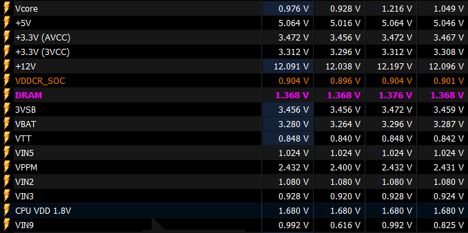

Spannung schwankt bissl:
Bei Kernspannung SVI2 TFN: zwischen 1.081 und 1.125
Bei CPU Core VID (effekte) zwischen 1.087 und 1.119
Reaktionen: Creekground

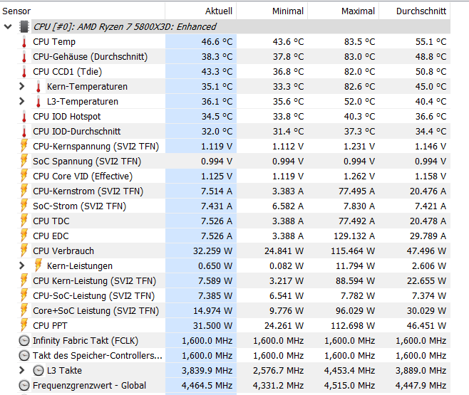

Schaut gut aus, hab mit CO -30:
(Bei 1.300V kannst davon ausgehen, dass CO nicht greift. ;))

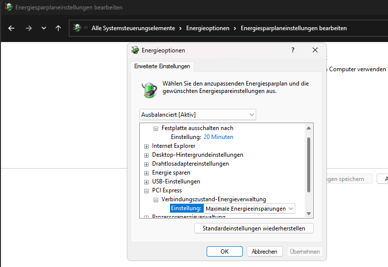

Am Energiesparplan kannst du ASPM noch aktivieren, so kommst du von IDLE 24W (CPU Package Power /min) auf unter 20W!
SOC Spannung kann man auch noch etwas reduzieren. 975 oder 950mV, beachte aber dass du beim RAM-OC hier wieder nachlegen musst.
Sofern sind 82/83°C schon ok, trotzdem schau nochmals was du optimieren kannst! Mein Luftkühler (DarkRockPro4) hat selten die 80°C überschritten.. merkt man u.a. am Verbrauch 95W vs 115W, da bereits versucht wird mit mehr W.. den takt zu halten.
Grundsätzlich bist mit 14800 Punkten gut dabei.
Mit dem "S3 Bug" -wie Creekground meinte- werden zusätzlich zu -30 CO nochmals ca. 30mV rausgenommen, sieht man schön an den Spannungen. 1.175 wo vorher 1.2xx war.
Mit Custom Wakü @500rpm und einem MoRa hab ich so 72°C (ohne eine Türe offen zu haben :cool_alt:)

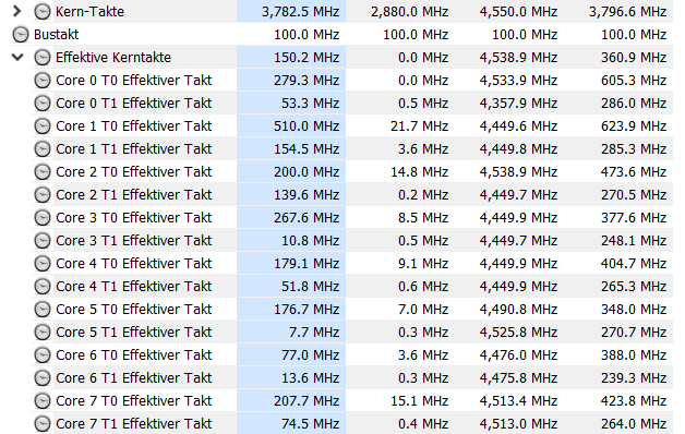

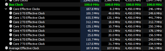

Kontrolle ob Bus-Takt auf 100 läuft, oftmals (spread spectrum) nur 99,6 oder 99,8 ..
Ebenso ist der Effektive Takt spannend - 4450 ist das Ziel.
Den Bios-Guide hast du eh schon durch oder?
Hier noch ein Custom Energiesparplan, der wirklich sehr gut ist.. andren geholfen hat.
Reaktionen: Creekground und Wizzard_Slayer
Danke, hat tatsächlich ein paar Watt gebracht!
fas7play schrieb:
ebenso kontrolle ob bus-takt auf 100 läuft, oftmals (spread spectrum) nur 99,6 oder 99,8 ..
ebenso ist der effektive takt spannend 4450 ist das ziel.
Spread Spectrum hatte ich bereits ausgeschaltet. Laut HWinfo liegen 100mhz an.
Ebenso ist auch der effekte Takt mit 4450 so wie er sein sollte :)

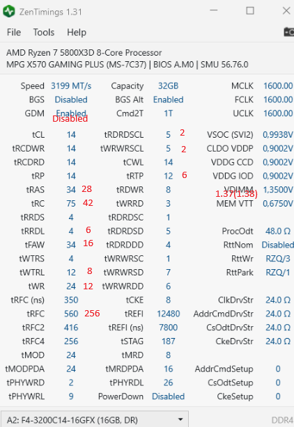

Gibt es bzgl. RAM OC eigentlich einen Guide für die Ryzen CPUs?
Reaktionen: Creekground und Fas7play
Grundsätzlich hat sich die Temperatur gefühlt in allen Games drastisch verringert. Wenns nur bei Cinebench so hoch knallt, stört mich das eigentlich weniger.
Das ist der Weg! Da du CB-R23 in wenigen Tagen eh nie wieder aktivieren wirst.. weil zocken einfach spannender ist.
Falls du damit in einem Spiel stress hast (stutter, inputdelay..) dann halt wieder ausmachen.
(Hatte ich noch nie!)
Vorschlag, da geht sicher noch mehr...
https://www.computerbase.de/forum/forums/arbeitsspeicher.49/
https://www.hardwareluxx.de/community/threads/ryzen-ram-oc-mögliche-limitierungen.1216557/
https://www.overclock.net/threads/official-amd-ryzen-ddr4-24-7-memory-stability-thread.1628751/
