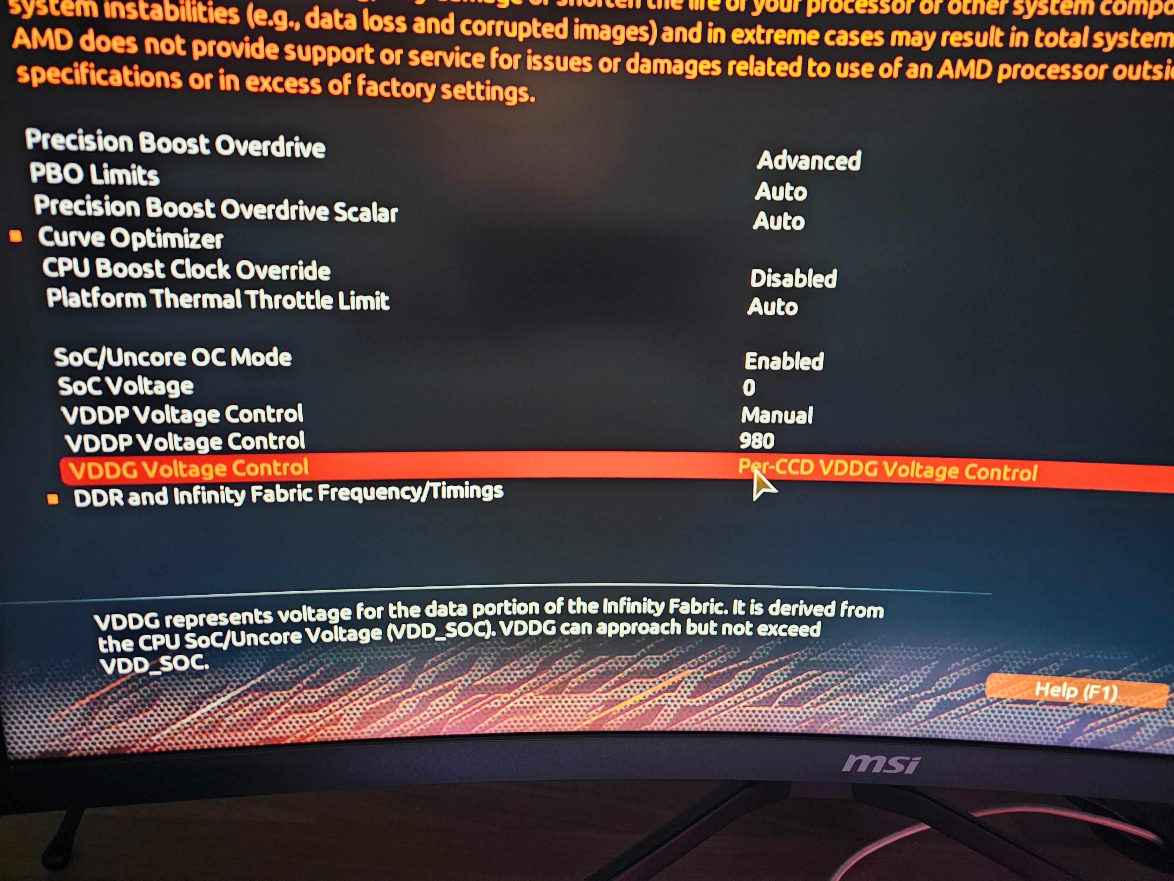

@MehlstaubtheCat Hey
Spread ist deaktiviert

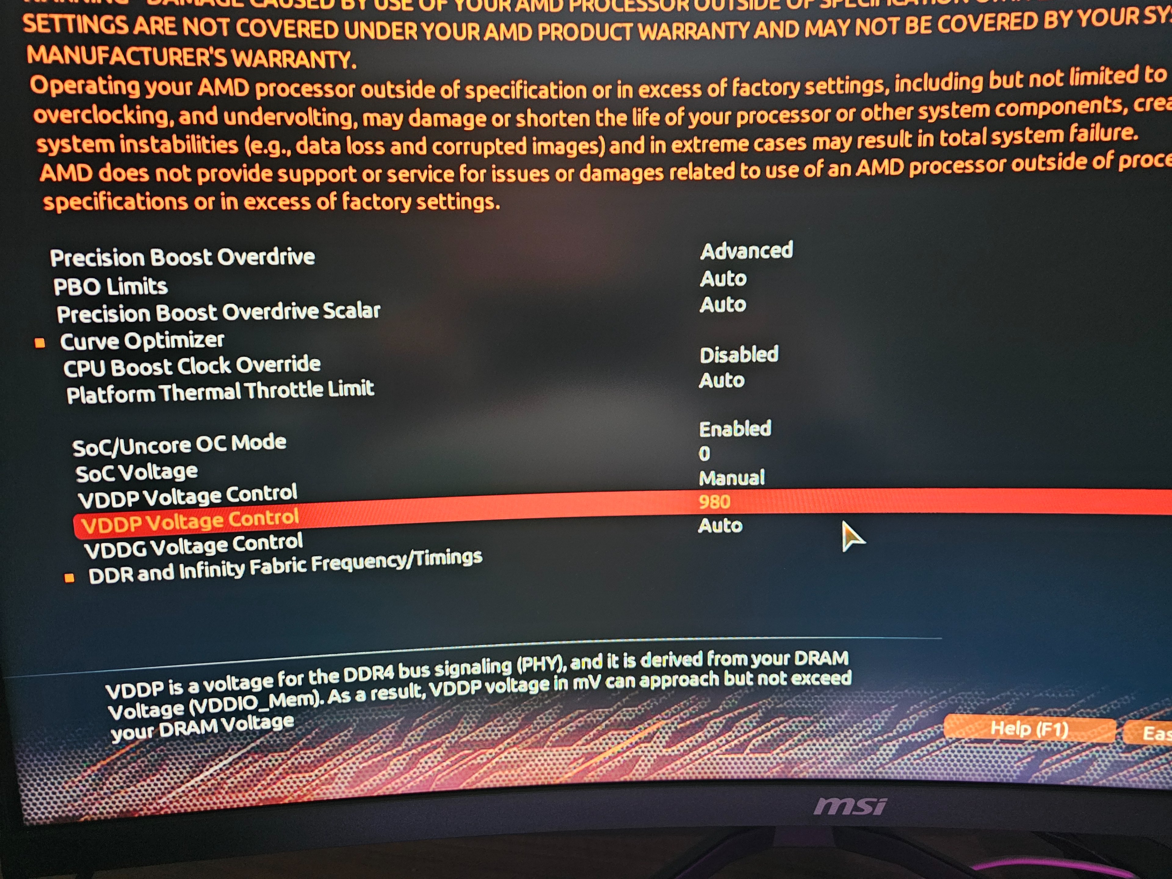

VDDP so wie aufn Pic? Die anderen 2 Spannungen müsste ich wo eingeben?
Jo habe ich ja
aber wo die Spannungen eintragen?...siehe Bild
Vddp voltage Control von 700 auf 980 gesetzt oder ist das was anderes?
die Änderung hat nun CLDO VDDP verändert....ist das richtig so?
Vg

Jo muss eben genau wissen welche Spannungen ich jetzt im bios einstellen soll, möchte nichts falsches einstellen und dann raucht mir die Kiste ab. Kann jetzt leider nicht weitermachen
Hi!
In deinen Screenshot ist VDDG Voltage Control auf Auto das auf Manual
wie ich #3302 geschrieben habe.
Dort dann CCD 0,975V und IOD mal auf 1,0 V. Also CCD 975 und IOD 1000.
SOC (Vcore SOC) ist im Hauptmenü, dort hast du im
Screenshot 1,076 V stehen, sollte 1,05 V passen.
Timings wie in #3297
Viel Spass beim Testen!
PS: tRDWR versuchen auf 8!
Gruß
Mehlstaub

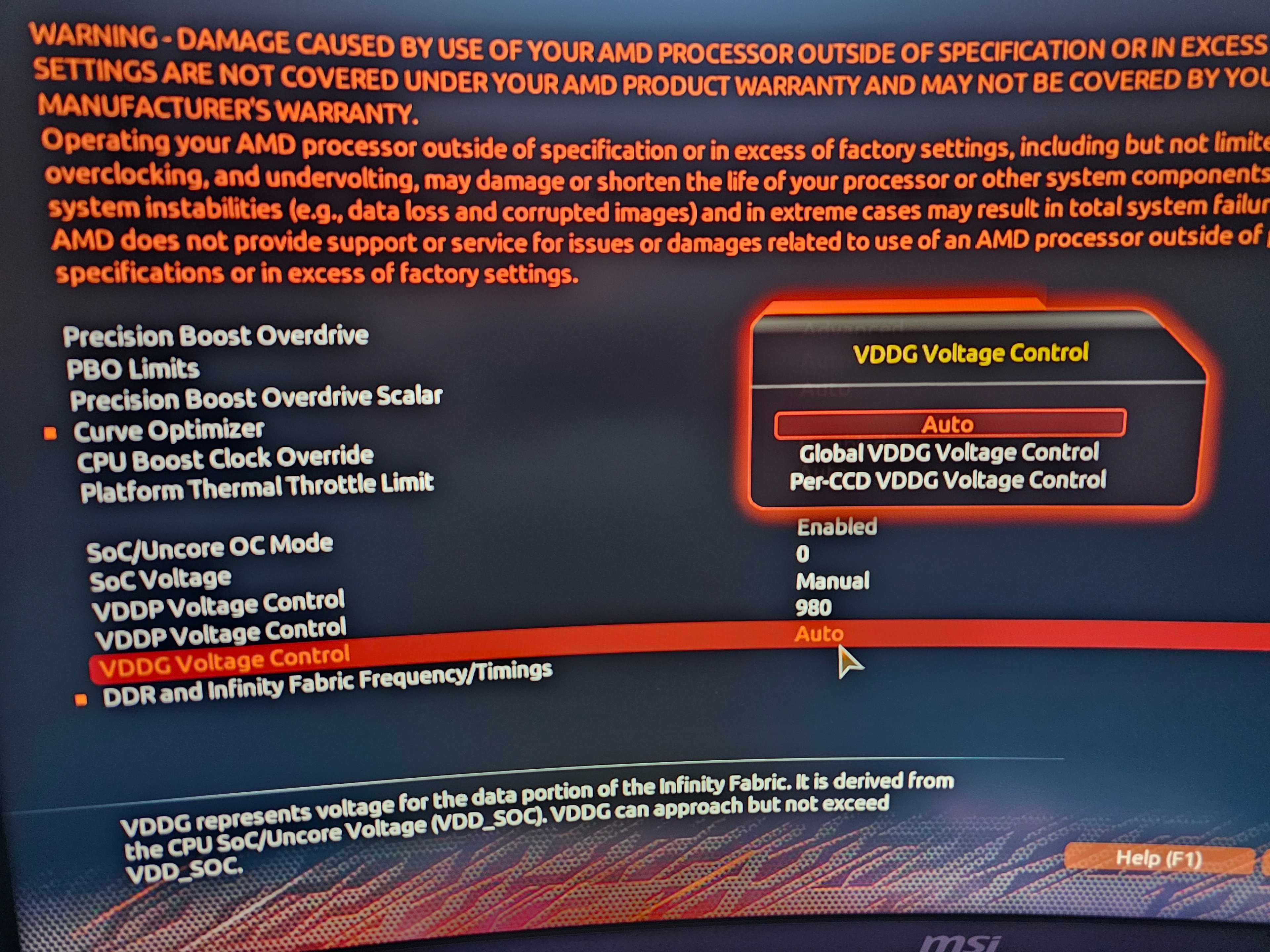

Da steht kein Manuel...Darum hab ich auf Auto gelassen.
CCD und IOD finde ich nicht wo ich die Spannung einstellen kann. Das ja mein Problem.
VDDP Voltage control auf 980 ist richtig oder?
Vsoc muss ich so hoch...sonst laufen die scharfen Timings nicht fehlerfrei.
Hi!
Wenn du bei VDDG Voltage Control von Auto auf manual gehst,
geht unten dann CCD und IOD aus für die Spannungen!
Mach mal einen Screenshot!
Ich hab schon so viele Gigabyte Boards gemacht,
das hab ich noch nie anders gesehen!
Neuste Bios Version drauf?
Gruß
Mehlstaub
Reaktionen: Evgasüchtiger
@MehlstaubtheCat Hab doch ein Screenshot bei gelegt...wie man sieht ist dort kein manuell. Verstehe es irgendwie nicht 🙈
Ja bios ist natürlich aktuell ☺️
Hi!
Das kann so nicht sein! Das wohl ein Bug!
Da geht ein Menü nach unten normal auf und da kann man dann alles andere einstellen...
Weiß nicht was da nicht passt.
Gruß
Mehlstaub
@MehlstaubtheCat Darum bin ich ja auch überfragt...und denke mir ...bin ich zu blöd.....na supi...
Dann teste ich erstmal so...Nur mit vddp ....Ohne vddg.... wenn jemand eine Lösung hat wegen dem vddg dann lasst es mich wissen....habe per google nichts gefunden

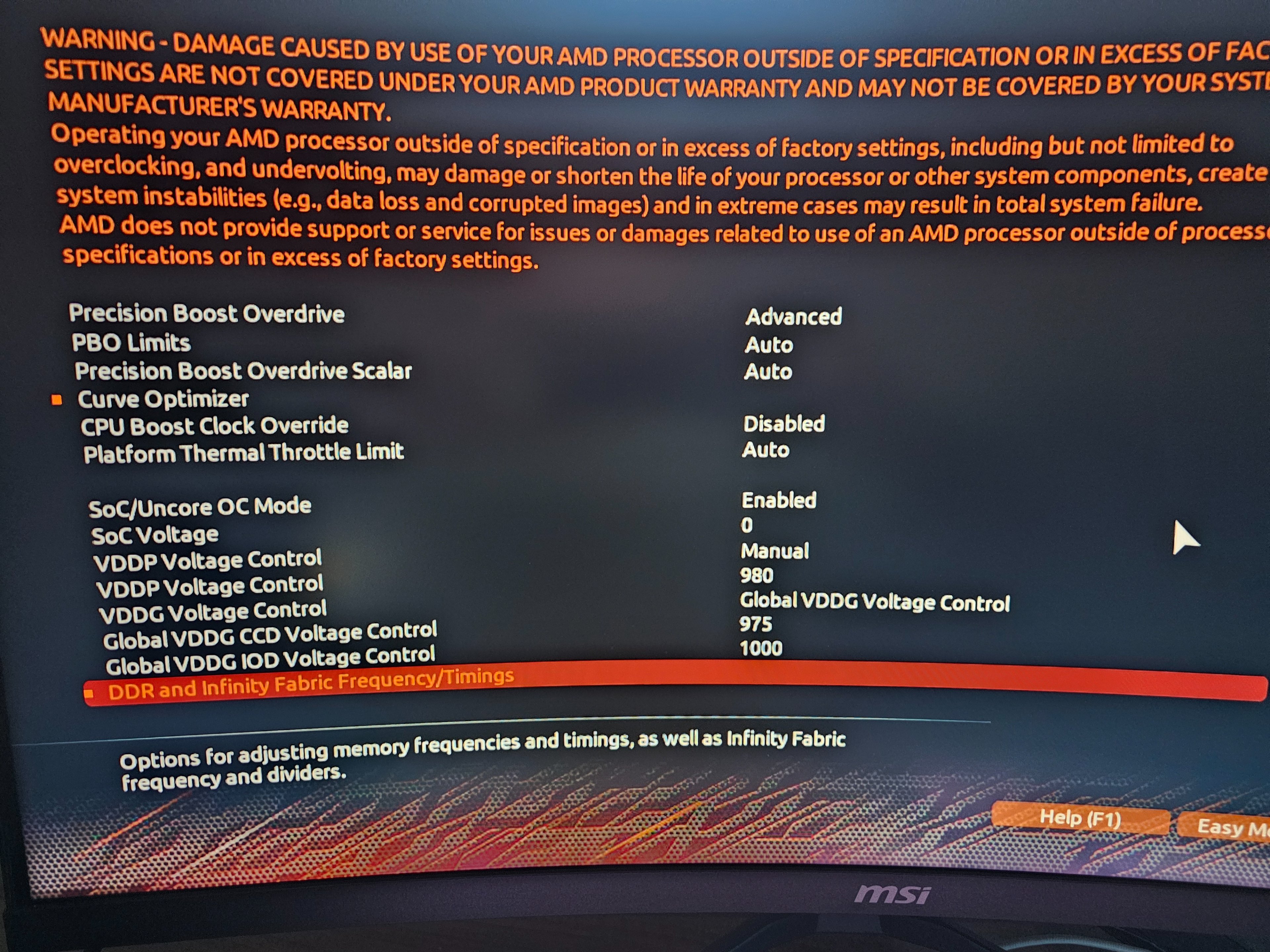

Ich habe es 😁 ich muss auf Global VDDG Voltage Control gehen...Nun geht's 🤣
So ist richtig oder?
Reaktionen: MehlstaubtheCat
MehlstaubtheCat schrieb:
Hi!
Endlich! Ja so passt es!
Gruß
Mehlstaub

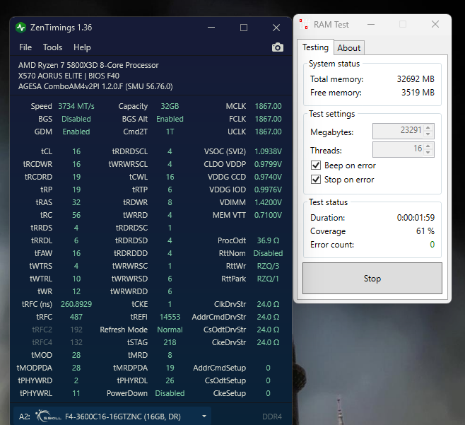

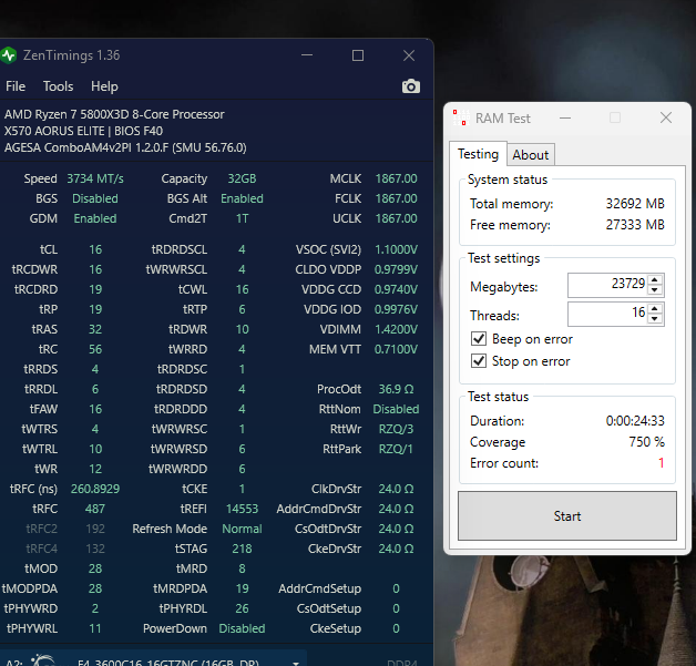

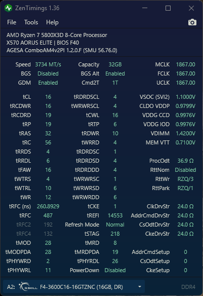

leider funkt nicht......habe schon von trdwr 8 wieder auf 10 gegangen

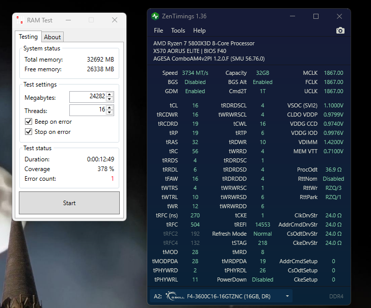

@MehlstaubtheCat Ok dann stelle ich tRFC auf 504.
Das olle RZQ und Ohm Gedönst habe ich ja auch alles manuell eingegeben statt auf Auto. Bringt dieses eventuell die Instabilitäten? Bringen diese überhaupt Leistung?

merkwürdig...läuft auch nicht. mit den Spannungen auf auto lief besser....ist eine Spannung noch zu niedrig?
