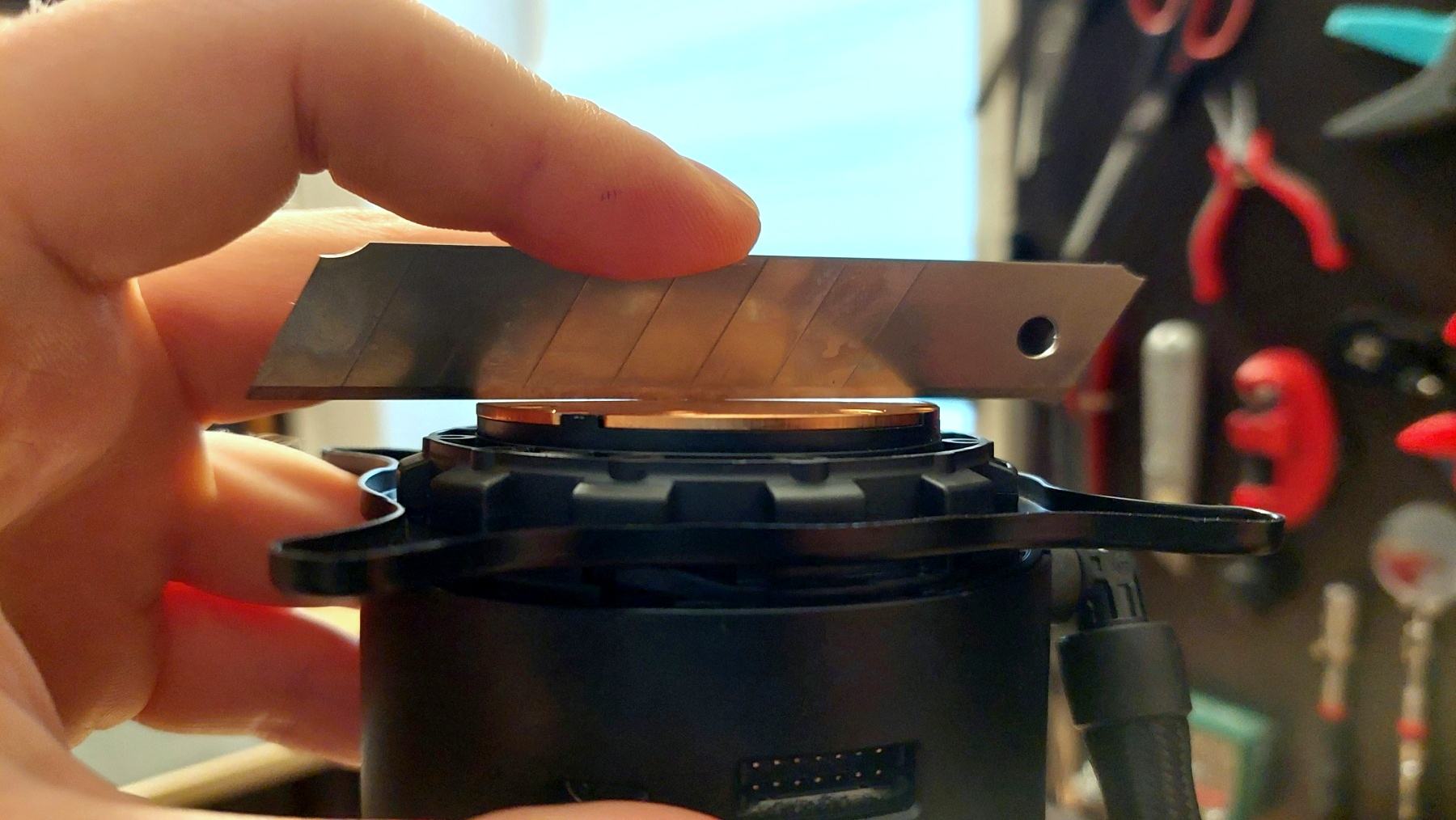

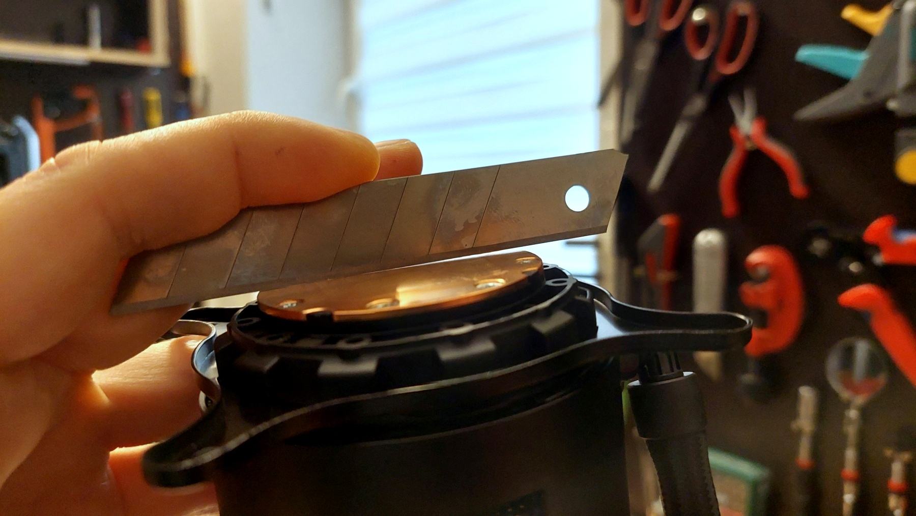

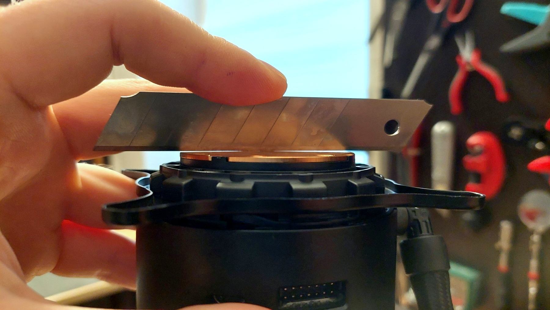

IHS bei meinem 5800X3D habe ich ebenfalls mit dem Klingentest direkt vor Einbau abgecheckt. Dieser war jedoch sehr eben und zeigte gleich von Beginn an, ein deutlich besseres Bild als der 5900X oder 5800X. Optimierungspotenzial sehe ich daher eher als minimal an, zumal er mit CO -30 im Gaming bei mir meist zwischen 54-59°C läuft, bei minimalster Kühlung (Pumpe 1.200 rpm, Radi-Lüfter 800 rpm).
Selbst wenn man sich die Arbeit mit dem Schleifen antut und im besten Fall 2-3°C rausholt, wird man keinen zusätzlichen Takt oder Leistung gewinnen. Nur die Tatsache, dass die Garantie weg ist, weil der IHS entsprechend bearbeitet wurde.

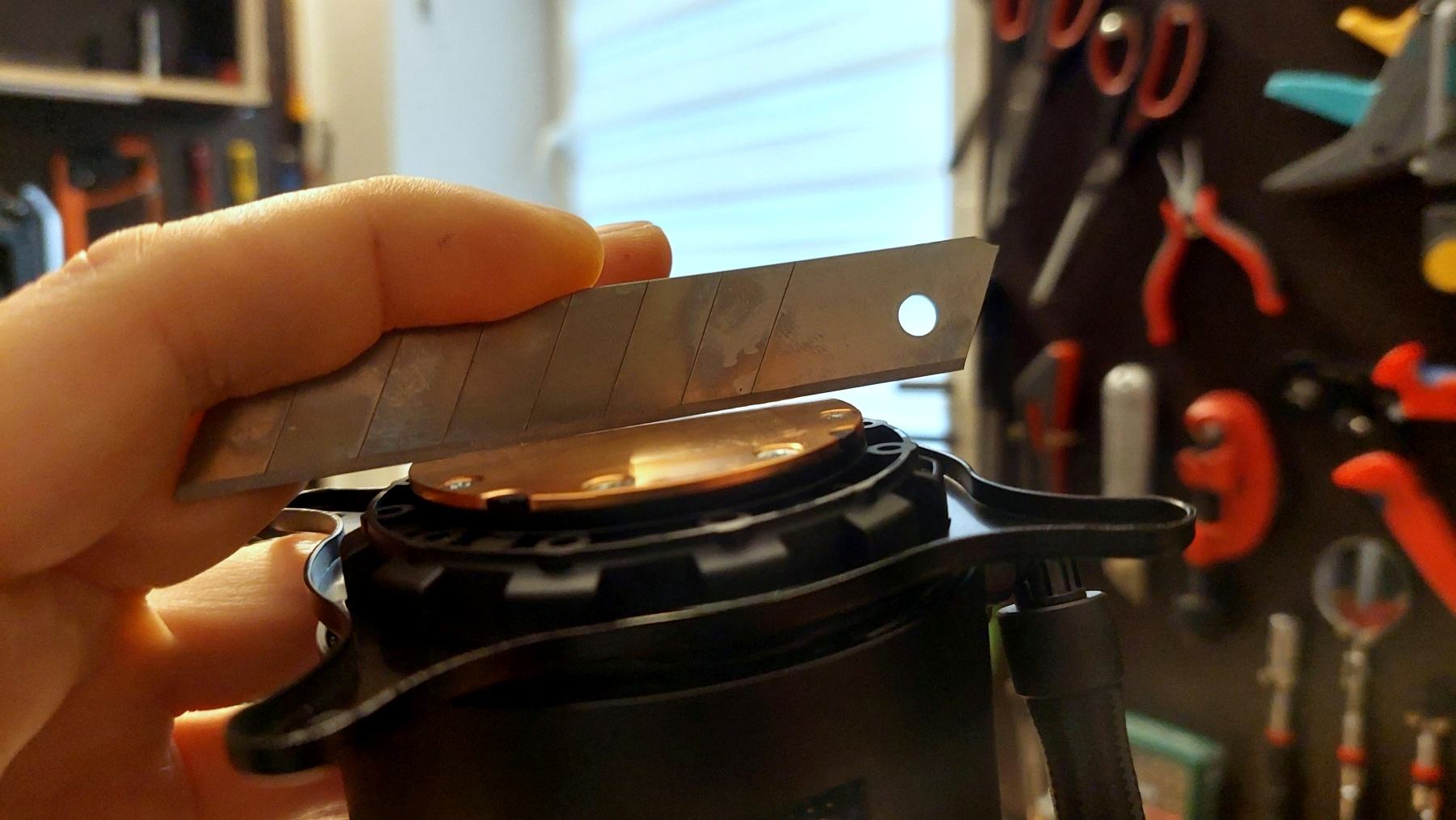

Was sich durchaus aber lohnen kann, ist mal die Gegenseite zu betrachten. In meinem Fall nutze ich eine AIO mit der klassischen Pumpeneinheit von Asetek (Gen. 6 oder 7). Diese haben normalerweise "leider" eine konvexe Coldplate, was sich negativ auf die Kontaktfläche und die Kühlleistung auswirkt. Hier sehe ich bei dem Schleif-/ Lapping-Mod noch das größte Potenzial.
Bei mir hat das damals schon viel ausgemacht, als ich die Coldplate geschliffen habe. Weitere Bilder und Informationen sind im HWL-Thread verlinkt.
Übrigens, so fein schleifen (oder gar polieren), dass man sich drin spiegeln kann, ist kontraproduktiv für die Kühlleistung. Verschiedene Gründe mit Verlinkung zu einigen Videos sind ebenfalls in dem Link.

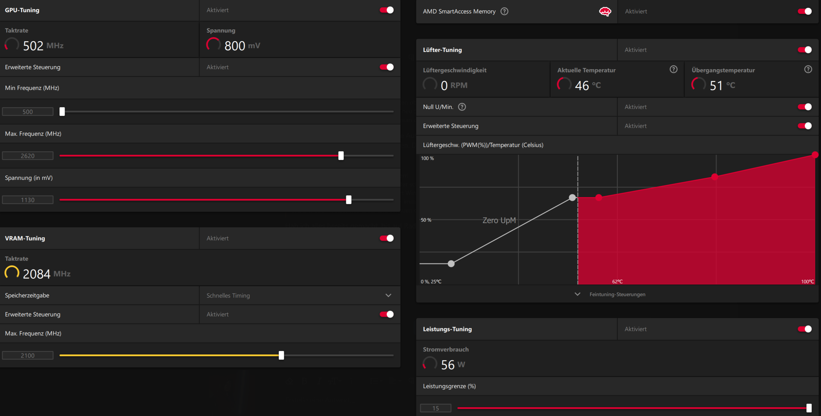

Hab die Cores auf -30 eingestellt und einen Benchmark gemacht:
6900XT

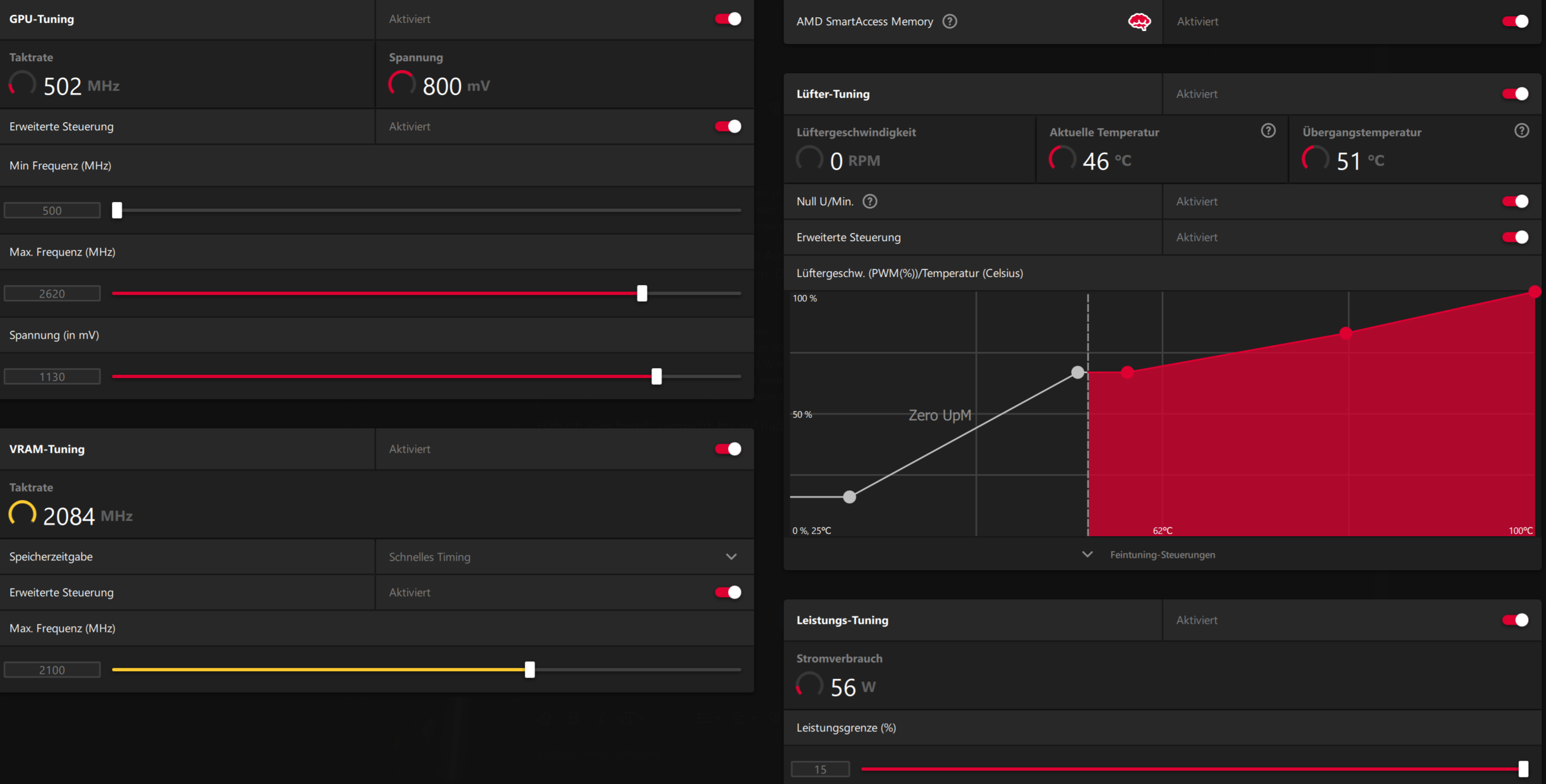

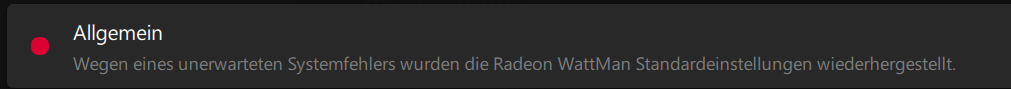

Ich habe sehr oft Wattman Abstürze, hast du sowas ab und zu auch?

1. Neuen Grafikkarten Treiber runter laden!
2. Den Grafikkarten Treiber mit DDU runter schmeißen!
3. Internet sollte aus sein, sonst installiert Windows wieder einfach einen Treiber.
4. Ich installieren meinen Radeon Treiber immer mit Radeon Slimmer.
5. Dann eben Treiber neu drauf und schauen ob der Fehler weiter Auftritt!

@style2k6 Warum OC? UV ist doch 10x besser. Stell mal die Spannung auf 1075mV und den Takt runter. Den Vram mal auf default. In HWL Forum findest du alles was du brauchst um die RX 6900XT zu perfektionieren.
Reaktionen: style2k6
style2k6 schrieb:
6900XT
da bist du nicht der einzige :D
und es crasht im chrome bei youtube und co ?
https://forums.guru3d.com/threads/a...-driver-download-and-discussion.445143/page-5
Stichwort MPO -> das abdrehen
hat auch bei freunden geholfen, alles andere war wirkungslos.. und nur temporär.
hab sogar nur plain den treiber installiert, so richtig oldscool über gerätemanagement, auch das half nix.
(radeon bloatware braucht eh keiner.. feinjustierung dann über MCT bzw. MPT da fehlt auch nix im 3d mark score.)
aber gut etwas OT, zurück zu CPUs.
Reaktionen: style2k6 und Creekground
Danke , dachte mit OC hole ich halt noch FPS raus. Mit MPT Tool habe ich leichte Optimierungen durchgeführt.

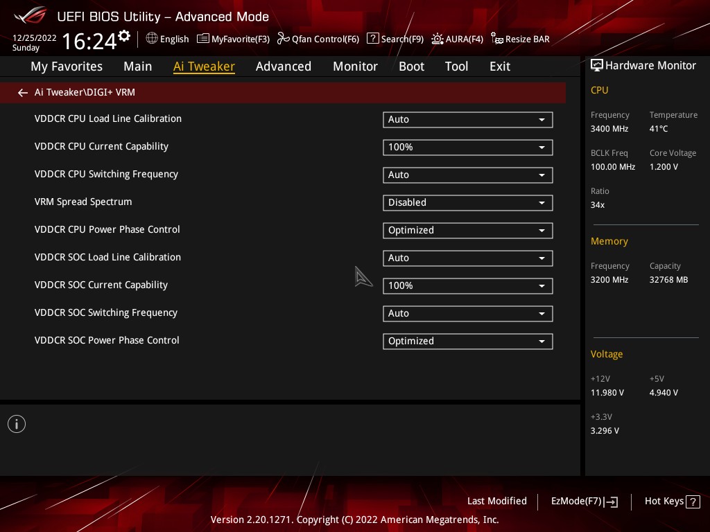

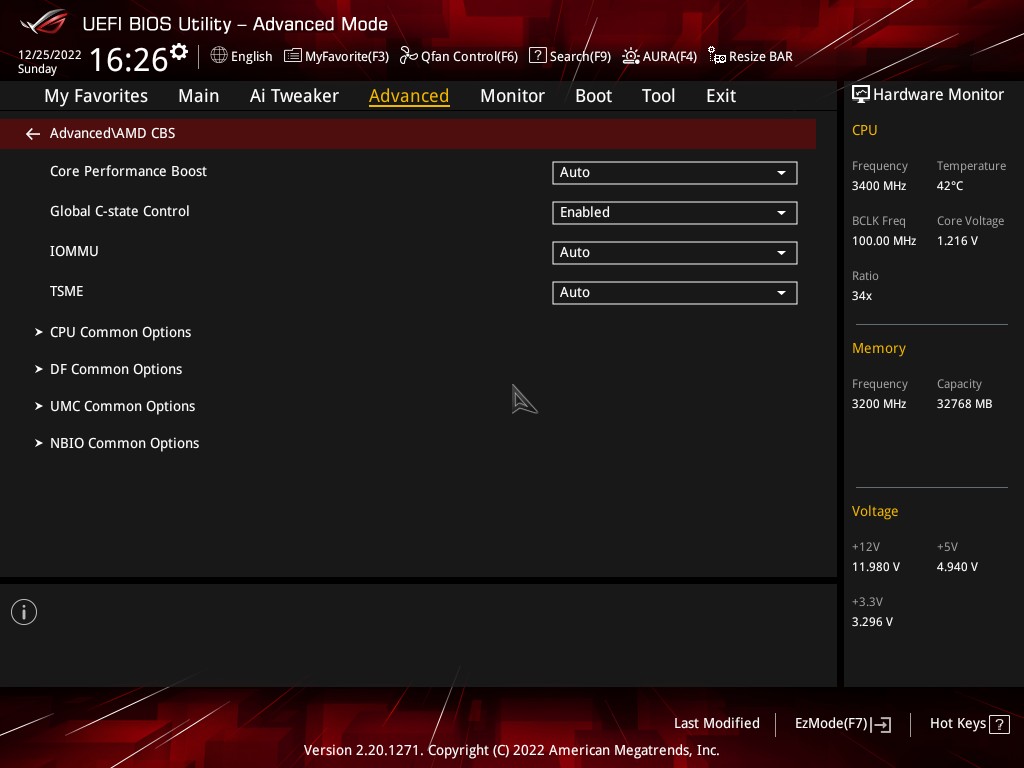

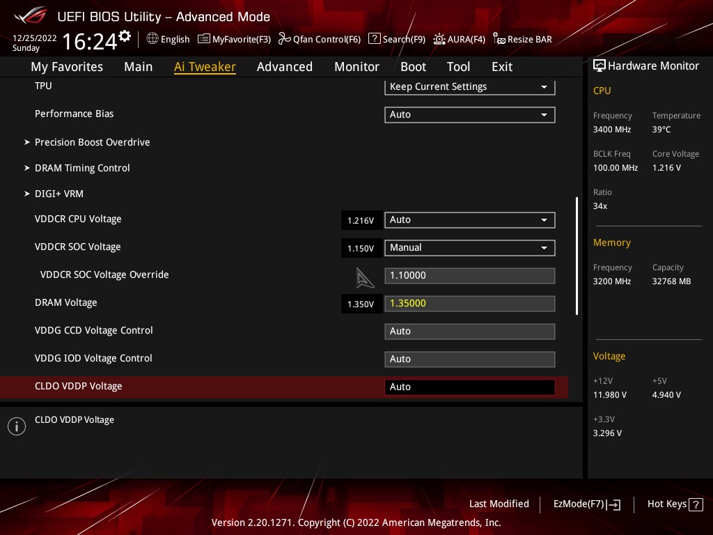

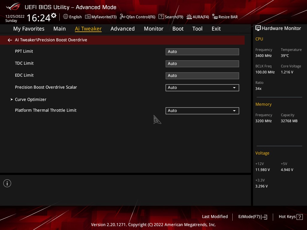

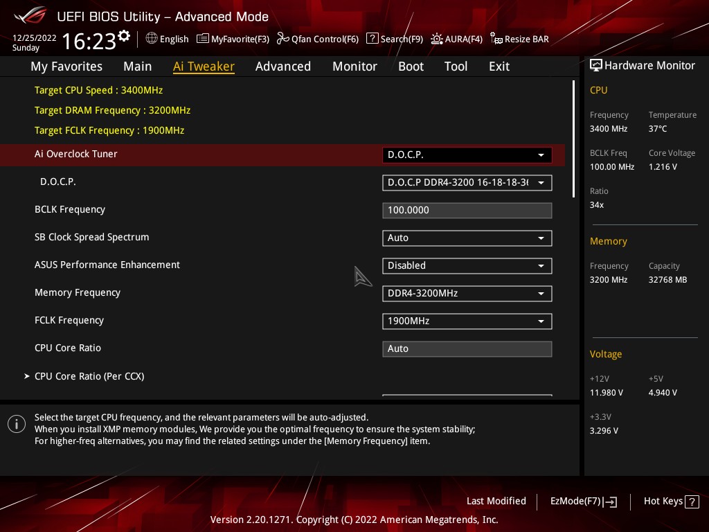

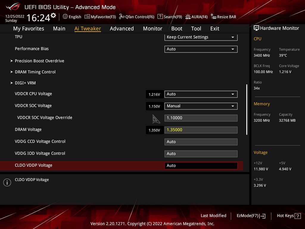

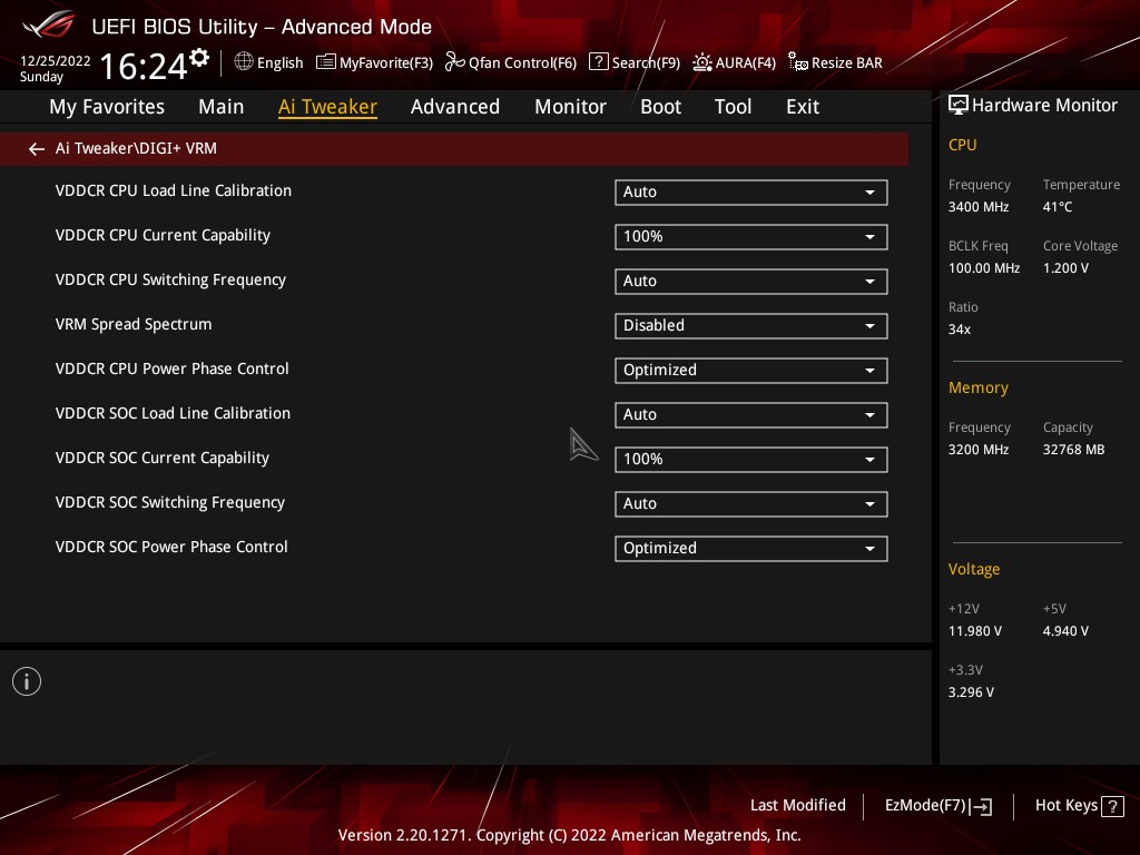

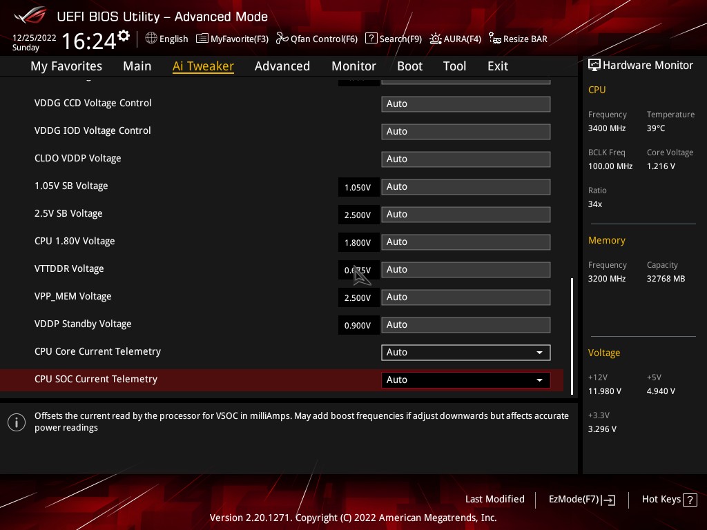

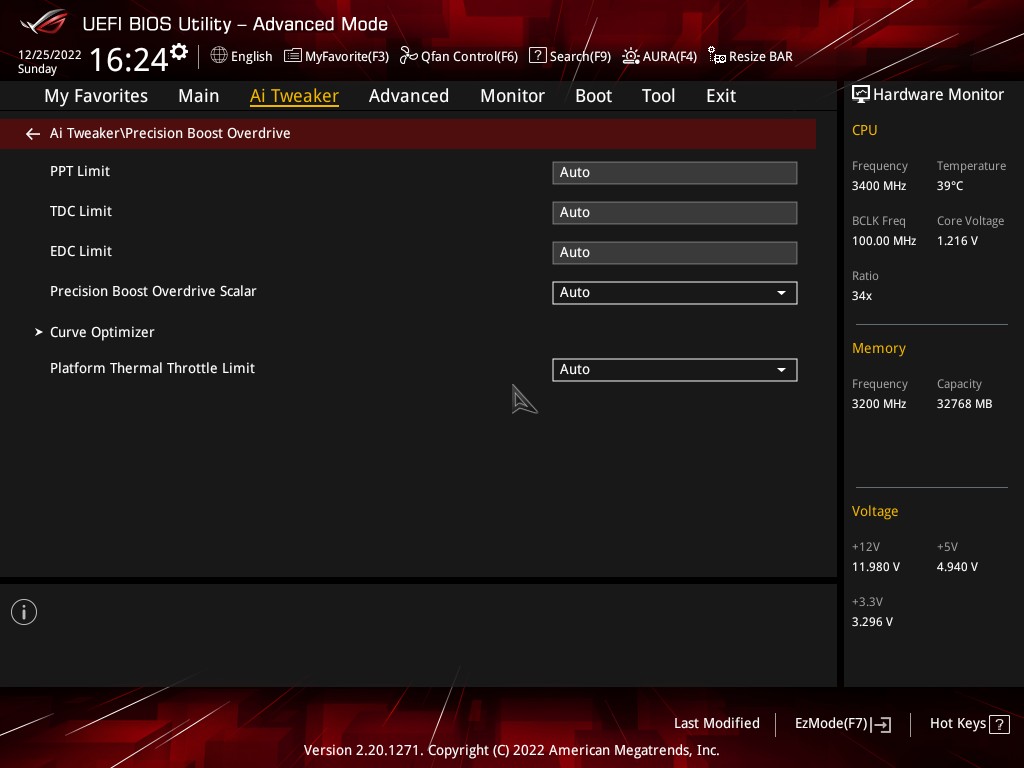

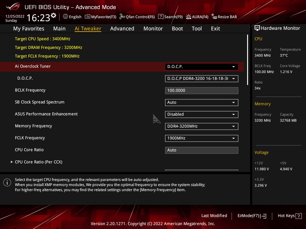

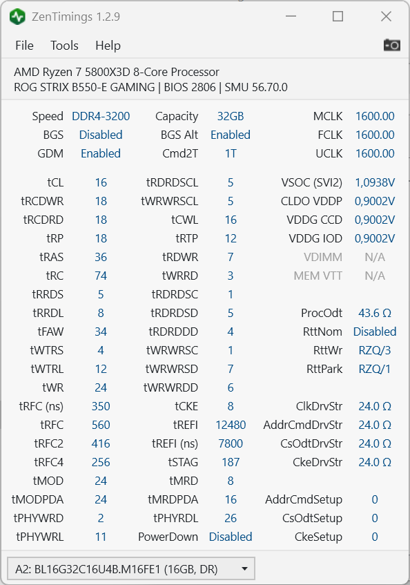

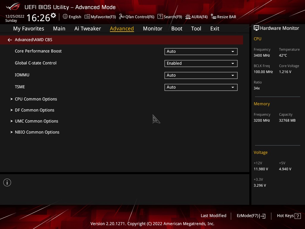

Ich bin grad wieder dabei mein 5800X3D zu optimieren auf dem ASUS ROG Strix B550-E. Habt ihr noch Ideen, was ich speziell im BIOS optimieren kann? PBO2 bin ich noch am testen, aktuell läuft -10 schon mal stabil.
Ist die CPU Core VID nicht zu hoch mit 1,28?
Die SOC Voltage habe im BIOS schon auf 1,1 gestellt, die war bei Auto auf 1,2. Dadurch konnte ich die Temperatur um 6 Grad reduzieren.

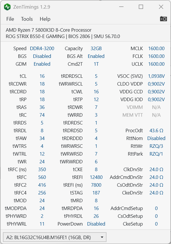

FCLK auf 1600, was macht der noch bei 1900?

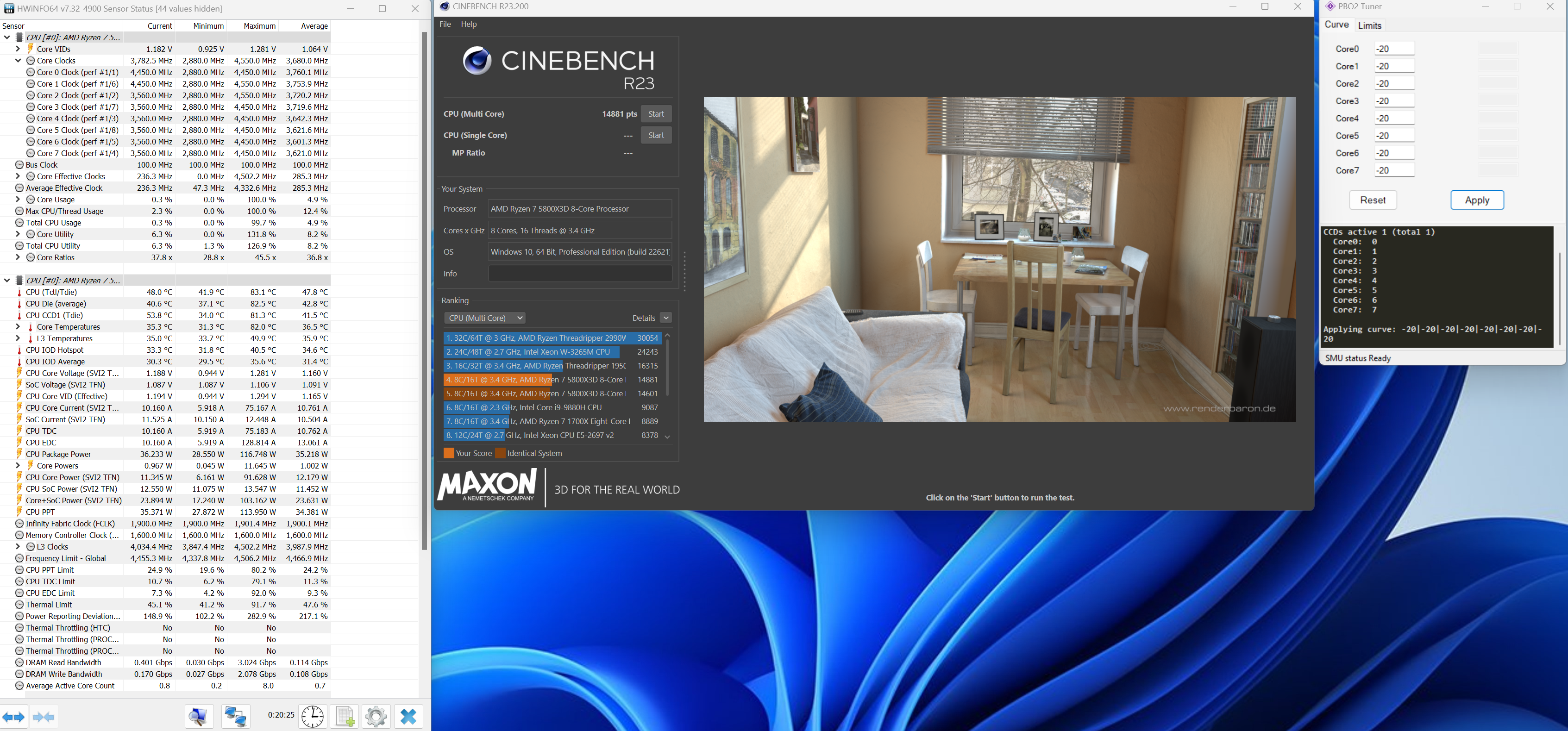

Teste gleich mit -30 und wenn es instabil ist mit -28 , -26, -24.
Dann weißt du schon mal was der niedrigste Wert für den schlechteste Kern ist.
In HWinfo > Kern-Takte wird auch angezeigt welche Kerne am besten und welche schlechter sind.
(perf#1/1 bis perf#1/7) Je schlechter ein Kern, je mehr Spannung benötigt dieser.
Ergo die Zahl wird kleiner.
-30, -25, -20 und so weiter, die besten Kerne haben die hohen Zahlen.
Unter HWInfo sind auch die Core VID zu jedem Kern.
Dort kannst du die Spannungen mit dem PBO2 Tuner zu jedem Kern einzeln anpassen.
Hoffe man versteh wie ich das meine!
15000+ in CB ist machbar!
IOMMU TSME kannst beides Disabled stellen.

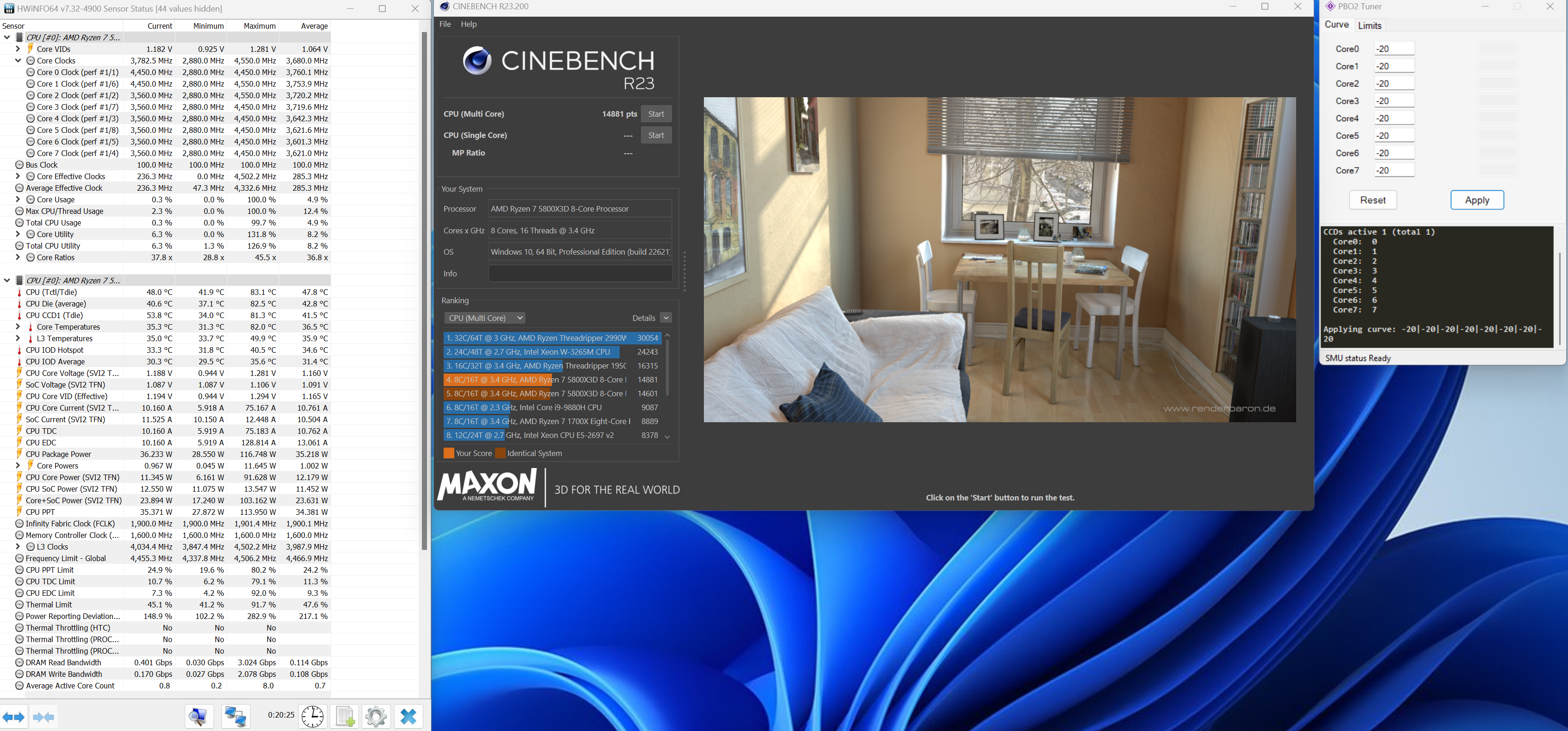

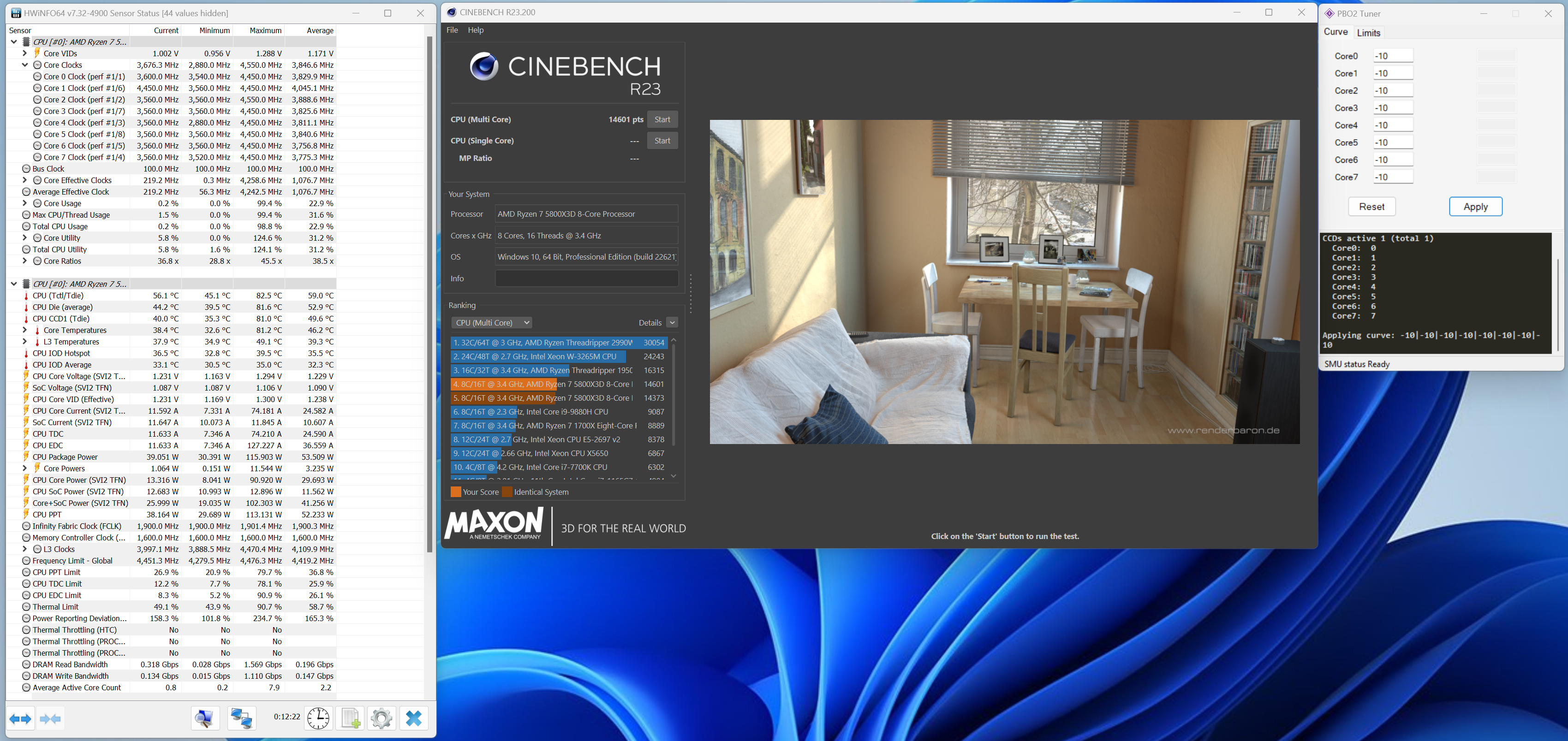

Danke, @MehlstaubtheCat :)

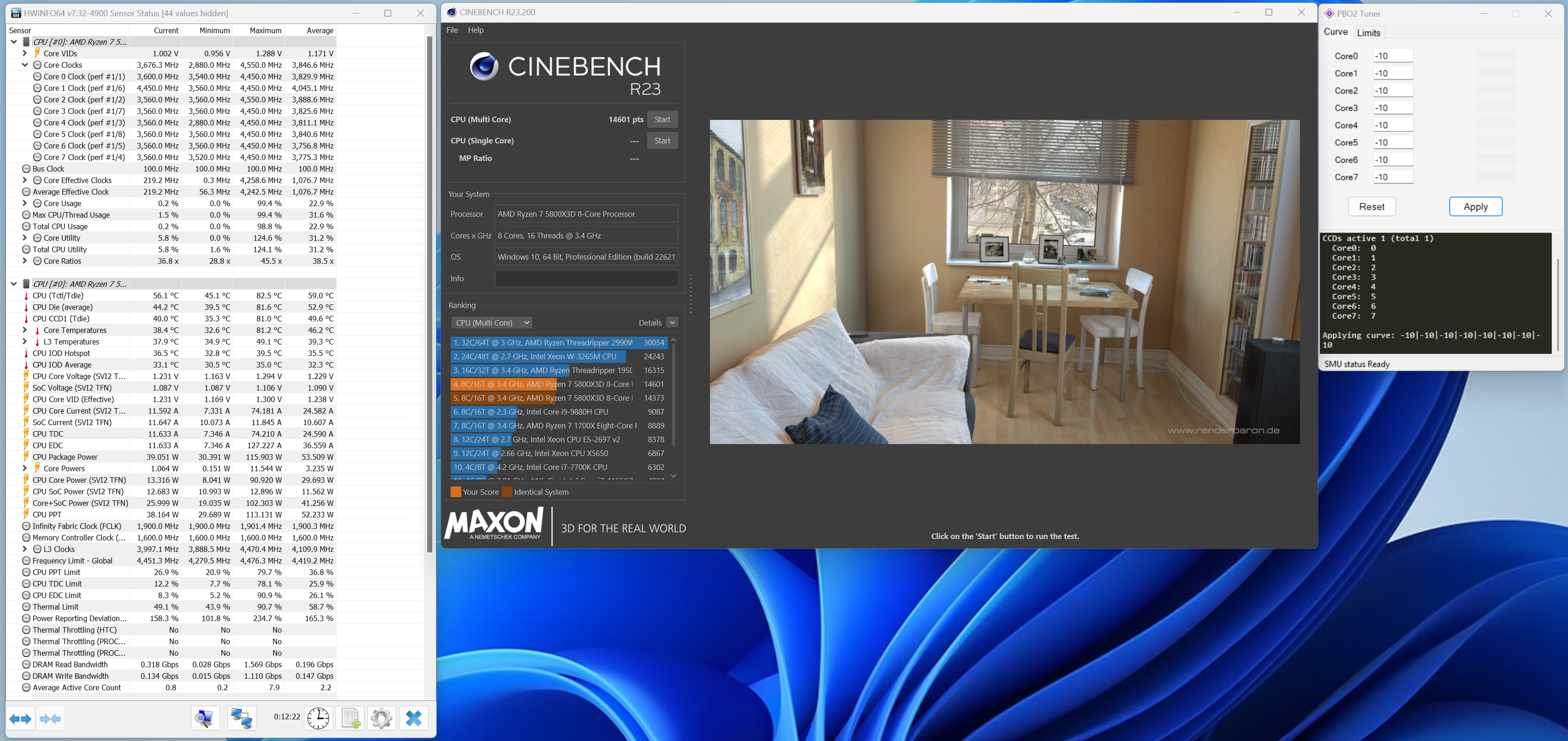

-30 geht nicht, da bekomme ich sofort einen Freeze in CB23.
-20 scheint jedoch noch stabil zu sein, teste grad noch aber sieht soweit schon mal gut aus.
Soll ich eigentlich im BIOS die CPU Voltage noch reduzieren? Aktuell auf Auto mit 1,216V.
Besten Dank! Dachte nur, ich könnte damit die Temperaturen noch etwas senken, weil auf anderen HWinfo Screens sieht man die CPUs teilweise mit 1,1xx laufen.

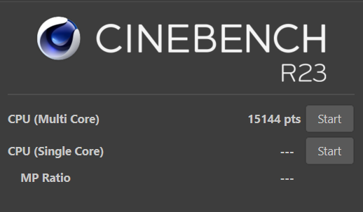

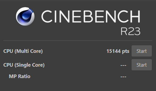

PBO -20 macht zumidnest schon mal knappe 14900 Punkte, bin zufrieden :daumen:
