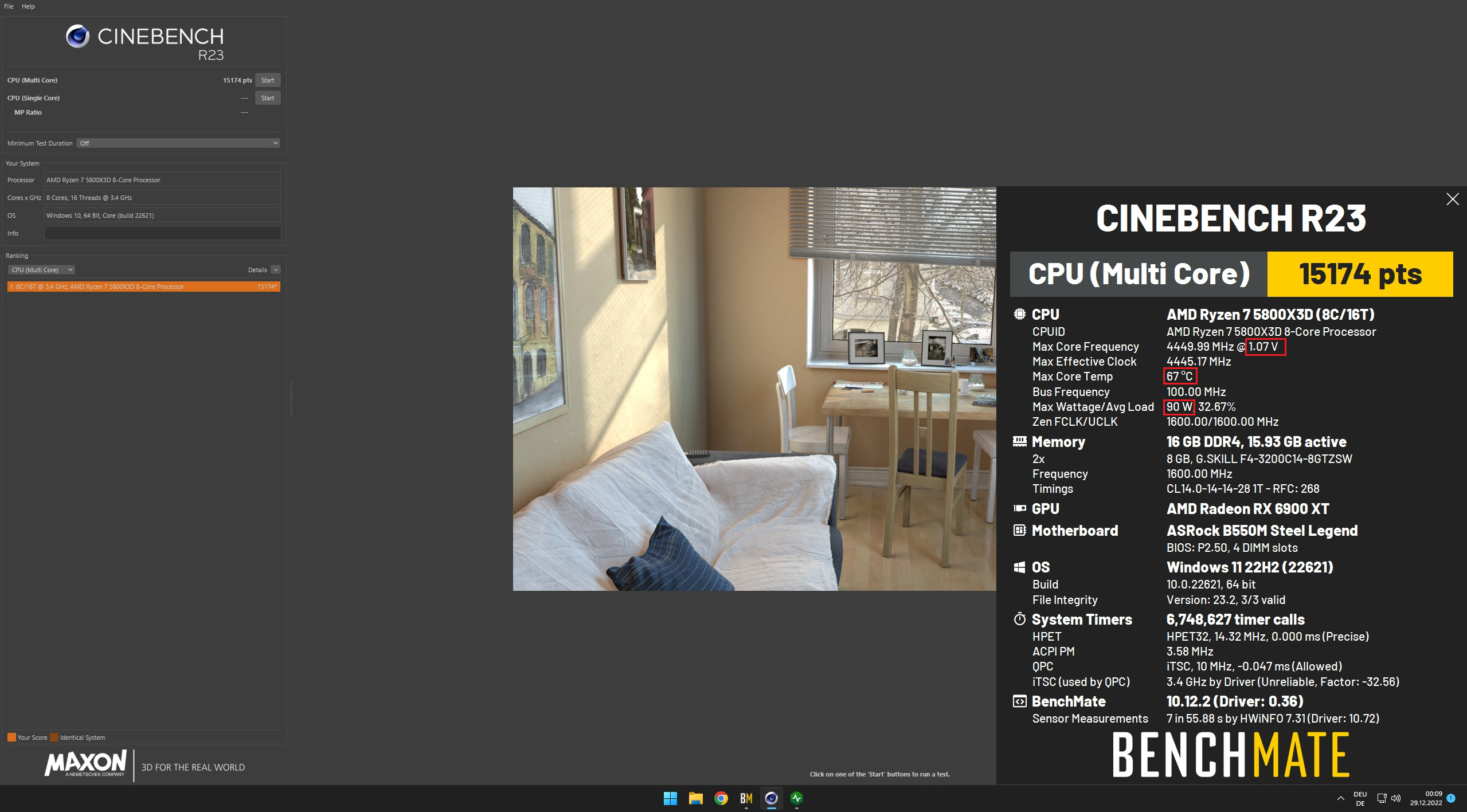

Mit den Core Vid könntest jetzt jeden einzelnen Kern austesten.black-wizard schrieb:Besten Dank! Dachte nur, ich könnte damit die Temperaturen noch etwas senken, weil auf anderen HWinfo Screens sieht man die CPUs teilweise mit 1,1xx laufen.
PBO -20 macht zumidnest schon mal knappe 14900 Punkte, bin zufrieden![]()
Aber denke das möchtest du nicht. Dann belasse es so hast ja jetzt auch in etwa 700 CB Punkte mehr als "Standard"

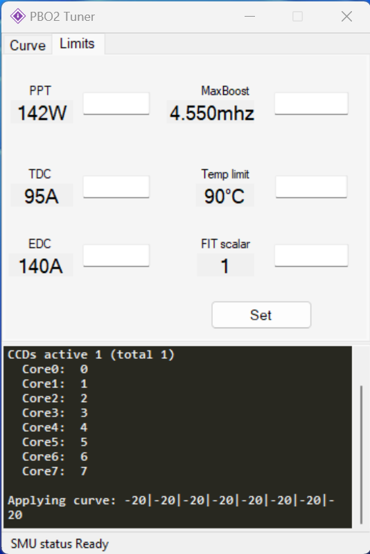

Meine Werte sehen aktuell so aus:
Fas7play
- Dez. 2016
- 541
Custom Loop / Test
-14 -20 -28 -22 -22 -26 -25 -22 142 95 140 0
VddcrVddfull auf AUTO
"ECO"-Mode / Test
-14 -20 -28 -22 -22 -26 -25 -22 90 60 90 0
etwas Ironie:
Windstärke fünf - der Score sitzt
Umsteigen bei Regen - der Score hält
New York, die Sonne brennt - der Score ist geschützt
(Punkte.. tangieren mich peripher! Wenn man das auf oc.net postet mit 3200MT/S RAM, wird man sicher lebendig begraben :-D)

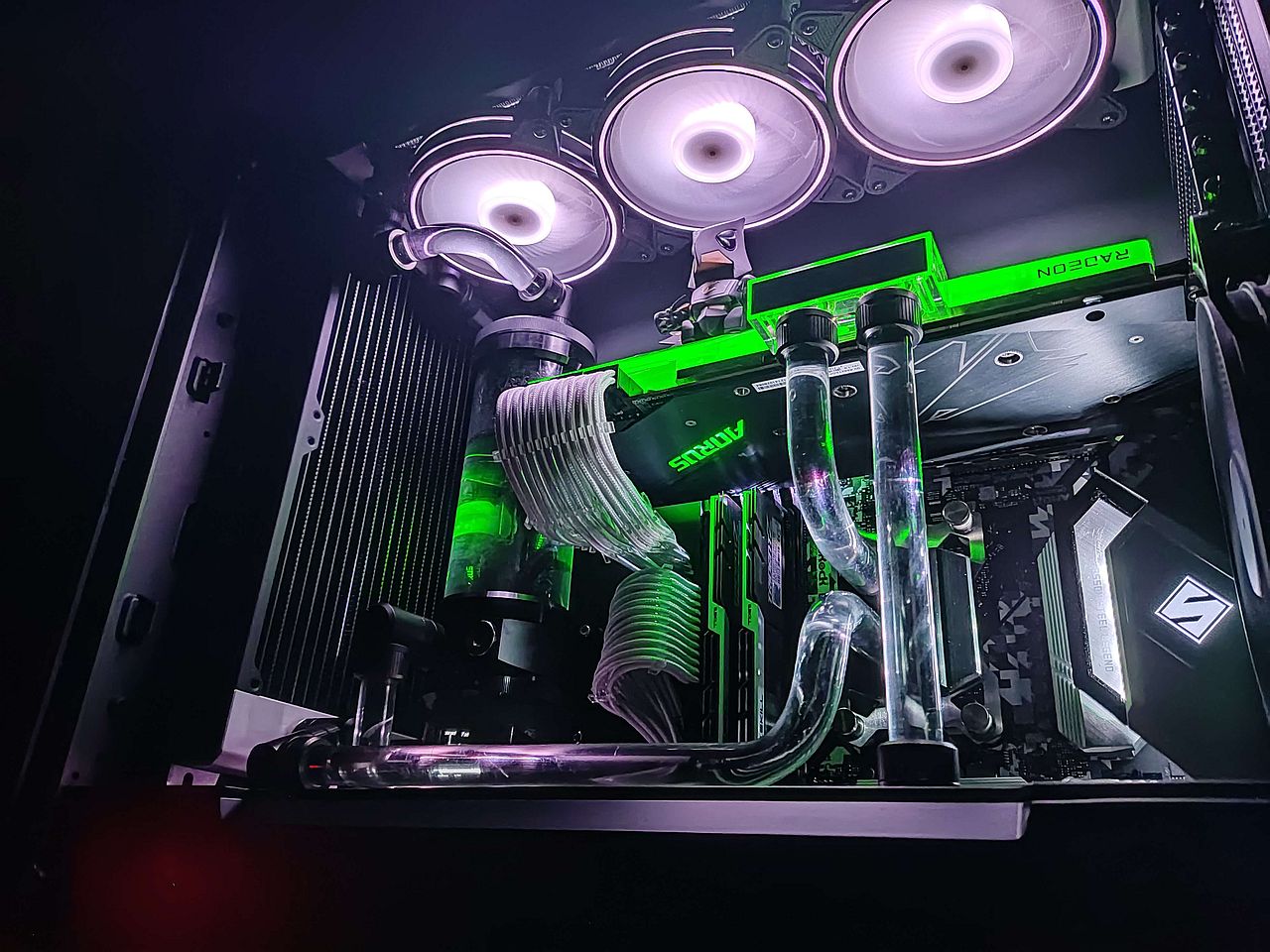

Fas7play
- Dez. 2016
- 541
gz, lob geb ich an @Creekground, der diese scores (hat genau das gleiche setup) replizieren kann.. hab vieles von ihm gelernt.. bin die letzten jahre (eingerostet) und hatte nichts mehr mit hardware zu tun.
da war mal ein bequiet! Dark ROCK PRO 4 drauf, der auch vollkommen(!) reicht,.. mein sohn freut sich nun darüber.
hab mir (nach 2002.. eheim-pumpe und zern-kühler) wieder mal eine custom wakü gebaut, das waren die erste schritte/tests (gestern).. wird gerade ein wenig OT und passt hier nicht in den thread.. das kind in mir..
RGB ich weiß ^^, wird ausgemacht bzw. gedämpft, man(n) will im dunkeln ja was sehen

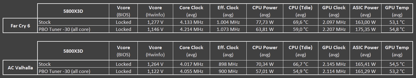

Effective Clock
Cadet 4th Year
- Nov. 2022
- 109
-1 stellt einen Wertebereich von -3 bis -5mV dar. Gibt auch irgendwo eine AMD-Folie dazu (PBO), wo das mal drin stand.MehlstaubtheCat schrieb:Ein -1 mehr sind ca. 2-3 mV weniger Spannung.
Im Testing mit AC Valhalla und FC6 komm ich auf folgende Werte mit -30:
Mit einem Offset von -30 verbraucht die CPU rund ~13-15w weniger und läuft entsprechend ca. 10-12°C kühler. Vergleicht man Vcore (im Durchschnitt), entspricht das einer Reduktion von -0,142v bei AC Valhalla und -0,131v bei Far Cry 6, was mit dem oben genannten Spannungsbereich ziemlich gut passt.

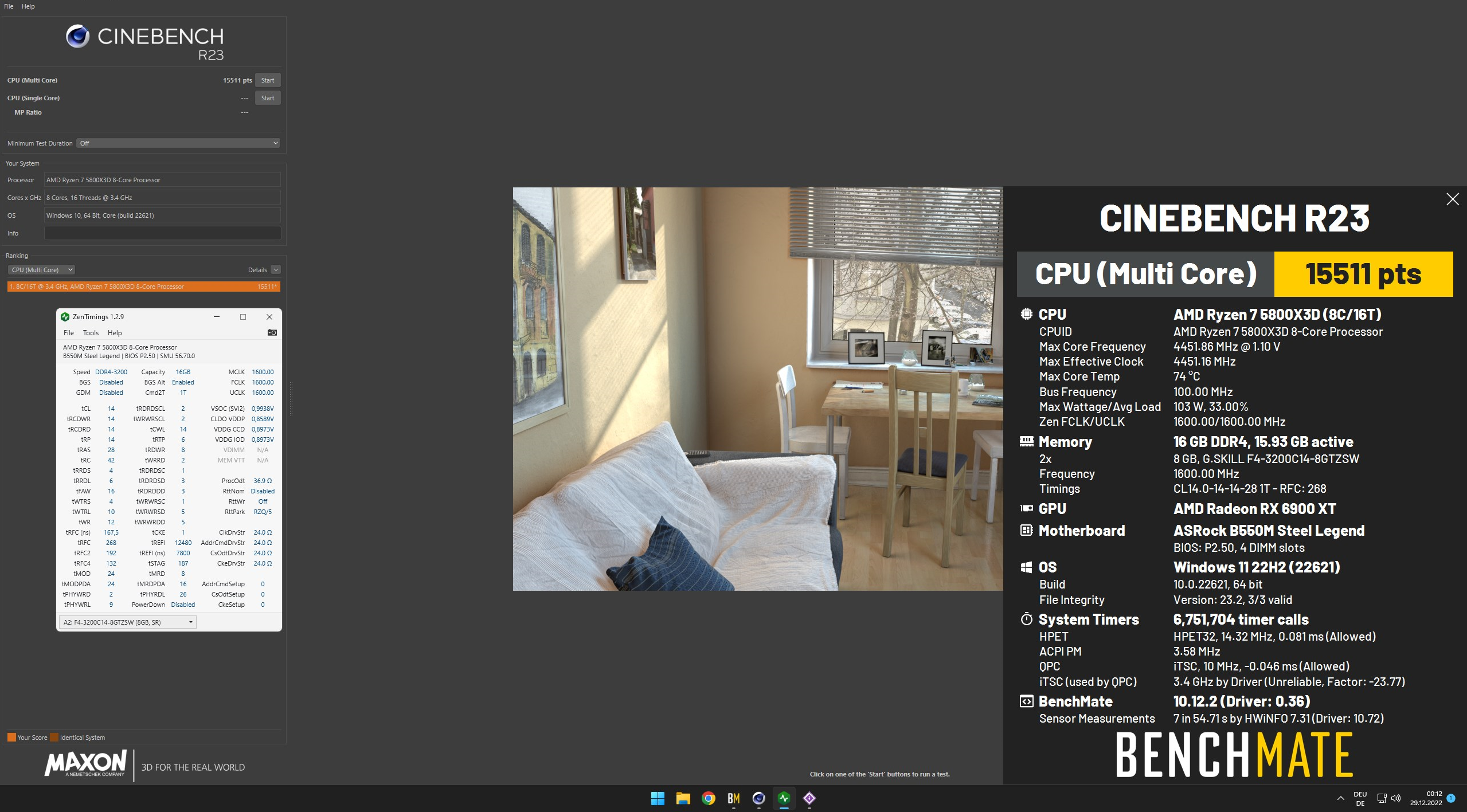

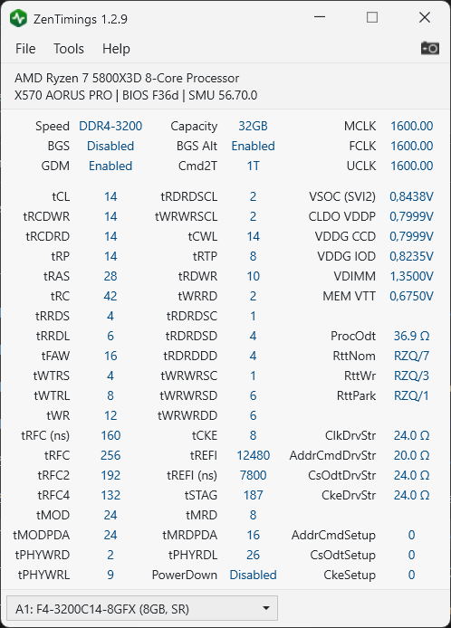

Nachdem ich die letzten Tests mit LLC Medium gemacht habe, jetzt nochmal auf Auto. Dazu den RAM soweit optimiert, wie es die 1,35V hergeben.
Habe eher das Problem, dass das Core Stretching voll reinknallt, eingestellt sind 88/60/90, EDC lief bei dem Test auch bei 100% Auslastung. Die PPT max. bei 86%. Bei dem CPU-Z Test sind es knapp 4400Mhz effektiv bei 67 Watt.
Aber beim zocken ist der super sparsam
Der Verbrauch im Idle mit 1x UWQHD 34" sind 88 Watt insgesamt, im Vergleich zu dem 5800x davor ein Schippe weniger.
