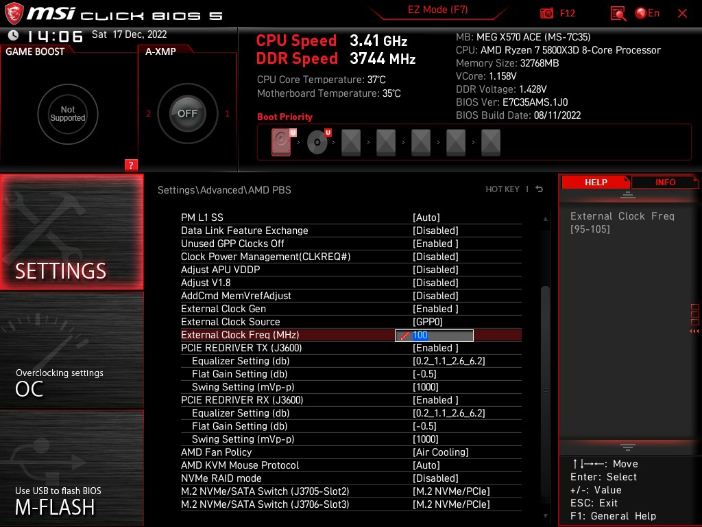

Zu deinem zweiten Edit:
Das haben sie bei dem ACE dann vermutlich gegen das Interface mit dem BCLK OC geändert / getauscht.
Da dann so vorgehen wie ich beschrieben habe, den DRAM / PCIE fixieren auf 100 und den Baseclock der CPU kannst du anheben (oder auch auf 100 fixieren - was dann dem Spread Spectrum disable gleich kommt).
Ich hab ein X570s Edge Max, das hat keine 2 Taktgeber, da ist das Spread Spectrum auch genau an der Stelle die ich oben im Screenshot gezeigt habe.
MSI macht wieder mal MSI Sachen...
Ständig das Bios umbauen weil es "besser" aussehen soll, dabei vergessen sie dann einfach (oder machen es mit Absicht), die Funktion wieder freizuschalten..
Naja, was solls, geht ja auch ohne..
Beim ACE dann wie gesagt mit dem Asynchronen Modus.

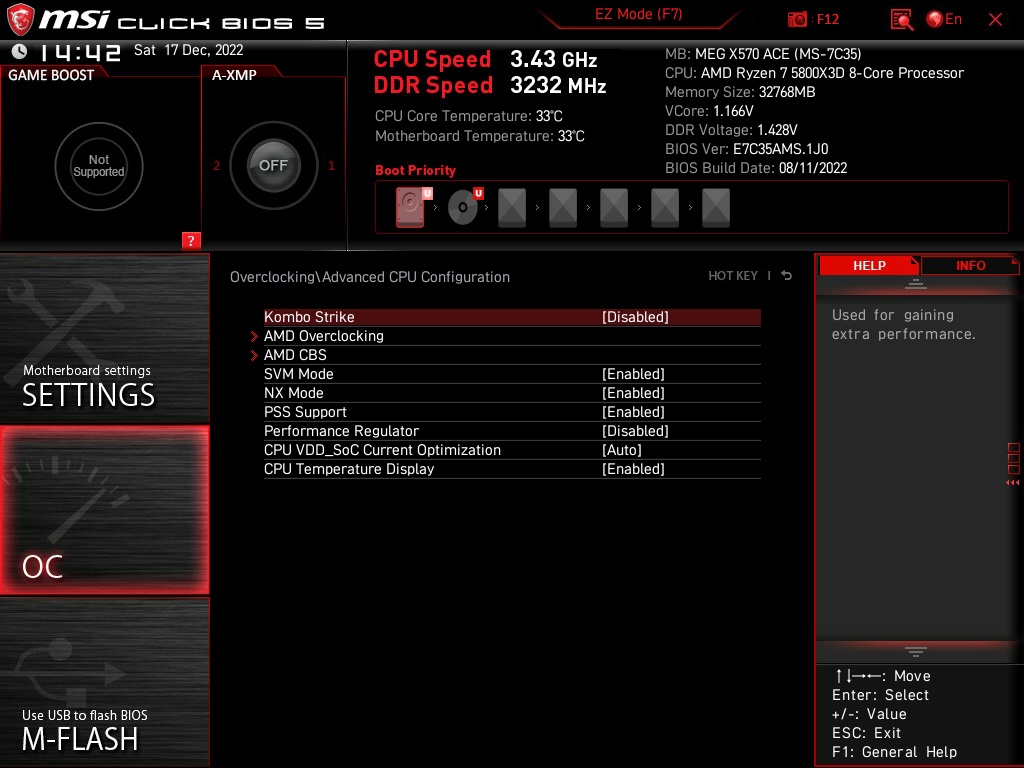

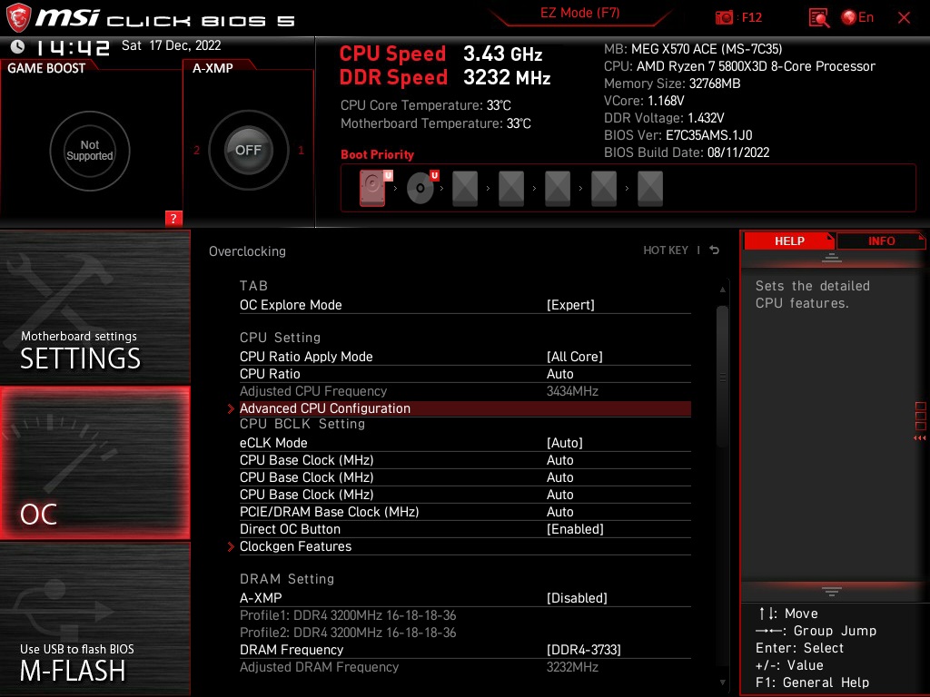

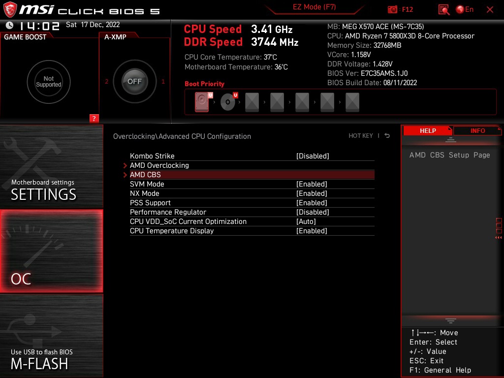

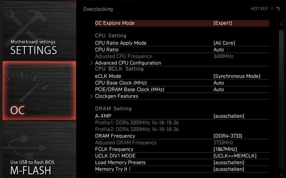

so sieht es aktuell bei mir aus ;)
Also, ich kann nicht mehr starten, bzw. es geht nicht mal 101 mhz.
Und SpreadSpectrum fehlt immer noch, und der Eintrag cpubaseclock is jetzt 3x vorhanden mit der gleichen funktion.
edit
ich hab das gefühl das der den Teiler, sobald ich asynchron setzte nicht macht, bei dram steht dann ebenso die höhere frequenz da
Dann weiß ich auch nicht weiter, freigeschaltet ist es jedenfalls, muss wohl noch irgendeine andere Sperre vorhanden sein (gab es ja schon öfter).
Wenn dem so ist, muss ich das komplette Bios durchsuchen und schauen wo es sich eventuell noch versteckt, aber das dauert.
Du kein Stress, wenn du Lust und Zeit hast darfst du gerne es suchen, ich würde es testen.
Aber es eilt nicht, bin froh dass es aktuell mit 4,45ghz stabil läuft

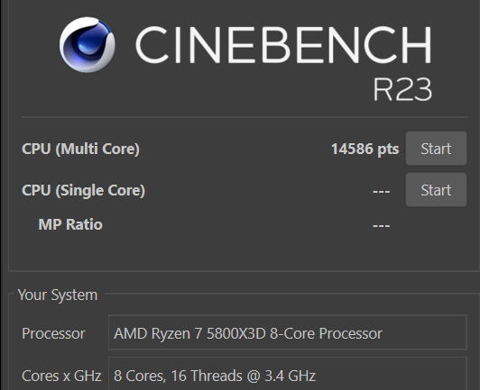

Cinebench R23 mal runter laden und den Multi Benchmark laufen lassen wieviel Punkte du gerade hast.
Sollten um die 14200 sein!

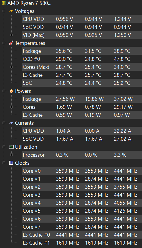

MehlstaubtheCat schrieb:
Das aber nicht "Stock"! Was da denn alles verändert?
Ich habe bisher nichts verändert, nur den RAM mit dir.
Hier mal nen Screenshot aus HW-Monitor:
