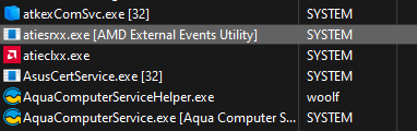

Genau, wollte ich grad verlinken hier: https://github.com/GSDragoon/RadeonSoftwareSlimmer/releases
Welche 3 hast Du übrig gelassen? Braucht man das VR Ding nicht zB für SteamVR?

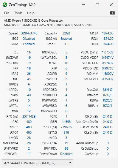

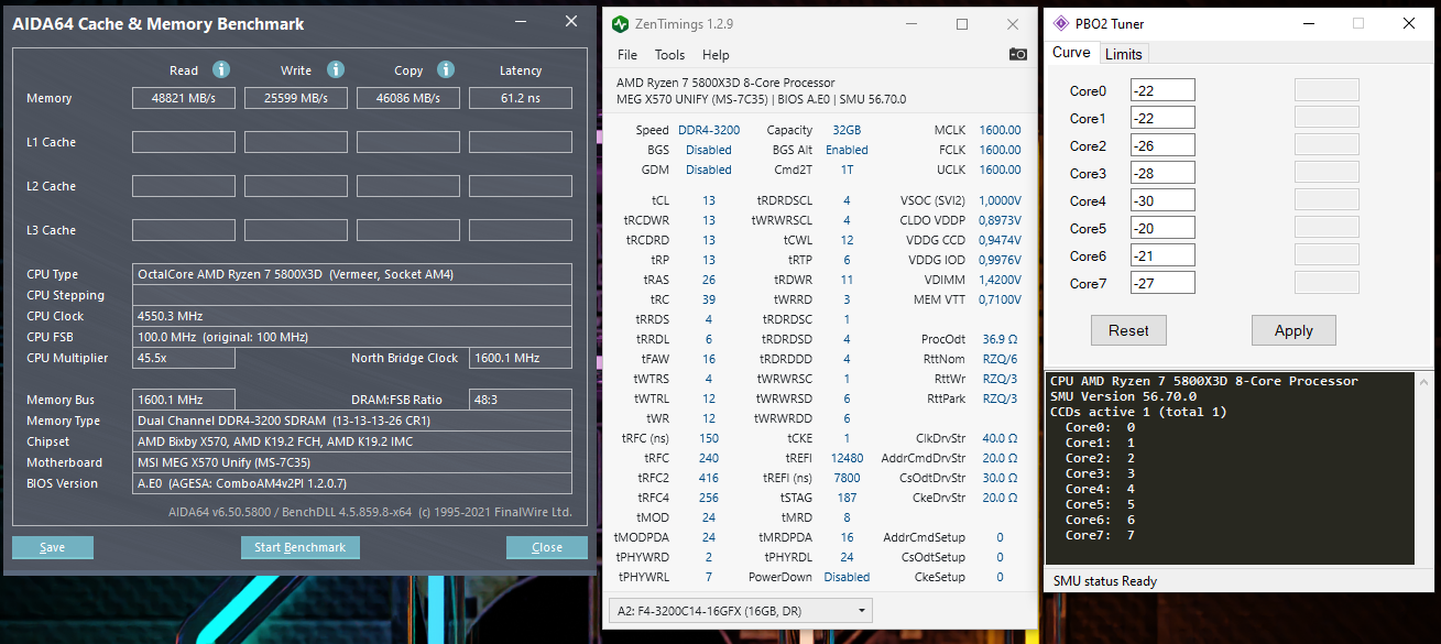

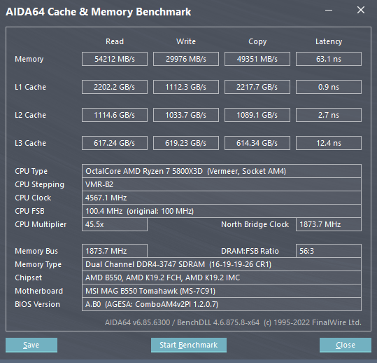

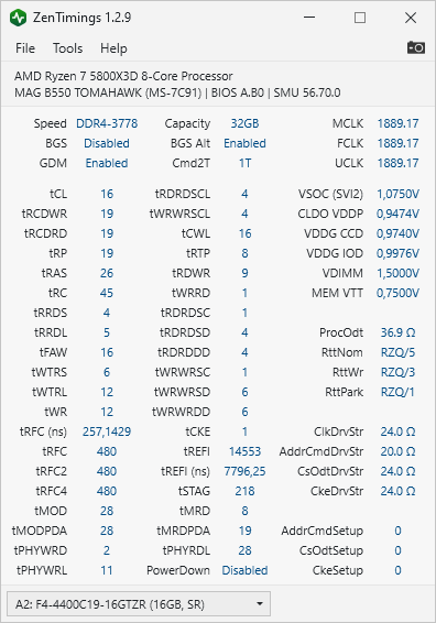

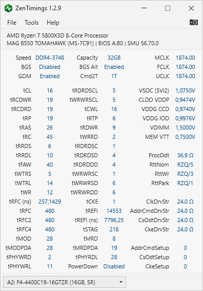

So, ich bin mit meinem Latein am Ende. Denke die Dimms geben einfach nicht mehr her 😕. Mit niedrigeren Latenzen Crusht der Y-Cruncher im N64 immer. So ist der Ram jetzt stabil. Cine23 sind so immer um 14900 Punkte. Gaming Performace immerhin um 3 - 10 FPS gestiegen (COD MW 2022).
Hab schon den Treiber ohne RyzenMaster neu installiert, verhält sich aber genau gleich wie mit. Also +0,37mV undervolt nach S3 bleibt.
Was ist mit denen - sind die für was gut?
Defender kann auch weg! Mach ich auch über Process Lasso-
AMD External Event Service Module, braucht man damit FreeSync aktiv ist.
Welche 3 kann ich dir morgen genauer sagen, da ich aktuell nicht zuhause bin!
@Bam_Bam_GER Da bist aber noch weit weit weg was möglich ist! Das sind keine niedrigen Timings.
Samsung B-Dies ? Bin mir da nicht sicher.

@Bam_Bam_GER Das sind doch B-Die, gibts doch nicht?
Spannungen 1,1250 / 0,88 / 0,95 /1,05
Rtt 7/3/1
CAD 24/20/24/24
4/6/16 RRDS/RRDL/tFAW sollte gehen?
4/10/12 WTRS/WTRL/WR sollte gehen?
Beide SCL 4
CWL 14
RDWR 10 / WRRD 1
Reaktionen: Bam_Bam_GER
dürfte hin kommen, bei meiner GPU treiber only instal hab ich nur das unter AMD
werde nochmals meine hand ins feuer legen, mMn sind das hynix CJR :(
hab leider meine glaskugel nur nicht dabei ;)
Reaktionen: BreadPit
Hehe 😁 Dachte alles wo F4-[irgendwashohes] steht ist Samsung B-Die?
Nur die 16GB SR machen mich stutzig, SBD ist normal Dr?
4/4/16 ist das "best" mögliche, da alles durch 4 Teilbar ist. Bei Intel übrigends ebenso.
Hast recht, aber deutlich anspruchsvoller für den IMC. 4/6/16 oder 24 ist fehlertoleranter, deshalb.
finde den griff zu 4400 bei AM4.. ohnehin mutig, da dies weit über spec ist.
früher hast DR bekommen, iirc sind neuere module nun SR..
sonst bei oc.net mal nachfragen ob einer der gurus dort die dinger kennt.. man findet kaum was dazu.. und raten will ich auch nicht müssen.
16GB SR müsste eigentlich 32 GB DR Modulen entsprechen, also 16Gb ICs sein - oder?
Das wären dann meine ICs. Das Web ist ja voll von 8Gb IC Threads ( SBD , M8E), aber mit meinen 2x 32GB DR 16Gb bin ich sooo allein, kaum Erfahrungen damit 😭😉

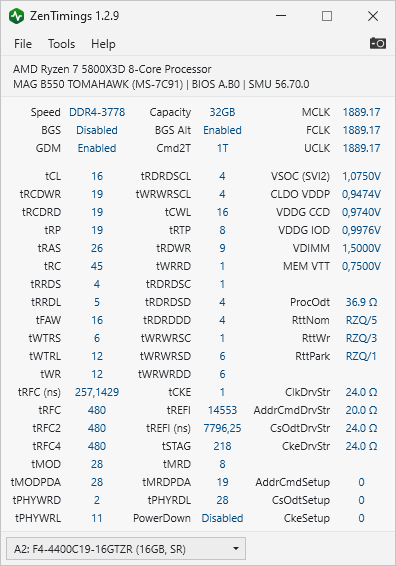

Könnte auch sein das die zu warm werden du haust ja auch ordentlich Saft drauf kannst ja probehalber ma nen Lüfter ran basteln kostet ja nix.
Unter Last werden die nicht wirklich warm. Max 50°. Und 1.5 V ist quasi Standard bei diesen Dimms.

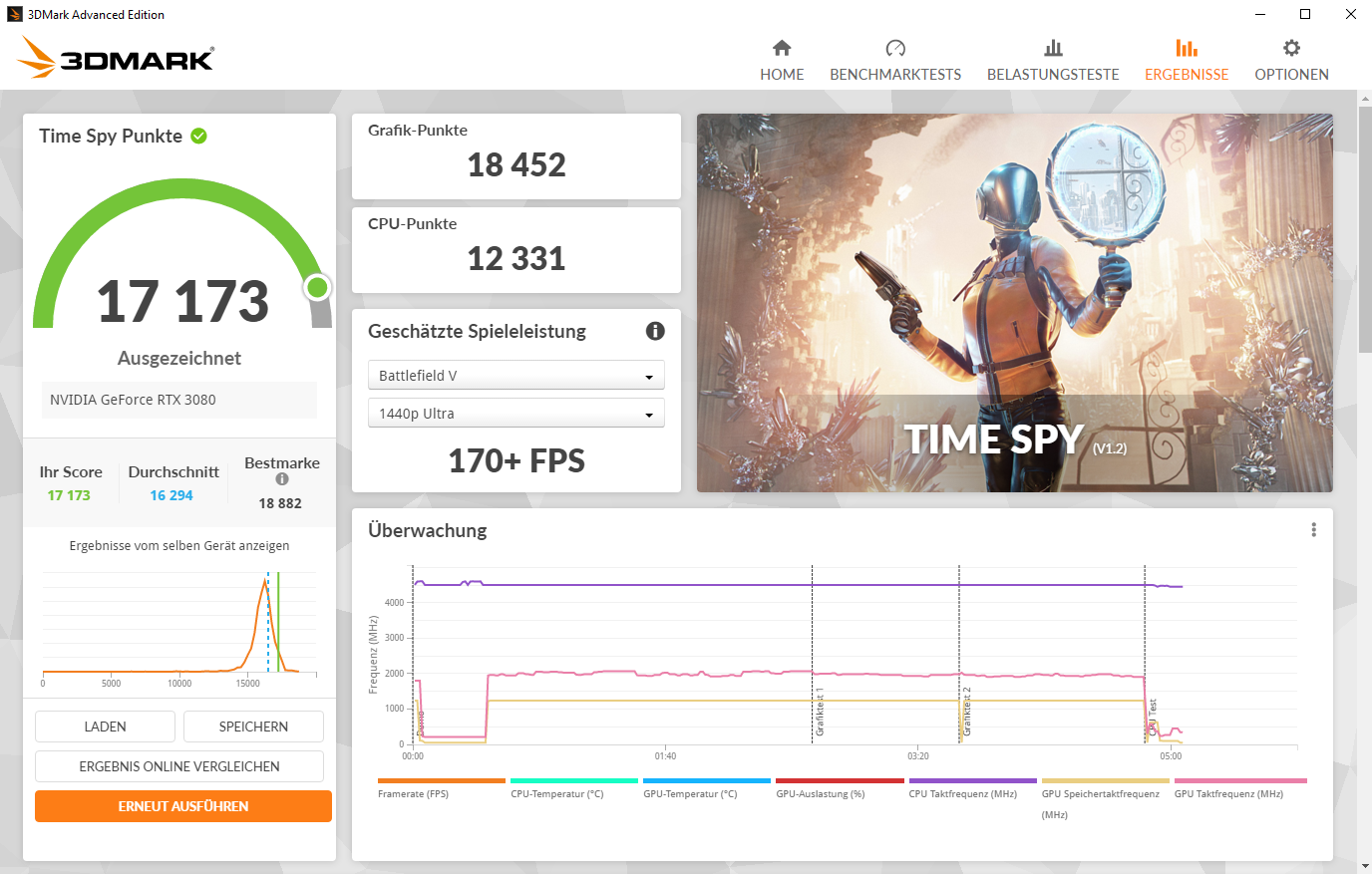

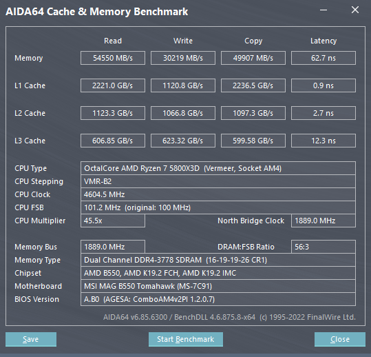

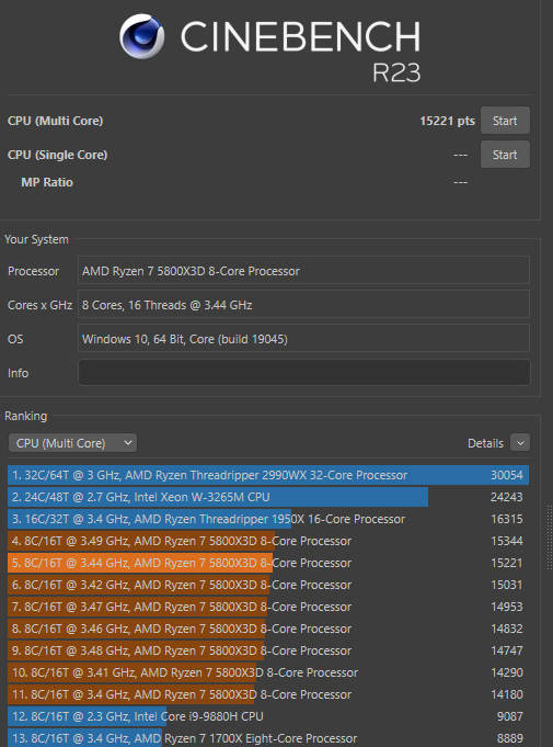

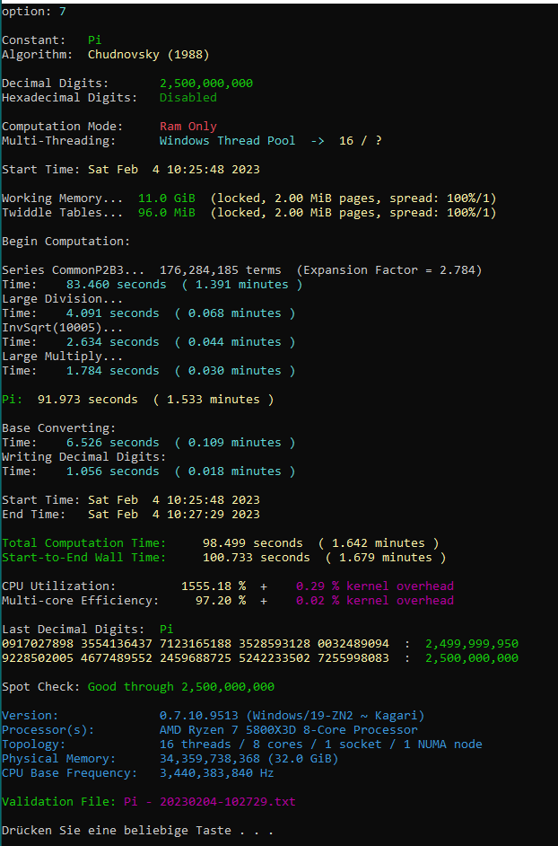

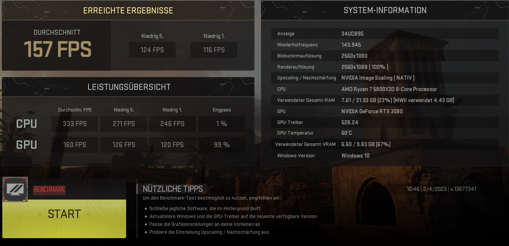

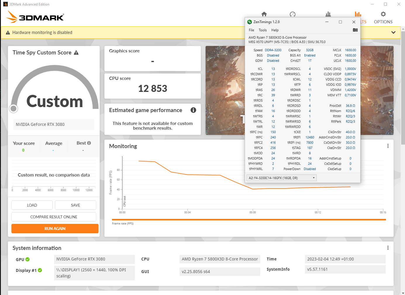

Endgame, mehr geht nicht ohne Speicherfehler.

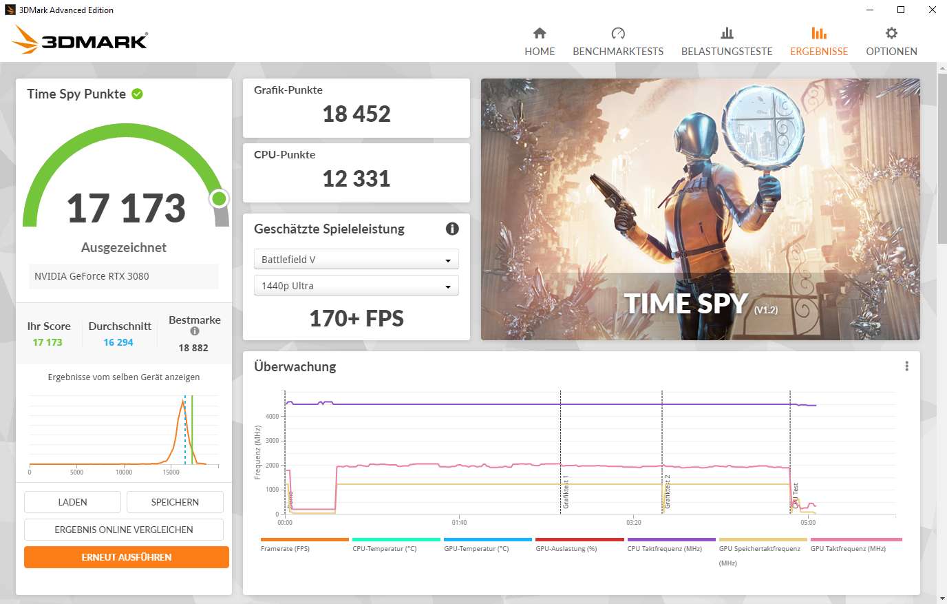

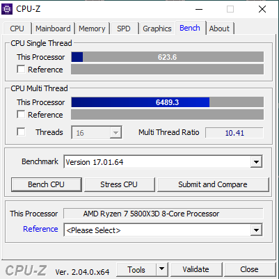

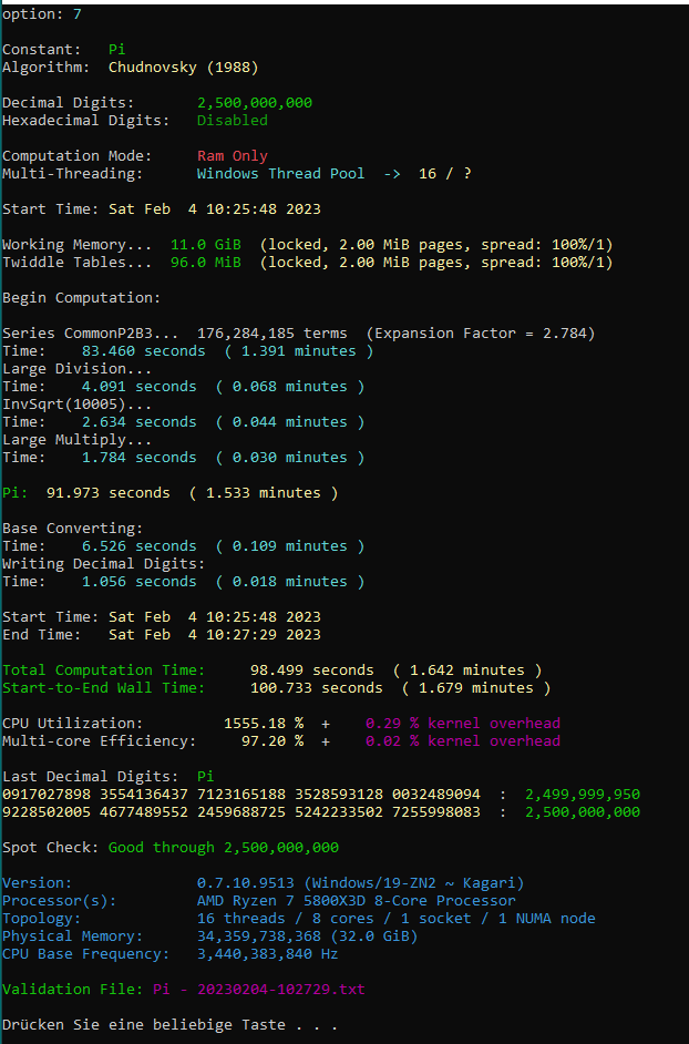

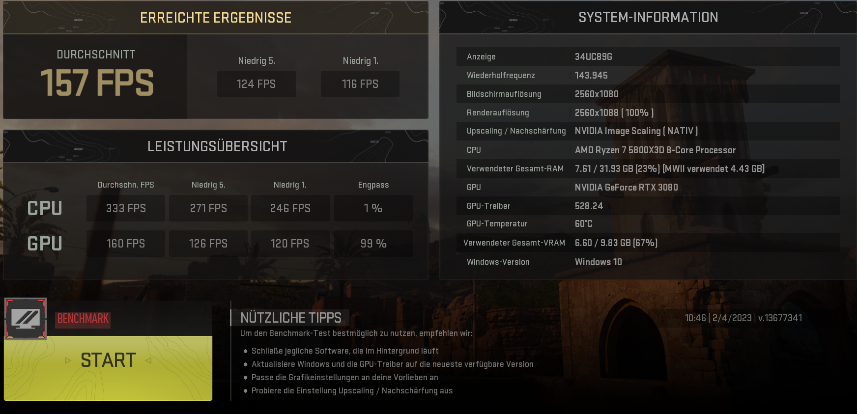

Na bitte, sieht doch gleich besser aus! Bei der Latenz holst Du mehr raus als ich.
RRDL 4 / WTRS 4 geht nicht?
Und warum RttNom nicht 7? (vielleicht hilft das bei mir auch, aber ich seh bei allen nur off oder 7)
tRFC 360 geht nicht? ( tRTP 8 * tRC 45)?

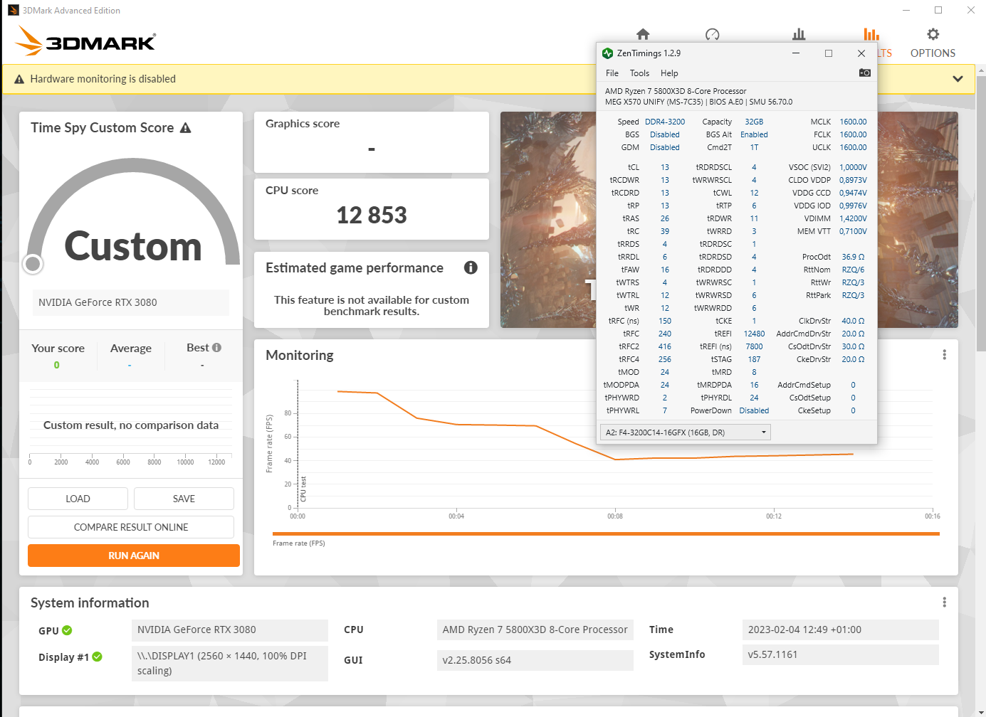

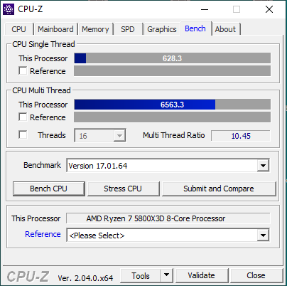

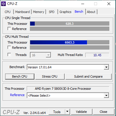

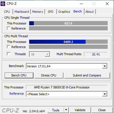

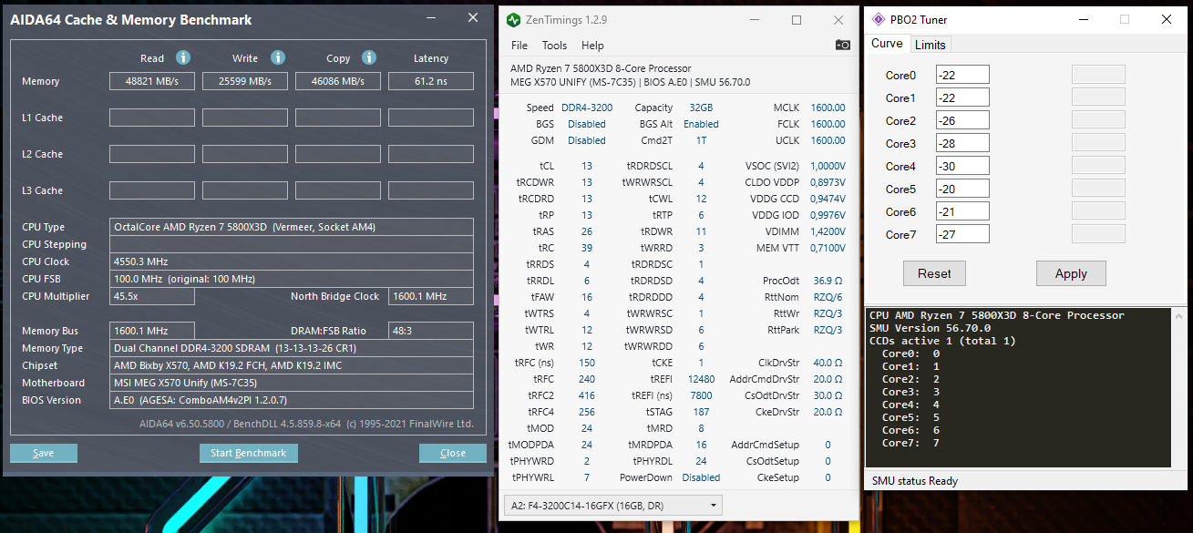

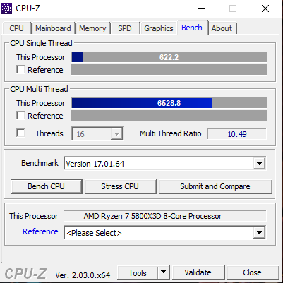

Bin jetzt final auf 3200 um die 10 bis 15 Watt Einsparung mitzunehmen. CPU-Z ist durchschnittlich, Core 0 ist bei mir einer der schlechteren und ich hab es nicht geschafft CPUZ zu zwingen, den besten Core zu nehmen.
So kann der jetzt der die nächsten Jahre Freude bereiten :)
Reaktionen: Fas7play und MehlstaubtheCat
@SeniorY Wodurch kommen nochmal die Einsparungen bis 3200 zustande? Vergessen 😁 Denn ich überlege regelmäßig meine Freizeit nicht mehr für dem letzten "daily WHEA" bei 3800 zu opfern 😁
@MehlstaubtheCat irgendwo in einem der vielen Threads. Bei E-Die gilt das fix nicht. Hab ja einen M16E mit RTP 6 und RC 54, aber unter 310ns / RFC 589 bei 3800 geht nicht viel
