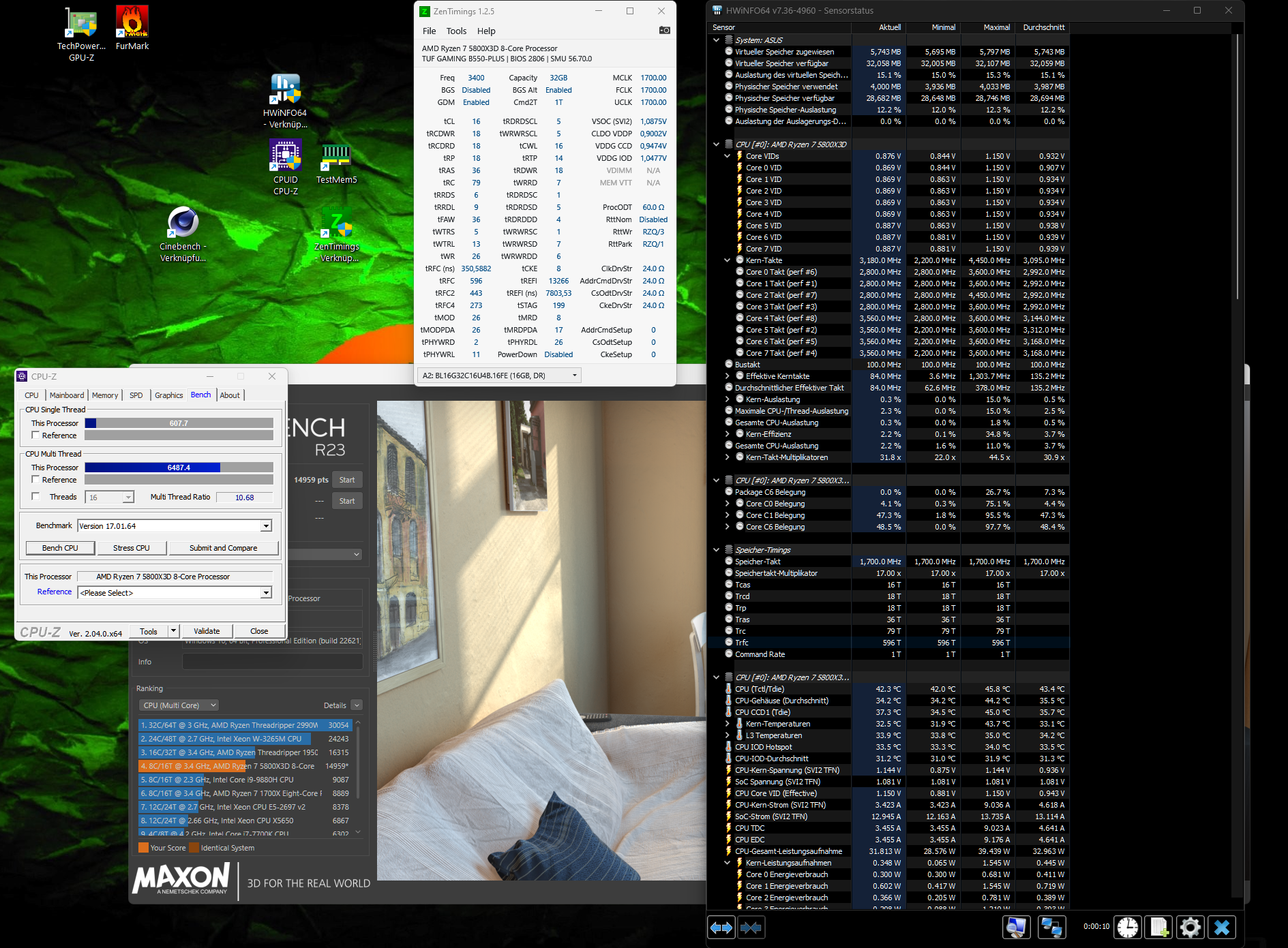

SeniorY schrieb:
Bin jetzt final auf 3200 um die 10 bis 15 Watt Einsparung mitzunehmen. CPU-Z ist durchschnittlich, Core 0 ist bei mir einer der schlechteren und ich hab es nicht geschafft CPUZ zu zwingen, den besten Core zu nehmen.
So kann der jetzt der die nächsten Jahre Freude bereiten :)
Tendenziell ist das natürlich nicht so schön wenn Core 0 eher zu den schlechteren gehört da es viele Anwendungen gibt die zwingend Core 0 nutzen müssen. Andererseits ist ja nichts verloren nur weil der Kern etwas mehr Saft benötigt um die Gleiche Arbeit verrichten zu können als die anderen, wichtig ist das er stabil läuft.
Was CPU-Z angeht kannst du auch einfach im Task-Manager unter Zugehörigkeit festlegen den Kern zuweisen den du nutzen möchtest.
Zu den Ram Timings die sind schon mal richtig ordentlich wenn du noch etwas machen wolltest um die Werte vollends abzurunden wären das die ProcOdt & ClkDrvStr also komplett alle.
BreadPit aus unserm Forum hat das Super nice erläutert hier. https://www.hardwareluxx.de/communi...dr4-m16e-16nm-mein-erfahrungsbericht.1315563/ dem kann man nichts mehr hinzufügen.
Ansonsten kannst du noch den tRCDWR Wert auf 8 absenken das geht bei 3200 MHz immer bei AMD.
Es gibt ein nettes Video dazu wo erklärt wird mit welchem Kniff AMD das macht damit das bei so einem niedrigen Wert trotzdem sauber läuft.

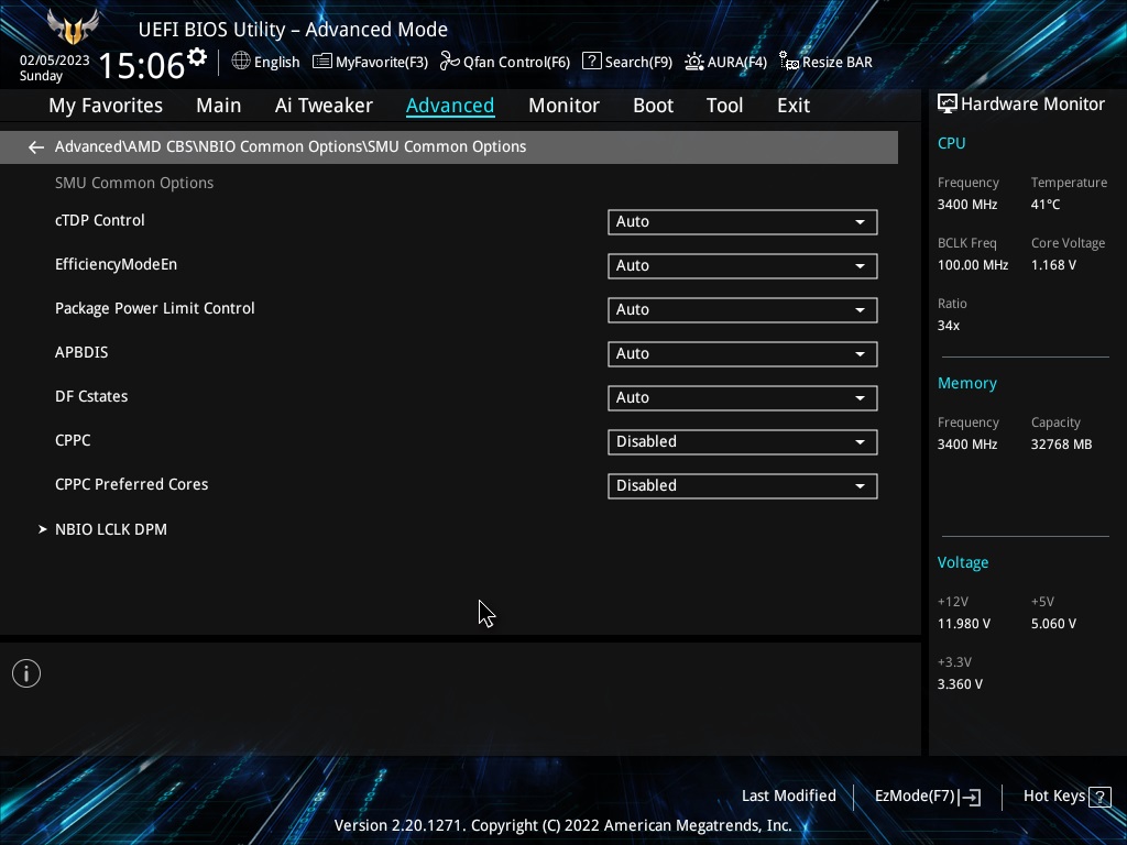

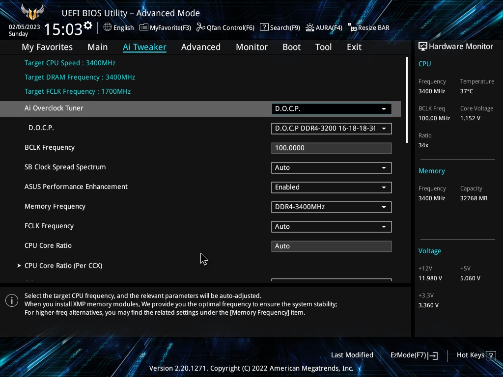

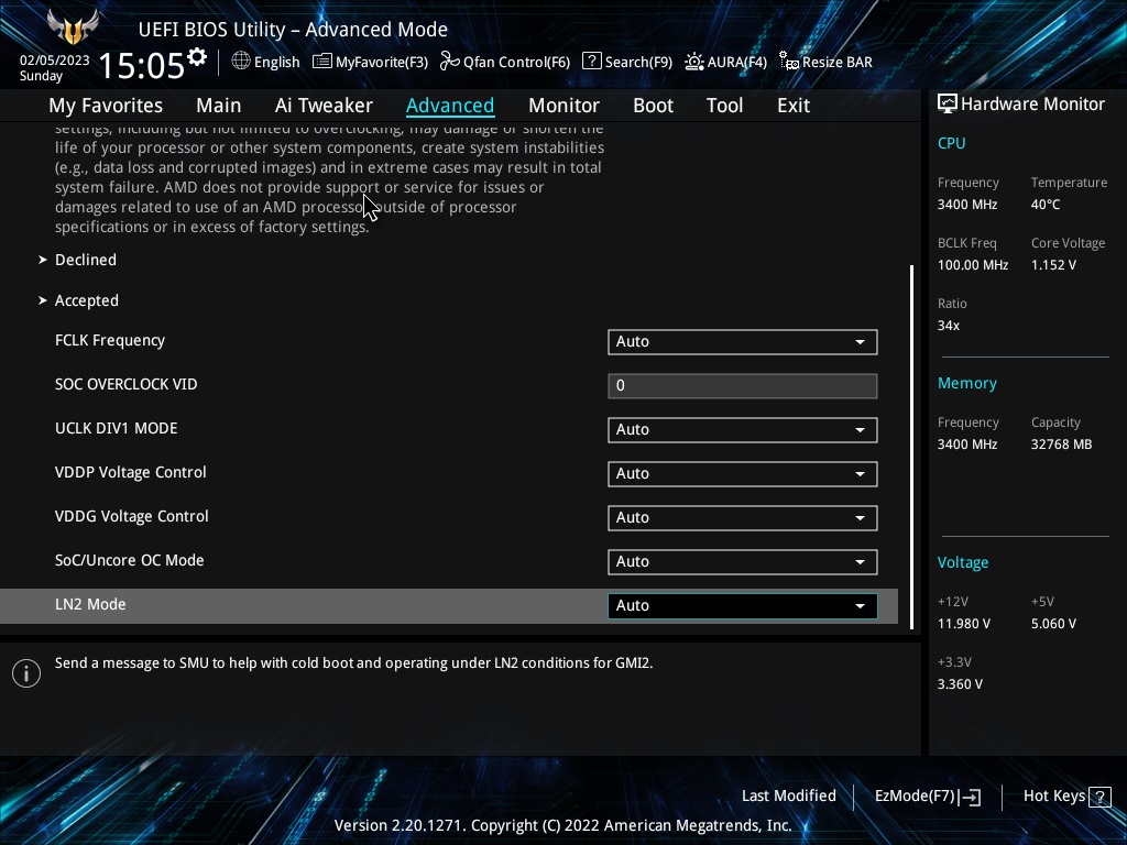

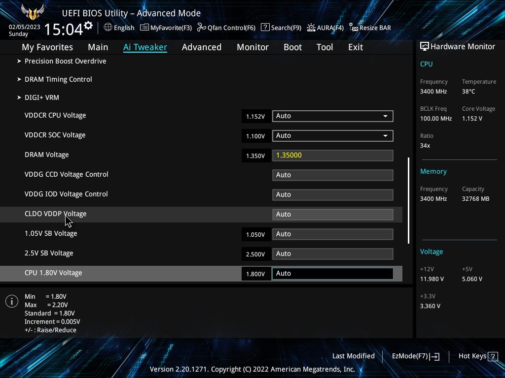

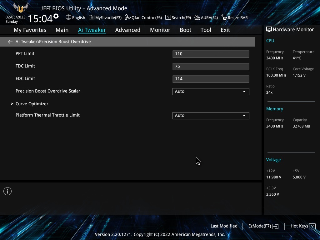

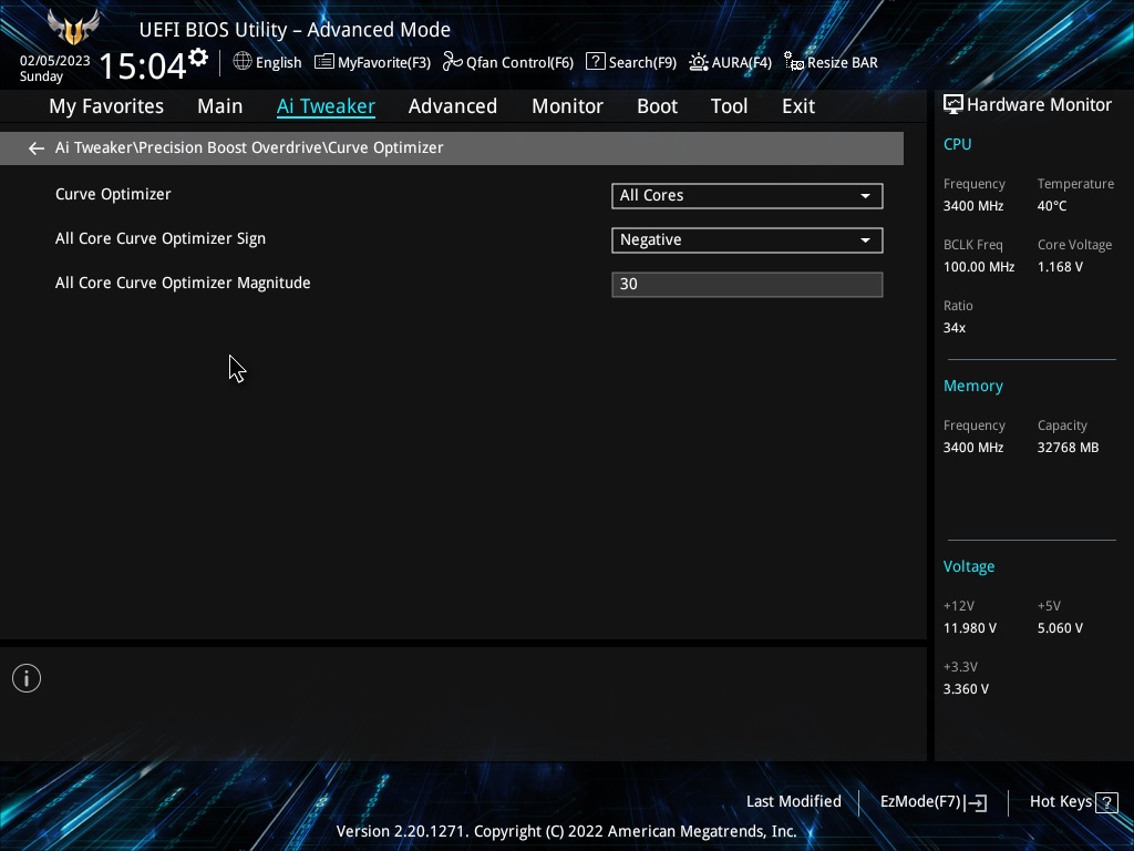

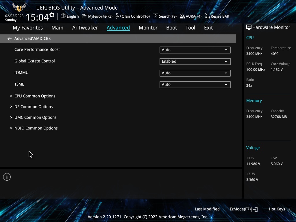

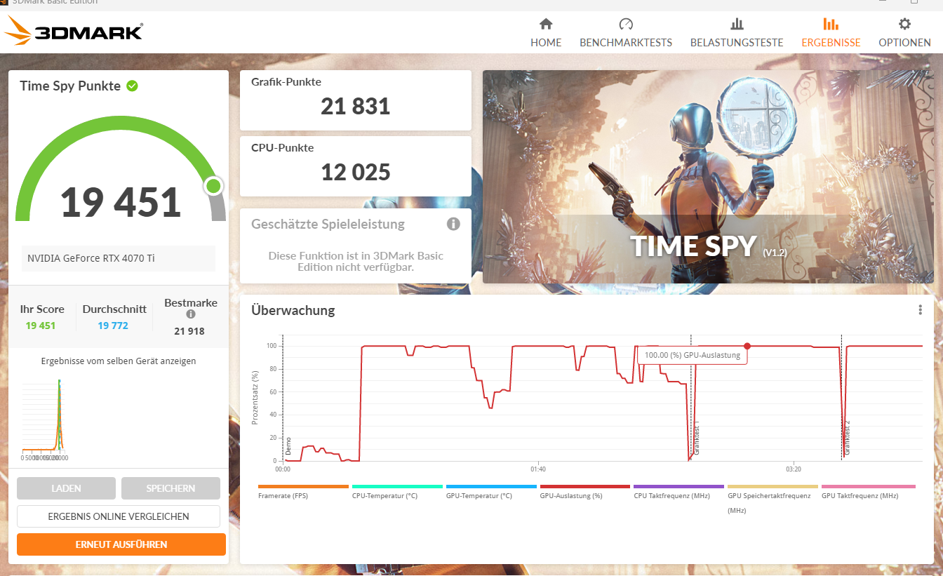

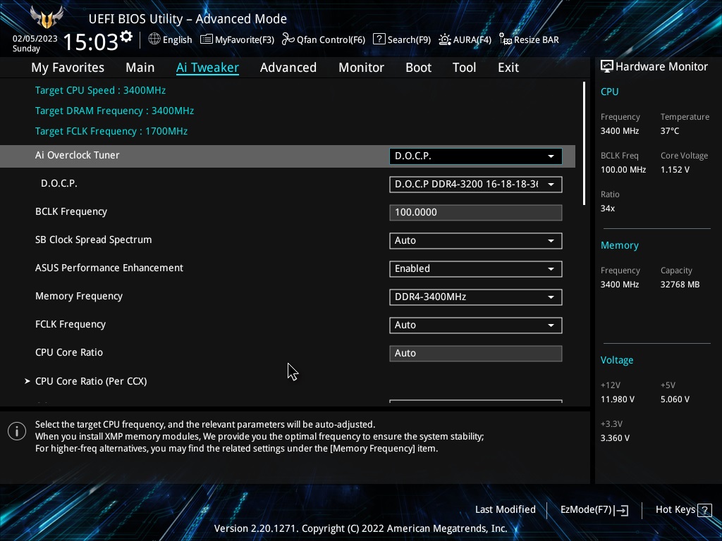

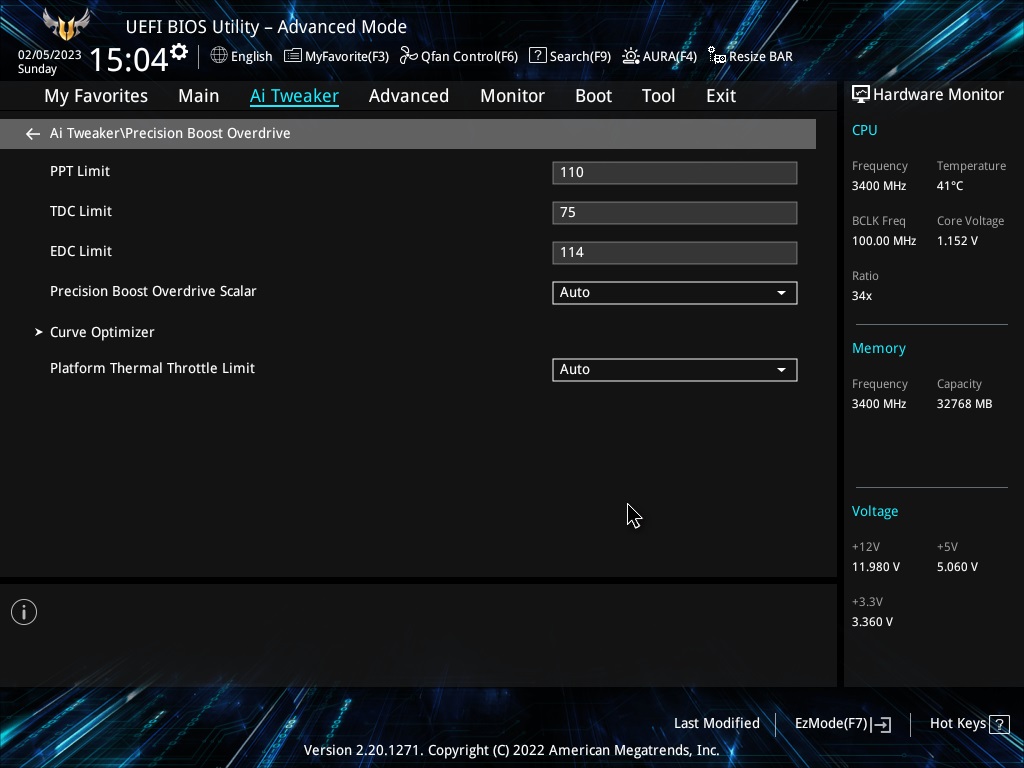

hier mal meine bisherigen Ergebnisse.
Board ist ein Asus TUF Gaming B550+

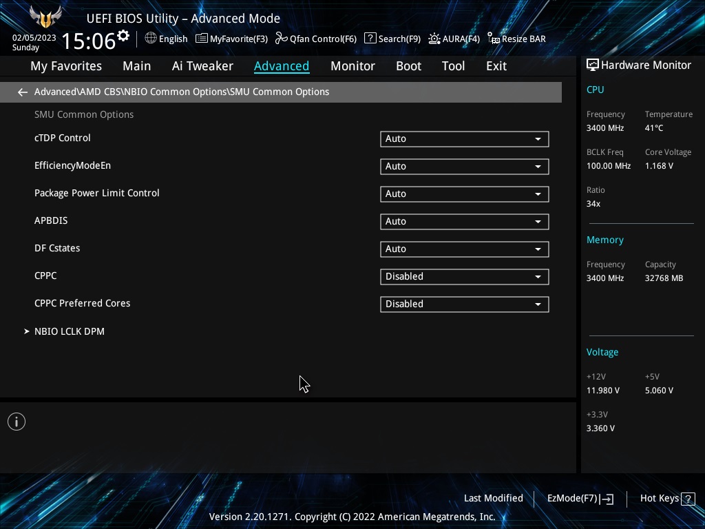

Settings siehe Bilder: PBO -30 all cores, 110/75/114, Global C-Control 1, CPPC + CPPC Disbabled
RAM ist nur über XMP bei 3400/1700FLCK derzeit eingestellt. Habe große Probleme den darüber stabil zu bekommen (manuell). Hatte ihn mit meinem Ryzen3600 auf 3800Mhz/1900 aber da komme ich bei weiten nicht mehr hin.
230205150350.jpg230205150411.jpg230205150432.jpg230205150441.jpg230205150458.jpg230205150553.jpg230205150613.jpg
CPPC enabled und CPPC per Core disabled
