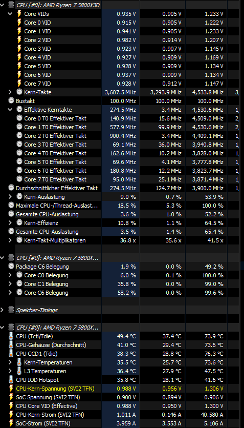

jetzt nochmal mit default. nur der Ram ist auf 3200mhz optimiert.
Reaktionen: Dome87
Danke! Um die 1.3V sind wohl normal.

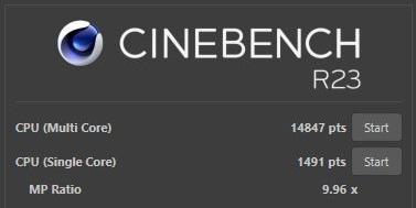

Naja, so weit weg bin ich nicht :) CO -20, sonst nichts. Und auch kein nacktes Windows und Prio nur normal.
Ich auch nicht, hab nix optimiert.
Reaktionen: Dome87
Sorry my fault!
Meinte keine zusätzlichen Einstellungen, nur CO All Core -28.

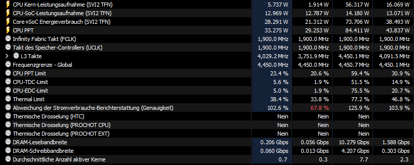

Soweit ich das mit HWInfo sehen konnte, ändert sich da gar nix mit L1.1 usw. Springt immer zwischen 12 und 20 Watt rum.
keine Ahnung, wie das gehen soll. 19W habe ich 1x gesehen, sonst eher so 20-22W im IDLE.

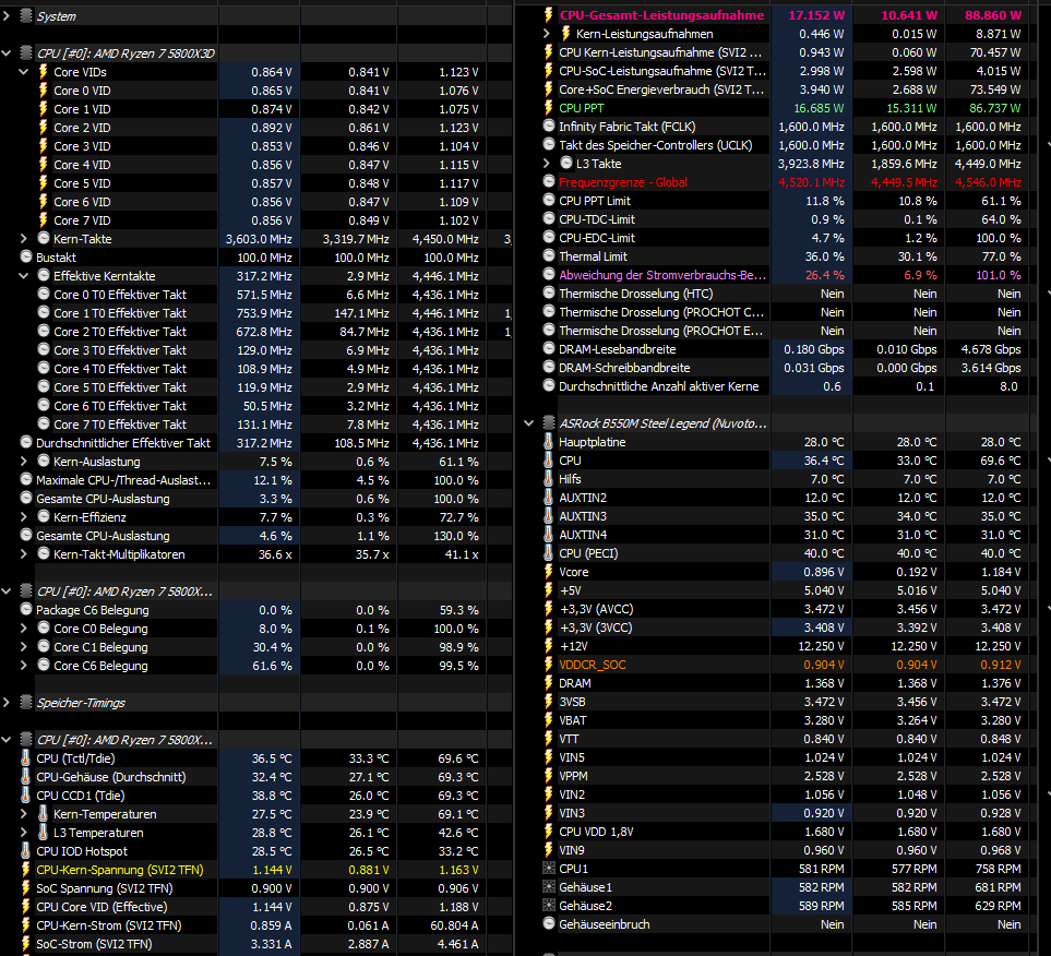

hab dir ja erst einen screen von meinem system mit 13W geschickt, 11W hab ich auch schon gesehen.
seine SOC ist halt bei 0.900 (?) (kann nur vom screen ableiten), das bringt schon ein paar W.
dabei darf der ram natürlich nicht overclocked sein.
und ASPM aktiv (was den größten patzen ausmacht..)

nimm mal deinen energiesparplan des vertrauens... setting laut screenshot... etwas idle.. müsste eigentlich sofort im HWiNFO zu erkennen sein.
