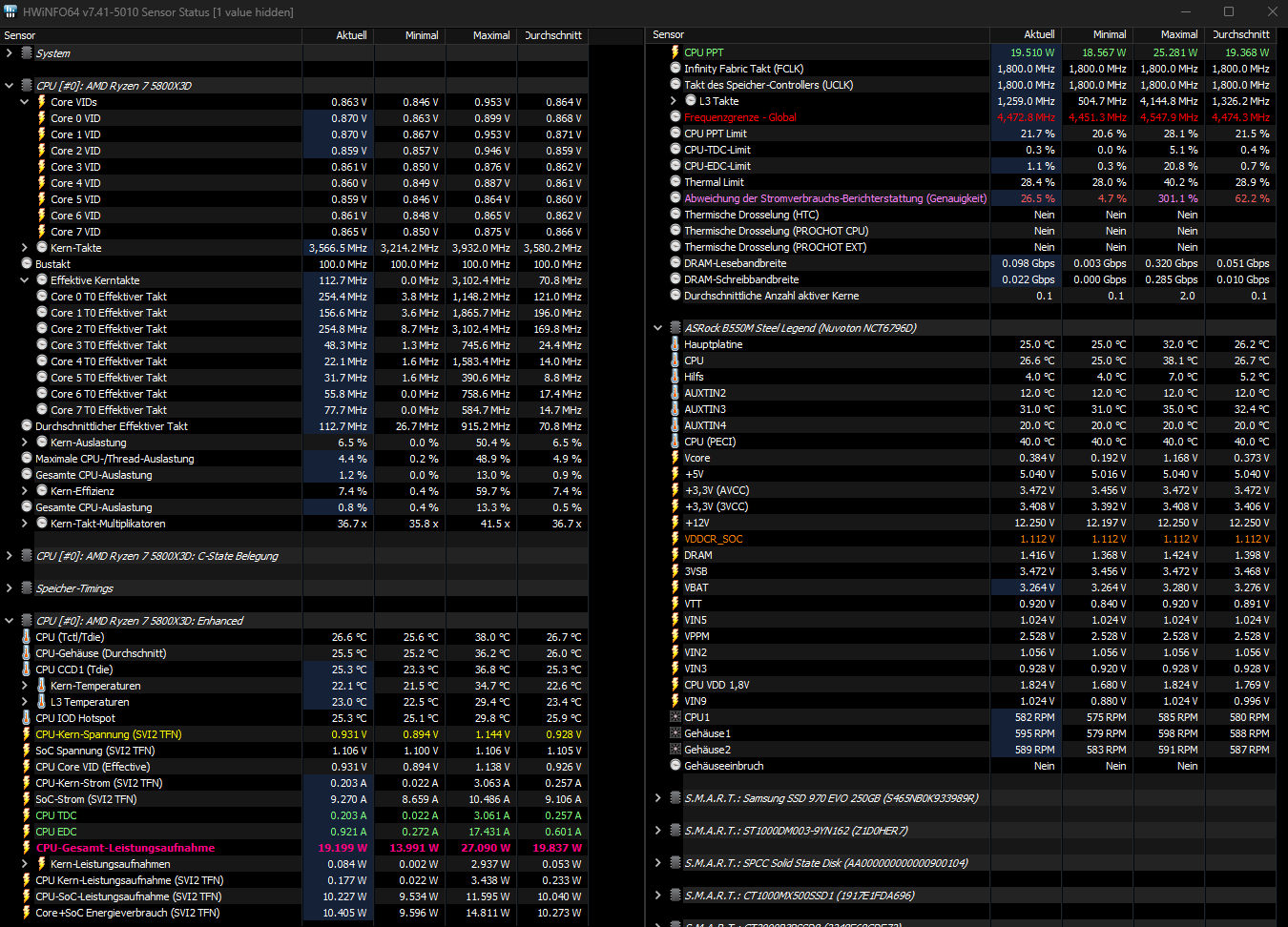

ASPM scheint doch zu funktionieren. Wenn ich es ausschalte komme ich nicht auf 12W. Jetzt habe ich es wieder eingeschaltet L1.1_L1.2 und es zeigt 12,7W in HWInfo:
Polling rate auf 1000ms in HWInfo.

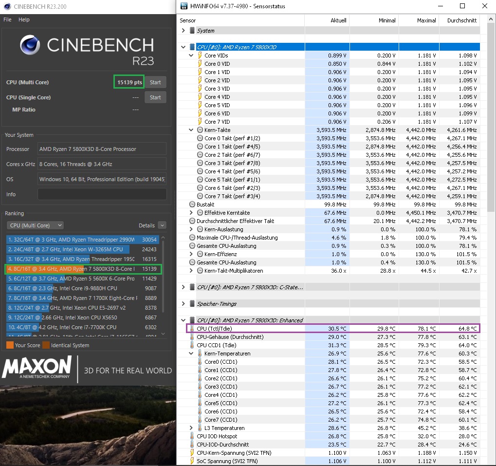

Curve -30 im Bios, rockstable, gamestable, benchstable
Vcore: Auto
LLC: Auto
IF-Clock: Auto
C-States: Enabled
Ram: Load XMP, 3600Mhz CL16
Chipsatzteiber: 28.02.2023
Window: 1 Jahr alt, nichts entschärft, keine modded ISO
Neuestes Beta Bios direkt vom ASrock Support per Email.
(Bios Download: https://shop.jzelectronic.de/news.php?id=1676623260&sw=)
Es war frisch im Raum. Hatte das Fenster vorher offen.
Reaktionen: KeSch, Creekground und Fas7play

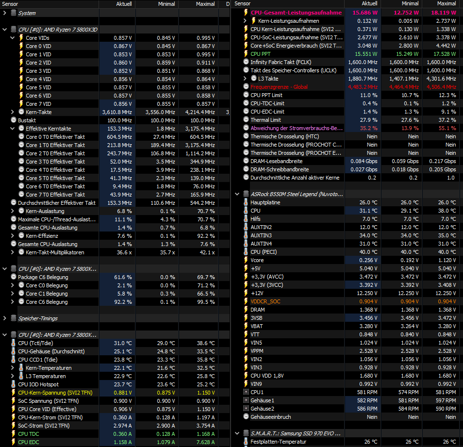

Ich habe mir heute mal wieder das RAM @3600MHZ Profil erstellt und gespeichert. Ist ja nötig nach dem Agesa update auf 1.2.0.8. Die HWINFO Idle Telemetriedaten sind gar nicht mal so schlecht. 15 - 21W, kein großer Unterschied zu Ram @3200MHZ. ASPM ist auf L1.1.
