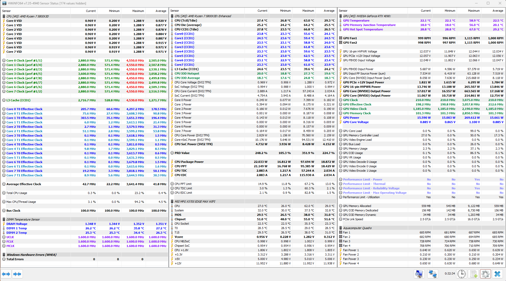

@Creekground was ist das für ne Grafik da rechts unten? Hab ich jetzt schon paar mal hier gesehen. Ist das von Cinebench?

Es nennt sich Benchmate.

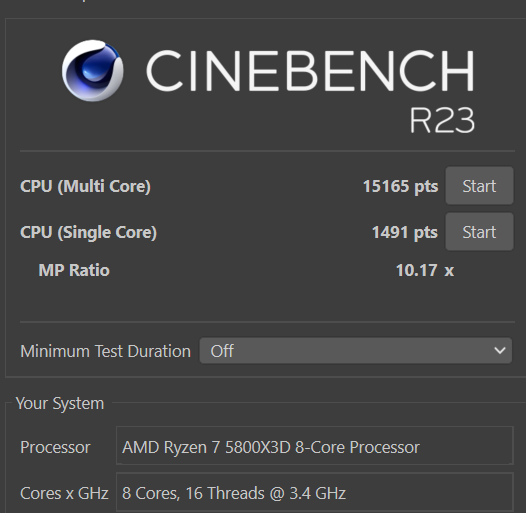

ich hab mit den obigen einstellungen und -15 auf allen Kernen folgende CB23 Ergebnisse:
Ram: 3200C14 G.Skill
kann ich jetzt noch nicht einordnen, aber glaub dass es ok sein dürfte, oder?

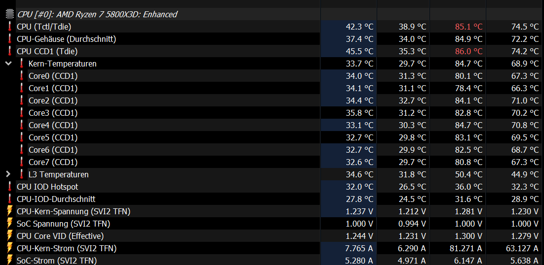

mir ist bekannt dass der 5800x3d ein hitzkopf ist, aber dennoch hatte ich mir bessere temps erwartet (gekühlt wird mit ek monoblock) - sind "default" werte, also ohne CurveOptimizer, nach 10min cinebench.
Macht es beim 5800x3d eigentlich einen großen Unterschied ob ich 3200c14 ram oder 3800 16-15-15-15-30 ram verwende? 3800 kann ich nämlich auch einstellen aber nur bei 1.5v.
lg,
Das ist ok so. Und auch die Temp für die Leistung ist absolut in Ordnung. Selbst für 90° Dauerbetrieb wäre er freigegeben.

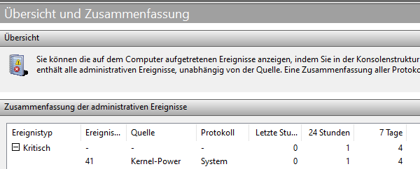

Habt ihr mit eurem 5800X3D auch diese Einträge? Kernel Power ID 41. Gab aber keine Neustarts oder Crashes.
Hatte das mit meinem 5950X damals auch.
AleksZ86
Commodore
- Mai 2008
- 4.551
ja, hab 4 Einträge aber da bin ich zu 99% die Ursache gewesenDome87 schrieb:Habt ihr mit eurem 5800X3D auch diese Einträge? Kernel Power ID 41. Gab aber keine Neustarts oder Crashes.

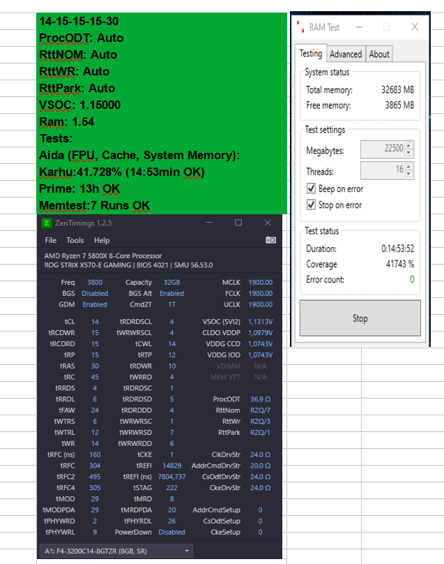

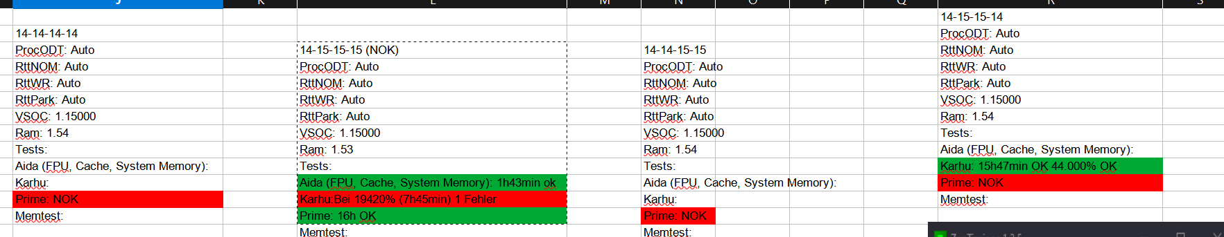

ich hab damals viel getestet, und die cl14 hab ich nur mit 1,54v Stabil bekommen, hab mir damals auch notizen gemacht (aber nicht vollständig) von den Testruns, ein Ausschnitt:MehlstaubtheCat schrieb:IFür 3200MHz CL14 (Samsung B-Dies) sind aber 3800MHZ CL16 bei 1,5V schon etwas merkwürdig,
da sollte CL14 ebenso laufen.
Das hab ich vor langer Zeit aber schon im Ryzen RAM Thread geschrieben!

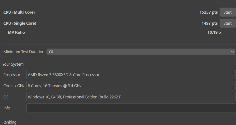

Ich habe eben nochmal versucht, die Differenzen zu erkennen.
Haben meinen 5800X3D wieder @stock gesetzt. Eben max. Temperatur im Cinebench R23 nur 71 Grad mit dem kleinen Freezer 34 Duo und 14600 Punkte. (17 Grad Raumtemperatur). Wahnsinn... Dafür erreicht er laut HWINFO in Spitzen tatsächlich bis zu 1.36V (VID und Vcore). Dachte immer die Grenze wäre bei 1.35V, aber vielleicht haben sie in der Fertigung was verbessert (die neuen 7000er haben dieses harte Limit ja auch nicht mehr).
Dann wieder auf CO AllCore -20 gestellt. Höchste Spannung jetzt nur noch 1.28V, R23 15250 Punkte aber mit 79 Grad fast 10(!) Grad wärmer. Bin immernoch von meinem Exemplar begeistert
Würdet ihr mir einen Gefallen tun? Wer Lust hat, welche VID / Vcore erreicht euer 5800X3D maximal @stock bei gemischter Nutzung? Also HWiNFO z.B. 30-60 Minuten mitlaufen lassen und in der Zeit bisschen Zocken, bisschen browsen und bisschen IDLEn. Dann einen Screen gerne hier posten wenn @MehlstaubtheCat damit einverstanden ist. Ich möchte herausfinden, wie stark die CPUs / Mainboards so streuen.

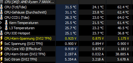

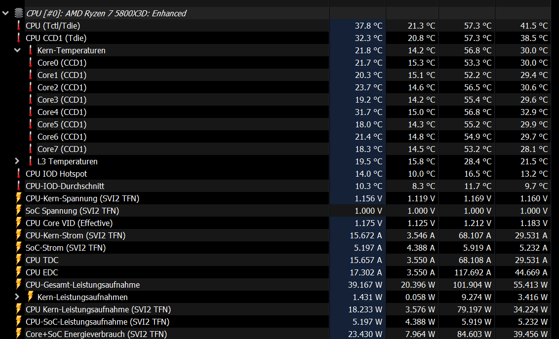

Dome87 schrieb:Wie sieht es @stock aus?
Habe gerade CPU Benchmarks gemacht (CP2077 mit PCGH Szene und default - nur xmp geladen)
"Getuned" sieht das aber nicht großartig anders aus, nur die Vcore ist dann bei 1,175v max
