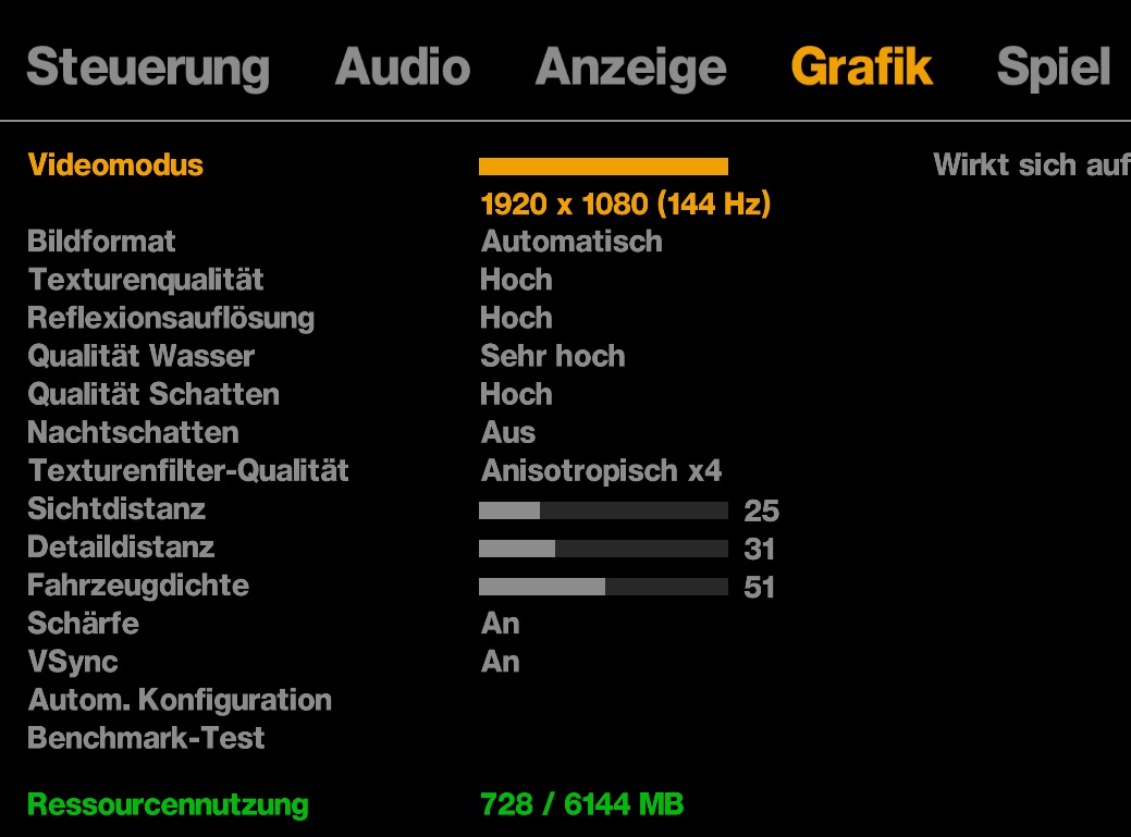

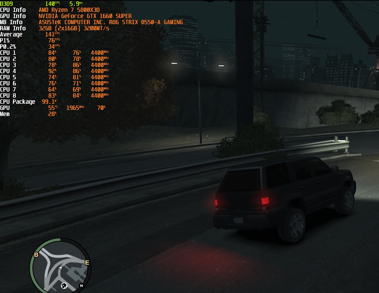

So, ich habe nochmal versucht das Mysterium GTA 4 (höhere Temps als im Cinebench) zu lösen.
Also während des Spiels (1080P) erreicht mein 5800X3D in Spitzen so 82 Grad. Meistens ist er jedoch zwischen 65 und 75 Grad. Während er die 80 Grad erreicht, hat er aber auch eine Package Power von über 90W. Im Schnitt sind es aber nur 50-65W.
Kann das jemand mal gegen testen? Ich spiele das Spiel definitiv im CPU Limit.
Deshalb hatte ich ja mal gefragt ob du ein fps Cap und/oder Vsync aktiv hast?!
Reaktionen: Dome87
Moment :D
Also ich nutze GSync. Deswegen powert die CPU wohl auch hoch. Monitor hat 144Hz. Und das scheint auch mit dem 5800X3D bei dem schlecht optimierten Spiel noch immer nicht mal eben so möglich zu sein
Bei mir läuft es jetzt seit 10 Minuten probeweise mit Vsync@144 CPU kommt auf 60°C.
Hast du kein Vsync an?
Edit: ist eigentlich auch egal ob Vsync an oder nicht, ich komme nicht mal auf die 144fps...
Reaktionen: Bam_Bam_GER
Wieviele FPS schaffst du denn? Wenn er wie in Cienebnch 100W erreicht erreicht er natürlich auch die Temp.
Hab gerade so max. an die 130 gesehen wenn ich nichts verpasst hab...
Gute Frage darauf hab ich nicht geachtet, muss ich nachher nochmal schauen.
Reaktionen: Dome87
Mit diesen Einstellungen läuft es durchgehend mit 144fps.
Max. CPU PPT 53W und max. CPU Temp 62°C.

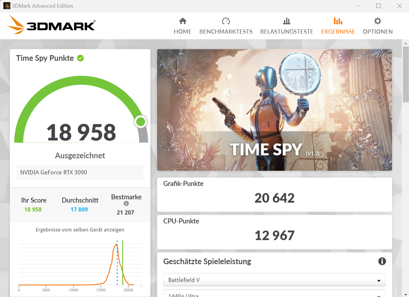

Ich hab mich gestern spasseshalber wiedermal mit dem RAM "gespielt", hab ihn auf 3600c14 gesetzt und hab dann mal den Timespay test laufen gelassen:
War von den CPU Punkten überrascht, normalerweise hatte ich bisher nie mehr als +/- 12600, auch mit dem 5800 waren max. ~12600 Punkte möglich.
CB Punkte blieben gleich (habe auch nichts anderes erwartet), im Bereich bei ~15200/1500
beim 5800x3d habe ich alle kerne auf -25 (prime, corecycler stable)
beim 5800x war es eine mischung, da habe ich für jeden kern den max. wert ausgelotet.
bzgl. RAM-OC: 3800/1900 schafft die CPU anscheinend nicht, 3800er RAM ist ok, sobald ich aber den IF auf 1900 setze muss ich UEFI reseten (aber ok, da der 58003d sowieso nicht so stark vom schnellen ram profitiert ist das mal nebensächlich ^^)
beim 5800x waren 3800/1900 kein Problem, er hat auch mit 4000 gebootet aber es gab halt WHEA Fehler.
Reaktionen: Fas7play und Creekground

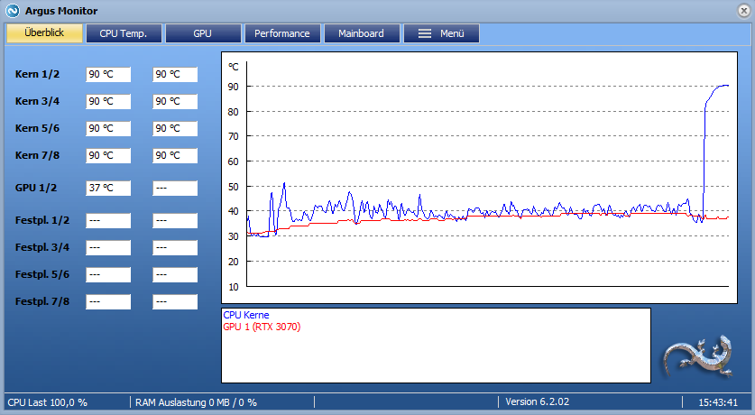

In Prime95 (small, max. heat) gehen eure 5800X3D auch ziemlich schnell auf 90 Grad, oder?
@Dome87
bei knapp 130 Watt Verlustleistung normal, Allcore bleibt dann aber bei 4140Mhz.
