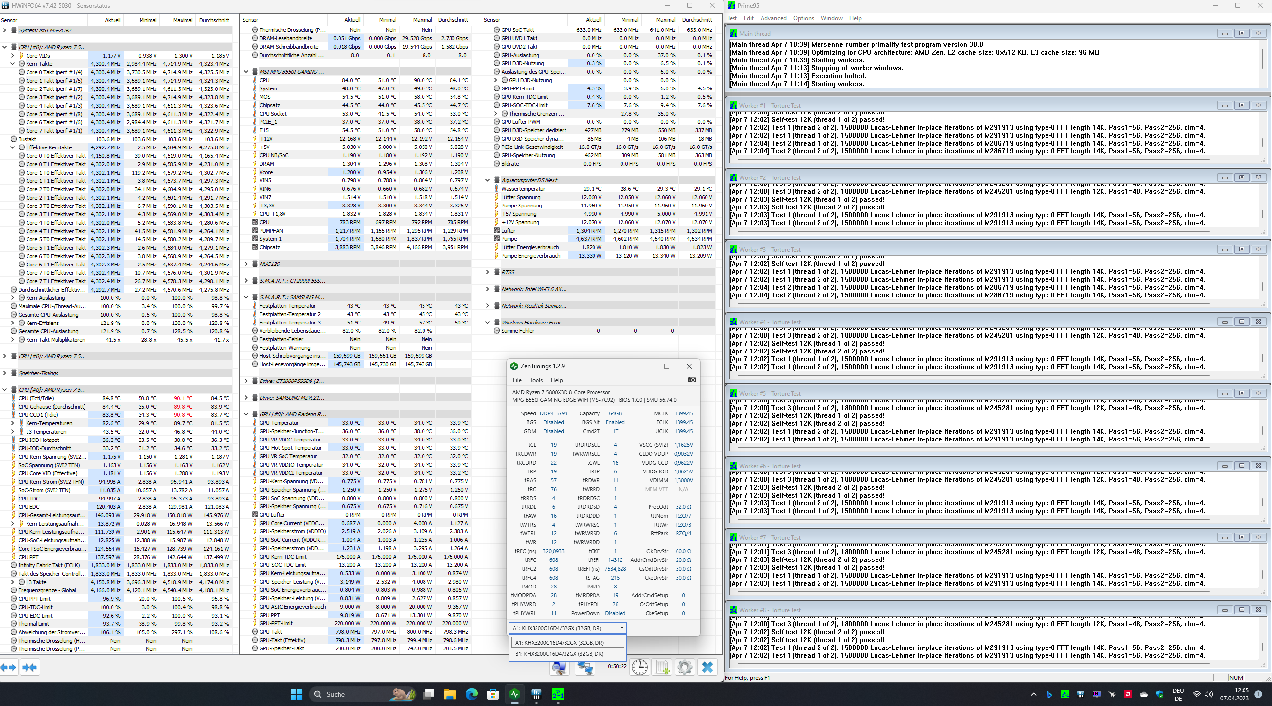

Etwas länger als gedacht, aber wie versprochen ein neues Update mit "ASUS" Bios Bildern von meinem aktuellen Setup.
Das Setup ist zu 98% fertig,
Die Bios Bilder führe ich hier nicht einzeln auf, es sind einfach zu viele! 😄
Bei Fragen immer her damit!

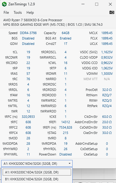

Ich verstehe nicht, warum bei deinem Board bclk funzt, und beim Ace so gut wie nicht... aber das sieht echt gut aus, Respekt!
Danke - und ich glaube ich versteh es jetzt. Ich fahre grad 103,625 BCLK * 1833 IF = DDR4 3799 .
Ohne WHEA, und kaum Bootprobleme. Woran lag es? Habe mich an meine oft zitierte Grundregel erinnert:
WHEA liegen nie wirklich an RAM-Timings oder sonst was, sondern an zu niedriger vSOC / IOD / CCD für den gegebenen IF Takt! Und tatsächlich, mit je 0,02V / 0,01V / 0,01V mehr bootet das jetzt anständig, und läuft mal schon mal 20min ohne vereinzelte WHEA, die sonst nach 5-10min aufgetreten sind.
Ist ja auch logisch - am BCLK hängen ja wie oft zitiert auch PCIE, USB etc, und IOD ist für IO-Kommunikation mit eben diesen zuständig --> logisch brauchts mit höherem BCLK auch mehr IOD, und damit auch vSOC!
Tatsächlich, es laufen grad 4700MHz SingleCore Boost / 4600MHz AllCore boost mit 64GB DDR4 3800 GDMoff 1T ~1h Prime-stable :)
Das ist schon leiwand. Aber OK, noch nicht 100% auf Stabilität getestet ;) Halte euch am Laufenden.
Ohne die RAM-OC Erfahrungen hätt ich die Abhängigkeiten speziell der SOC / IOD / CCD Spannungen nie durchschaut. Viele sagen ja RAM-OC macht CPU langsamer wg SOC-Verbrauch etc. Und jetzt hilft mir das in Wahrheit beim CPU-OC, hehe :D

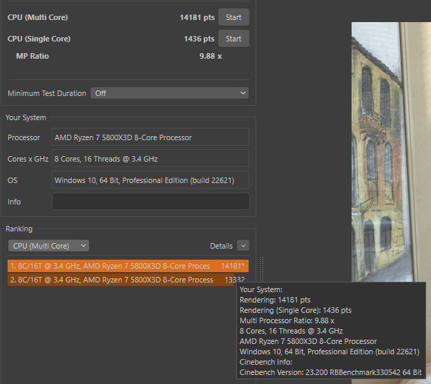

MehlstaubtheCat schrieb:
Sollte niemals auf einem PC landen!
Clear CMOS mal machen, dann Standard Default Werte laden.
X.M.P Profile und schauen was es dann gibt an Punkte.
14000+ eher 14200+ dann ist ok, das kann man aber noch weiter verbessern das wäre nur Stock also Standard Punkte.
Es brachte Besserung, Danke.
So sieht es jetzt nach einem Durchlauf aus. 10Minuten laufen gerade.
Nachtrag: sieht gut aus: BCLK 103.625 / 4700 SC Boost / 4600 MC Boost.
Also all ihr unglücklichen BCLK-Übertakter - probiert vSOC 1,15 - 1,17 / IOD 1,05 -1,07 / CCD 0,95 - 0,97 :)
