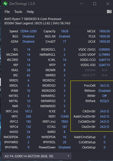

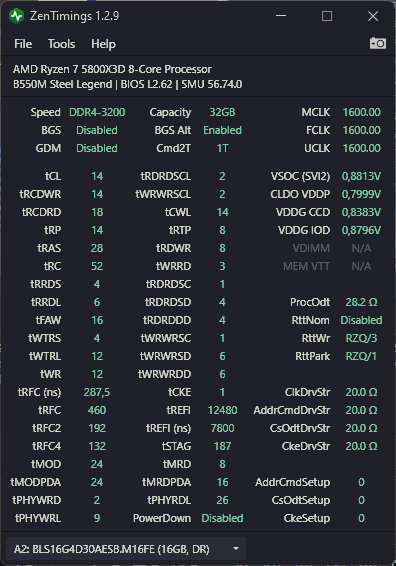

@fas7play schaut mir ganz gut aus! Ehrt mich ja dass Du fragst ;)
Bei 3200 sollte eigentlich ProcODT 28,2 passen, bis 3733 hab ich 30 Ohm, drüber 32 Ohm wg Kaltstartverhalten.
Rtt schaut mir "optimal minimal" aus, was bei nur 2x 8GB SR auch gut möglich scheint - Erfahrung hab ich da keine. Bin am anderen Ende des Spe(c)ktrums mit 64GB / 2x32 DR :D
CAD / DrvStr wundert mich ein wenig, bei Auto aber auch wieder nicht - das sind noch die Auto Settings aus Ryzen 2000 Zeiten. Bei mir läuft AddrCmdDrvStr 20 stabiler, das sagen auch viele andere in den Weiten des WWW für Ryzen 5000.
Ich würde folgende Versuchskette starten:
  1. ProcODT 28,2
  2. ProcODT 30,0 wenn nötig
  3. CAD 20-20-20-20 - läuft bis 3800 bei mir bei fein, außer bei 1T GDM off, da ist es normalerweise zu wenig, aber du fährst ja nur DDR4-3200 aus Effizienzgründen - könnte klappen
  4. CAD 24-20-24-24 - sollte laufen, ggf besser als aktuell
    1. Bei 3600+ sind hier ca. 60-20-30-30/20 angesagt, ev 30-20-24-24/20 oder 40-20-30-24/20

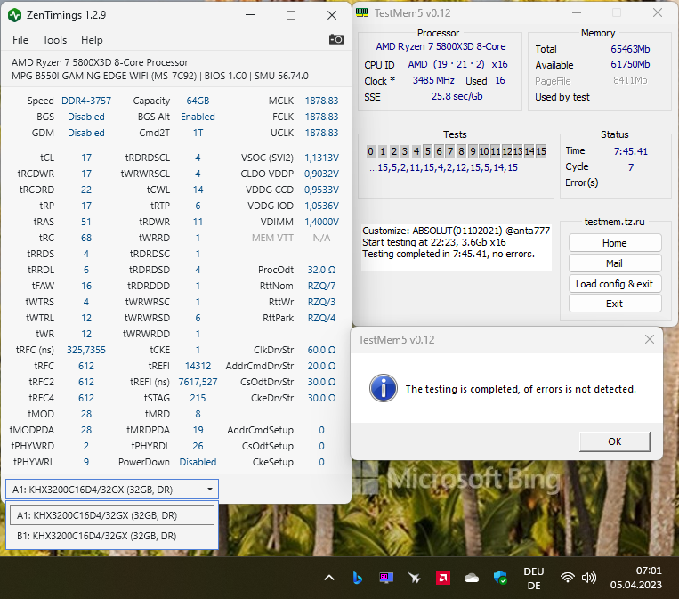

@BreadPit, 28.2 ProcODT sowie CAD 20-20-20-20 umgesetzt.
TestMem5, nach 2 Minuten Error #13, hab inzwischen die VDDG IOD auf 0.880 (+0.030) gestellt, nun läuft der Test im Hintergrund ohne Fehler.
(VDIMM: 1.36, Soc: 0,900)
Danke! :)

Bevor es nur noch um den 7900X3D geht ;) hier nochmal meine wichtigsten Erkenntnisse zum 5800X3D in Kombination mit meinen 64GB 16Gbit RAM ICs:
  • tRRDL 6 / tWTRL 12 ist schneller und stabiler als 4 / 8, habe den Vergleich gemacht mit SVM off.
  • tRCDRD 22 und tRFC 320 sind das Limit bei 16Gbit Micron E-Dies, und wohl vielen anderen 16Gbit ICs auch.
    • Mit viel mehr Spannung gehen die noch 5% niedriger (~21 / ~310 bei 3600 - 3800), bringt aber nicht viel außer Probleme
  • Die anderen primären Timings haben daher wenig Auswirkungauf die Performance.
    • Daraus folgt wohl auch, dass tRP x 3 = tRAS ; + tRP = tRC praktisch die gleiche Performance bietet wie x2
    • Daher habe ich auf 3800 GDM off 1T mit ungerader CL 19 optimiert (bei MSI nötig), auch wenn diese 1 höher ist, um mit tPHYDRL 26 Memory Training die bestmögliche Latenz zu erhalten
  • VDDP 0,90V+ hilft beim Memory Training auf tPHYRDL 26 für beide DIMMs.
  • ProcODT 32+ hilft beim Kaltstartverhalten und Stabilität bei 3800, darunter geht auch 30
  • CAD / DrvStr brauchen ca 60-20-30-30 bei GDM off 1T
    • GDM on & GDM off 2T: 20-20-20-20
    • GDM off 1T alternativ: 20-20-20-20 mit SetUp Timings 55-55-55
  • RttPark 4 statt 5 (7/3/4 bei mir jetzt) hilft beim Kaltstart & Reboot.
  • vDIMM 1,30 reicht bei CL19 1T GDM off Settings, wenn man diese Empfehlungen einhält.

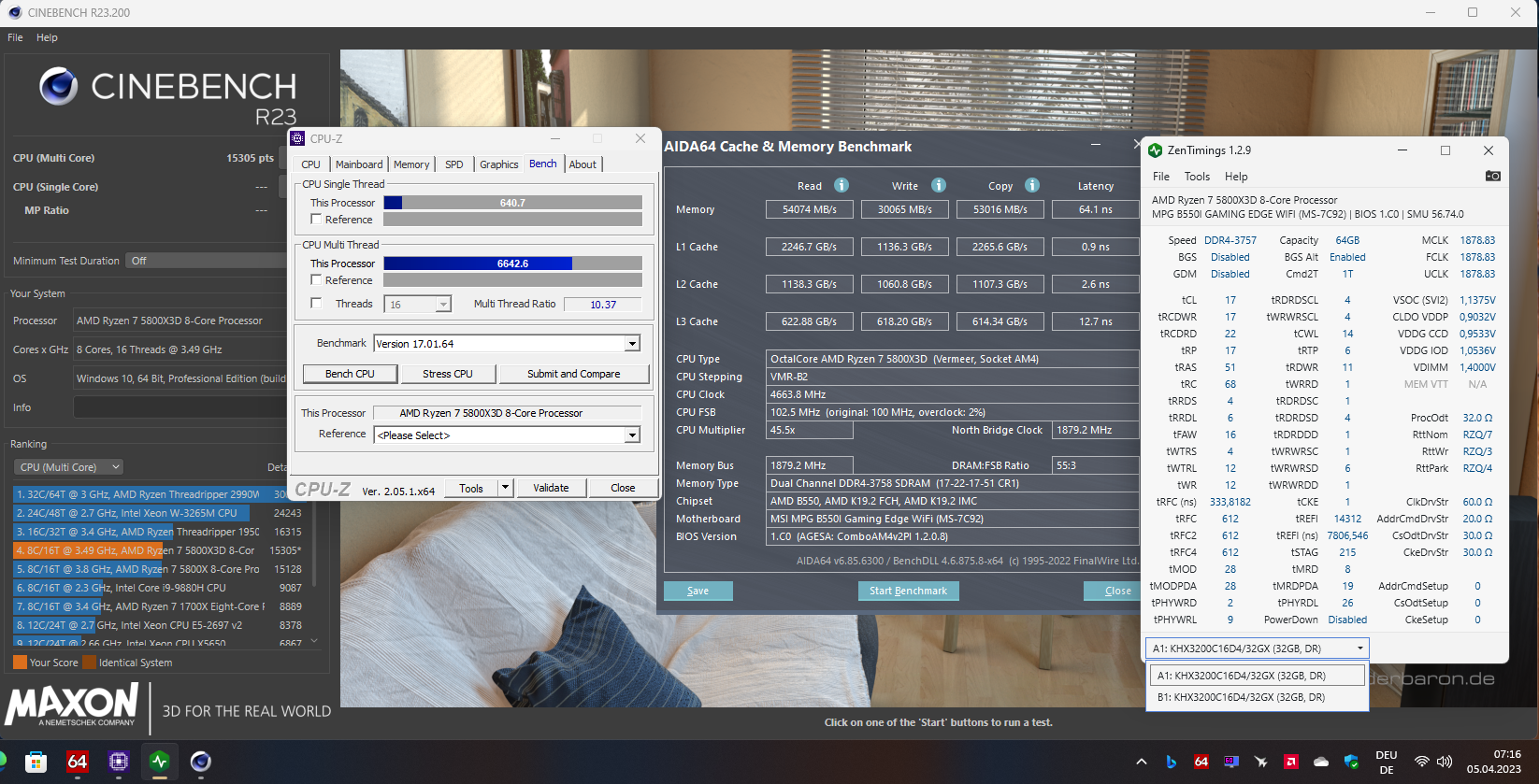

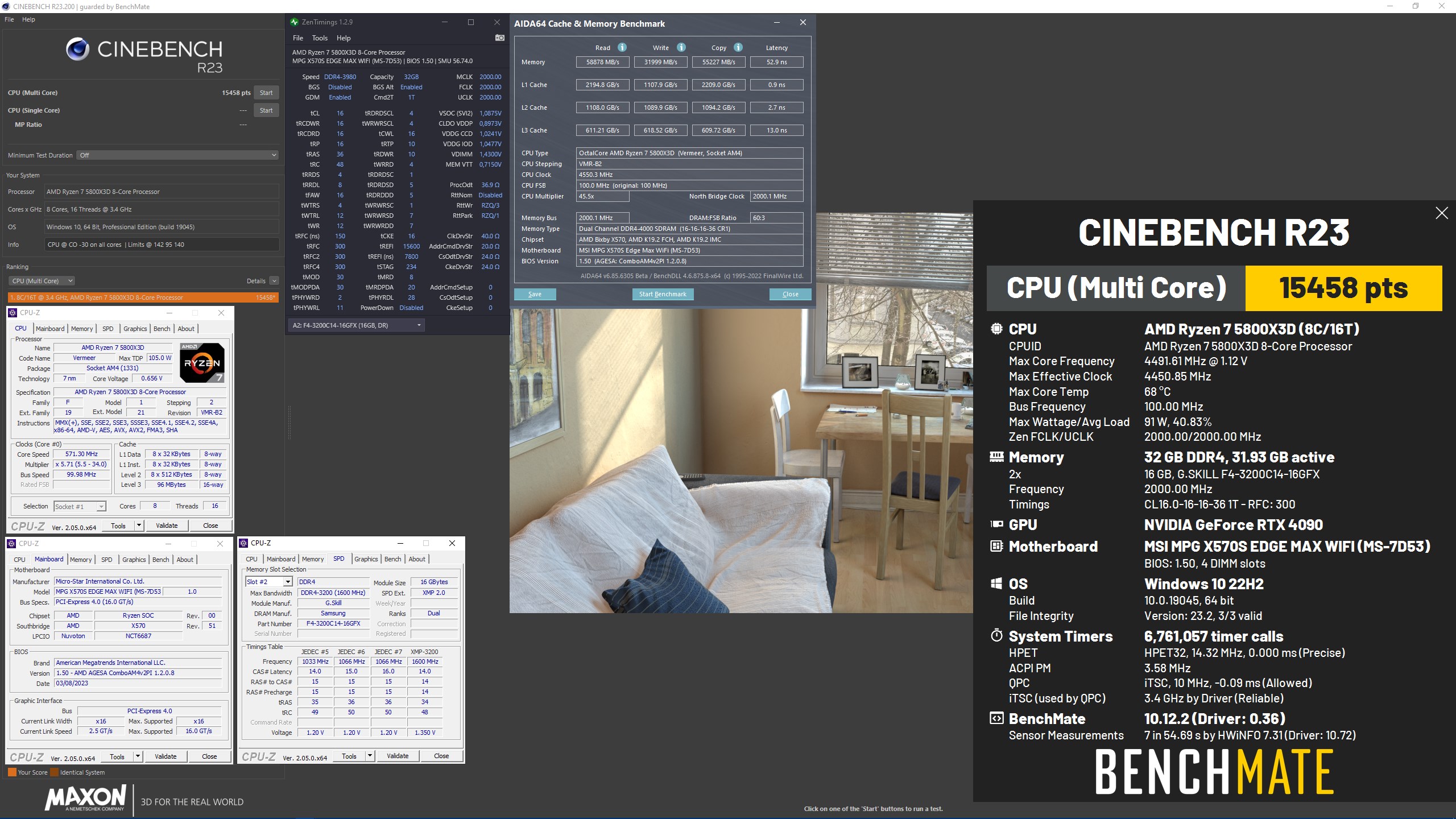

So weit war ich also fertig mit DDR4 3800. Durch den BCLK OC Versuch musste ich jedoch Hand anlegen an IF & RAM Frequenz , um unter 3800 zu bleiben, und habe nun folgenden Sweet-Spot gefunden:
Warum diesen? Habe den 5800X3D noch mit BCLK ein wenig getuned, folgende Erkenntnisse:
  • BCLK 103,5 bootet nicht stabil, läuft nur mit CL 19 und liefert WHEA beim bewährten CO Offset von -20 x4 best / -25 x4 rest, obwohl der IF unter 1900 bleibt bei 1897 = 1833MHz x 103,5 BCLK
  • BCLK 103,0 bootet nicht stabil und läuft nur mit CL 19, ist aber stabil und ohne WHEA, IF liegt bei 1888 = 1833MHz x 103 BCLK
  • BCLK 102,5 bootet problemlos und erlaubt gerade noch CL17, IF liegt bei 1878 = 1833 x 102,5 BCLK.
Unter 103 BCLK sollte auch idR problemlos laufen mit AMD Grafikkarten.
5800X3D läuft jetzt mit 4560MHz AllCore, und 4660 Boost. Mit demselben CO Offset von -20 x4 best / -25 x4 rest interessanterweise. Das bestätigt den Erfolg meiner Herangehensweise:
  • Er war ja auch bei CO -30 "stabil", aber rückblickend wohl nur unter Load. Bei TM5 oder Teillast wie Witcher 3 gab es ab und zu Resets = Reboots.
  • Weniger CO mit -20 x4 best / -25 x4 rest hat das Teillastproblem behoben, hat aber das Vollast-Potenzial eingeschränkt.
  • Durch den BCLK-OC wird nun die reduzierte CO auch unter Vollast voll ausgereizt.
So, damit dürfte ich nun das Optimum rausgeholt haben. Läuft derweil Game-, Prime- und TM5 stable. Ich halte euch natürlich wie immer am Laufenden ;)

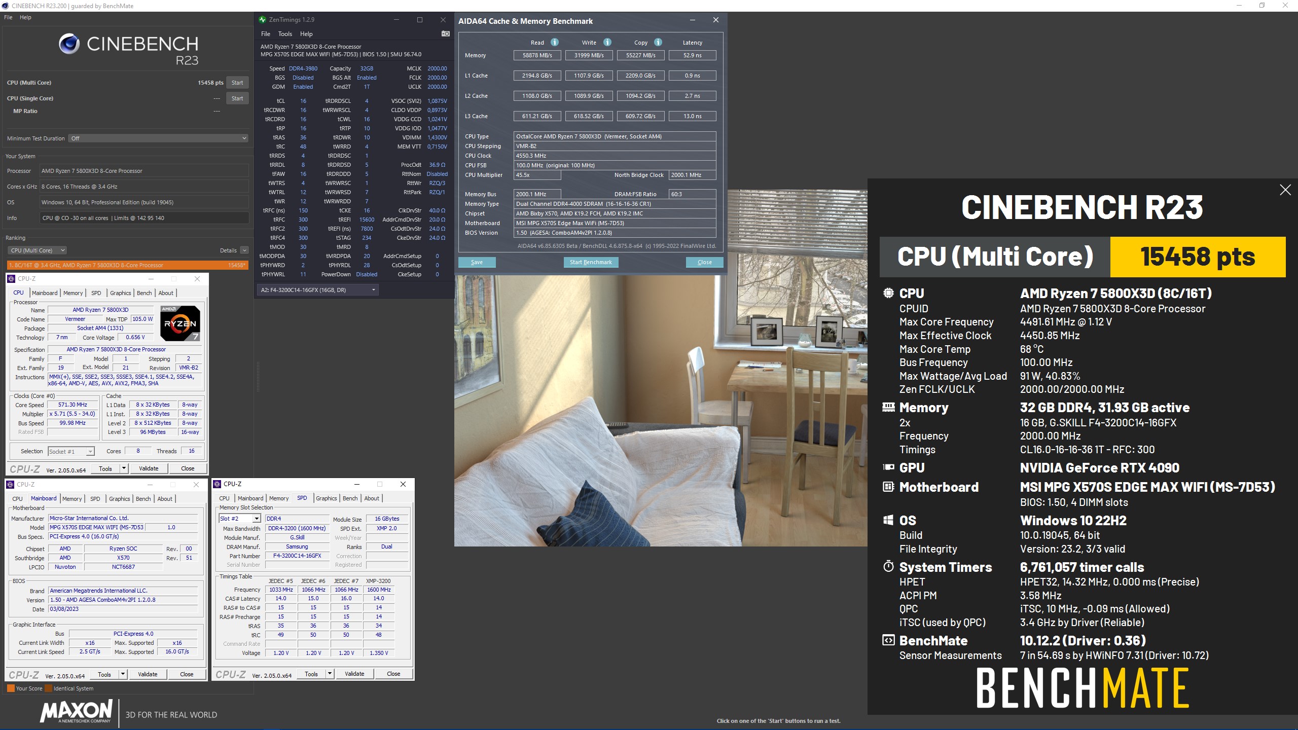

Moin. Ich habe bisher kein OC betrieben und möchte es auch nicht unbedingt.
Mich wundern aber doch die niedrigen Werte die mein gerade erworbener 5800x3d erreicht. Ich bin jetzt auf 13,3k in cinebench23. Es war ein Upgrade von einem Ryzen 5 2600x auf einem Asus Prime X470-Pro Mainboards. Schon damals war die Asus AI Suite 3 installiert, nur als Info.
Mein System ist jetzt folgendes:
CPU: AMD Ryzen 7 5800X3D (Vermeer-X, VMR-B2)
3400 MHz (34.00x100.0) @ 3593 MHz (36.00x99.8)
Motherboard: ASUS PRIME X470-PRO
BIOS: 6042, 04/28/2022
Chipset: AMD X470 (Low-Power Promontory PROM28.A)
Memory: 32768 MBytes @ 1796 MHz, 18-22-22-42
- 16384 MB PC28800 DDR4 SDRAM - Corsair CMN32GX4M2Z3600C18
Graphics: MSI GTX 1070 Armor OC/Aero OC
NVIDIA GeForce GTX 1070, 8192 MB GDDR5 SDRAM
Drive: Samsung SSD 850 EVO 500GB, 488.4 GB, Serial ATA 6Gb/s @ 6Gb/s
Drive: Crucial_CT275MX300SSD1, 268.6 GB, Serial ATA 6Gb/s @ 6Gb/s
Drive: CT1000MX500SSD1, 976.8 GB, Serial ATA 6Gb/s @ 6Gb/s
Drive: OCZ-AGILITY3, 117.2 GB, Serial ATA 6Gb/s @ 6Gb/s
Drive: Samsung SSD 970 EVO 250GB, 244.2 GB, NVMe
Drive: KINGSTON SA2000M81000G, 976.8 GB, NVMe
Sound: NVIDIA GP104 - High Definition Audio Controller
Sound: AMD Family 17h/19h - HD Audio Controller
Network: Intel I211AT Copper (Pearsonville) Network Adapter
OS: Microsoft Windows 11 Professional (x64) Build 22621.1485
Meine jetzigen Angaben enthalten schon einige eigene Erfahrungen.
Die CPU wird jetzt von einem Thermalright Peerless Assassin 120 WE White ARGB gekühlt. Vorher war ein Alpenföhn Ben Nevis Advanced Black RGB auf dem Ryzen 5 2600x verbaut. Das Gehäuse ist ein Phanteks Eclipse P400S Tempered Glass in B/W mit original Lüfterausstattung.
Auffällig für mich war dass die CPU bei ersten Benchmarks die 90 Grad erreicht hatte (angezeigt über Core Temp) und nur auf gut 12k im Cinebench23 kam. Da ich nicht wußte ob diese Werte gut oder schlecht waren guckte ich im Internet mal nach und kam zur Erkenntnis das meine CPU wohl auf ca. 20% zu wenig Leistung kommt. Nachdem ich die Lüfter manuell auf Höchstleistung von Silent umgestellt hatte komme ich jetzt auf 13,3k was zwar besser ist, aber nicht das ist was ich erwartet habe.
Ich möchte nicht das letzte an Leistung durch OC aus der CPU raus holen aber die Werte enttäuschen mich irgendwie, auch wegen des 3600er Speicher welcher vorher für dieses Upgrade angeschafft wurde.
Mein System soll lange und stabil laufen. Letzteres tut es bisher.
Doch wie komme ich auf die erhofften 15k Cinebench23 ?
Sicherlich über Einstellungen im Bios und die Lüftersteuerung. Nur was bremst da jetzt aus?

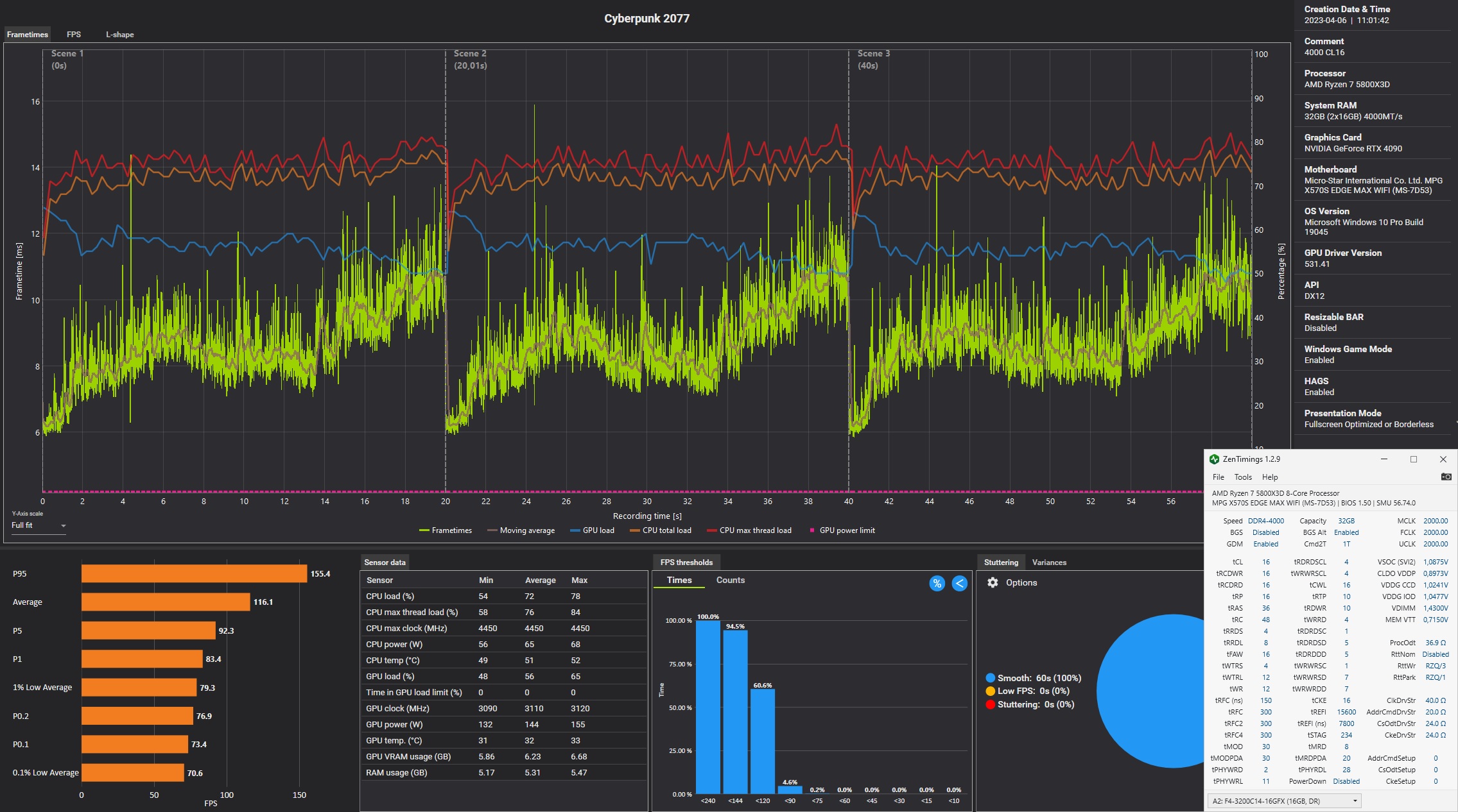

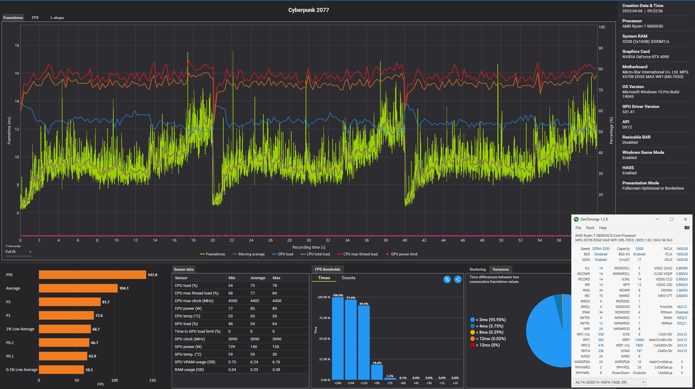

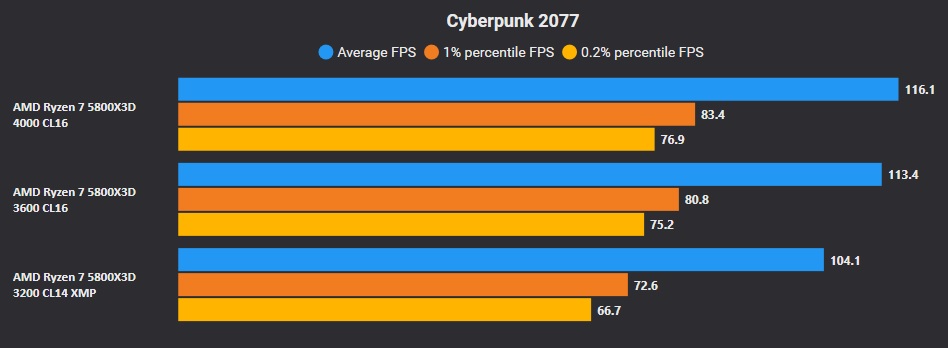

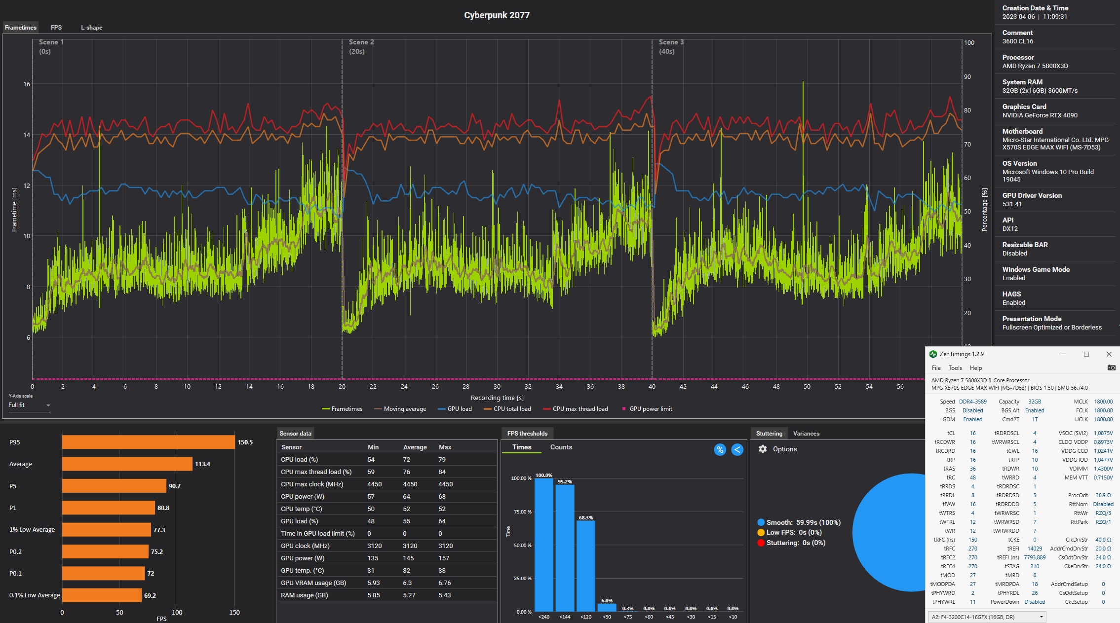

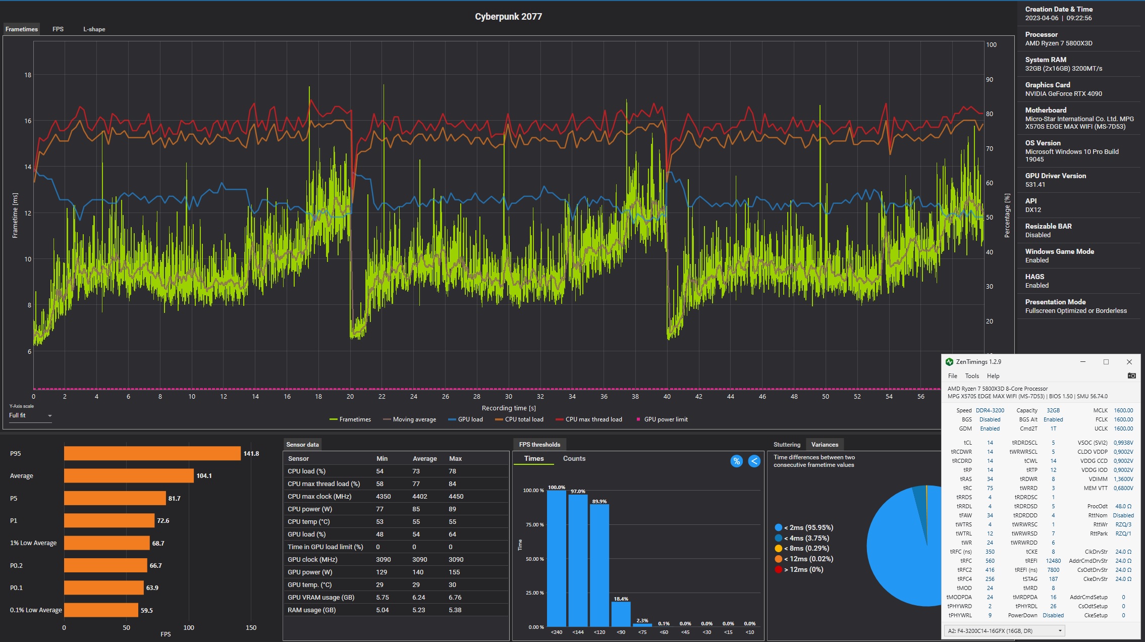

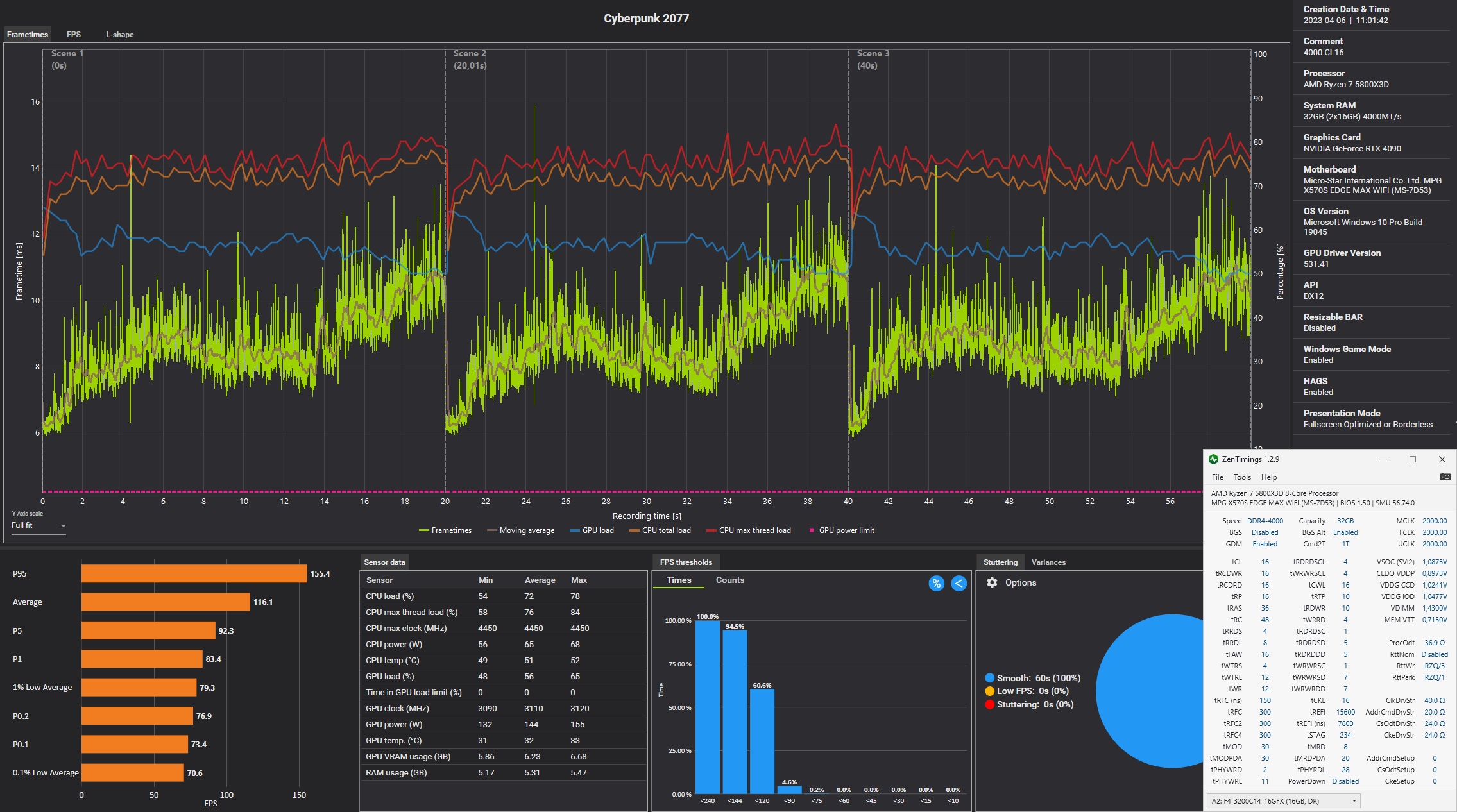

So, "Daily Setting" erstellt und ausgereizt (eigene Limits gesetzt bei maximaler Spannung die ich haben will etc).
War lange am überlegen ob ich 3200, 3600 oder 4000 laufen lassen soll, hab mich dann für 4000 CL16 entschieden.
Screenshots sind im Spoiler, sonst wirds zu unübersichtlich.
Als Gaming Benchmark habe ich Cyberpunk 2077 gewählt, da dies eines der Games ist die tatsächlich vom RAM OC / Bandbreite profitieren.
Gibt natürlich auch andere Spiele, die dann eben nicht so profitieren, aber man möchte ja den "Best Case" darstellen und den "Worst Case" benchen, also dort wo es tatsächlich am ehesten sichtbar wird.
Das hätte ich nun auch mit The Last of Us machen können, aber da fehlt mir noch eine reproduzierbare Stelle.
CB23
Cyberpunk 2077 @ 3200CL14 XMP Settings
Cyberpunk 2077 @ 3600CL16 optimierte Settings
Cyberpunk 2077 @ 4000 CL16 optimierte Settings

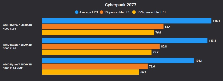

Vergleichsübersicht der Profile bei Cyberpunk 2077
Szene des Benchmarks = PCGH Testszene "Overdrive"
Settings:
RT Ultra Preset, FSR Ultra Performance, Mengendichte Hoch, HDD Modus aus, Reflex aus, AF auf 1x, FoV 90
Somit komplett im CPU Limit aber mit maximalen Details die auf der CPU berechnet werden.
Reaktionen: Teeschlürfer, 4BitDitherBayer, Guphoff und 3 andere
