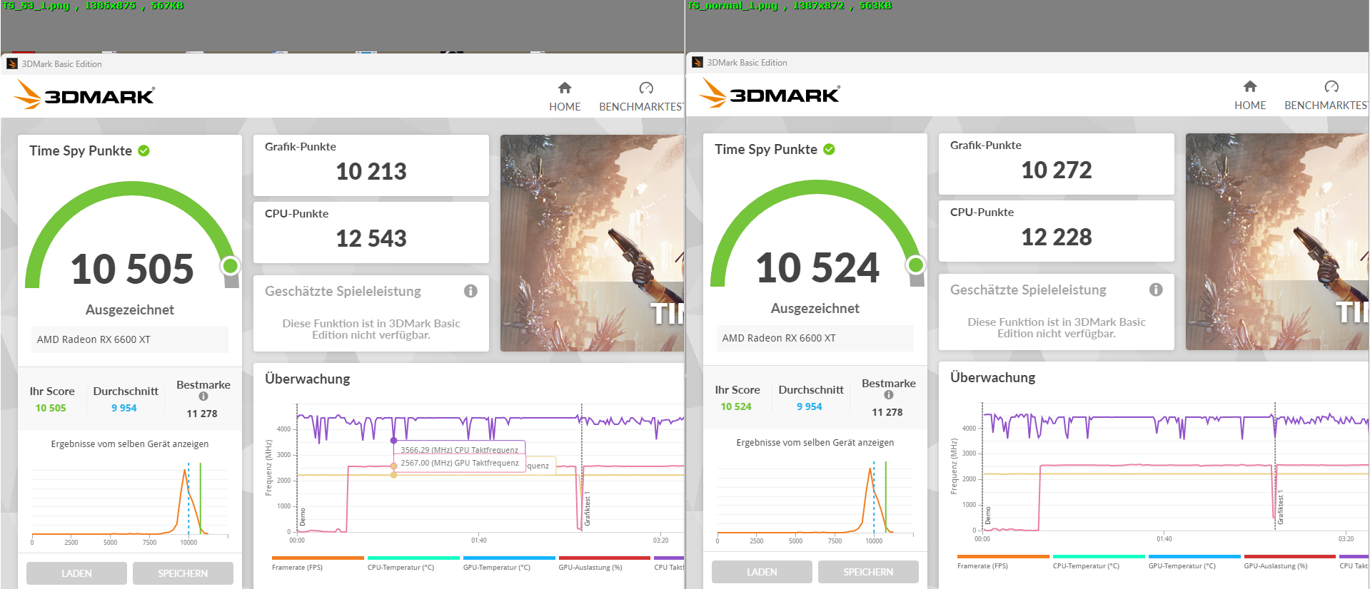

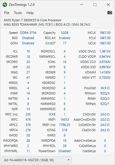

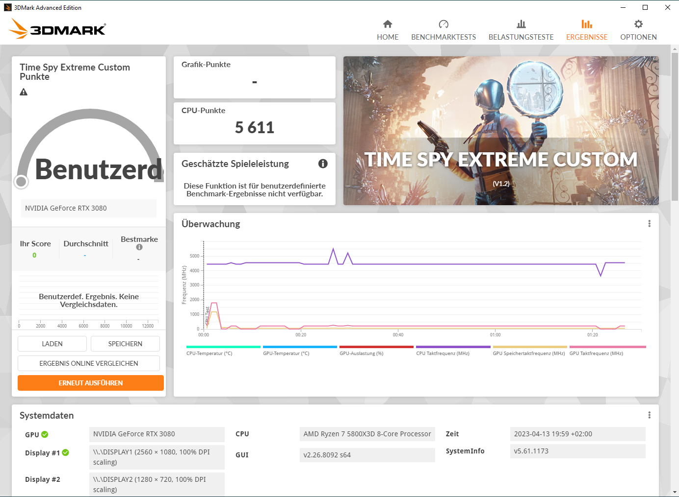

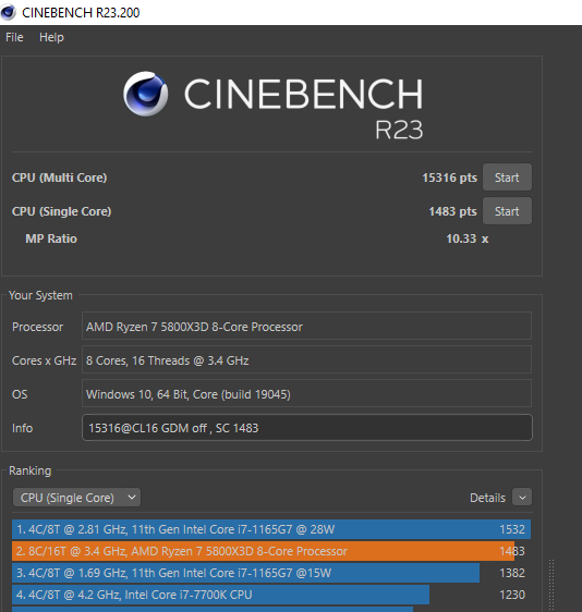

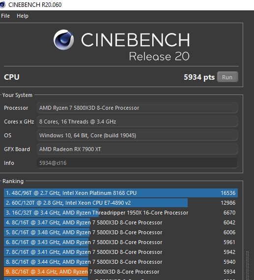

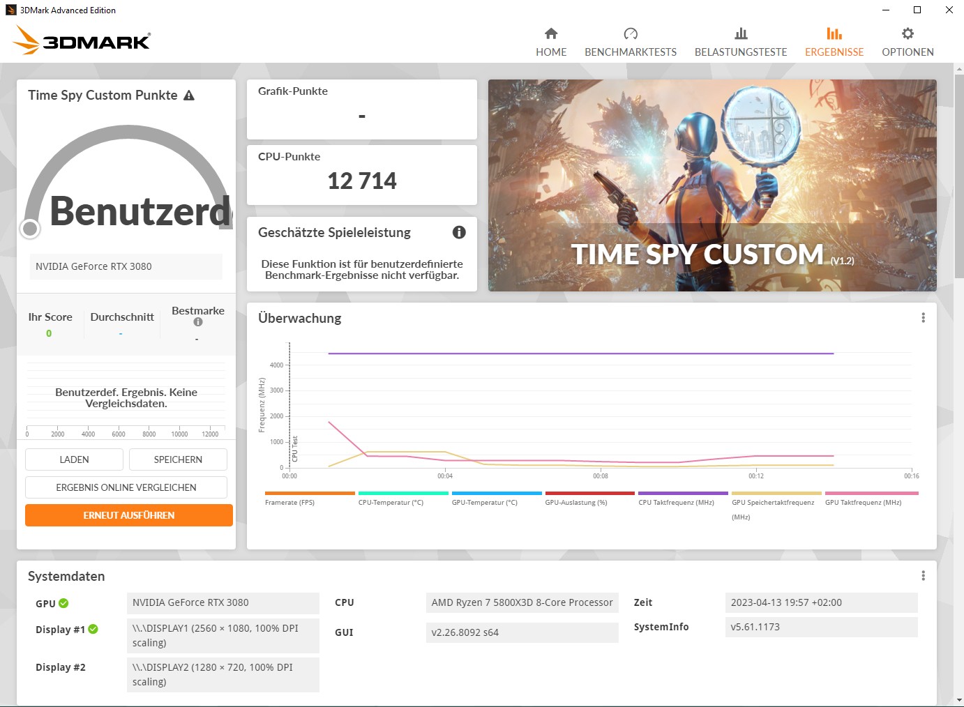

[Work-Log] Aufrüsten auf einen 5800X3D! Was ist an Leistung möglich!

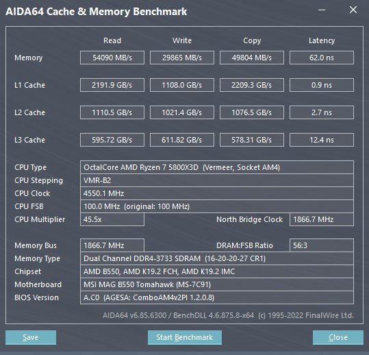

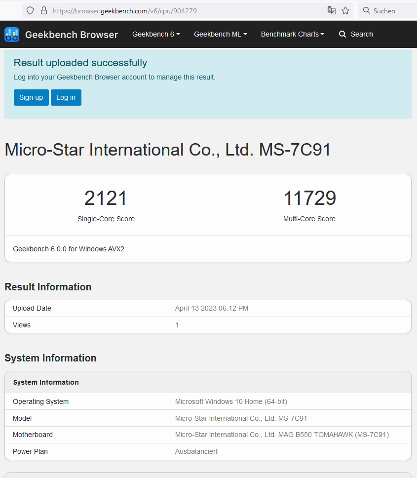

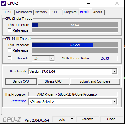

Nachdem ich hier viel mitgelesen habe, bin ich zu einem sehr stabilen Ergebnis gekommen. MSI B550 Tomahawk LL als Default=aus. Ansonsten die üblichen Einträge. Das einzige was echt sehr variabel ist, sind die Werte aus dem 3DMARK. Hier Schwankt die Bandbreite zwischen 12450 bis knapp um 12750. Woran das liegt weiss ich nicht.
Danke an die vielen beitragenden!

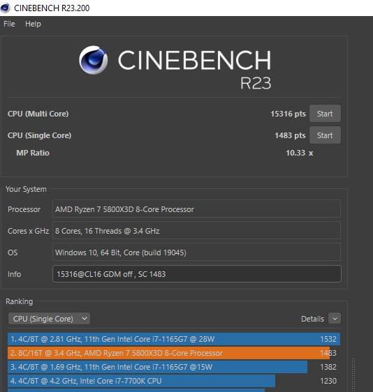

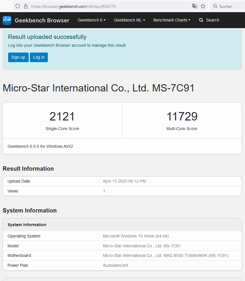

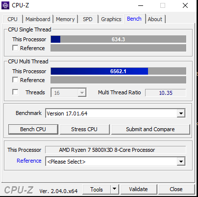

Reaktionen: MehlstaubtheCat, Fas7play, BreadPit und eine weitere Person

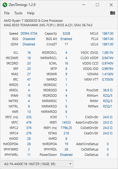

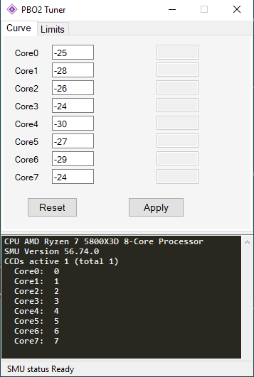

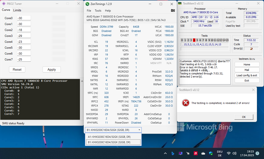

Mit optimierter CO-Curve sind nun Fehler bei TM5 eingekehrt, und vor allem die berühmten IDLE Reboots auch wieder da. Leider keinerlei WHEA Eventlog-Einträge oder dgl., einfach direkt Reset, als hätte der Ryzen-Geist den Knopf gedrückt ;)
Habe wg "Direkt-Reset" ohne WHEA das MEM-OC im Verdacht, hab ja schon mal eine Abhängigkeit zwischen CO / vCore und vSOC / RAM OC identifiziert. Spannend. Was hab ich gemacht:
  • vSOC 1,1375 -> 1,15 / CCD 0,955 -> 0,965 / IOD 1,055 -> 1,065 / vDIMM 1,28
    • Bei 1,15 / 0,960 / 1,060 und 1,26 vDIMM!! tauchen deutlich später TM5 Fehler auf / nach 6:50h!
    • Ob Idle Reboots kommen bleibt abzuwarten
  • Rtt von 7/3/4 auf 6/3/3 für mehr "Grundstrom" --> scheint auch zu helfen
  • Danach knöpfe ich mir LL8 vor; ist auch ein heißer Verdacht, das wird ev die Idle vCore zu weit runter bringen?
Irgendwelche anderen Tips / Erfahrungen?

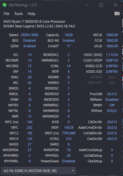

Ich merke nur beim Laden einen Unterschied zwischen 3200Mhz und 3733Mhz Ram. Bleibe bei 3200Mhz bis sich ein Spiel findet für das es sich lohnt auf 3733Mhz zu gehen.

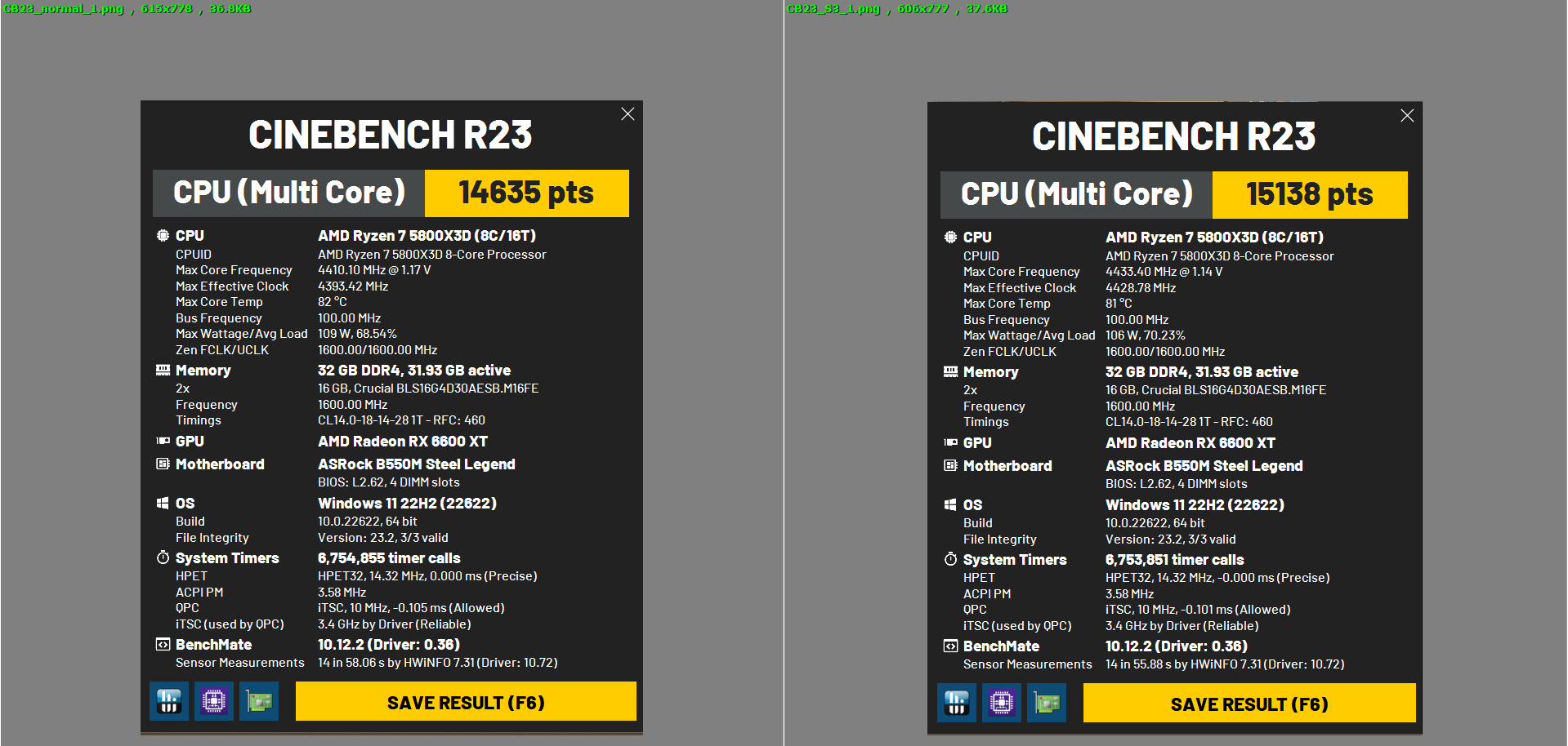

Seltsam, hab ich nicht, bei mir dafür CB23.... teilweise 100 Punkte +/-
Verangry schrieb:
Rest und wenn dein IMC bei 3600 schlapp macht ist das schon sehr scheiße

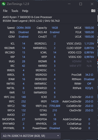

Wie sagt man so schön,.. hab die letzten Stunden einen "deep-dive" erledigt und konnte die straffen/scharfen 3200MT/s Settings quasi 1:1 auf 3600MT/s übernehmen. Auf deren Rechnung steht 2017 drauf. ;)
Unterschied: GDM ist nun enabled + 1.5(Anstelle 1.38V) VDimm werden reingepumpt.
Hier die Unterschiede der L1 bzw. L2 Prefetcher:
L1 on + L2 on = ~15.250+ CB23 / 59.9 ns
L1 on + L2 off = ~15.250+ CB23 / 55.2 ns
L1 off + L2 off = 15.400+ CB23 / 55.3 ns
:Edit: L1 on + L2 off = 54.4 ns => GDM off + 2T
@BreadPit da du ja quasi die Gottheit der "Stabiliy+Quality-Management" ( :cool_alt: ).. was lässt du so laufen um Ram Issues zu sondieren? Extreme1 anta.. ist mal durchgelaufen. Was braucht es noch?
PS: Trotzdem bleib ich wohl bei 3200MT/s.. Minecraft usw.. braucht das alles nicht.
Bin nicht gegen RAM-OC, mir ist nur der Aspekt (=weniger W/Verbrauch) wichtiger..

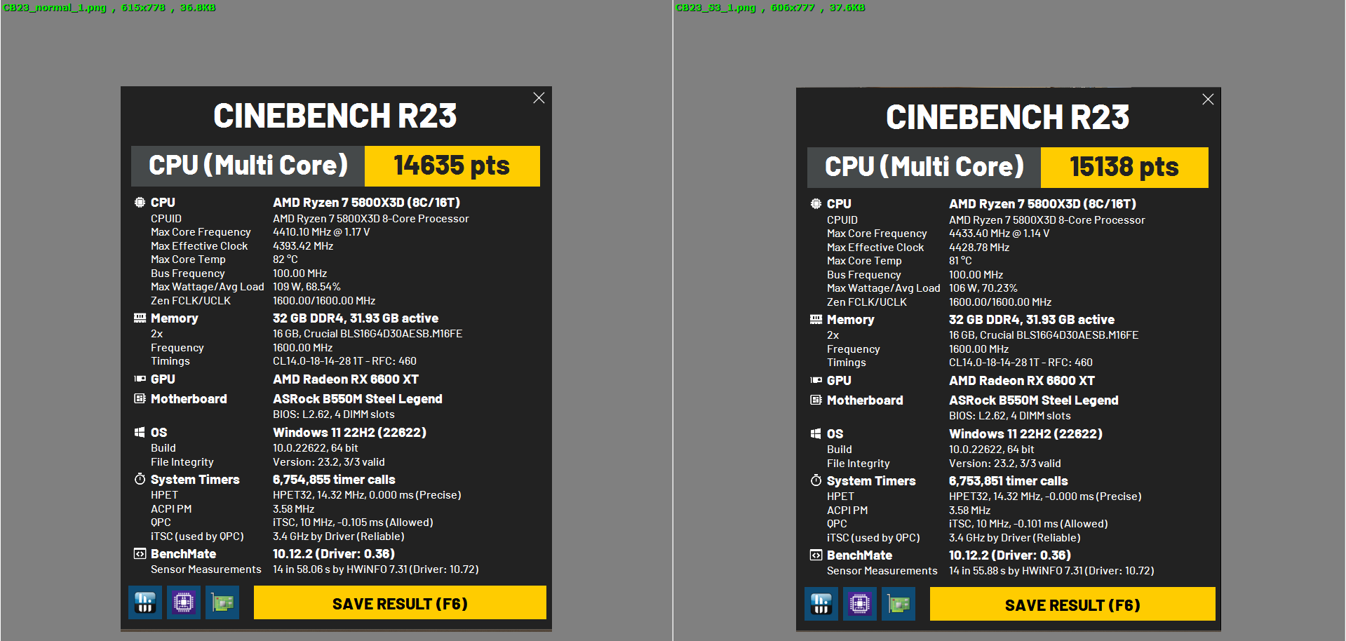

Reaktionen: Bam_Bam_GER, Serandi.87 und BreadPit
@fas7play die Prefetcher machen 4ns aus. Ist bei mir auch so. Die merke ich aber mit meinen Gicht Fingern nicht.

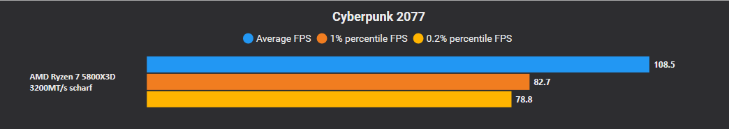

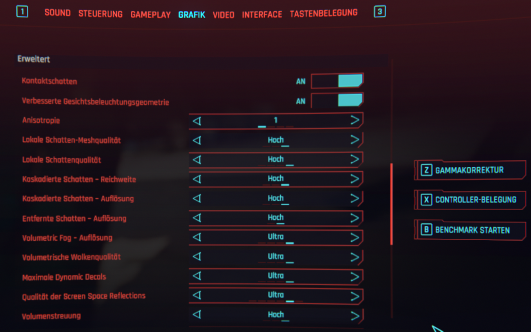

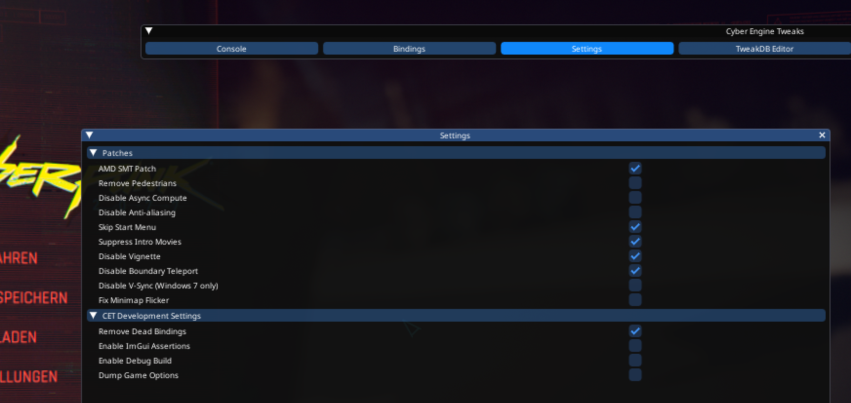

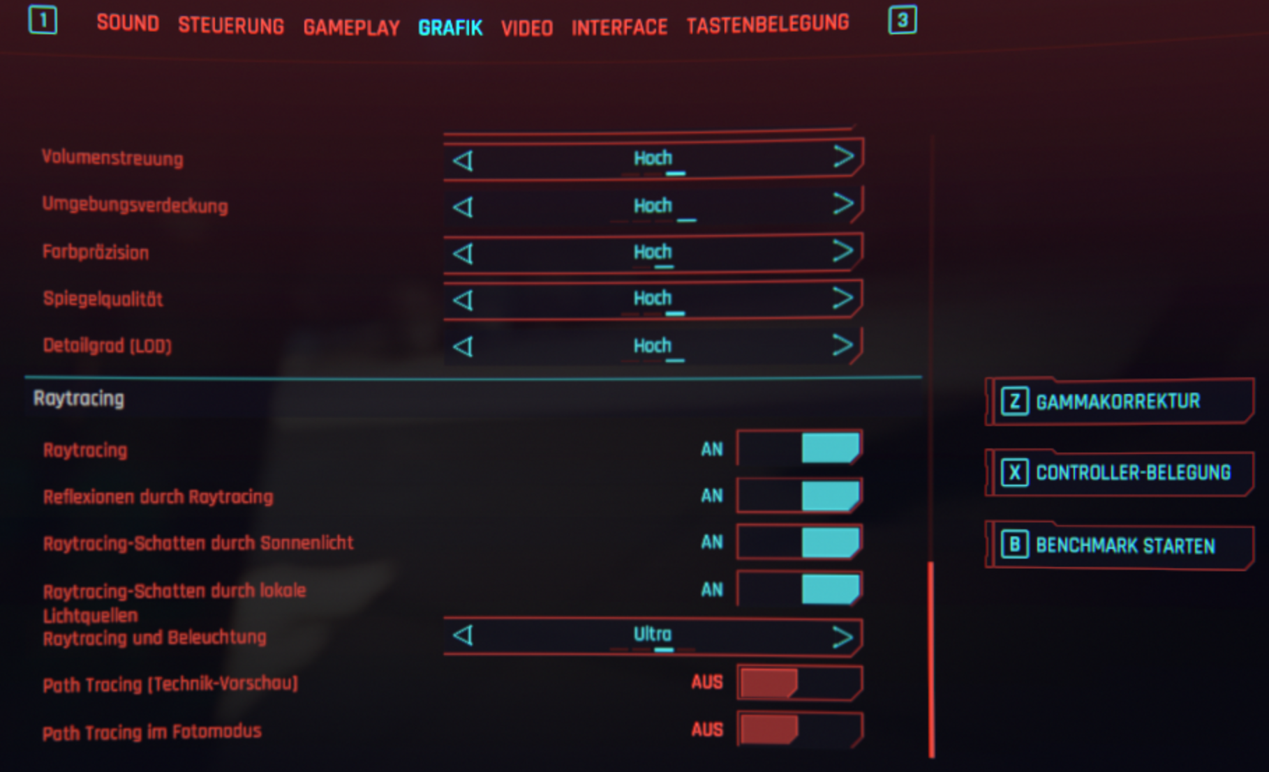

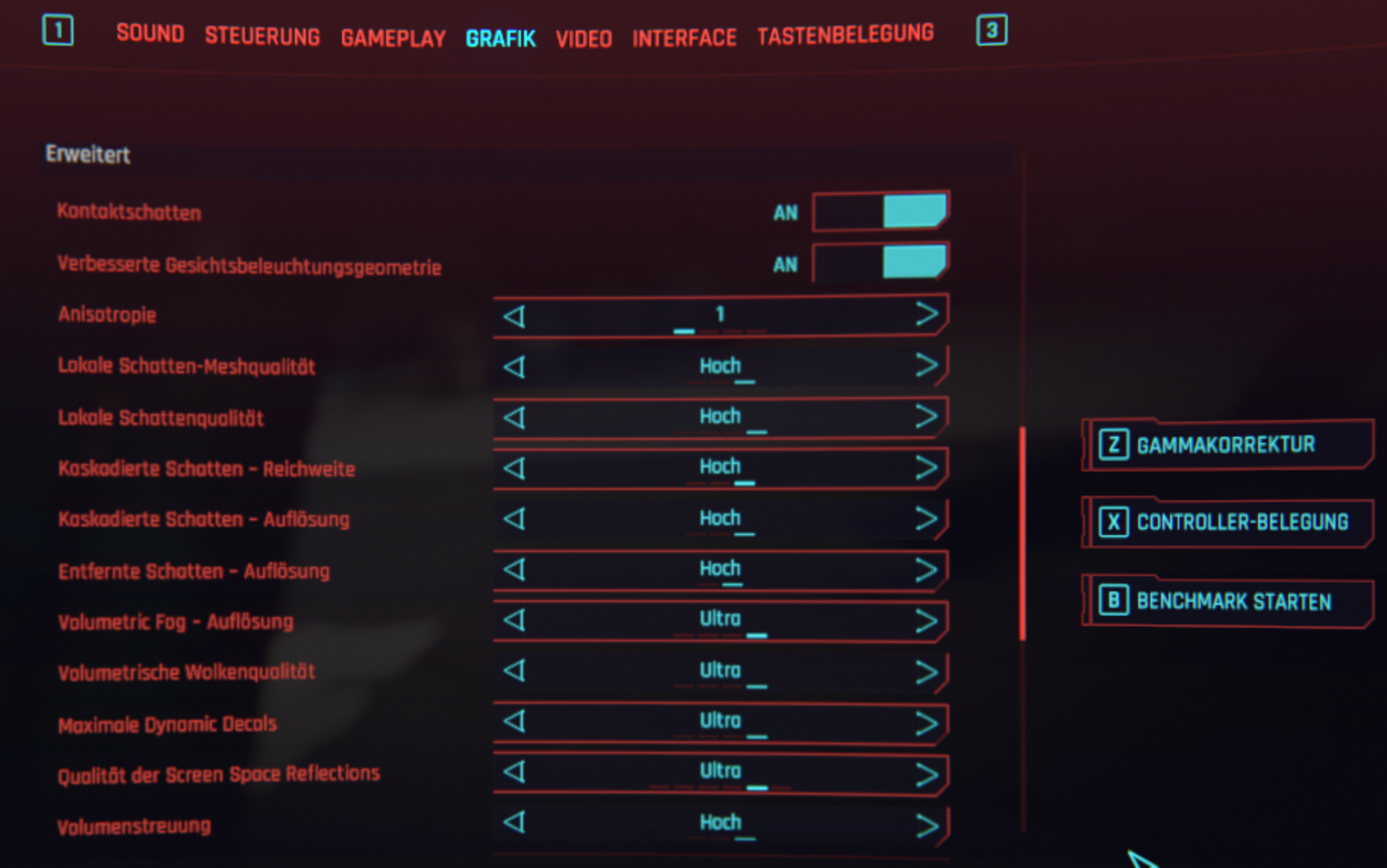

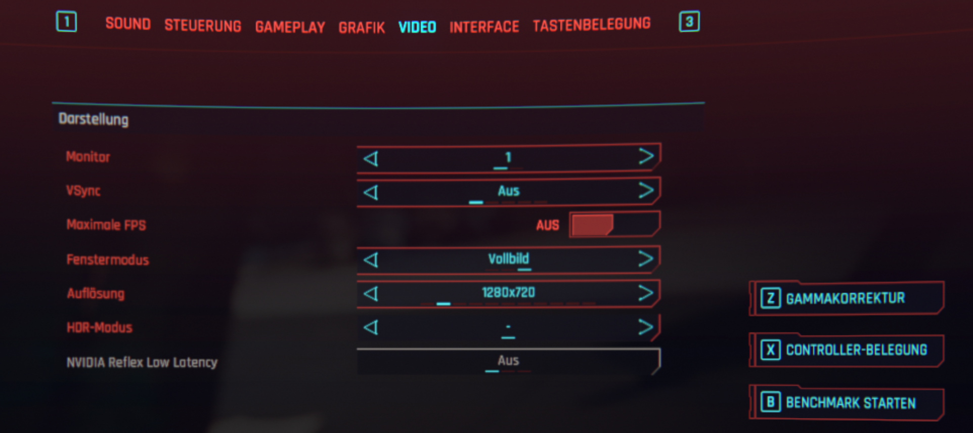

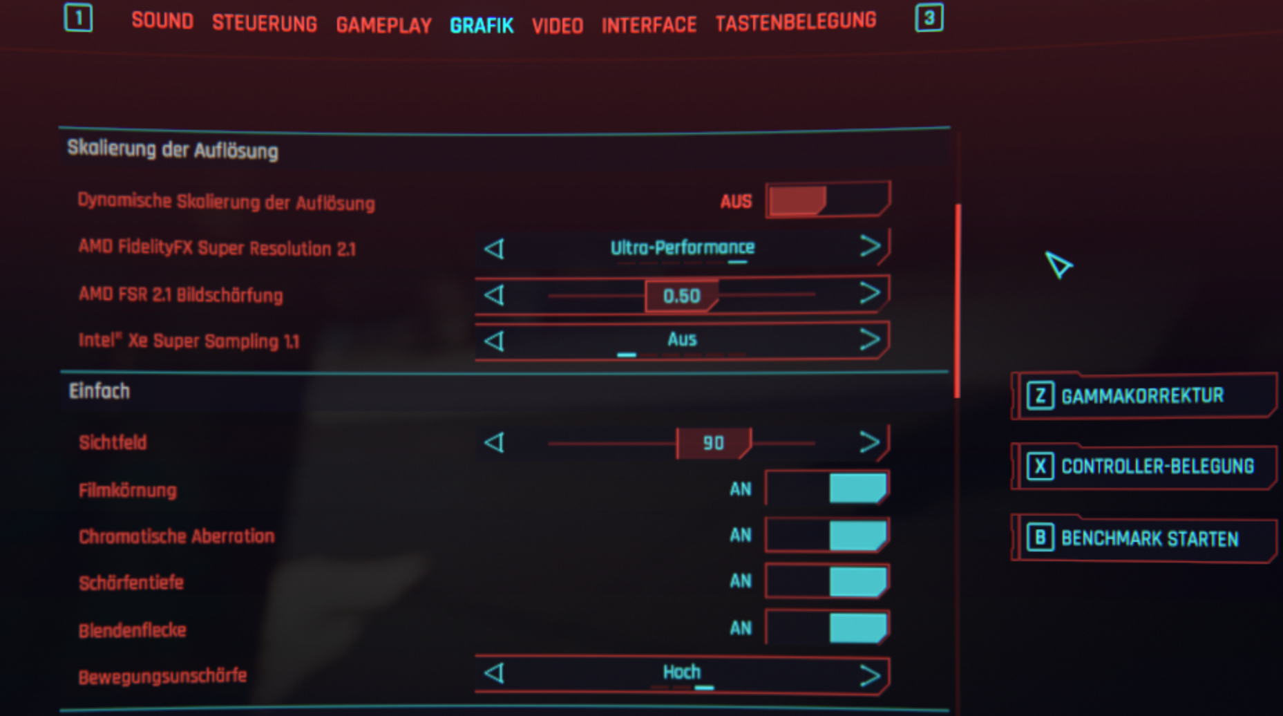

Hatte einen Fehler im CP77 Setting (hatte mich gewundert warum die Balken kürzer waren ;)) @Verangry
Update:
Jetzt wo ich direkt vergleichen kann,.. bin mit der Leistung absolut zufrieden. (d)ASRock(t) sozusagen!
Settings im Anhang. Mengendichte = hoch.
(Kein ePen Vergleich nur ein "Wo stehe ich mit 3200MT/s scharf". Danke dafür!)
Verwendetes Ingame-Overlay: Engine_Tweaks

OK, danke - den 41er hab ich, aber der sagt ja nur dass gestartet wurde ohne Runterfahren vorher. Leider keinerlei Hinweis sonst. ABER: ich hab gerade nach TM5 ~6h OHNE Idle Reboot überstanden. Dh die höhere vSOC / CCD / IOD und/oder der höhere Strom für den RAM durch die höheren Rtts war dafür die Lösung!
Jetzt muss ich nur noch wieder TM5 stabil werden, was ich ja vor den optimierten CO schon war ... hmpf ;) Das führt uns zum nächsten Punkt:
:heilig: Vielen Dank für die Blumen :schluck: Ein wunderbar euphemistischer Titel für einen, der so viel tuned und so hart testet, dass er noch immer kein stabiles Optimum gefunden hat wegen der Wechselwirkungen :D:D:D
Ad RAM: ich nehm da TM5 anta777@ABSOLUT / 7 Durchläufe / 1250% . Dauert ca 7:30 über Nacht, bei wenig Verbrauch, das gönn ich mir. Und die 7h braucht es auch min. Oft nach 3-6h erst Fehler, jetzt erst nach 6:50 wieder Error 4 mit dem aktuellen CO (!).

@fas7play das sieht sehr gut aus. Deine Percentile sehen jeweils 4 bis 5 FPS besser aus als bei meinem 3800C15 Setup
sehr interessant, wie die midrange CPUs so streuen...

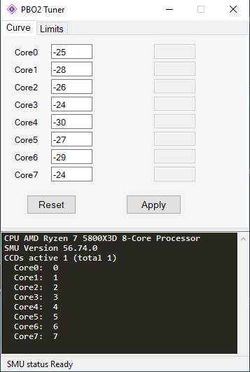

@BreadPit ich konnte mit deinem 6M HNT, C17 Test im S3 Mode nochmal zwei Kerne mit Absturz finden. Aktuell: -17, -19, -19, -19, -18, -17, -18, -17.
Nun hab ich mit diesen CO Werten + Ram 3200MHZ mal einen Vergleich (PC-Neustart vs. PC after S3) gemacht:

Das ist das fieseste, das ich bei einem Test je erlebt habe...... 7min vor Schluß, wtf :D
Das positive: wieder kein Idle Reboot!
Ich nehm ev mal die LLC raus, sind eh nur ~5mV Unterschied.
Das war alles stabil, bis mir einfiel noch CO mit LLC8 auf S3UV hin zu optimieren - grmpf ;)
Reaktionen: Fas7play und Creekground
Jo, tRFC um 4 erhöhen dann ist es Save. Hat m.e. mit LLC nix zu tun.
Reaktionen: BreadPit und Fas7play

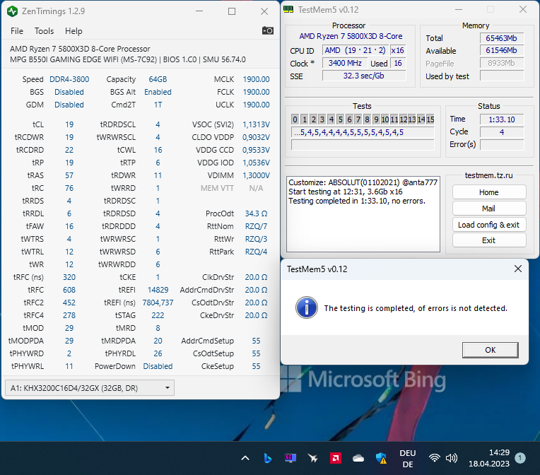

Ja, tRFC auf 330 und vDIMM auf 1,32V hat mit ClkDrvStr 60 schon mal besser funktioniert, aber immer noch ERROR 4 nach 40min.
Ich schenk doch keine wertvolle tRFC her, wenn die so schön nach Lehrbuchformel ist :D - daher folgenden Approach gewählt:
Zuerst Test reduziert auf die einzigen Tests, die Probleme machen:
  • ABSOLUT@anta777 / 2000% / 4 cycles/ tests 4,4,4,4,5,5,5,5,4,5,4,5
Dann Settings geändert:
  • vDIMM wieder auf 1,30V, muss ja gehen ;)
  • ProcODT rauf, um den RAM zu entlasten (werd ich auch nochmal mit 32 testen, und Park 5)
  • ClkDrvStr runter, um den RAM zu entlasten
  • SetUp Timings auf 55, um 1T GDM off Rechnung zu tragen (alternativer Ansatz zu DrvStr 60/20/30/30)
Tadaaa:
A/B Test ergab, dass die selben Settings nicht mit DrvStr 60/20/30/30 + Setup 0/0/0 funktionieren.
Ich sag noch Bescheid was ProcODT 32 / Park 5 so macht. Und die Idle Reboots ;)
