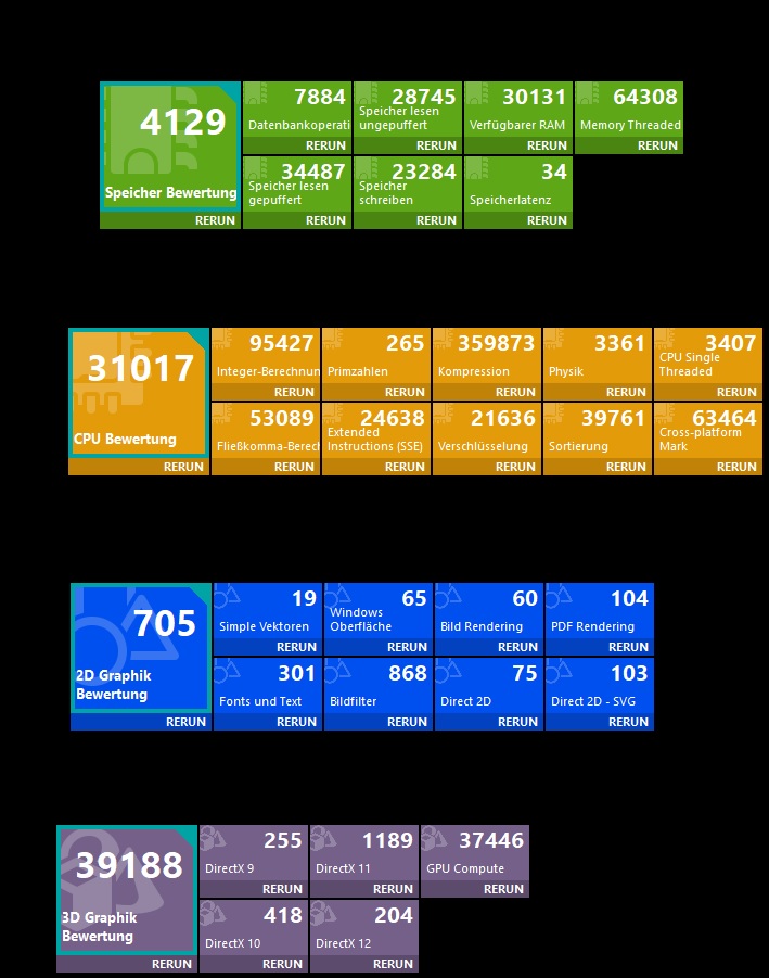

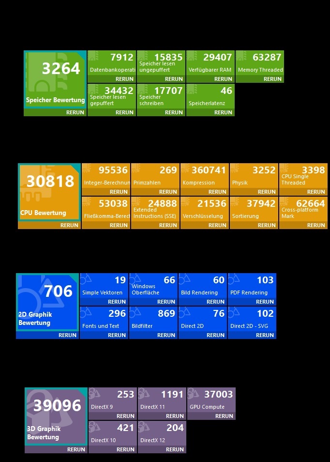

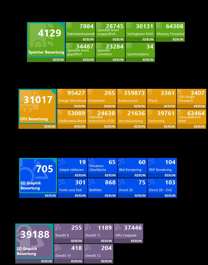

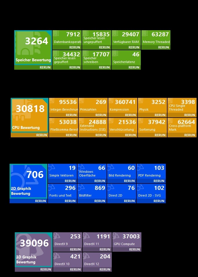

@MehlstaubtheCat
Prefetcher OFF
Prefetcher ON
Man beachte ganz besonders die Speicherbewertung.
Soll heißen, wenn viel mit dem Speicher gearbeitet wird (was in Games häufig der Fall ist) wird es durch das Vorbereiten der Daten besser.
Prefetcher OFF
Prefetcher ON

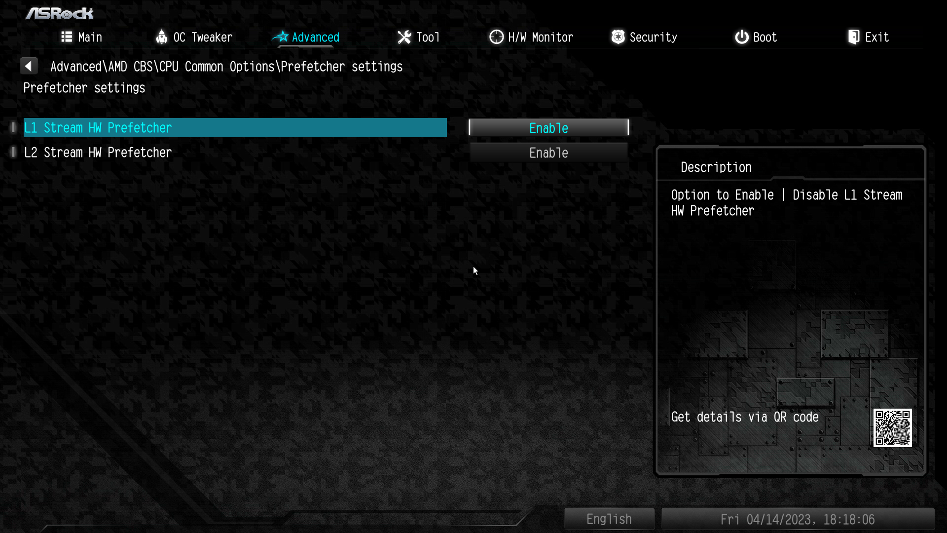

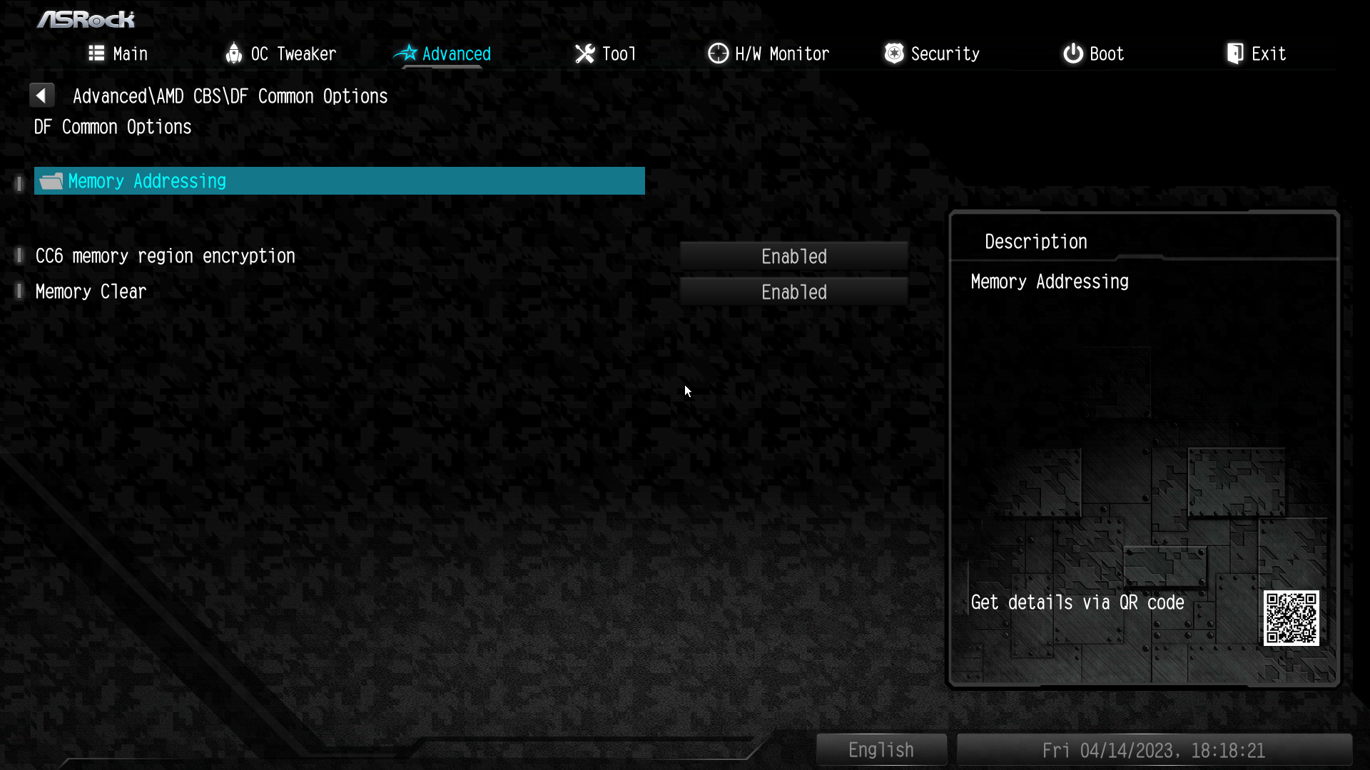

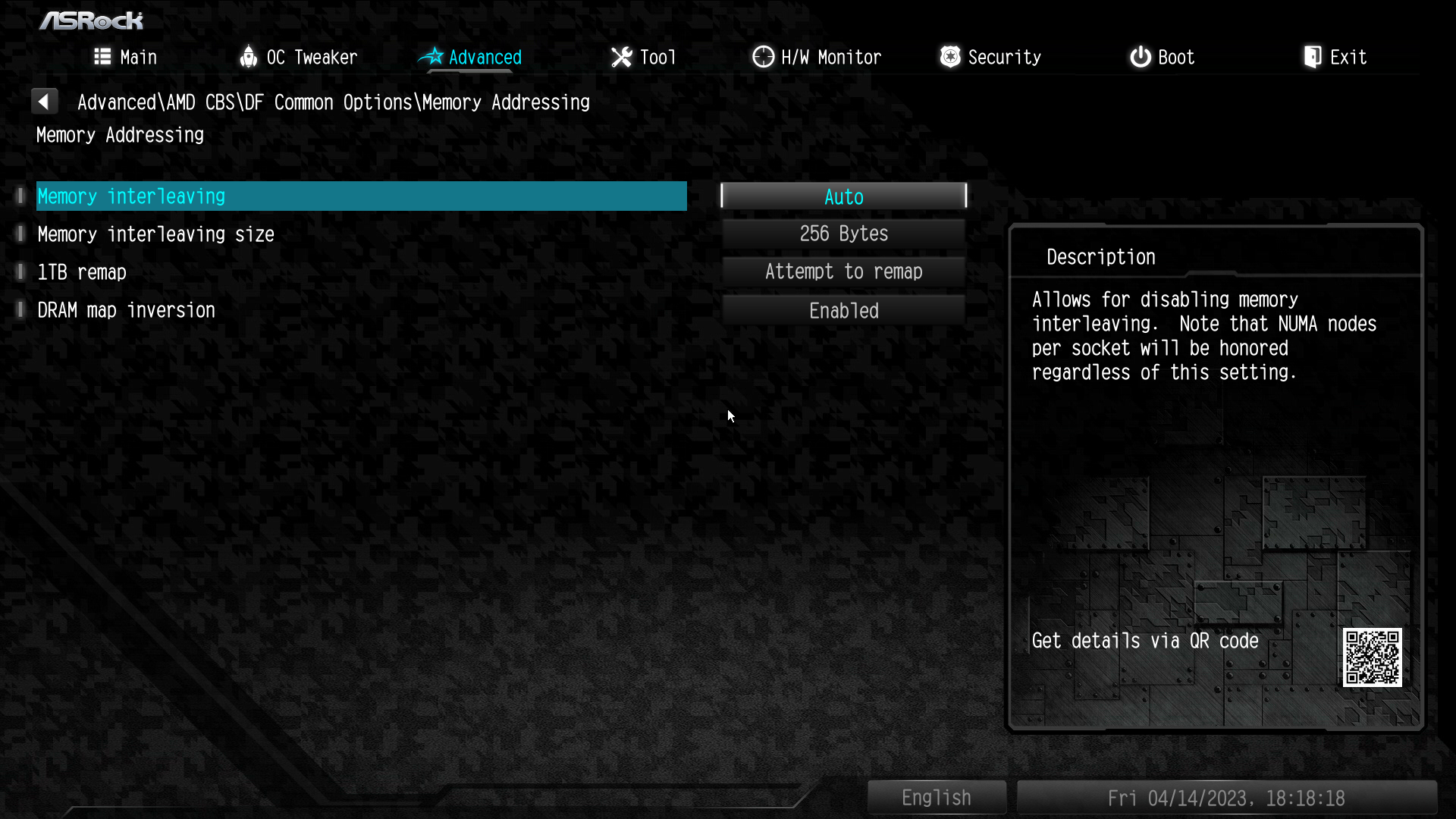

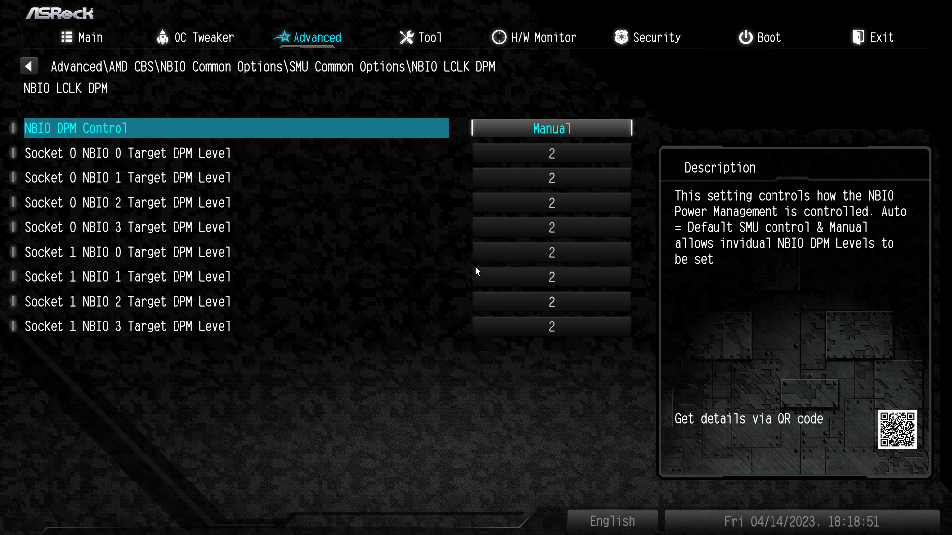

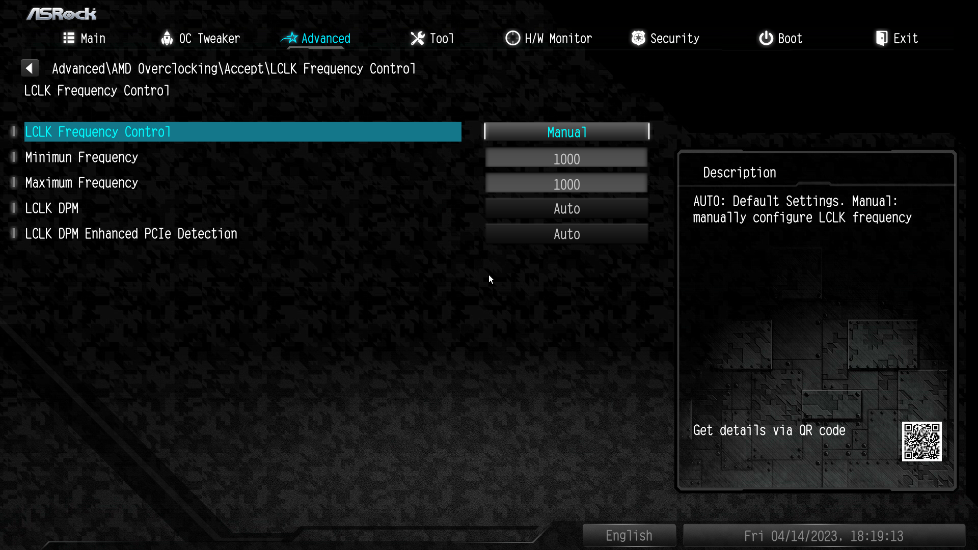

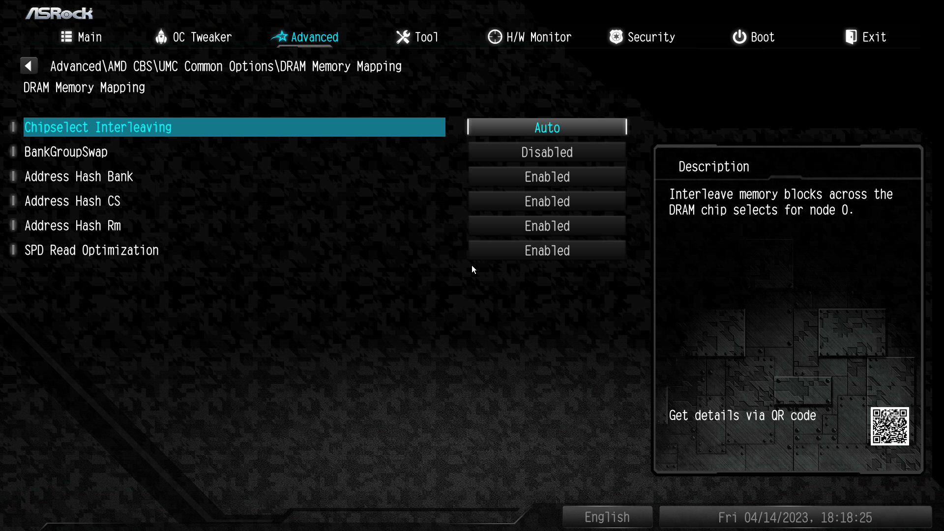

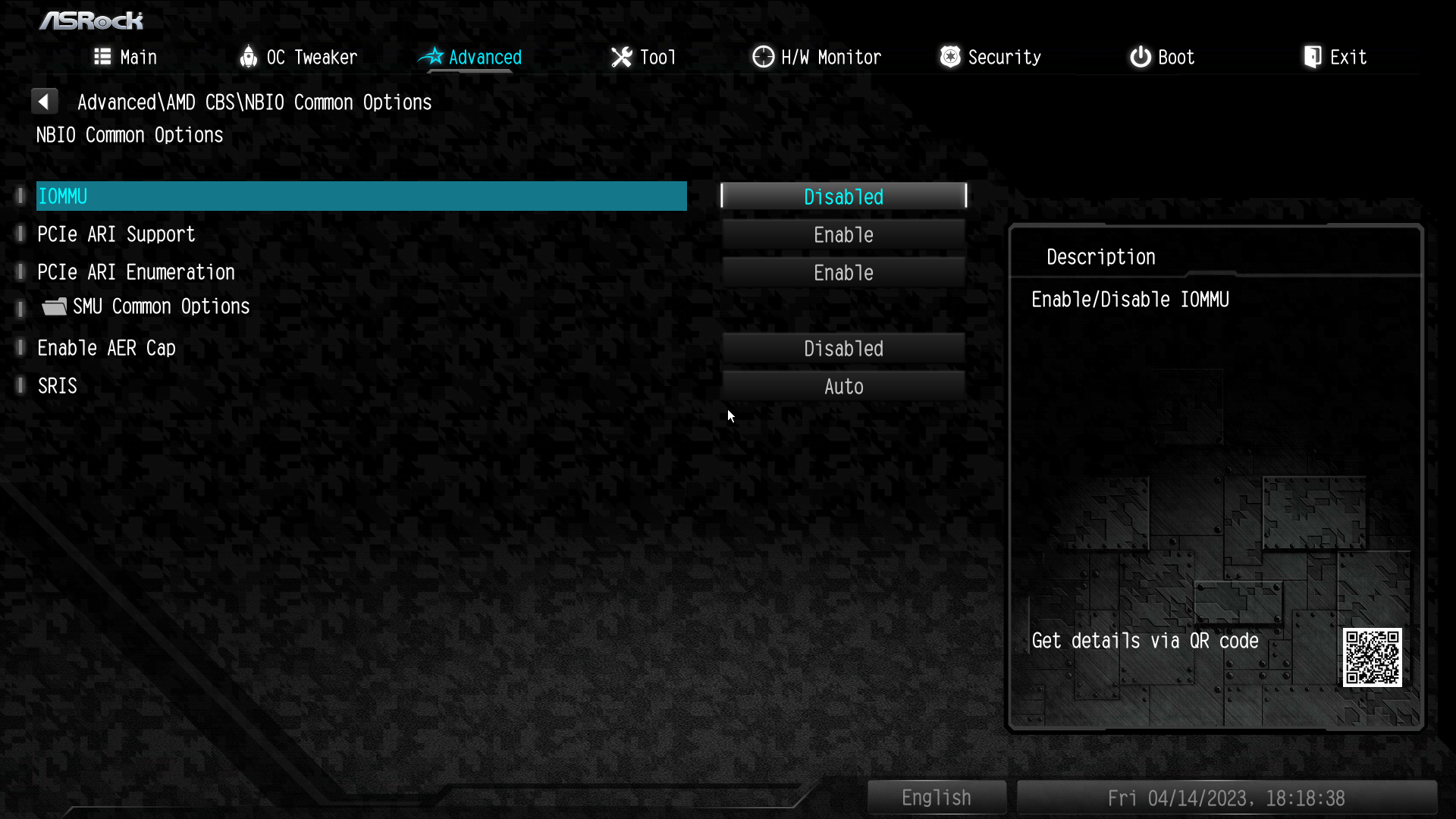

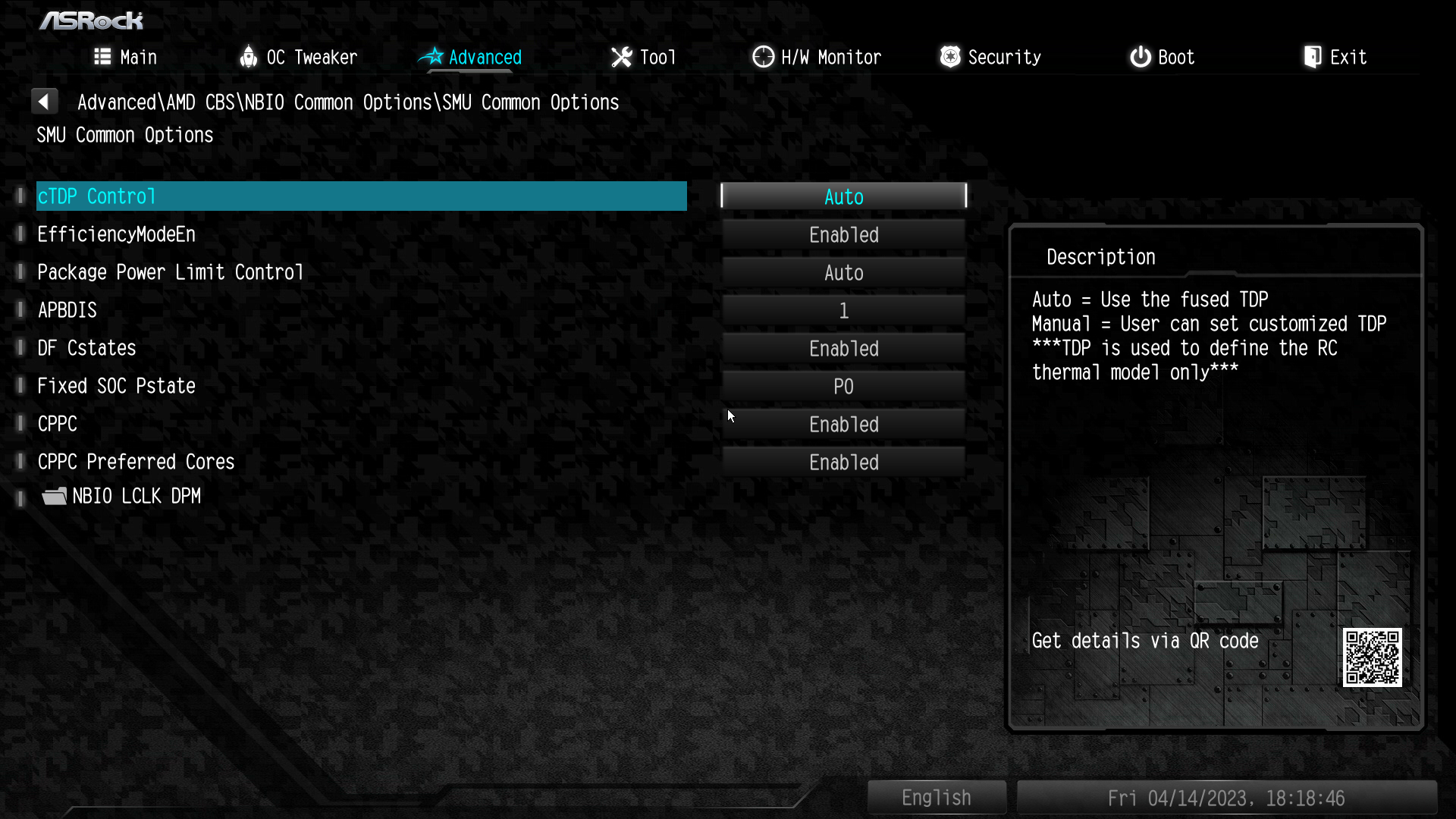

@fas7play VDD zeigt bei mir auch 1,83V an. Ich habe VDD aber auf den min. Wert 1,685V gestellt.
Das ganze läuft im Homeoffice zur Ablenkung von den räudigen Kunden nebenher.
War auch noch ein paar Tage krank.
In den von @Verangry verlinkten Signaturen findet man alles was für die Bios Settings nötig ist.

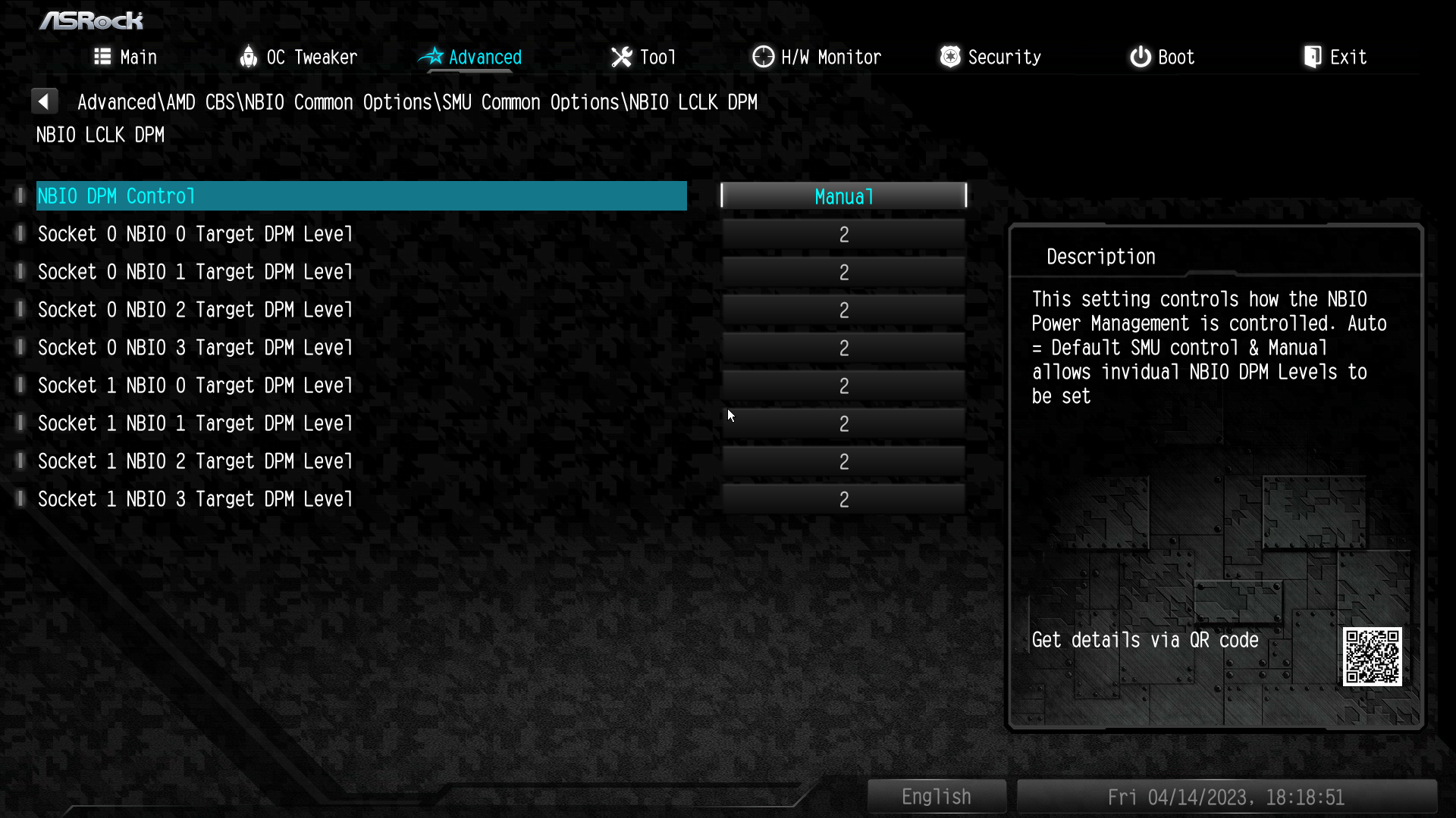

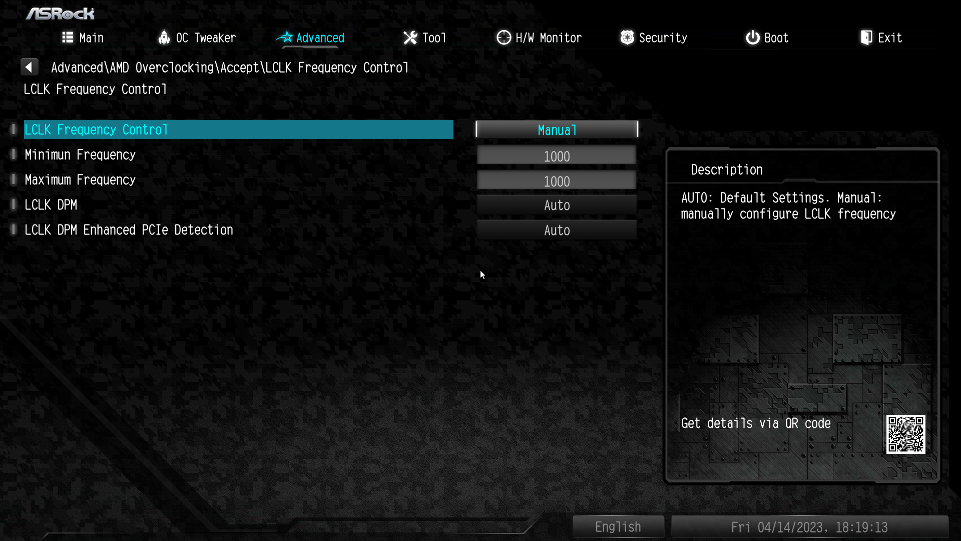

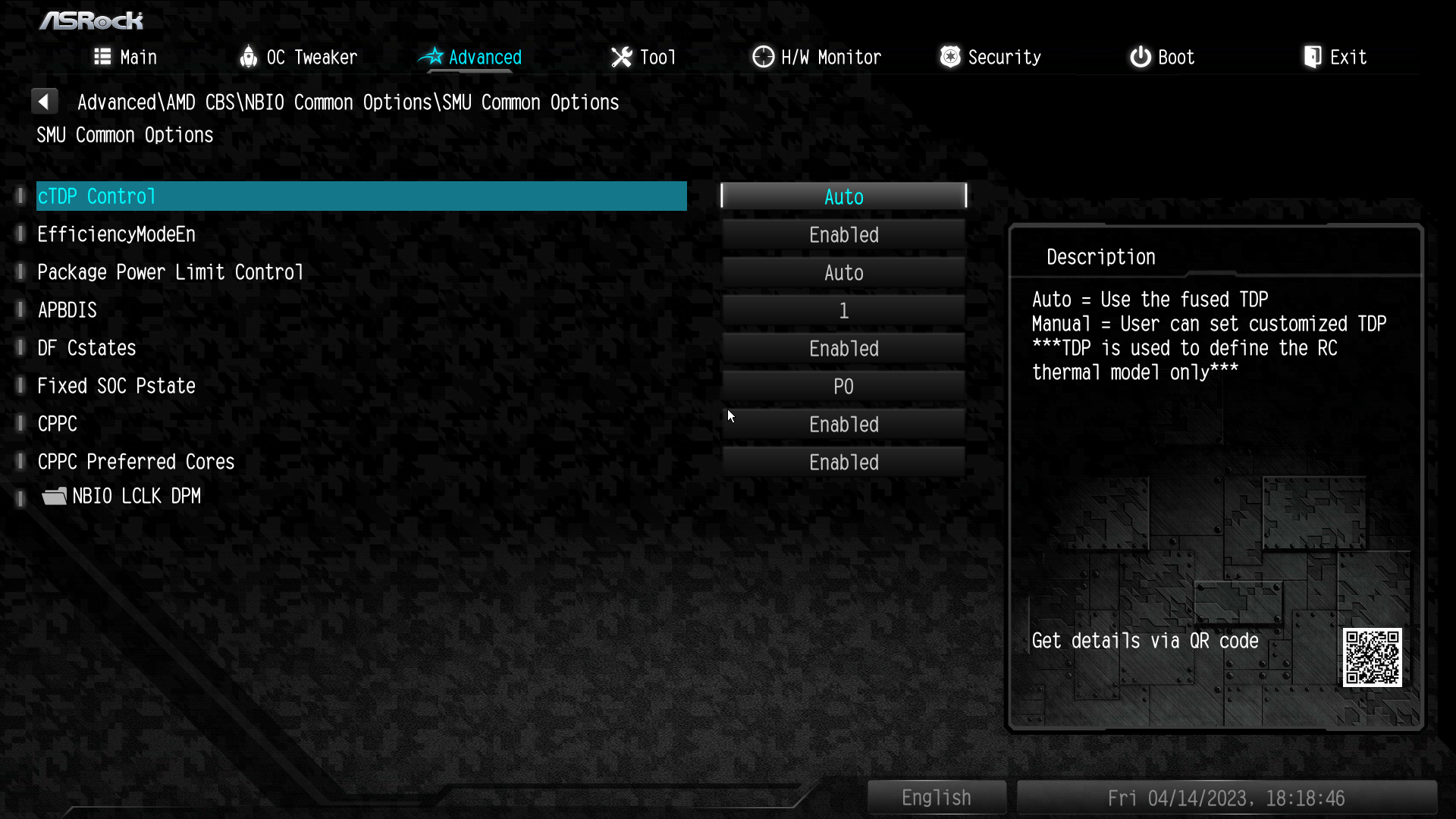

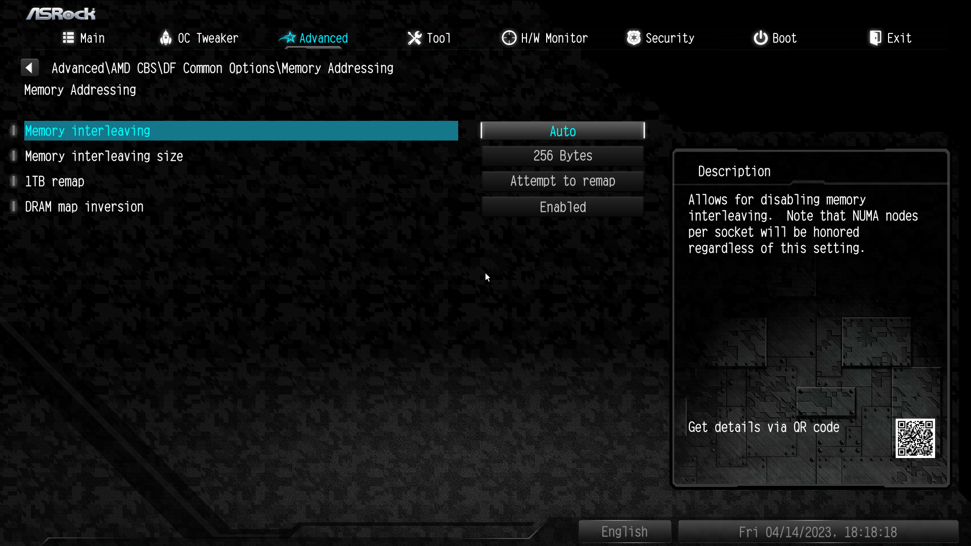

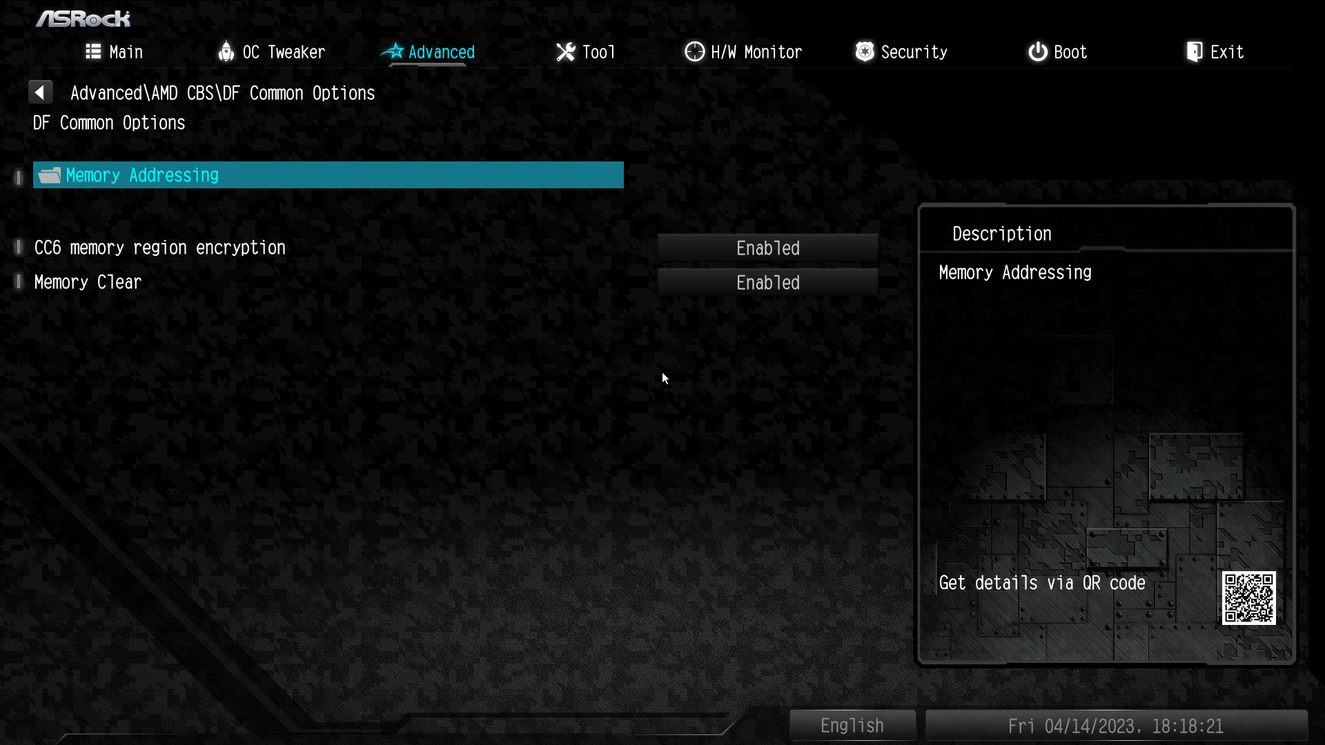

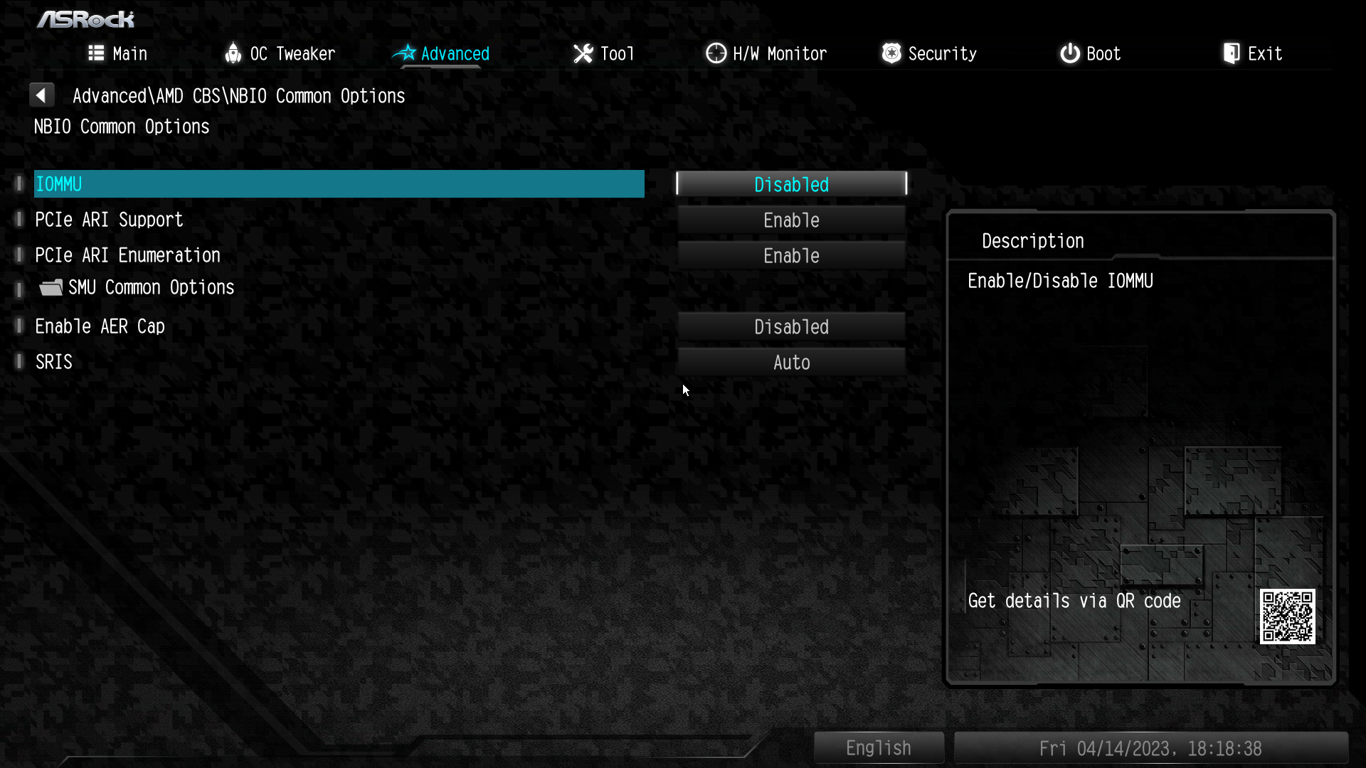

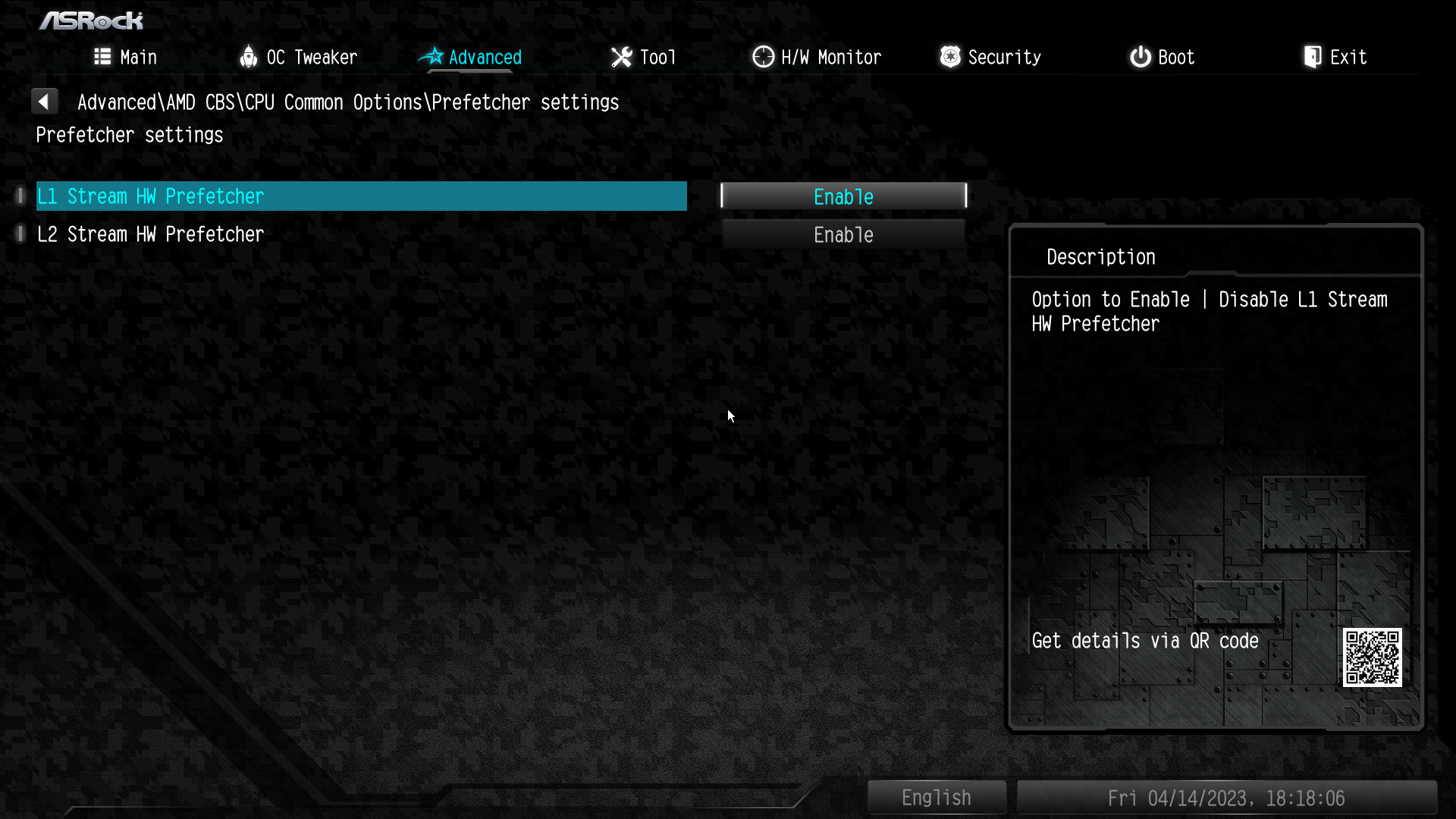

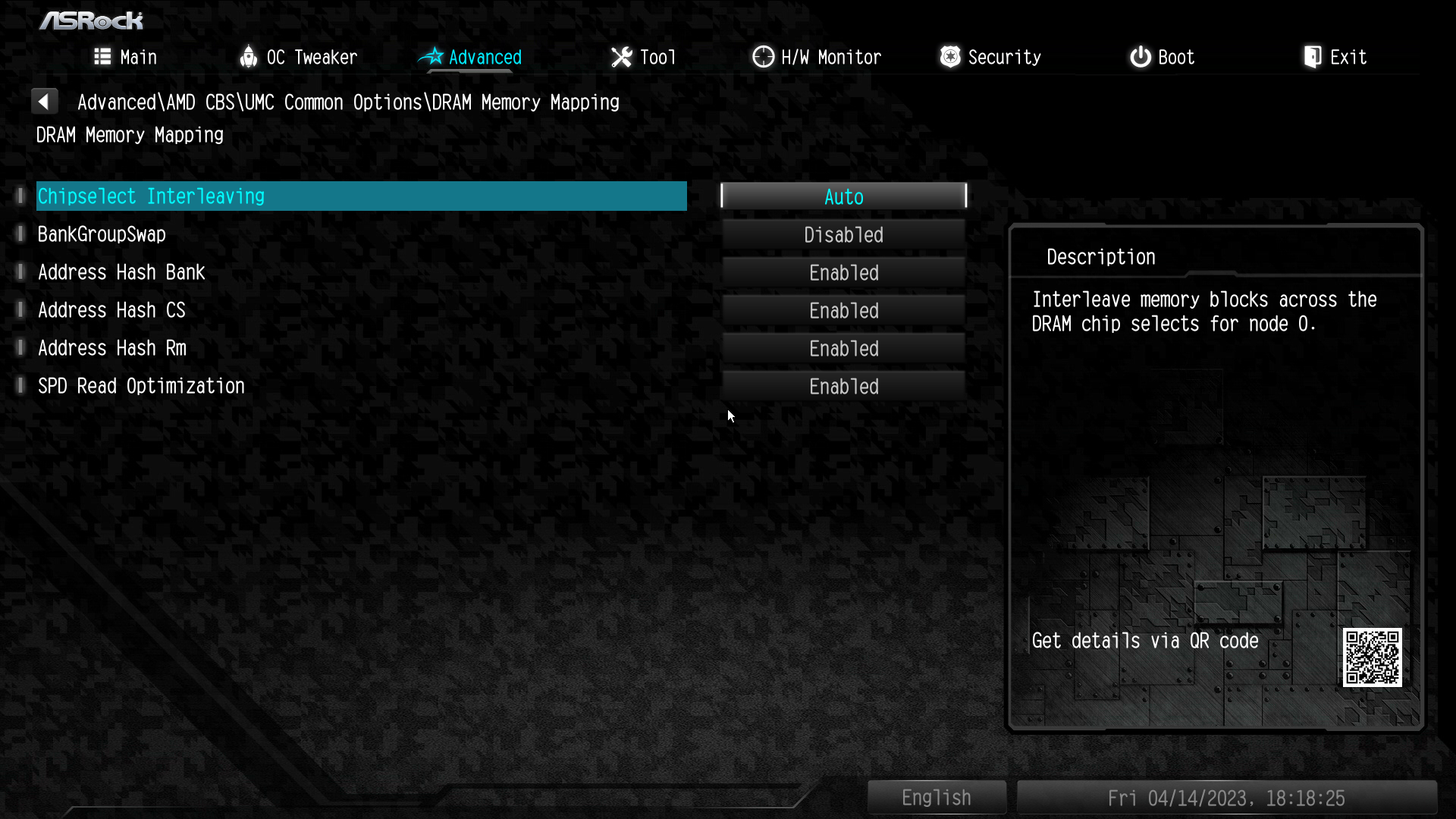

Nochmal meine finalen Bios Settings:
230414181807.png1,1 MB · Aufrufe: 294 -
230414181818.png1,1 MB · Aufrufe: 316 -
230414181821.png1,1 MB · Aufrufe: 299 -
230414181825.png1,1 MB · Aufrufe: 338 -
230414181838.png1,1 MB · Aufrufe: 296 -
230414181846.png1,1 MB · Aufrufe: 295 -
230414181852.png1,1 MB · Aufrufe: 288 -

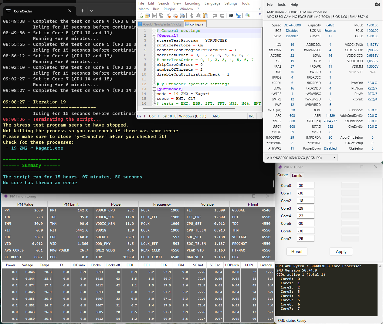

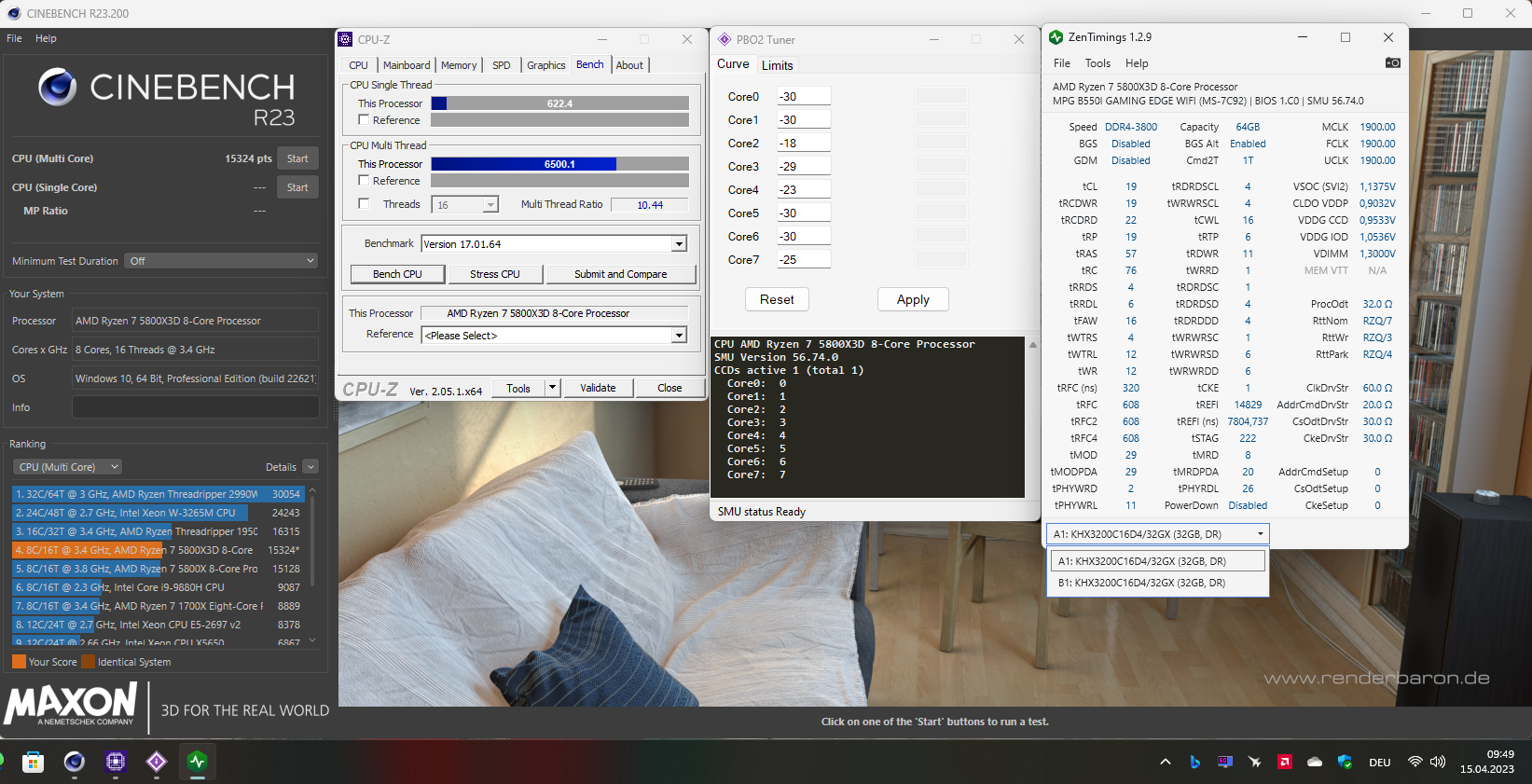

Übrigens, freue mich gerade sehr - und will euch den Beweis liefern, dass man meinen HNT+C17 Test auch tatsächlich langfristig bestehen kann
Hier die finalen mV pro Kern:
Hier noch mehr Details, und Benches:
Ein gutes Gefühl so "rockstable ausgetuned" - hftl
@MehlstaubtheCat jetzt hast Du mich doch noch so weit bekommen, dass ich statt Gießkanne die Präzisions-Spritzpistole nehme
Jeder Kern auf 1er Einheit CO getrimmed. Danke euch zum wiederholten Mal für die Inspirationen
| Final CO @ MSI B550 1.2.0.8 | mV @ LLC8 + S3 + CO |
| -30 | 1118 |
| -30 | 1119 |
| -18 | 1190 |
| -29 | 1118 |
| -23 | 1143 |
| -30 | 1172 |
| -30 | 1124 |
| -25 | 1128 |
| CO boot | mV @ LLC Auto CO / no S3 | CO after S3 | mV @ LLC8 + S3 + CO | |||
| -30 | 1170 | -30 | 1118 | Avg | 1139 | |
| -30 | 1176 | -30 | 1119 | Median | 1126 | |
| -30 | 1191 | -18 | 1190 | Min | 1118 | |
| -30 | 1166 | -29 | 1118 | Max | 1190 | |
| -30 | 1165 | -23 | 1143 | |||
| -30 | 1230 | -30 | 1172 | |||
| -30 | 1180 | -30 | 1124 | |||
| -30 | 1164 | -25 | 1128 |
