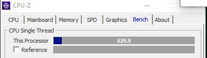

zu CPU-Z, welches ja immer beim Benchen den Core 0 nutzt und somit nicht soooo aussagekräftig ist. Hab mal bei mir CPU-Z gezwungen, Core 0 NICHT zu nehmen...
All Cores active:
Core 0 disabled:

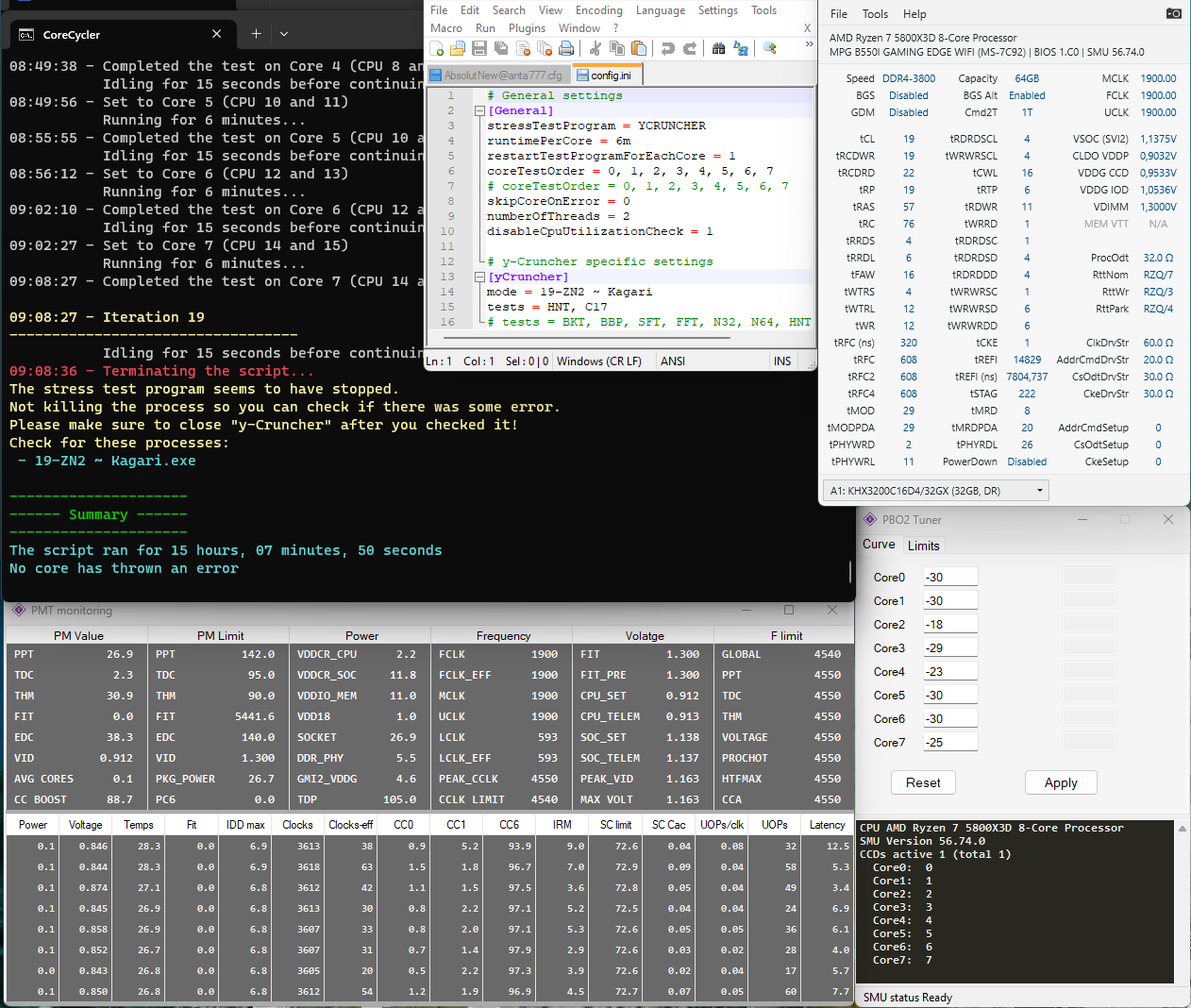

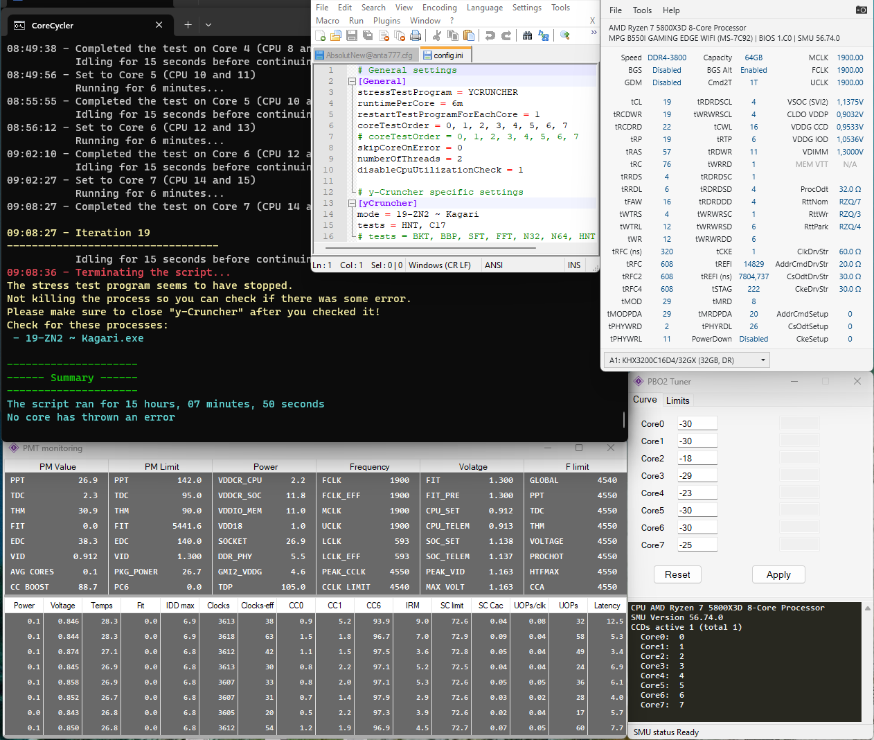

Hi@BreadPit
Ich hab gerade mal Zeit und gedacht deinen "Test" umzusetzen und auszuprobieren.
Also CoreCycler 0.9.3.0 mit Y-Cruncher
Bin in der Config.ini und hab
mode = 19.ZN2 was ja Kagari ist, eingestellt das will dann nicht laden.
19.ZN2 is not avaiable for y-cruncher
Bei test = C17 ebenso nicht
Was denkst ist falsch?
Gruß
Nope! Geht nicht! :(
Hab es jetzt anders gemacht!
Y-Cruncher auf und per Process Lasso dann den Core den ich testen möchte ausgewählt! :D
Ganz so Blöd bin ich dann auch nicht! 🤪
Edit:
Hab jetzt bei jedem Kern dann den Logischen und SMT ausgewählt somit 2 Threads.
Dann 19-ZN2 Kagari.exe auf Hoch von der Prio.
N64, HNT, C17 und 120sec.

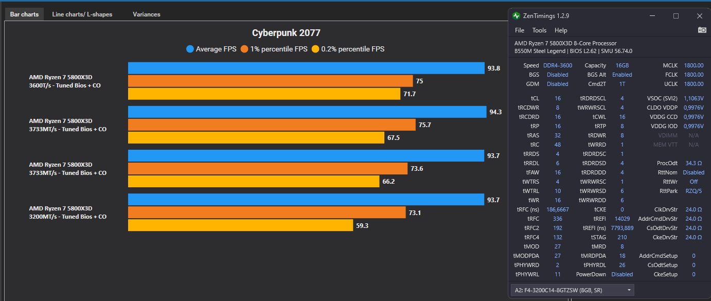

Guten Morgen, geht es über 3600MT/s wirds meh.. :heul:
3600 scheint der Sweepspot zu sein!
Hab erst mal 3200MT/s gemacht um das Resultat zu verifizieren.
Average +1% sind nahezu ident, 3733/3600/3200
Je höher.. desto mehr 0,2% => zu hoch, leider mit Leistungsverlust!
(Settings für Spannungen auf AUTO, damit mir da nichts abfuckt oder reinspuckt)
Da ich mich immer auf 3200MT/s konzentriert hab, werd ich mal 3600 näher betrachten und ggf mit schärferen Timings nachbessern, hab jetzt eine Baseline..
1440p schau ich mir noch an, Bios Settings kann ich gerne nachreichen. L1/L2 is on.

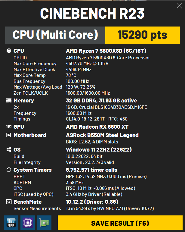

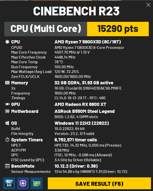

Nochmal einen Test mit @BreadPit Version gemacht. Noch zwei Cores gefunden die abloosen.

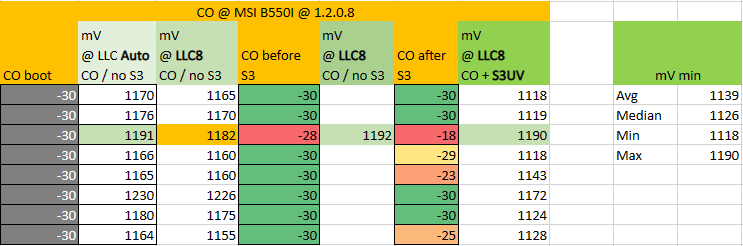

Nach dem Test die Sleepmode Nivellierung aktiviert (+11 auf die Cores). Aktuell bei:
Ca. die gleiche Vid wie vor dem S3 Bug.🪳
Ergebnis CB23:
Vorgehensweise mit meinem Board. PC einschalten und in den S3 schlafen legen. Nach einem Sekundenschlaf aufwecken und loslegen. Wenn Plan A nicht funktioniert, dann eben Plan B.:evillol:
Reaktionen: MehlstaubtheCat, BreadPit und Fas7play
@Creekground sehr cool, gratuliere - nun auch zu voller Leistung! Genau so hab ichs auch immer gemacht :D

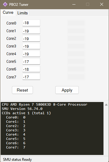

Ich mach das mit 2 Windows-Tasks, die Plan A + B kombinieren - auf Basis der ermittelten Min-VID pro Core:
  • BIOS mit Kombo Strike 1 + LLC8, weil EDC 140A und safe hinsichtlich mV Min, auch nach S3
  • Task @ LogOn mit PBO2tuner Settings für "before S3"
  • Task @ WakeUp mit PBO2tuner Settings für "after S3"
  • Jeweils kombiniert mit
    • Toast-PopUp, das mir die CO Settings anzeigt
    • OpenRGB für Kingston RAM
So bin ich jeweils optimal und auch safe, wenn ich vergesse der Kiste ein S3UV-Power-Nap zu verpassen, im wahrsten Sinne des Wortes :D
Mit den ermittelten mV Min geht das ja auch ganz easy :) So schaut die Ergebnistabelle aus:

Ich muss mal testen ob das stabil ist. Jedenfalls zeigt er nach dem S3 wieder schlechte Telemetriedaten an. +5W usw.
Bei mir bleibt er deutlich kühler und genügsamer... Spannend.
Du hast aber Deinen Core 0+1 zu wenig Saft gegeben, dh UV bis Leistungsverlust. Dh die sind nicht ins Limit gelaufen, und laufen jetzt auf voller Leistung. Für mich klingt das logisch.
Deshalb hatten @fas7play und ich so niedrige Werte eingestellt. Unser Board ist praktisch schon nach dem Einschalten im S3 Modus (Spannungsmäßig). Der S3 ist praktisch wie ausgeschaltet:confused_alt: bei uns. -30 bringt nur geringere Leistung.
