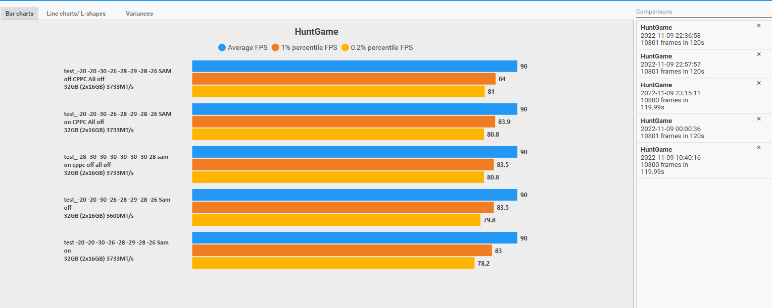

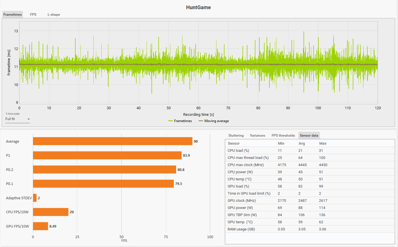

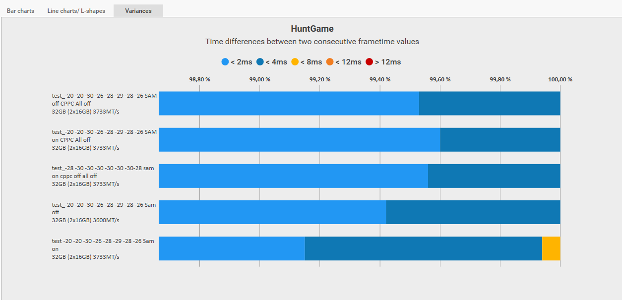

@Garrus You made my day. So sieht es nun mit CPPC + CPPC Preferred Cores sowie Global C-States OFF aus:
Sam sieht nun auch gut aus. All-Cores -30 zu Boosttester Werte sind auch gleich. Danke für den Tip.
Die Lows sind auch besser.
Mit SAM Off taktet die Grafikkarte im Mittel höher als mit SAM on und braucht 10W mehr.

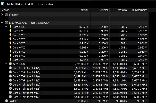

hello, du hast unter main settings von hwinfo - das "snapshot cpu polling" nicht aktiv. +danach hwinfo neustarten. derzeit wird dir jeder core mit 1.288 V angezeigt.. absolut idente werte, ohne dem setting unmögich zu sondieren. was möchtest du damit eigentlich erreichen?

fas7play schrieb:hello, du hast unter main settings von hwinfo - das "snapshot cpu polling" nicht aktiv. +danach hwinfo neustarten. derzeit wird dir jeder core mit 1.288 V angezeigt.. absolut idente werte, ohne dem setting unmögich zu sondieren. was möchtest du damit eigentlich erreichen?
Moin,
eingestellt ja, wahrscheinlich dann nicht neu gestartet
laut screenshot hast du noch nicht mit PBO2 tuner optimiert? richtig?
Genau! Nur die Limits eingestellt.

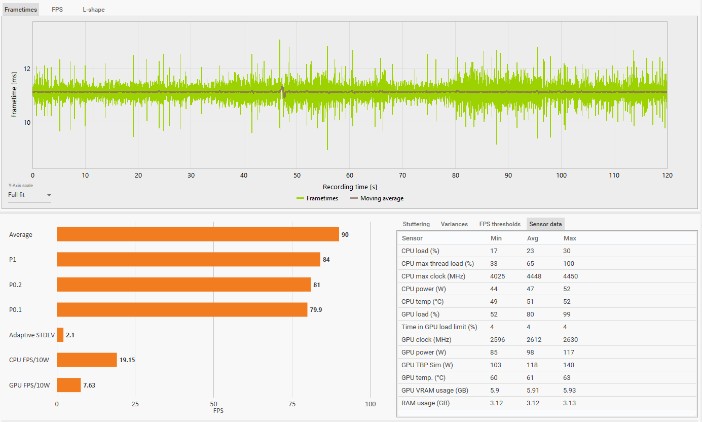

Hunt Showdown entwickelt sich zum CPU Core Stresstest. Der PC ist mit -28, -30, -30, -30, -30, -30, -30, -28 wieder abgestürzt. Kern 0 war anscheinend der Übeltäter. Zurück zu meinen Safe values.

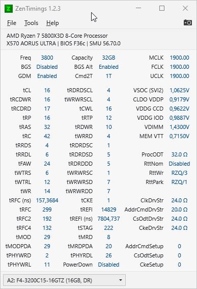

Bin vorhin über diesen Thread gestolpert da ich gestern meinen 5600X mit dem 5800X3D ersetzt habe.
Mein 5600X lief auf IF1900 und die Werte habe erstmal so 1:1 für den 5800X3D wieder eingestellt.
AIDA64 Benchmark war unauffällig, denn von 1800 mit jedem Schritt wurden die Werte besser bzw. blieben konstant und hatten nur die Toleranz wie ich sie von AIDA kenne wenn man die gleichen Settings wiederholt testet.
Karhu RAM Test läuft jetzt seit 2h45min / >6300% ohne Fehler in Karhu oder WHEA.
Habe 2x16GB B-Dies, wobei es 3200C15 sind, also kein Top-Bin für B-Dies.
Benchmarks von R23 muss ich noch machen, auch PBO2 Tuner ist noch nicht installiert.
Werde Karhu aber erstmal noch bis zu den "empfohlenen" 10.000% laufen lassen.
Aber scheine zumindest was den IF angeht wohl Glück gehabt zu haben.

Ja, nicht jeder erreicht die 3800/1900 an Takt.
Die Timings denke kann man schon noch mal weiter anfassen.
Braucht halt noch bissel mehr an Spannung!

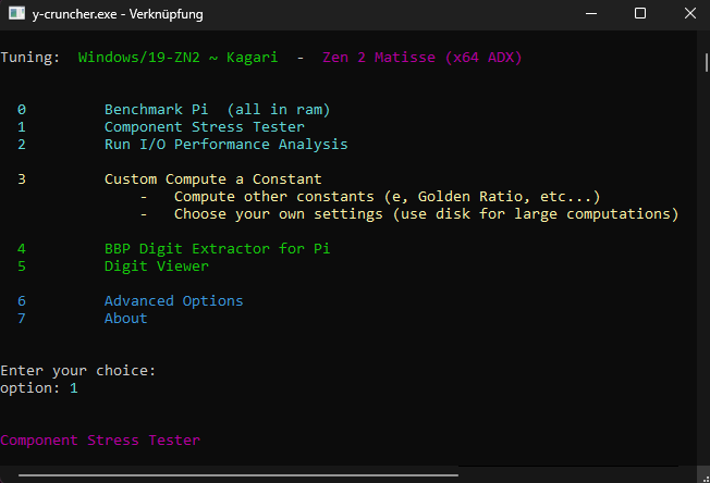

https://github.com/sp00n/corecycler/releases/tag/v0.9.2.0
abgesehen vom core cyler ist da auch ...\test_programs\y-cruncher dabei.
denke dies ist einer der wenigen belastungstests der ordentlich sondiert.
1 Component Stress Tester
8 Disable All Tests
16 N64 (wieder aktivieren)
0 Start...
wühle mich gerade durch
Core 0 -30 -> OK
Core 1 -30 -> OK
Core 2 ... neustart mit WHEA ERROR.. in ereignisanzeige.
nun wird am Wochenende mal geprüft... Status derzeit: -30, -30, -10, -30, -25, -30, -20, -30Core 2 (also der dritte in der Reihe) wurde ja bereits als "schlechtester" (boost-tester + HWiNFO mit aktivem "Snapshot CPU Polling") sondiert, nun kommt das "grauen" auch noch per y-cruncher zum vorschein
