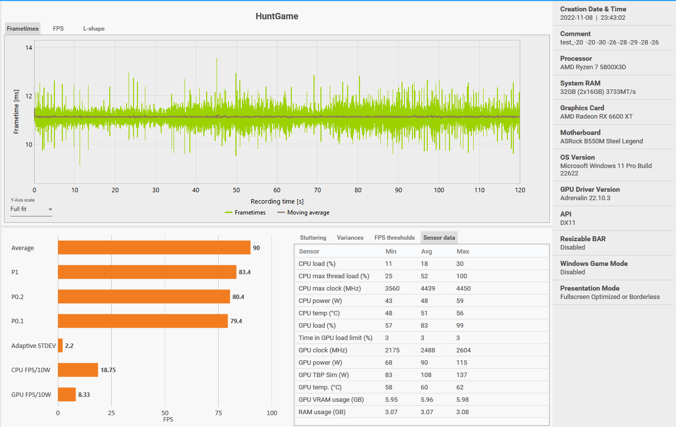

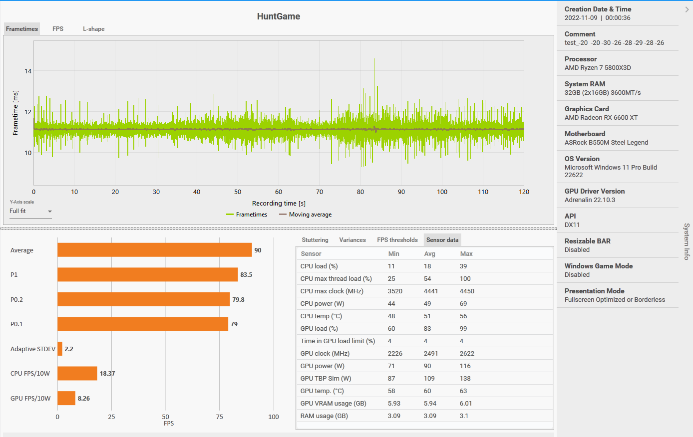

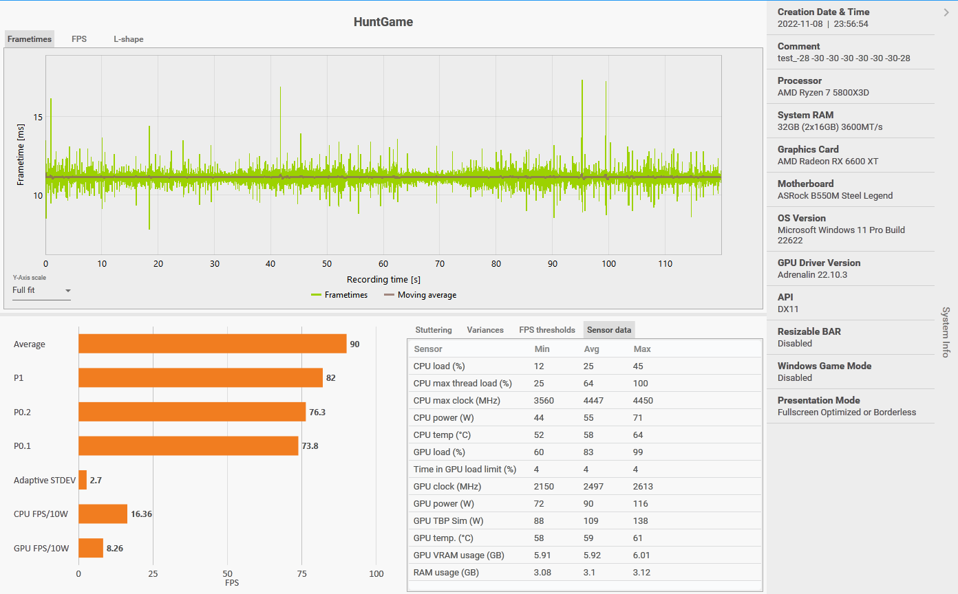

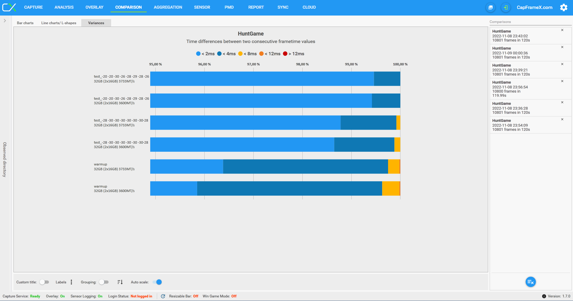

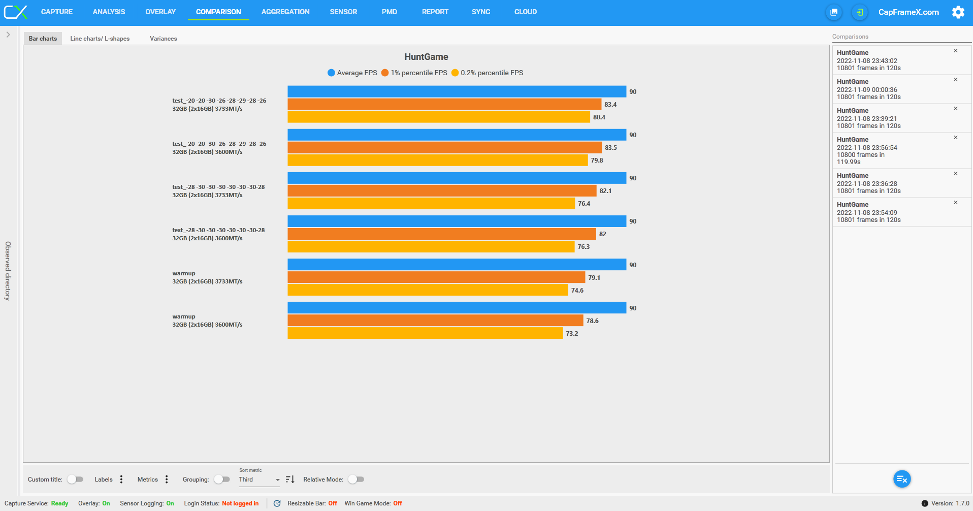

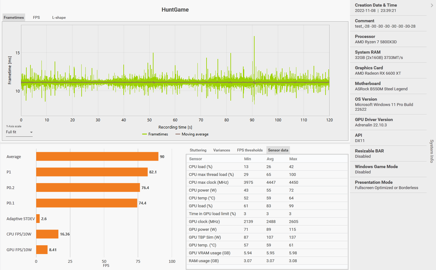

Nachtlektüre: Hunt Showdown 1440P, in Gamesettings alles high, Cap 90FPS, SAM off
Im PBOTester die Limits auf 110/80/110 4450MHZ
Vergleich Ram 3600 vs 3733 und PBO2Tuner -28, -30, -30, -30, -30, -30, -30, -28 vs Boosttester (1,093V) -20, -20, -30, -26, -28, -29, 28, -26
HS_Test_Frametimes.pngHS_Test_Variances.pngHS_Watt_1.pngHS_Watt_2.pngHS_Watt_3.pngHS_Watt_4.png
Ich habe nun meine 24/7 Settings gefunden. Ram auf 3733 und die Boosttester Werte.
Bei all core -30 kommt es zu clockstretching und erhöhten Watt Verbrauch.
Tests wurden nach jeweils einer Aufwärmrunde gemacht.
Reaktionen: dman, Fas7play und Nexus02

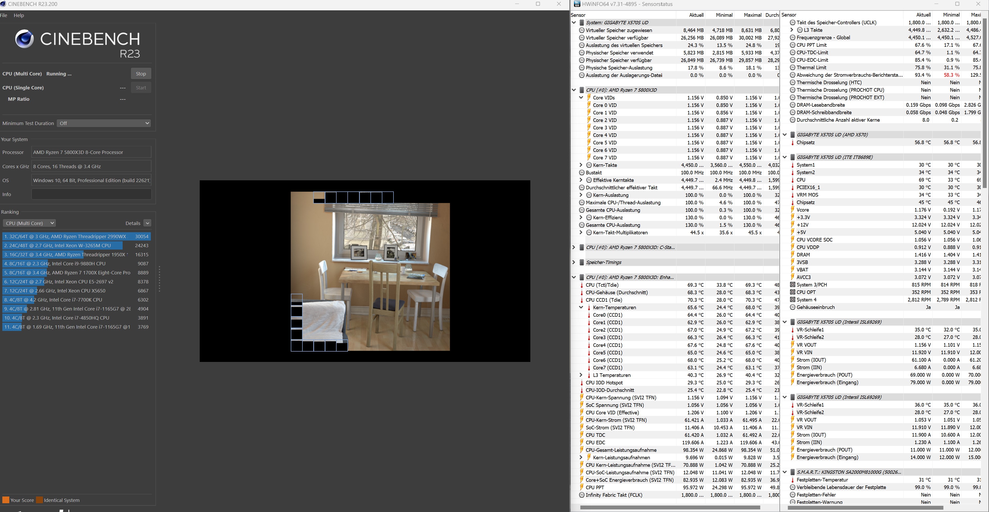

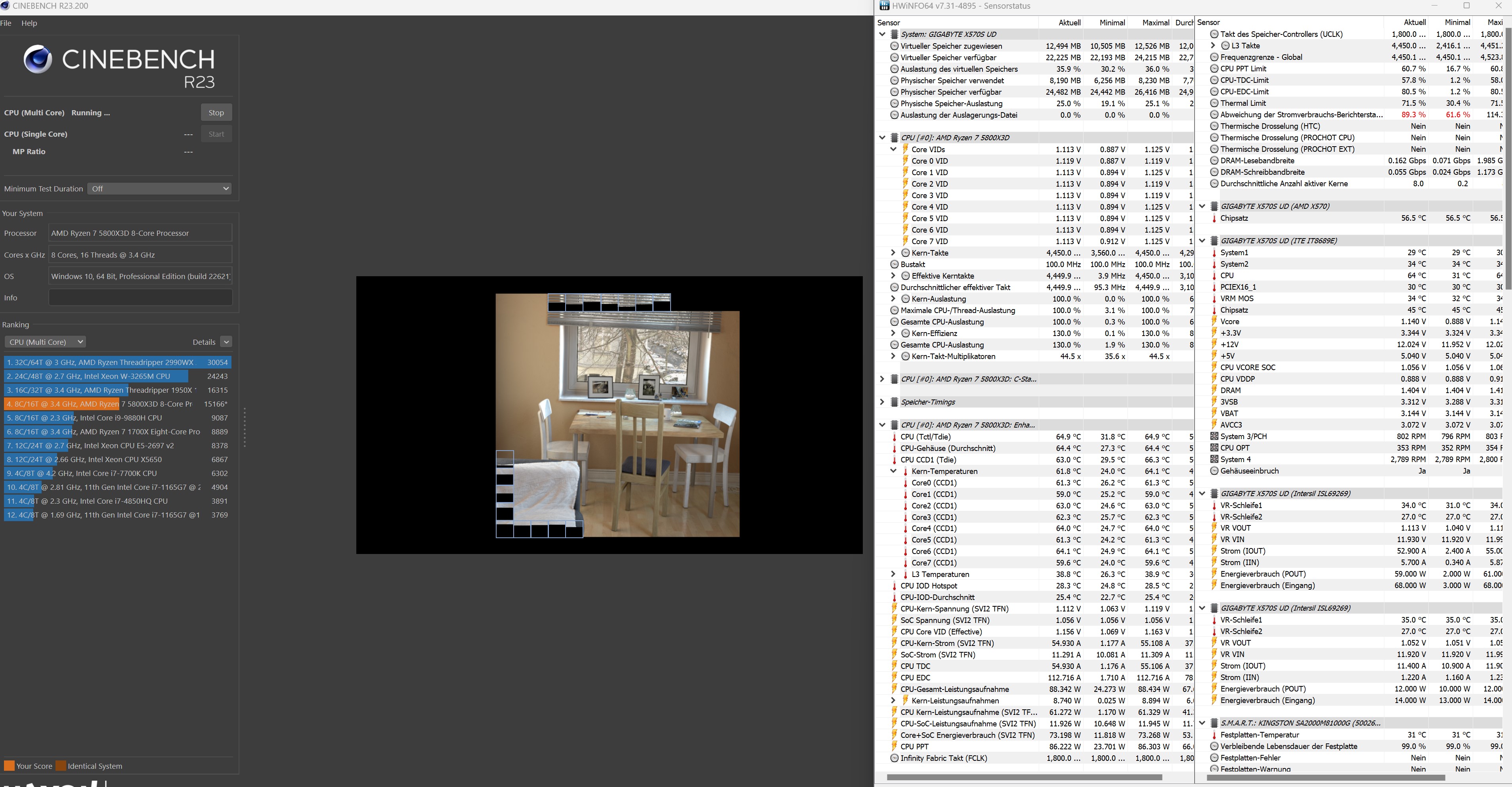

Mir ist noch was kurioses aufgefallen,evtl. kann das wer ja nachstellen.
Frisch gebootet sinds im Schnitt ~98W in CB23.
Nachdem aufwachen aus dem Energiesparmodus sind dann nur noch ~88W in CB23.
Punktzahl ist allerdings fast identisch +-50.
Würd gerne wissen was nun dafür verantwortlich ist,also RyzenmasterSDK,das Board,die CPU oder Windows? :confused_alt:
Hier direkt nachdem Boot,Core VIDs bei 1.156 V, ~98W

Hier einmal nachdem Wakeup aus dem Energiesparmodus,Core VIDs bei 1.113 V,~88W

Es ist der ganz normale unveränderte "ausbalancierte" Energiesparplan von Win11 aktiviert,neuste AMD Chipsatztreiber sind auch drauf.
Reaktionen: Creekground
Benutzt du Kombistrike oder pbo2tuner? Teste mal mit dem pbo2tuner.
