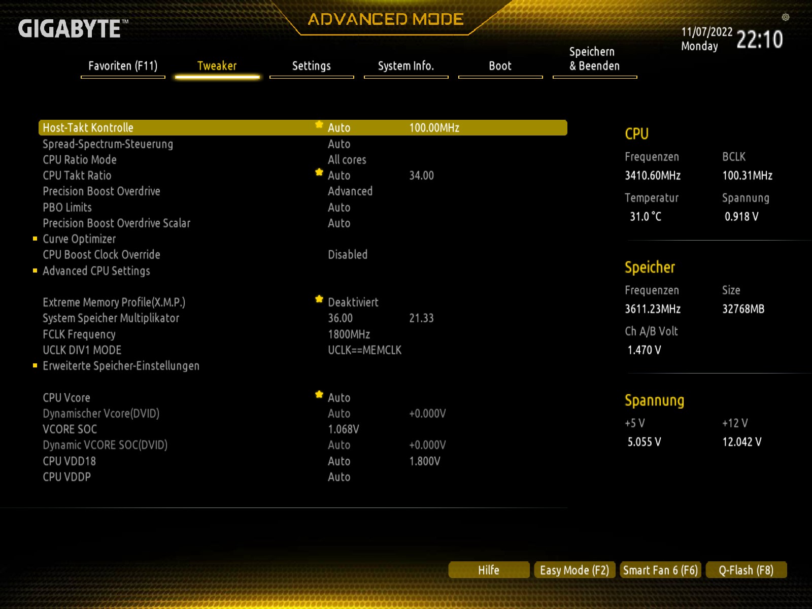

@fas7play Bios bei mir:
AMD CBS > NBIO > SMU > CPPC > ENABLE
AMD CBS > NBIO > SMU > CPPC Preferred Cores > ENABLE (Disable bringt nix)
AMD CBS > CPU > Global C-State Control > ENABLE
BLK bleibt bei mir auf 100 (außer krumme Zahlen und Instabilitäten bringt das für mich nix (RX 6600XT).
In den SMU NBIO (Bios) Einstellungen habe ich die ganzen Stromsparsettings eingestellt (Siehe Thread Energiesparplan)

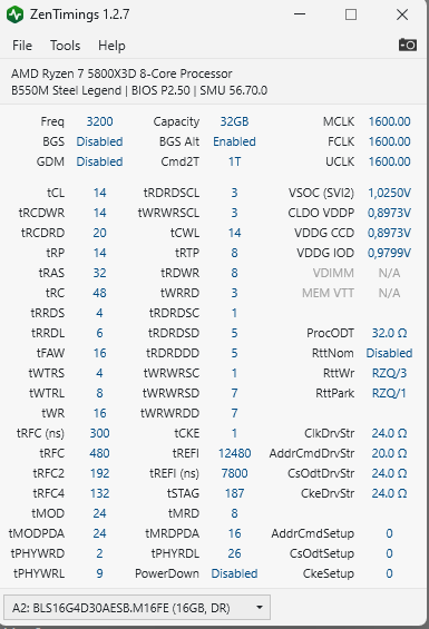

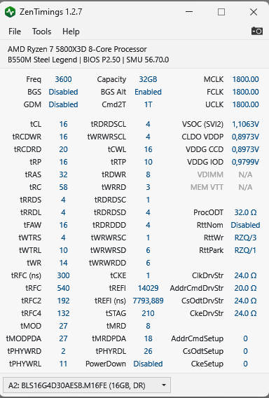

Ram Settings 3200:
ich setze GDM immer auf OFF falls möglich.
Kannst du bei deinem Board die Vsoc manuell einstellen bei 3600?

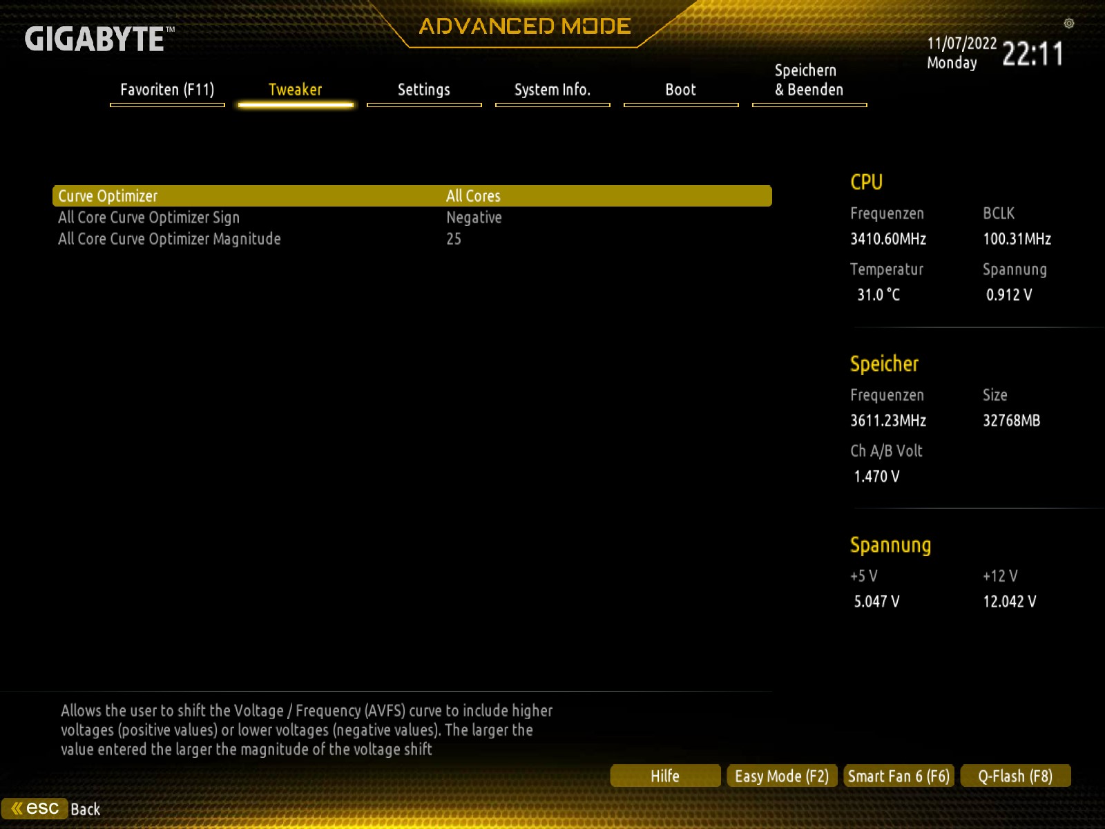

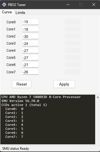

@fas7play Alle Kerne an den schlechtesten auf 1,09V - 1,098V angepasst. PBO Werte:
Thx für den Thread.
Hab mal PBO -25 eingestellt.Ist ganz o.k find ich.

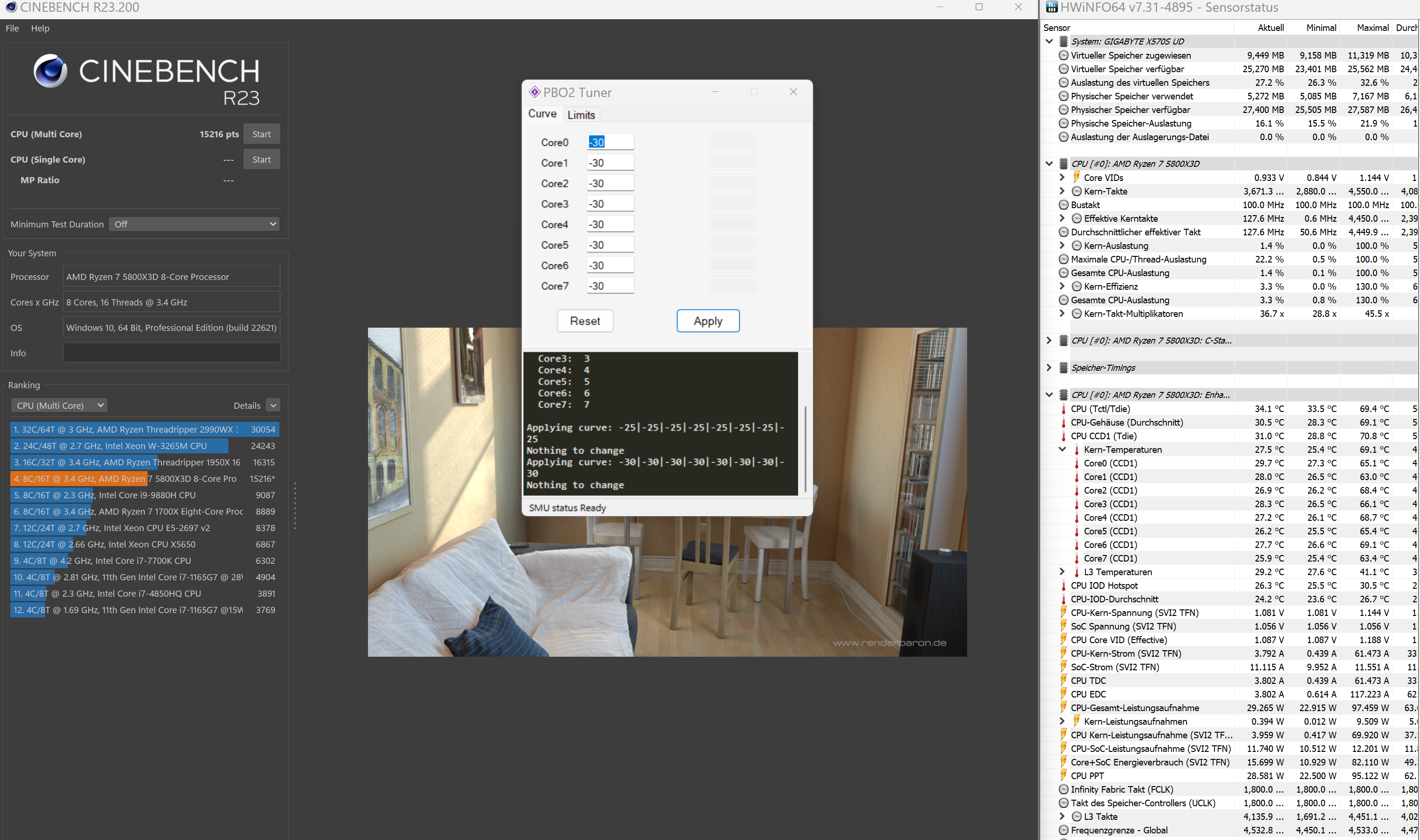

Gibt es tatsächlich nur die Möglichkeit PBO2 Tuner per Trigger zum automatischen start zu überreden?
Das Tool einfach in Autostart zu packen bei Win11 reicht nicht?
Update:Nein reicht nicht,grade ausprobiert:freak:
Gruß
Update2:Hier mal ein Run mit -30,mal austesten ob das auch stable ist.
Reaktionen: MehlstaubtheCat und Creekground
@fas7play hast du jetzt -30|-30|-30|-30|-28|-30|-30|-30 im PBO2Tuner eingestellt, oder nach der BoostTester Methode?
Reaktionen: Nexus02 und Creekground

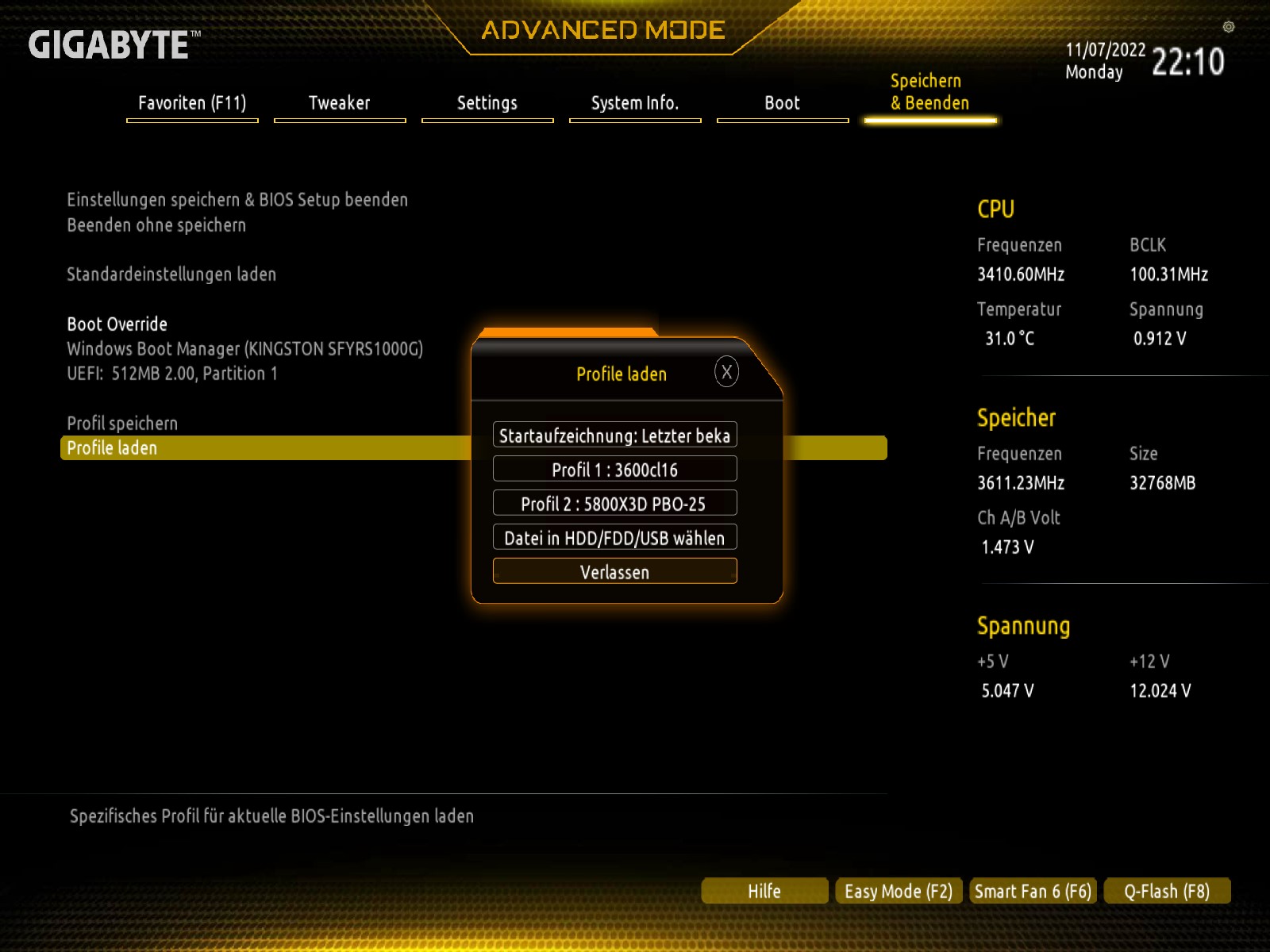

Wer kein MSI Board(Kombo Strike) hat, kann noch versuchen sein altes Profil im Bios zu laden(vorrausgesetzt das alte Profil kommt von nem Ryzen 5000non3D).
Also bei meinem GB X570s Board funzt das einwandfrei.
Reaktionen: Nexus02
Über 3600, kein Effekt.

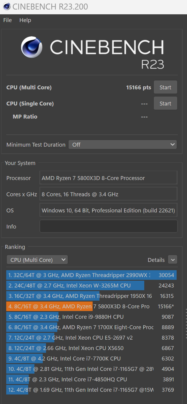

Habe nun je 10 Benchmarks erledigt:
Vergleich:

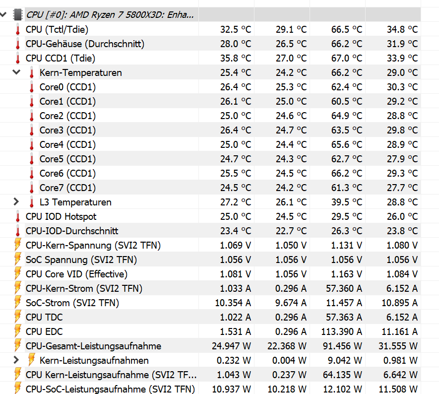

-23 -24 -30 -26 -25 -30 -28 -26 (114/75/110) = peak 15.323 (low: 15241)
-30 -30 -30 -30 -28 -30 -30 -30 (114/75/110) = peak 15.327 (low: 15256)
-23 -24 -30 -26 -25 -30 -28 -26 (114/75/110) vs -30 -30 -30 -30 -28 -30 -30 -30 (114/75/110)
liefert auch in HWiNFO fast (minimale unterschiede) idente werte. (über alle parameter: A, Watt, °C, SoV, V...)
müsste -30 auf all .. nicht für weniger verbrauch/watt/Vcore/°C sorgen? tut es aber nicht.
kann das wer nachstellen?

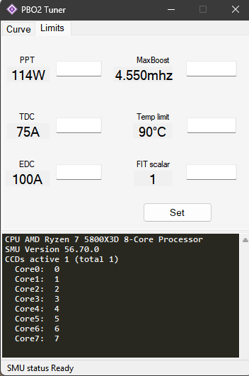

Was bringt es die Limits fein zu justieren?
Ist es nicht am besten in gar keins rein zu laufen?
Der ist doch schon extrem effizient.
Ich habe glaub ich im cb23 114W wenn ich's jetzt richtig weiß. Mit Standard Limit.
Habe ich mich auch gefragt.
Ich muss das noch weiter testen, aber als ich die Limits entsprechend angepasst hatte und die Limits dann zu 99% erreicht wurden hatte ich immer noch ungefär die gleichen Punkte...eher minimal weniger.
Ich meine ich hatte minimal bessere FPS in Spielen wenn ich den Takt auf 4450 begrenzt habe.
Die 4550 liegen eh so gut wie nie an, und ich nehme an, dass so die Spannung niedriger bleibt weil diese nicht für einzelne Kerne kurz angehoben wird und man hat konstanterer 4450.
Das ist aber schon eher Messungenauigkeit gewesen, aber ich denke die Idee dahinter ist die gleiche.
