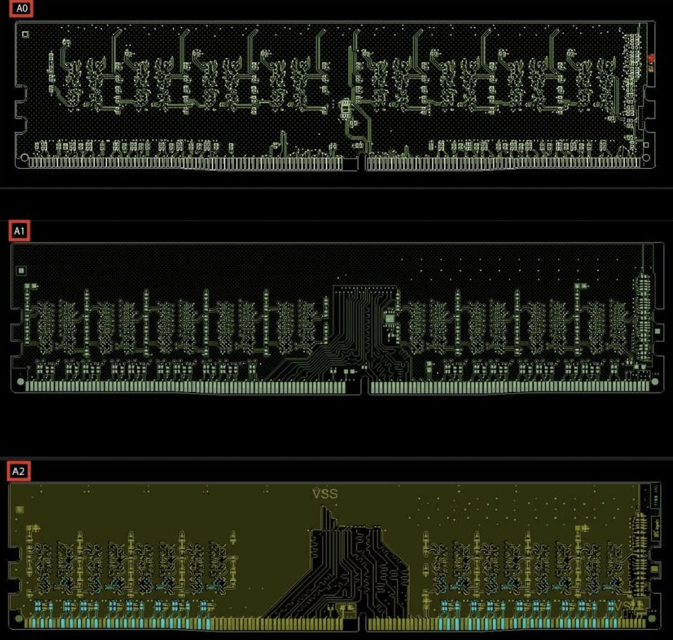

Wie gesagt, das entscheidet das Board beim initiieren automatisch und angepasst an die Dimms.
Nehmen wir mal meine S8B und die M16E von "Brot" dann sieht man ja schon, dass allein aufgrund des Aufbaus und der Bestückung der Riegel, Unterschiede entstehen.
Ich habe bei mir aktuell keine andere Möglichkeit gefunden die PHYRDL zu manipulieren als wie oben erwähnt mit Takt, Spannung und Widerständen.
Welche nun "richtig" sind muss man an seine Dimms anpassen, auch das Layout spielt eine Rolle.
A0 A1/B1 A2/B2 sind so die gängigsten bei Samsung und unterscheiden sich am Aufbau.
Welche deine Dimms nun haben musst du entweder nachsehen wenn der Heatspreader runter ist oder hoffen, dass es einprogrammiert ist und auslesbar mit typhoonburner.

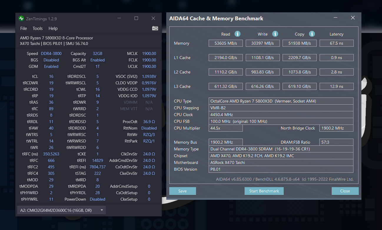

Okay danke für die Info, DRAM Calc hab ich gleich mal entfernt ;)

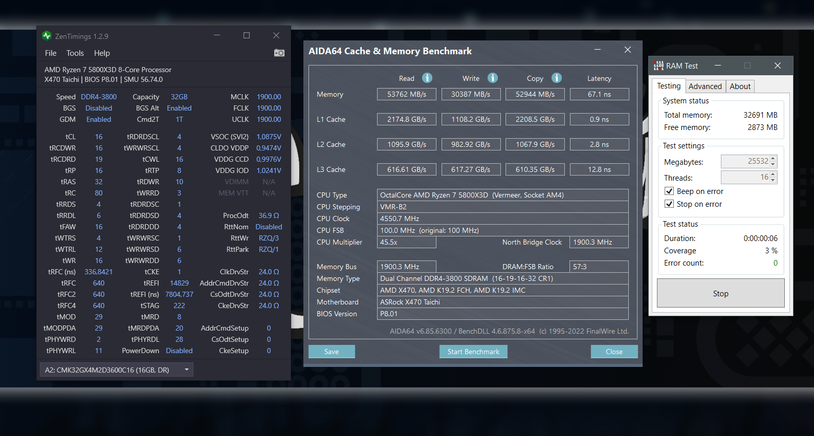

Anbei ein Screen mit 3800 Mhz rest ist Standard bzw. xmp
Ich lasse jetzt mal Karuh mit den von dir empfohlen Settings laufen und werde mich nachher mal an die Timings machen, falls da überhaupt noch was geht bei dem Ram Takt
Meine sind A2.
Das mit dem Layout kenne ich, aber das es dann mit dem Traning vom Ram auch zu tun hat, nice!
Wieder was gelernt, gut ich mach das mal wie folgt.
CL auf 14 und schauen wenn ich die Widerstände verändere ob es irgend eine Config gibt die auf 26 bootet und stabil ist, was anderes wird mir ja nicht bleiben.

Ja da geht noch einiges!
X.M.P brauchst nicht aktiveren.
Die paar Timings die das X.M.P setzten ist Quatsch!
Manuell mal 16-19-19-19-36 und 1,4V und X.M.P "off" aus "disabled"
Reaktionen: Erpel und Verangry

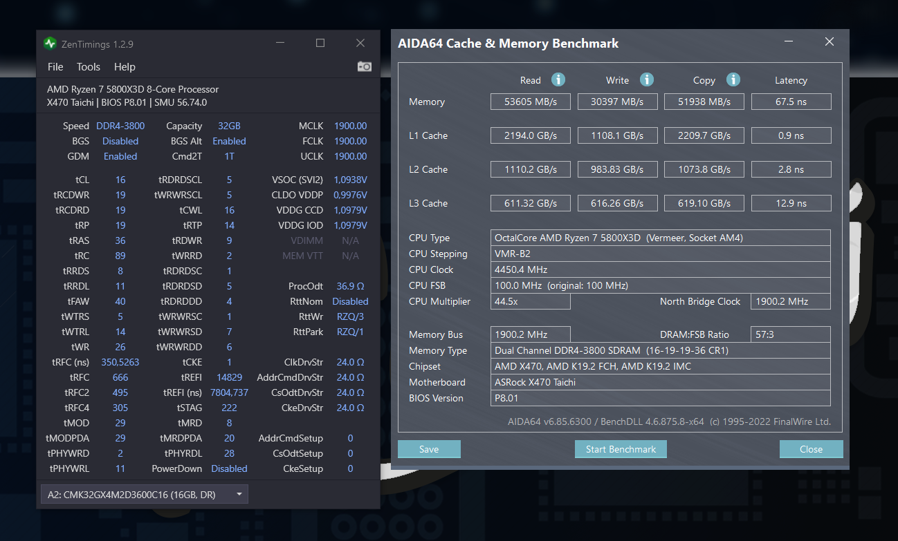

Hab es mal so übernommen, Karuh läuft... :)
Wie würdest du weiter vorgehen.. Timings noch weiter runterziehen und Testen?
Will ja nicht bis ans äußerste aber etwas Tweaken muss sein, habe nicht ganz so viel Erfahrung mit den Timings

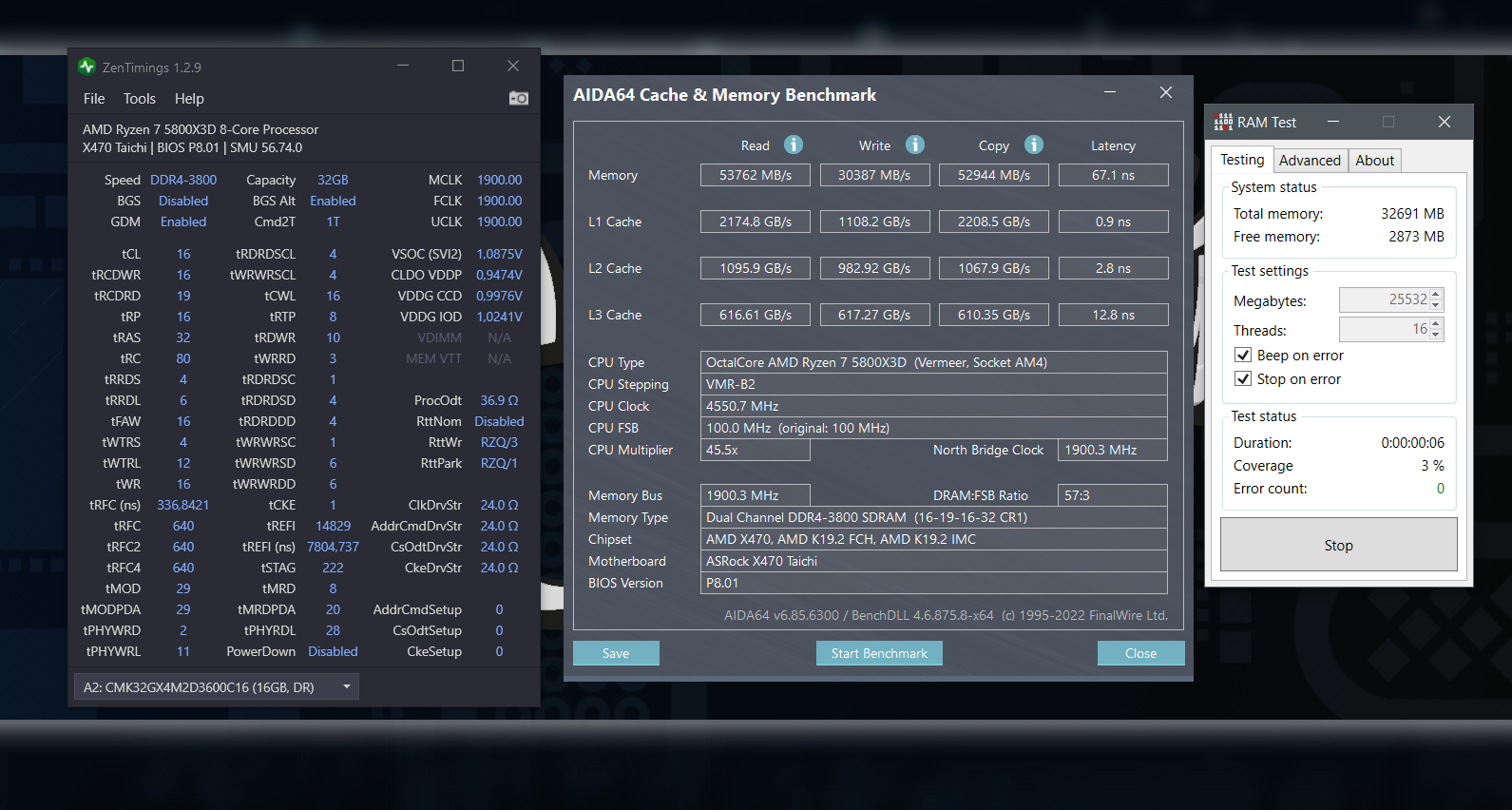

SOC mal auf 1,1V und schauen was deine Loadline vom Board an Spannung in ZenTimings ausliest.
VDDP mal auf 0,950V
Deine beiden CCD und IOD sind viel zu hoch.
CCD mal mit 1,0 und IOD mit 1,025V anfangen.

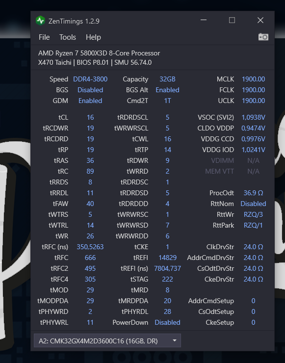

SOC setht im Bios bei 1.1 im HWinfo und Zentimings wird allerdings nur 1.093 angezeigt, im Bios erhöhen?
Die restlichen Spannungen habe ich herabgesetzt
Ne nicht erhöhen!
Deine Load Line Calibration greift da so gut ein, das passt!
Stell mal folgendes ein:
16-19-19-19-32-80
4-6-16
4-12-16
4-4
16-8-10-3
1-4-4-1-6-6
tRFC 640
schau mal ob das bootet!

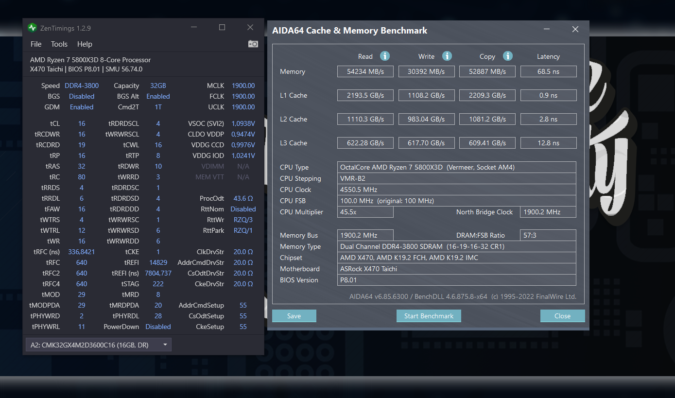

Yes bootet :) nice
tRFC 640 habe ich bei allen 3 Settings 640 eingetragen, korrekt

@Erpel
Du hast mich falsch verstanden!
Bei den Widerständen deine Widerstände manuell eintragen die du in deinen Screenshots hattest!
Nicht meine! :D
36,9 disable 3 1
24/24/24/24 0-0-0
Rest mal so mit Krahu testen 12h+! 🤪

MehlstaubtheCat schrieb:
Bitte mach mal einen Screen von Karhu und ZenTimings von jetzt gerade wenn es läuft,
nicht das noch was fehlt!
Karuh Advanced - CPU Cace Enabled und Stress FPU

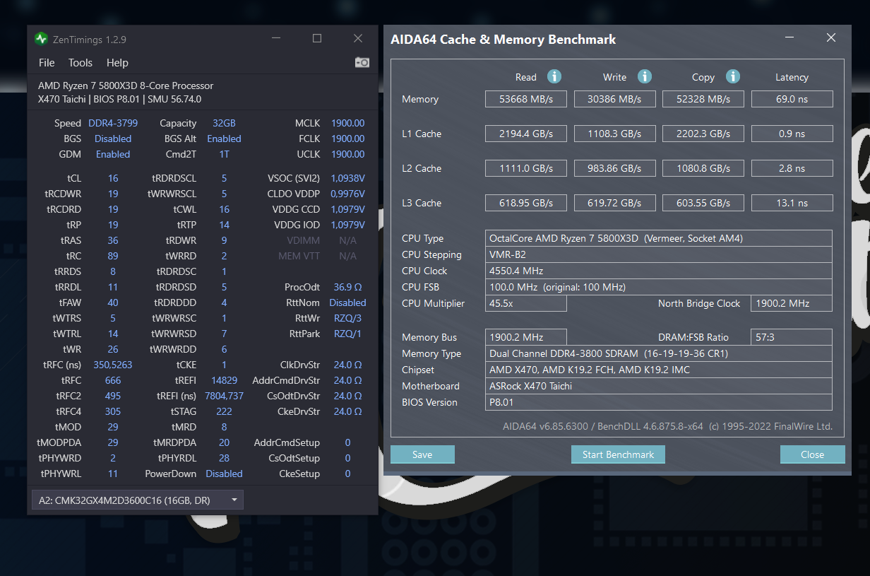

Hab übrigens grad getestet:
  • 20/20/20/20 CAD, 55/55/55 SetUp
  • 60/20/30/30 CAD, 0/0/0 SetUp
Genau gleich schnell..., mit den üblichen Testvarianzen natürlich. Aber die jeweiligen Bestnoten aus mehreren Durchläufen wurden erreicht, und der Schnitt sehr nah beinander.
Bin jetzt mit frisch gebootetem System auf 63,3ns bei 543xxx Read und 532xxx copy, im Safe Mode wäre es natürlich nochmal weniger. Sehr happy damit, auch wenn ich damit weit weg von euch liege, nur leider in die falsche Richtung ;) Die 10% weniger Performance sind halt der Preis der doppelten Speichermenge ;) Aber ich habs geschafft, mich dennoch ein gutes Stück vor den durchschnittlichen 16-32GB RAM Ryzen User zu schieben :D

BreadPit schrieb:
14 / 8 / 7 vermutlich? ;) WRRD 7 erstaunt mich etwas, aber OK - da liegst Du dann mit 10/3 wohl nicht
Nein, 18 ich hab es getestet! 18/7 stellt das Bios ein.
Gerade ist Karhu bei 2h40min mit Fehler ausgestiegen!
Mal sehen woran es liegt!
Alle Widerstände zurück und nur die Timings Änderung einzeln testen.
Jetzt wieder 36,9 Ohm 7/3/1 24/20/24/24 55-55-55.
Aber tRP 14, tRAS 28, tRC 42.
