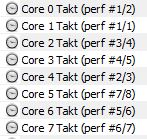

Schick mir Mal die Reihenfolge der Kerne (HWinfo mit den Zahlen 1/1 - 1/2 usw. siehe Bild).
dann schick ich dir ein paar Werte die du versuchen kannst.

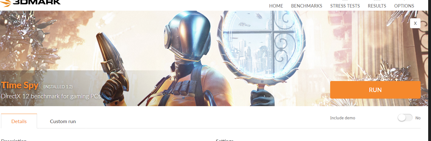

@SyntaX @Verangry wie macht ihr das Demo in TS weg? Eure Runs waren ohne den Aufwärmdemo.

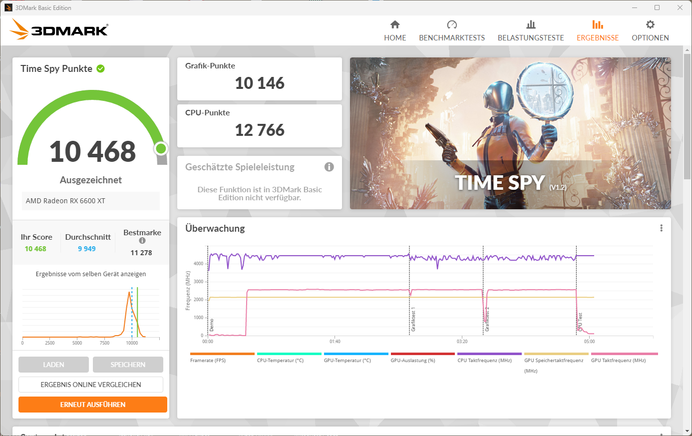

Ich komme auch mit meinen berühmten Sägezahn auf ein gutes Ergebnis:
Reaktionen: Erpel
Einfach rechts den Knopf drücken :D
Hab allerdings die bezahl Variante, in der kostenlosen Version geht das nicht.
Reaktionen: Creekground und BreadPit
Prefetcher an oder aus? Gutes Ergebnis :daumen:
Prefetcher an. Mit aus lande ich bei 13000 mit bclk 100. Luftgekühlt. Ram 3400Mhz.

Verrätst du mir wie du anhand des Screenshot auf diese Werte schließt?
Edit: hatte ich heute morgen schon mal gefragt: Core 0 = CPU 0 und 1. Ist der 1er dann SMT?

Ja, Core 0 = Kern + SMT Thread
Die Werte die ich dir nannte sind nach "Gefühl" denn nach über 2 Jahren mit dem CO (so lange gibts das schon, fuuu ich glaub ich brauch mal wieder nen Intel) entwickelt man da ein leichtes Gespühr für.
Die besten Kerne nutzten nämlich meist schon von Haus aus die geringste Spannung und haben damit weniger Spielraum, während die schlechteren Kerne mehr Spannung bekommen um den Takt zu erreichen.
Da wir ja wissen, dass die Hersteller immer lieber zu Viel als zu Wenig anlegen ist bei den schlechteren Kernen meist mehr Spielraum.
