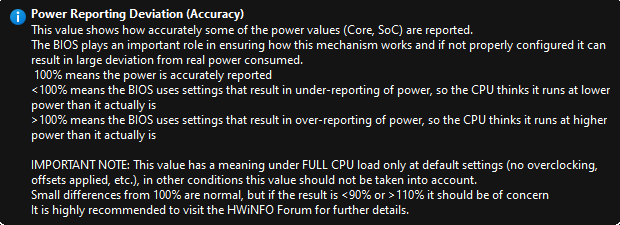

Interessant wäre bei PRD 79% - da muss es ja ein Limit gewesen sein, sonst macht´s wenig Sinn dass Du damit niedrigere Scores hattest?

@BreadPit Bei 112% denkt das Board es muss reduzieren, da ja schon bei 112%. Bei 78% gibt er zuviel, da nur 78%.
PRD AUTO im Bios PTT 69% / TDC 65% / EDC 96%
PRD justiert im Bios PPT 84% / TDC 83% / EDC 96%
Eben nochmal CB23 getestet sind 180 PKT weniger wenn es auf Auto steht

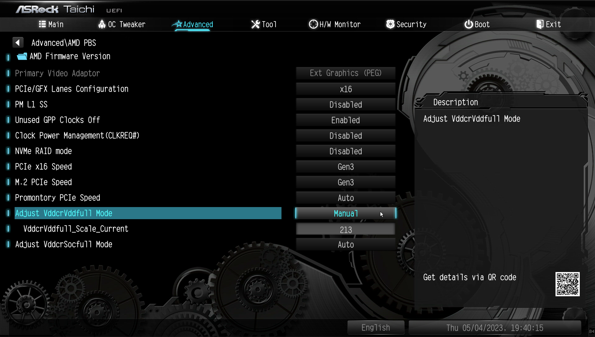

Adjust VddcrVddfull Mode
Reaktionen: KeSch und MehlstaubtheCat
