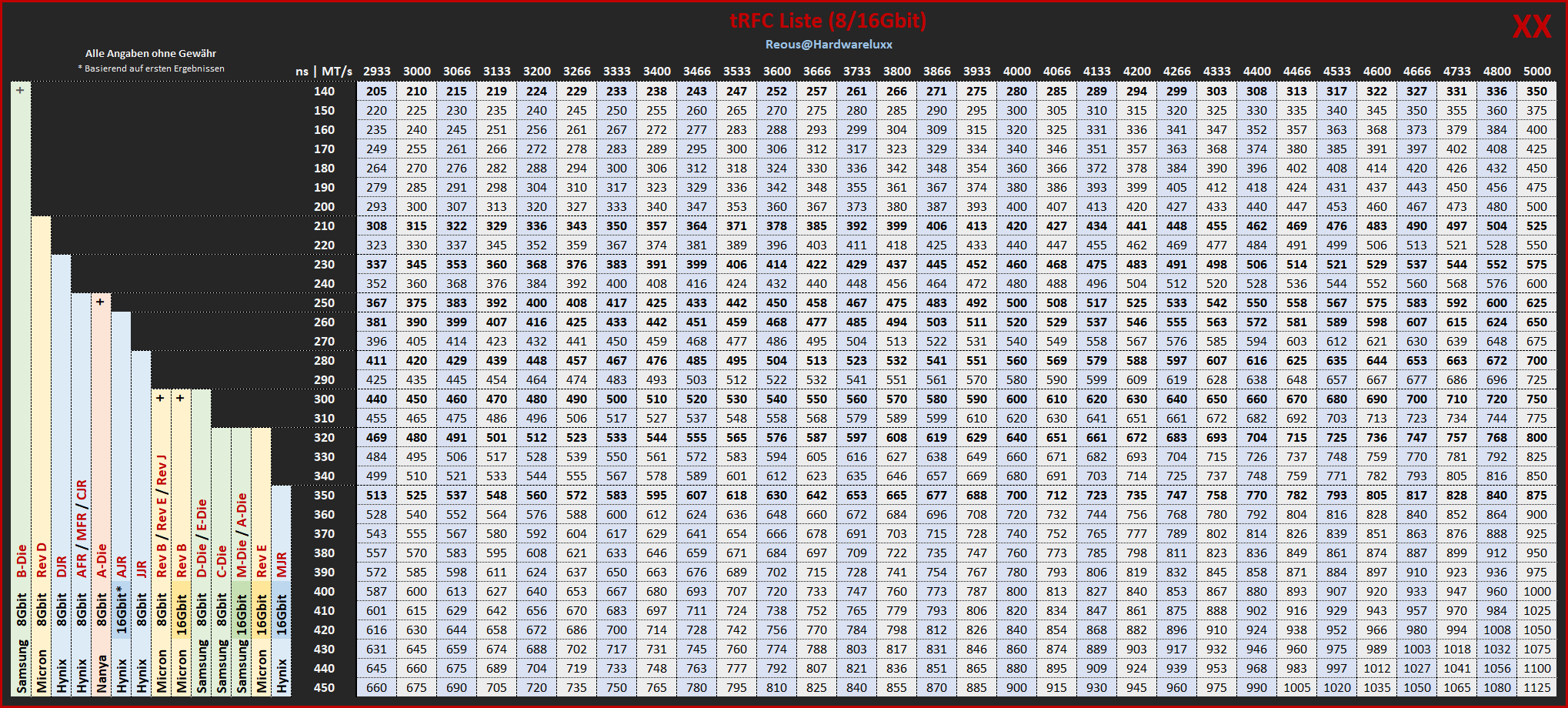

Haha 😅 alles klaro dann werde ich da nicht weiter rum experimentierenBreadPit schrieb:Ja tRFC ist "hölleölleölle" wenn man´s noch nicht weiss. Ich wusste es nicht und habs selber rausgefunden, zack Lebens(frei)zeit weg![]()

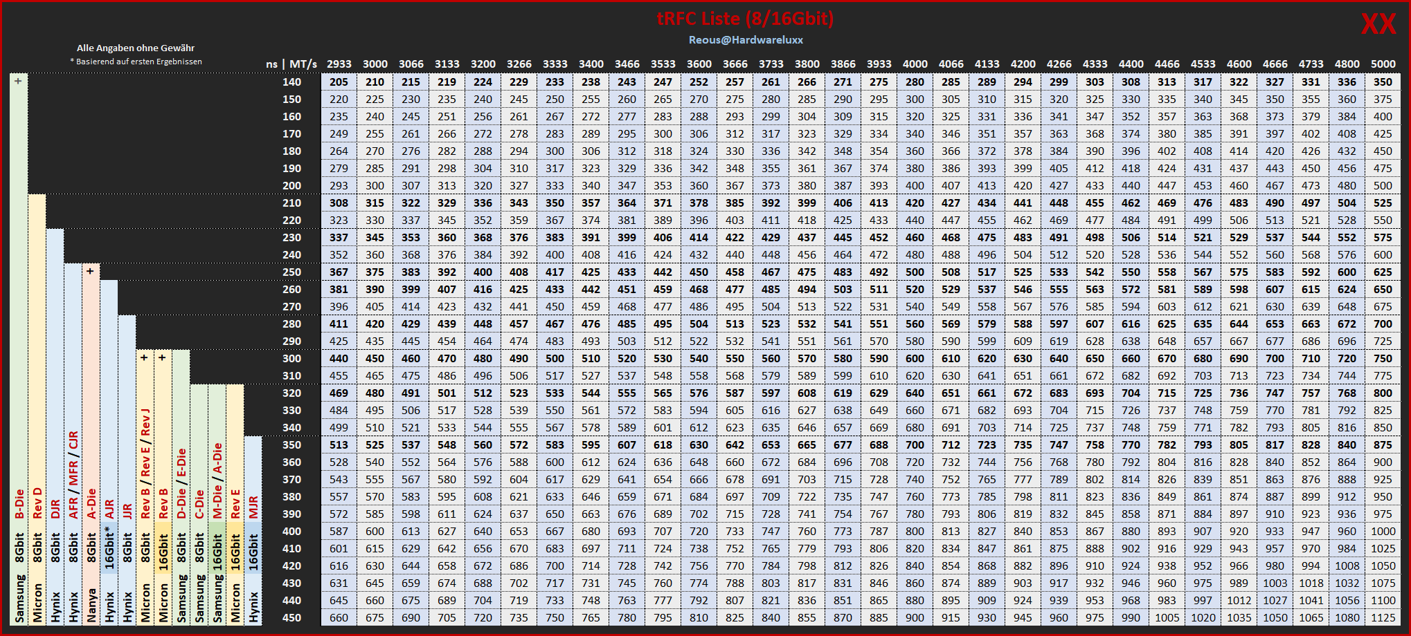

Nach dieser Liste hab ich meinen RAM damals eingestellt, für meine Hynix D-Die ist die so Präzise das wenn ich den Minimum tRFC wert der dort angegeben ist auch nur um 1ns unterschreite mein System nicht mehr Bootet.Verangry schrieb:Anhang anzeigen 1354498
Hab mir die Liste mal gemobbst...
Man sieht hier schön, wie unterschiedlich die ICs sind.
Reous hat so einige Dimms getestet und die Liste spiegelt recht gut wieder, was man erwarten kann.
Wie gesagt, Ausreißer nach oben und unten gibt es immer (und bei Samsung B-Dies spielen eben auch Spannungen mit).
