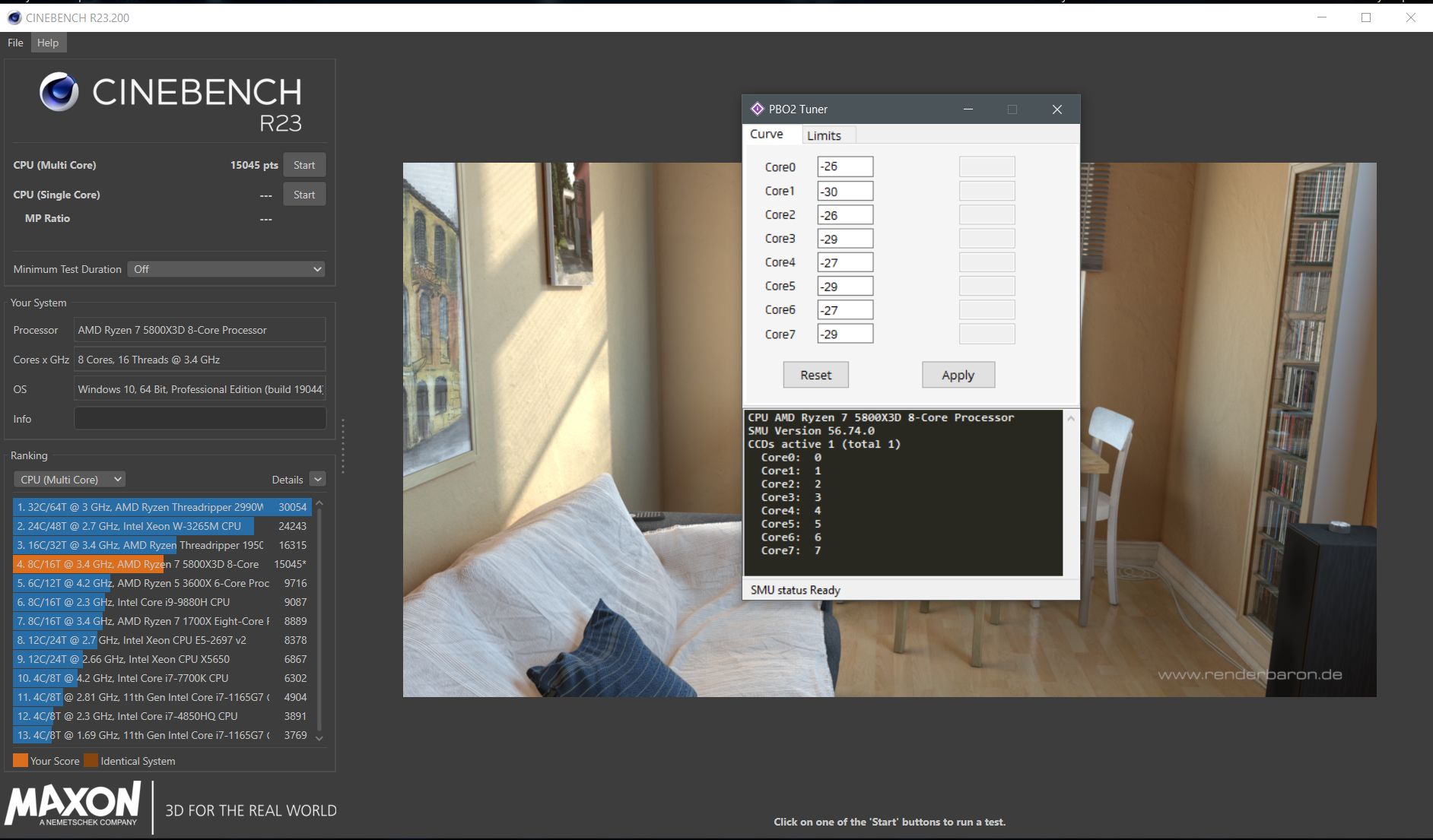

Habe nun auch mein Setup soweit fertig :D sicher kein Vergleich mit euren bis auf's letzte Quäntchen ausgequetschte Setting aber ich bin ganz zufrieden damit.
Hatte etwas rumprobiert erst mit -30, lief die Kiste auch Wochenlang ohne Abstütze, weder beim Benchmark noch bei Games wie, Last of US, Resident Evil 4, Division 2, bin dann aber auf den Post von @Verangry oder @Creekground gestoßen, den besten Kern das wenigste CO zu geben, habe dann etwas getestet und das sind meine Finalen Setting, läuft gut, boostet richtig hoch und lange, Temps sind klasse, dat bleibt so :smokin:

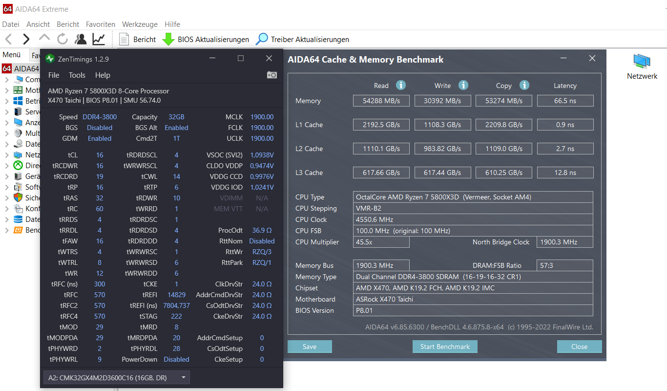

Ram OC und die Timings war ja nicht so mein Fall aber dank an @MehlstaubtheCat hast mir richtig gut unter die Arme gegriffen, hätte ich nicht so flott hinbekommen wenn überhaupt und dann noch Hilfe von der restlichen Bande hier :daumen: Merci

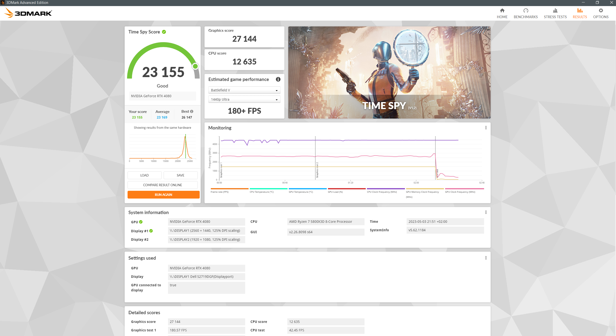

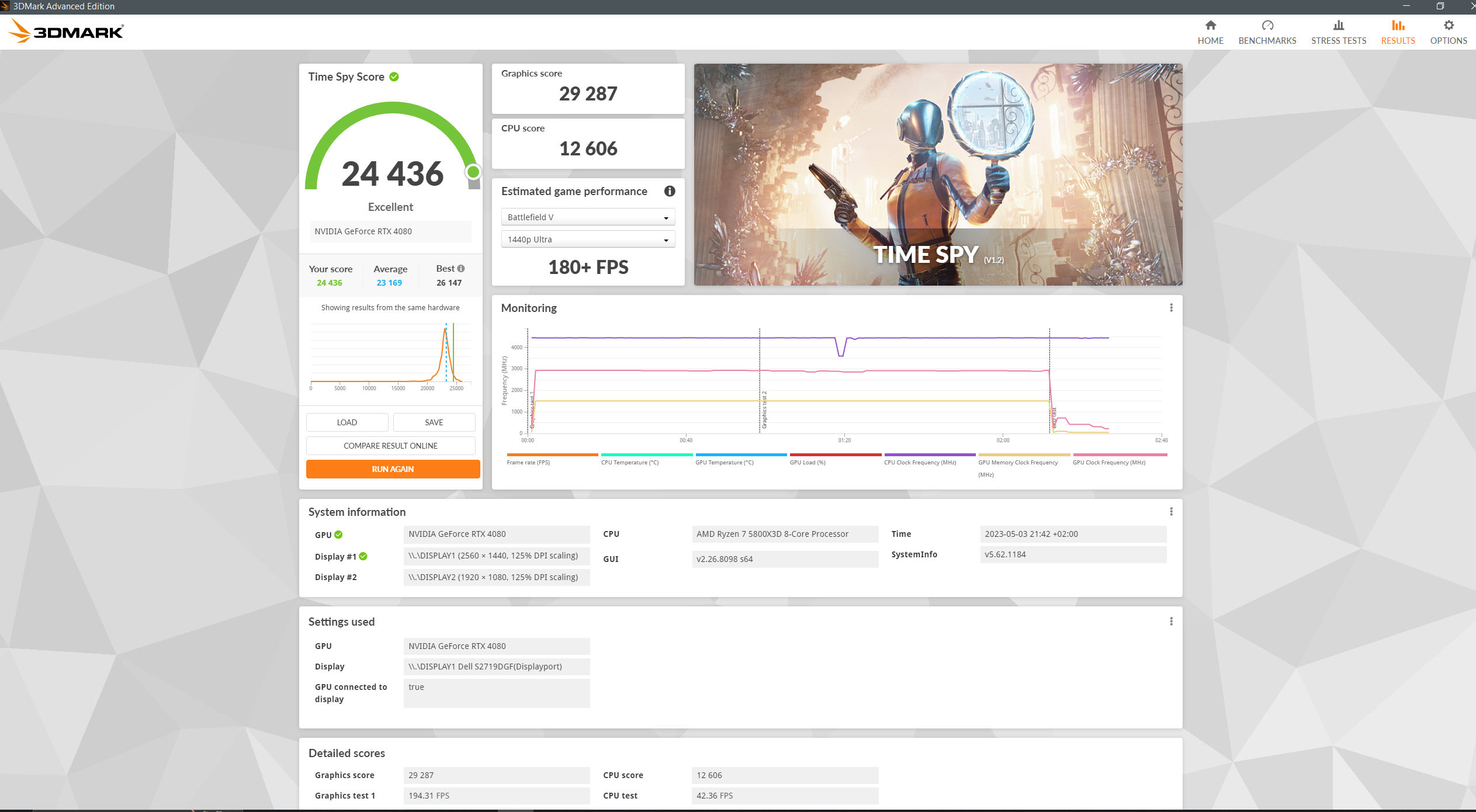

Habe mir heute noch ne Bios Setting bei @fas7play ergaunert und hat was gebracht bei Timespy CPU Score:daumen:
Graka OC
+145MHz GPU Takt/
+950MHz Ram Takt
Powerlimit 102% Höher geht leider nicht, frisst mit den Setting aber auch 340W
Graka UV
Powerlimit 72%
+130MHz GPU Takt
+600MHz Ram Takt
100W Weniger Verbrauch (ca. 240w) zum Stock, das ist mein AllDay Setting auch zum Zocken, Division und Resident Evil habe ich damit immer noch 144HZ
Reaktionen: Garrus, Bam_Bam_GER, Fas7play und eine weitere Person

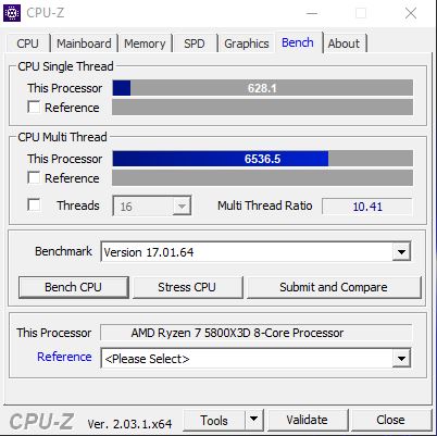

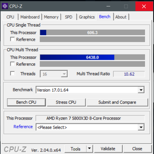

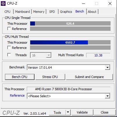

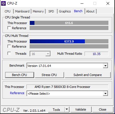

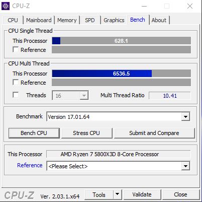

Und noch ne Frage. Ich weiss jetzt warum mein CPU-Z Single Core Boost so mies ist, Weil ich die Maus nicht bewege! Der CPU-Z SC Boost klettert von 608 auf 625, wenn ich den Taskmanager offen habe oder die Maus hin und her bewege! Wtf? Kennt das wer?
Kann ich bestätigen, hab dir mal schnell drei Screens gemacht:
CPU-Z ohne alles:
CPU-Z + Taskmanager:
CPU-Z + Taskmanager + Maus:
btw. ist mein Score nun höher als zuvor mit Allcore -26.
Geil. Wusstest Du das schon vorher, oder durch meinen Post mal probiert? Google weiss nämlich nix dazu.. Also das ist ja das geilste Osterei seit langem für mich :D:D:D
@Adonay Moment - nein, bei Dir ist es umgekehrt - es wird weniger, je mehr Du machst. Bei mir wird der Score höher mit Taskmanager & Maus ?!
Mir ist vorgestern aufgefallen das es einen leichten Unterschied macht wenn ich die Maus bewege, hatte aber wegen der Zuordnung beim ausloten auch den Taskmanager auf und das der den Score auch runterzieht darüber hatte ich nicht nachgedacht...
Ach jo das hab ich falsch gelesen bzw. einfach so verknüpft weil es bei mir so ist!
Das ist ja spooky, was ist denn da los?! :freaky:
Reaktionen: BreadPit
