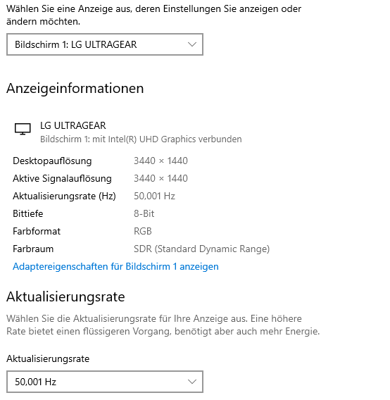

So sieht gerade die Konfig aus.
Kann die Hz leider nicht runterregulieren, hatte überlegt mal die Hz zu reduzieren.
Nein, weiterhin 60Hz
