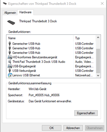

seit ein paar Wochen habe ich ein Lenovo T14 (Intel i5-10310U) Notebook und eine ThinkPad Thunderbolt 3 Dock Gen 2 Docking Station im Einsatz, welche mich in den Wahnsinn treibt.
Laut Datenblatt verfügt die Docking Station über zwei USB-C Anschlüsse:
  • USB 3.1 Gen 1 Typ C (mit Power Delivery- und DisplayPort-Funktion)
  • USB 3.1 Gen 2 Typ C / Thunderbolt™ 3 (mit Power Delivery- und DisplayPort-Funktion)
Mein Problem ist konkret, dass ich meinen Samsung CRG90 Monitor (5110x1440, 60 oder nach Möglichkeit auch gerne 120Hz) nicht korrekt verbinden kann. Wenn die Dockingstation über den ersten USB-C Anschluss am T14 angeschlossen ist, schaffe ich die volle Auflösung, allerdings bei nur 6bit Farbtiefe und 45Hz. Und das auch nur mit Custom Auflösung im Intel Grafik-Commander.
Am anderen Anschluss (dem eigentlich korrekten Thunderbolt 3) wird dann gar kein externer Monitor erkannt. Auch verwundert mich, dass mit diesem Anschluss die insgesamte Dock Funktionalität anscheinend stark eingeschränkt ist.
Hier ein Vergleich:
USB 3.1 Gen 1 Typ C:
USB 3.1 Gen 2 Typ C / Thunderbolt™ 3:
Auf dem T14 sind alle aktuellen Lenovo Treiber installiert und der Dock hat die neuste Firmware bekommen. Da es sich um ein vom Arbeitgeber verwaltetes Notebook handelt, ist leider noch Windows 10 1909 installiert (Build 18363.1679). Ansonsten bin ich mit meinem Latein komplett am Ende.
BIOS Zugriff und Admin Berechtigungen sind vorhanden, im Notfall würde ich auch in der Registry Veränderungen vornehmen.
