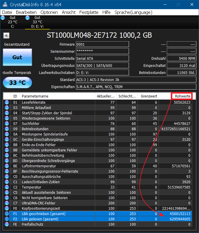

Welcher Wert ist das denn bei Crystaldiskinfo?
Zeigt CrystalDiskInfo denn nicht die Werte F1, F2 an?
Die Rohwerte unten rechts kann man problemlos in MB, GB, TB umrechnen. Beitrag #6
