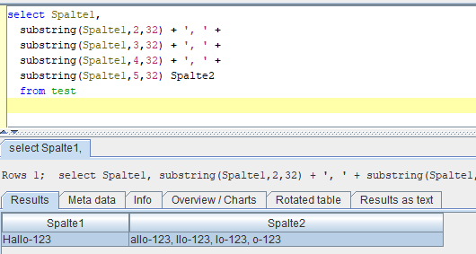

Hallihallo!
Da das Feld max. 32 Zeichen haben kann: wie wär's mit einer Frickellösung? Nicht schön, geht aber ;)
select Spalte1,
substring(Spalte1,2,32) + ', ' +
substring(Spalte1,3,32) + ', ' +
substring(Spalte1,4,32) + ', ' +
substring(Spalte1,5,32) Spalte2
from test
Mit MSSQL sollte das auch ohne Fehlermeldungen klappen, wenn der String in Spalte1 kürzer ist, als die Argumente in der Substring-Funktion.
Hier ein Screenshot aus meinem SQuirreL
