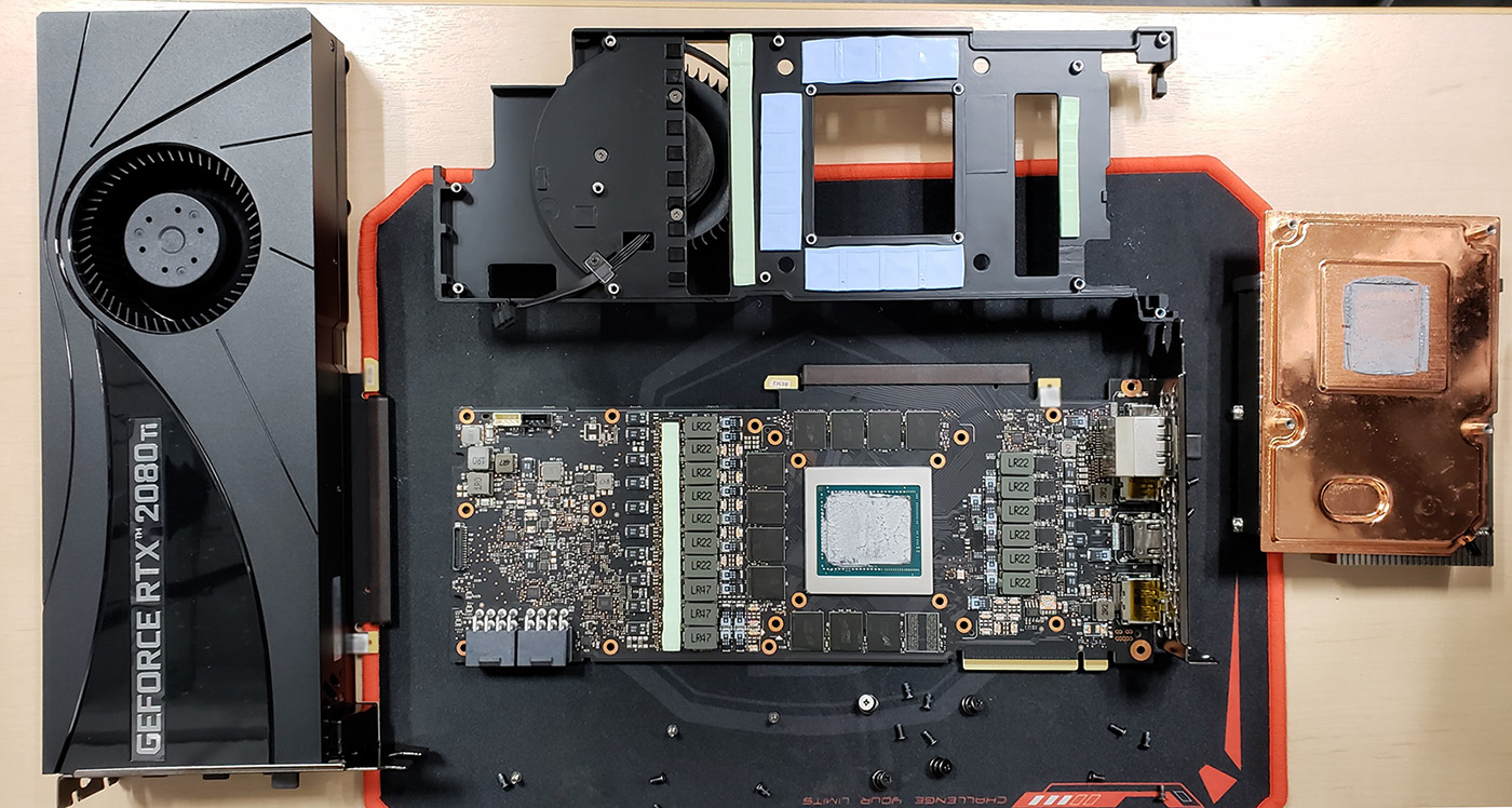

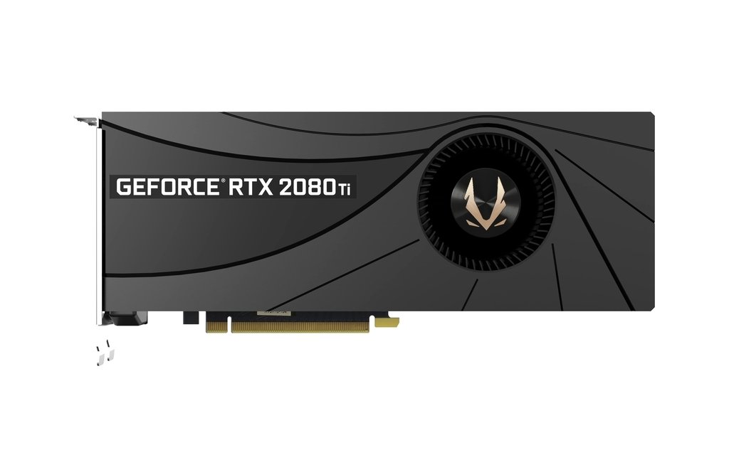

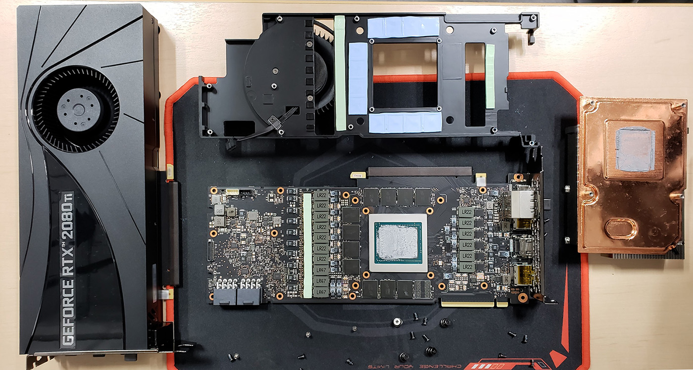

So in etwa müsste dann der frame aussehen.

Meist ist es die Wärmeleitpaste, die die Komponenten kräftig zusammenhält. Einfach den entsprechenden Bereich erhitzen (Fön reicht aus) und nochmal probieren.
Danke hab es nun hinbekommen mit einem sehr grossen plastikspatel konnte ich sie abhebeln,war gut drauf verklebt wie es der letzte beitrag hier beschrieb. War wohl zu vorsichtig zuvor.
