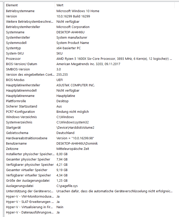

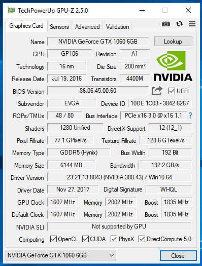

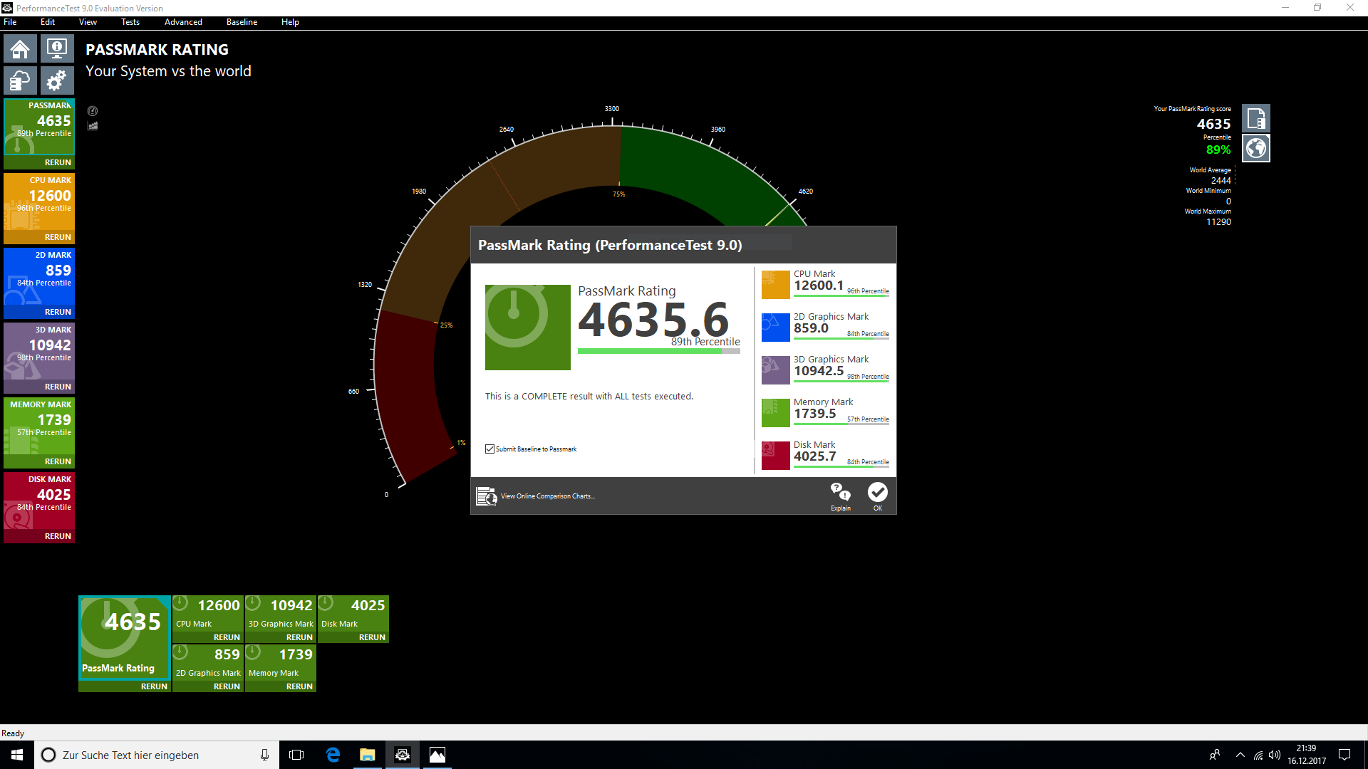

Nabend in die Runde,
ich habe mir vor kurzem mein eigenen PC zusammengestellt und zusammengebaut.
Da ich neu auf diesem Gebiet bin, bitte ich evtl auftretende "dumme Fragen" zu entschuldigen.

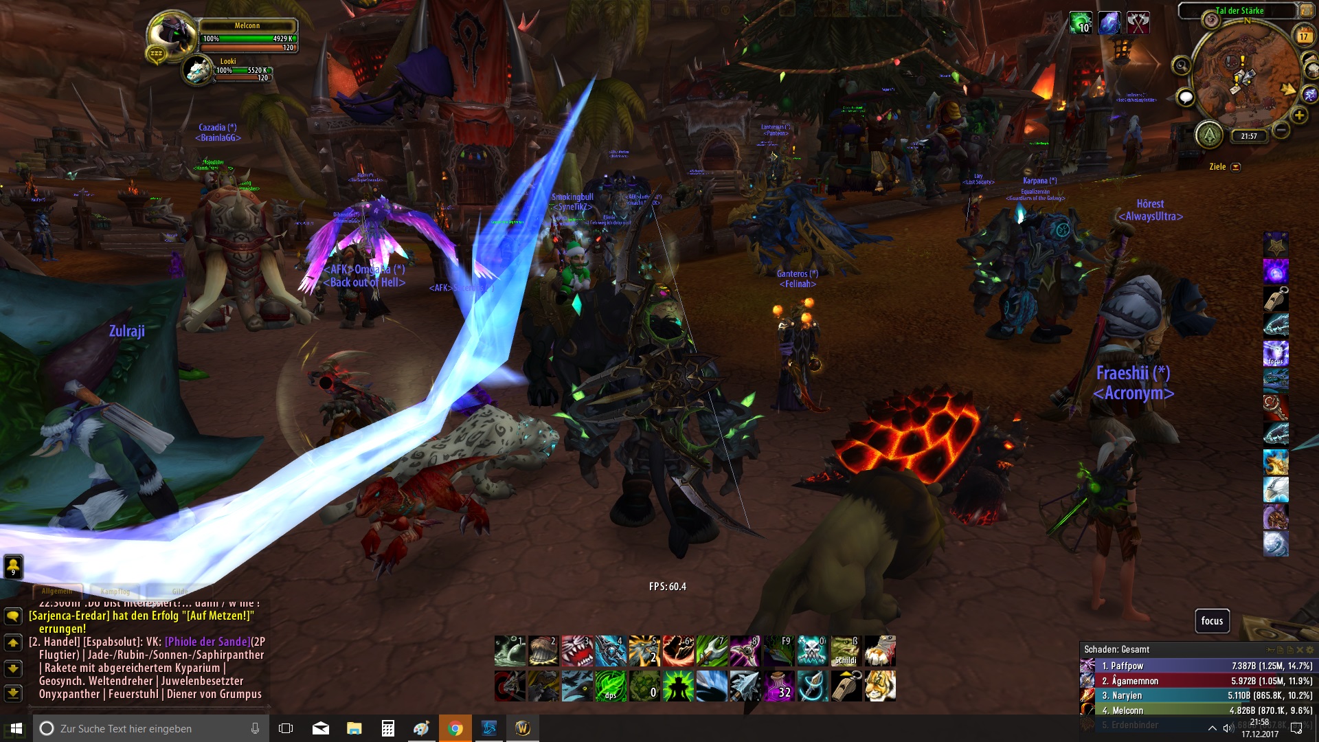

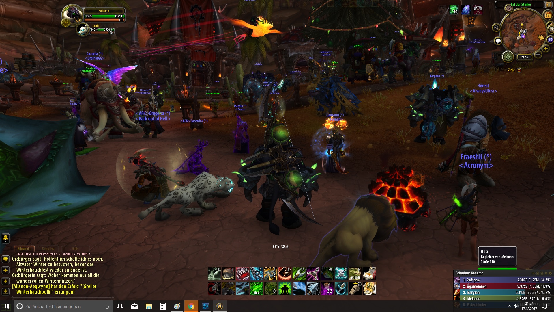

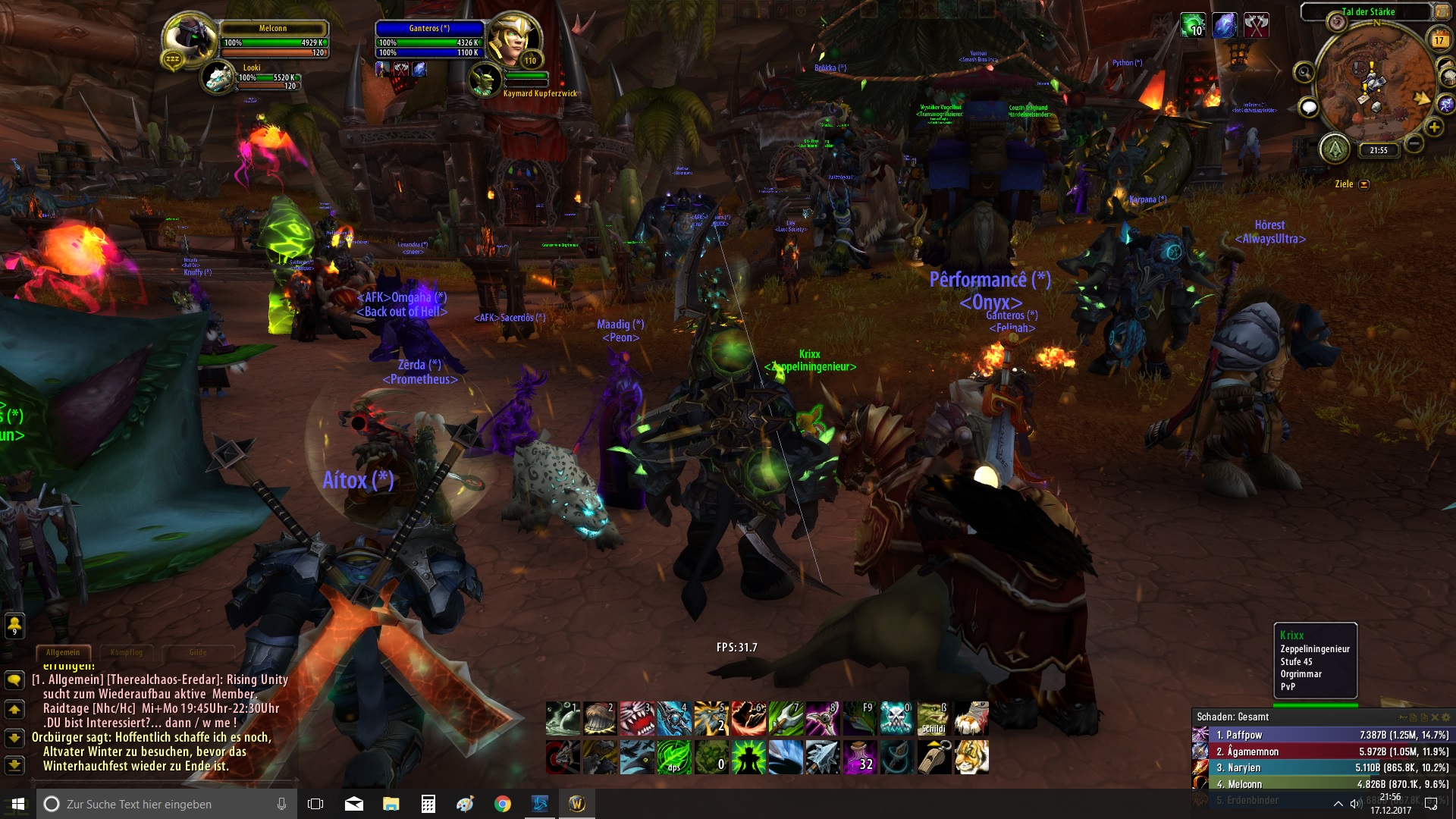

Folgendes Problem, teils habe ich bei WoW (höchste Grafikeinstellungen) Framedrops von 100 auf 30, die meines Erachtens nach auch ein rückeliges Bild mit sich ziehen. Wie kann das vorkommen? Schätze mein Setup eigentlich als gut genug ein mit WoW keine Probleme zu haben.
Um euch kurz abzuholen, mein Setup sieht wie folgt aus:
Gehäuse: Sharkoon VG5-W
Mainboard: Asus Prime B350-Plus
CPU: AMD Ryzen 1600x
Lüfter: Arctic Freezer 33 Plus
GPU: EVGA GeForce GTX 1060 SSC Gaming ACX 3.0, 6144 MB GDDR5
RAM: Corsair CMK8GX4M1A2666C16 Vengeance LPX 1 x 8 GB
SSD: Crucial CT275MX300SSD1 MX300 275 GB
HDD: WD Blue WD10EZEX 1 TB Interne Festplatte
Netzteil: Corsair VS550
Anbei nochmal GPU Z und CPU Z, sowie ein Ergebnis eines Performance Tests.
Danke und schönen Sonntag noch.
Dominik

mir geht das ähnlich, auch wenn meine Probleme bei WoW anders aussehen. Das Problem ist wahrscheinlich, dass WoW nur einen logischen Kern nutzt, der die Grafikkarte versorgt. Wenns mal schnell gehen muss, ist das ein Flaschenhals. Wenn das nur beim Wechsel von der Sicht im Nahbereich zur Ferne so passiert, das ist normal, wenn du alles auf Maximum einstellst. Das schaffe ich auch nicht. Das liegt aber, denke ich, nur an der Single_Thread_Problematik. Da haben wir einen CPU-Flaschenhals, der auch bei Intel nicht besser sein dürfte.

WoW nutzt nur einen Kern für die Spielengine und der wird öfter mal zum Flaschenhals, vor allem wenn gerade viel auf dem Bildschirm los ist. Da hilft nur viel Takt auf einen Kern und ansonsten muss man damit leben.

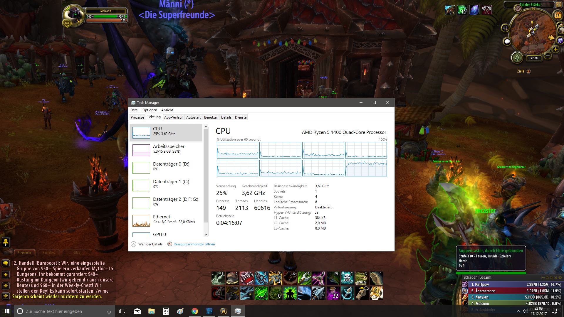

Von gestern Abend als ich Raiden war.
Process Explorer mitlaufen lassen, wow.exe doppelklicken, Reiter Threads beobachten.
Ein Kern ist immer ausgelastet, die anderen nicht. Heißt der eine limitiert immer und da läuft die Engine drauf.
Man sieht sehr gut, das nur ein kern wirklich genutzt wird! im raid ist dieser noch mehr ausgelastet !
ist aber auch viel los hier :)

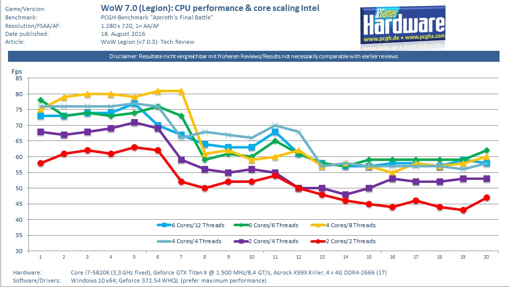

Über die Expansions hinweg wurde die Multicore Unterstützung von WoW stark verbessert. WoW skaliert mit mehreren Kernen inzwischen "ok". Aber der Kern der Engine ist Single Threaded, auch wenn viel auf andere Kerne inzwischen ausgelagert wird.

Seit Legion ist die Skalierung deutlich besser. Dazu gibt es auch umfangreiche Benchmarks von PC Games Hardware. Diese 1,5 Kern Aussage gilt inzwischen nicht mehr.
http://www.pcgameshardware.de/World-of-Warcraft-Legion-Spiel-55966/Specials/Legion-Test-Benchmarks-1204205/

Im Test dazu gibt es zwar noch ein paar interessante Anmerkungen und Einschränkungen zu der Grafik, aber den schaust du Dir ja nicht an...
