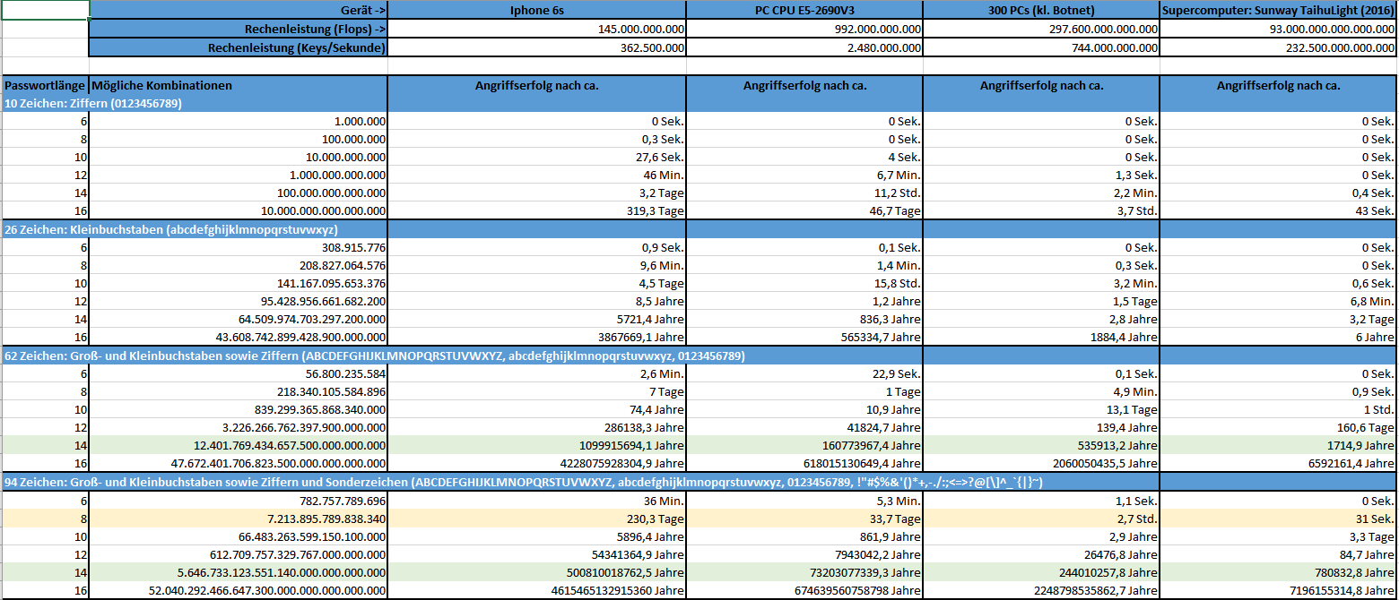

Die Tabelle ist mit jedem Tag mehr Mumpitz. Denn es geht jeden Tag schneller.
Kennst Du ne bessere?
Ich finde man erkennt die Relationen. Menschen mit beschränktem Horizont könnten dazu neigen, die Tabelle absolut zu verstehen. Dafür kann ich ja nichts...

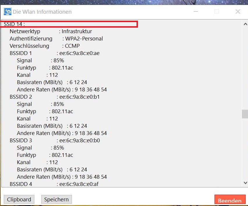

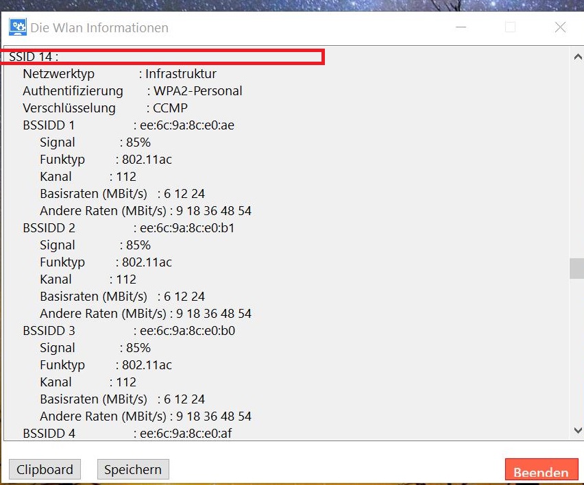

Funkanal auf automatisch bedeutet nur, dass die Fritze den Kanal selbst wählt, um auf weniger frequentierte Kanäle ausweichen zu können. Und ein Wlan kann man nicht verstecken, weil das der Funktionsweise eines Funkgerätes widerspricht. Selbst Wlans mit ausgeblendeter SSID kann jeder sehen:
