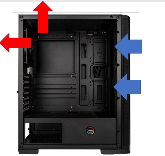

Die kannst du dann wie hier skizziert verbauen (blau = einblasend; rot = ausblasend). Der 3. vorne schadet optional sicher auch nicht, obgleich da der Großteil der Luft im Netzteiltray landen dürfte.
Ich würde mich @Mork-von-Ork anschließen, dass ich den Lüfter vorne oben aussparen würde, da für das Airflowkonzept oft eher kontraproduktiv.
