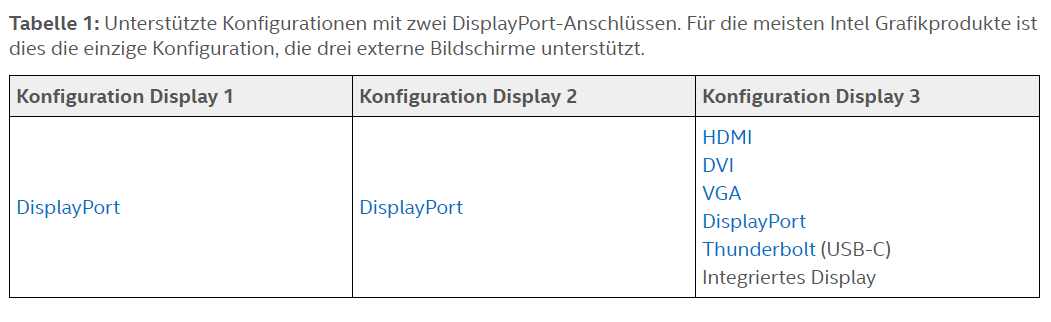

Intel hat für deine gewünschte Konfiguration (drei Displays) sogar eine eigene Seite, wenn ich das richtig verstanden habe kannst du, wenn du Thunderbolt für die Monitore nimmst, nur den Bildschirm vom Laptop als dritten Monitor verwenden.
https://www.intel.de/content/www/de/de/support/articles/000025673/graphics.html

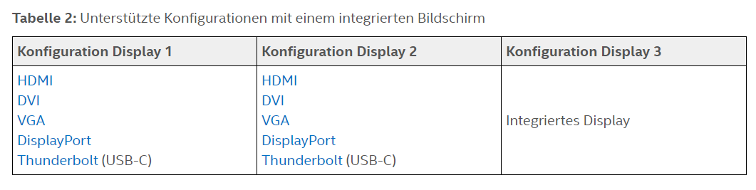

Es gibt zwar eine andere Tabelle bei der man zwei Monitore über DisplayPort und dann den dritten über eine beliebige Schnittstelle anschließen kann, ich denke aber das bezieht sich auf die Anschlüsse direkt am Laptop selbst (du hast ja kein direktes DisplayPort) was auch die "Verweigerung" deines Laptops erklären würde.
Normalerweise ist das einzige Limit das greifen sollte, wenn eh schon DP MST genutzt wird ist das 3 Monitor Limit von der IGP (ist der Bildschirm vom Notebook noch an?).

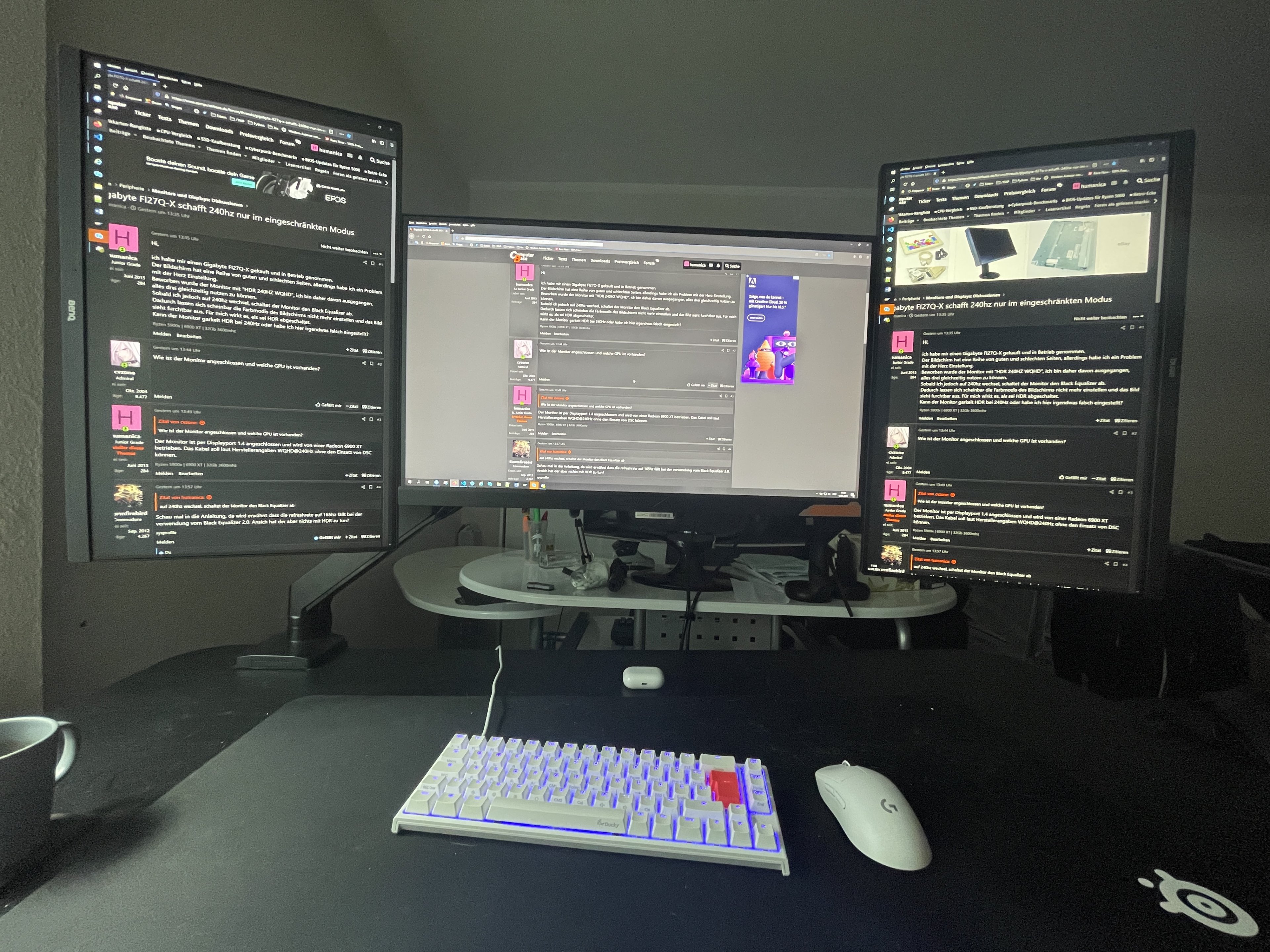

Hat funktioniert, vielen Dank für alle Hinweise und hilfreichen Beiträge zu diesem Thread :)
Die beiden äußeren Bildschirme laufen jetzt in HD@60Hz und der mittlere in WQHD@120Hz :)
