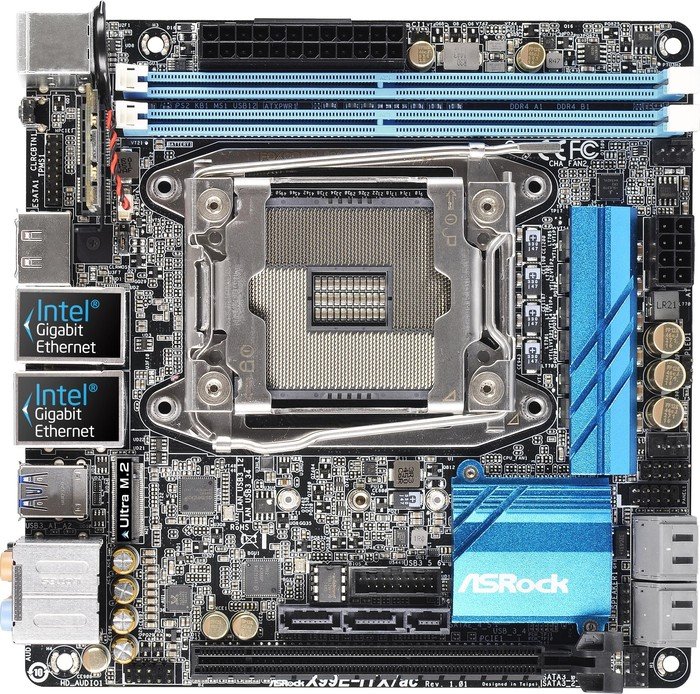

Würde ein NH-D15 den PCIe-Slot eines X99E-ITX blockieren?

Soweit ich weis gibt es Montagekits um Noctua-Kühler auf diesem speziellen Mainboard zu montieren, irgendwas mit "Narrow-ILM-Montagesystem " oder so. In mein Gehäuse sollte der Kühler auch passen (Cooltek U2) jetzt stellt sich nur die Frage ob die Kombination aus Kühler und Grafikkarte passt. Weis jemand da mehr? Ist der Sockel des X99E-ITX weit oben genug, sodass der Kühler nicht mit der GRafikkarte kollidiert?

ansonsten mal wegen dem nh-d15S schauen, der ist asymetrisch, also zur mb-oberseite versetzt und baut daher nicht so weit richtung pcie-steckplätze.

Ja, laut Noctua sind alle Kühler inkompatibel zu dem Mainboard, da Noctua diesen Sonderbausatz für diese ILM-Server-Kühlersockel nicht rausgibt. Ich habe aber schon Berichte gelesen in denen davon berichtet wird, dass Noctua auf Nachfrage einen entsprechenden Montagesatz geliefert hat, sodass die Nutzer ihren Noctua-Kühler auf genau diesem Mainboard montieren konnten.

Von der Höhe her ist das kein Problem. Die position des Sockels auf dem Mainboard ist eben wichtig. Ich habe maximal ca. 19cm Platz und die Noctua ist ja mal mindestens 15cm dick.
"This motherboard uses the LGA2011-3 Narrow-ILM socket and is thus not compatible with the standard LGA2011 kit. The NH-U9DX i4 is compatible with this motherboard when using standard height RAM (32mm max.)."
Sie empfehlen also diesen: http://geizhals.de/noctua-nh-u9dx-i4-a946764.html.
Beim NH-U9DX i4 ist zu 100% ein narrow ilm Kit dabei.
Der Noctua NH-D15 passt auf das Mainboard mit Narrow-ILM Sockel wenn du das Montagematerial des Noctua NH-U9DX i4 verwendest.
Also entweder freundlich bei Noctua nachfragen ob du das Montage-Kit bekommst oder diesen Kühler zusätzlich kaufen und "ausschlachten".

Das weis ich doch schon ;) Das bringt mich aber nicht wirklich weiter, wenn er dann zu groß ist und den PCIe-Slot blockiert.
Moment...
Du hast doch eben selber ein Video verlinkt wo jemand diese Kombination gebaut hat.
Also sollte es wohl passen, oder? ;) :D
Ahh, D14. Ist der denn schmäler?
Jedenfalls ist es nicht der NH-D15 und da es hier um Milimeter geht würde ich es gerne genau wissen.
Wenn, dann wird der PCIe-Slot das kleinste Problem darstellen. Der Sockel ist relativ weit oben angesiedelt, und direkt unterhalb des ATX-Stromsteckers. Wenn es sich um ein relativ starres Kabel dabei handelt, wird das ein extremes Gewürge und wohl eher unpraktikabel auf die Dauer. Achte auch auf den USB 3.0-Stecker, der wird sicher auch nicht montierbar sein.
