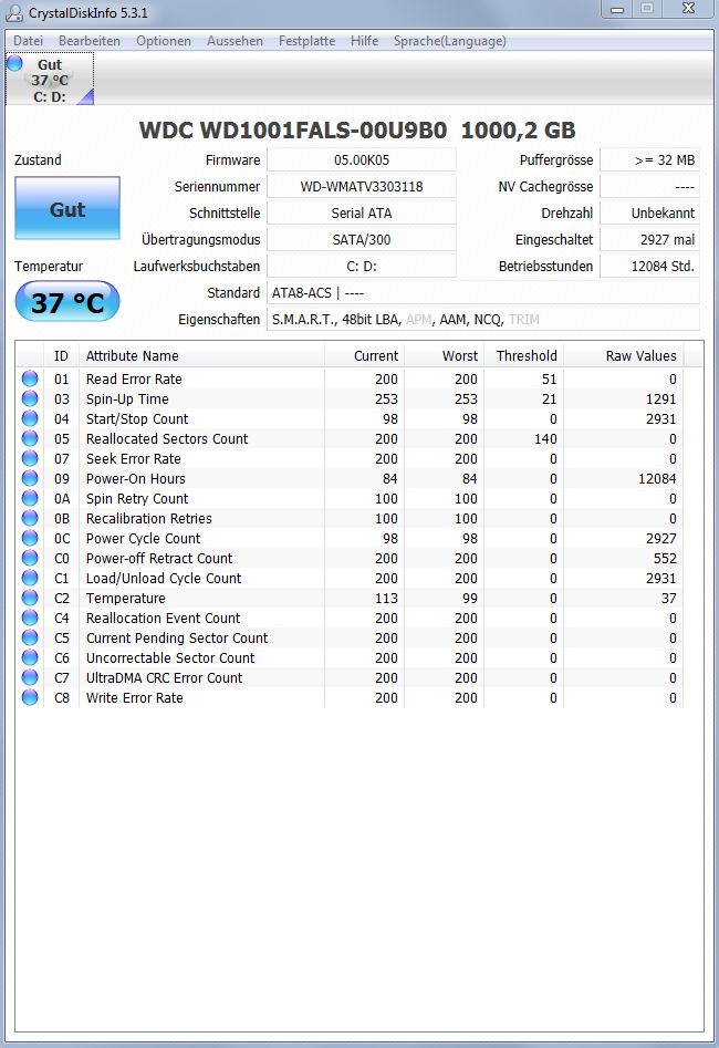

Ich habe ein Problem mit meiner Festplatte (zumindest glaube ich es).
Und zwar wenn ich was kopiere oder installiere, geht die Performance des Rechner flöten. Soll bedeuten, während eines der beiden genannten Prozesse kann ich nichts mehr am Rechner machen, Firefox öffnet sich sehr lansgam und ist auch langsam. Andere Programme oder Ordner zu öffnen kann ich auch vergessen bzw. sehr langsam.
Laut CrystalDiskInfo ist die Festplatte in Ordnung (siehe Anhang).
das netzteil kann man getrost ausschließen.
entweder die kiste läuft oder die kiste läuft nicht mit dem netzteil.
ist die hdd stark fragmentiert/zugemüllt?
verursachen andere prozesse gleichzeitig hdd zugriff? (ressourcenmonitor)
Wird der PC vielleicht durch die Explorer.exe zu 100% ausgelastet?
Mach mal einen HD-Tune Benchmark, wenn sonst nichts auf der Kiste läuft.
