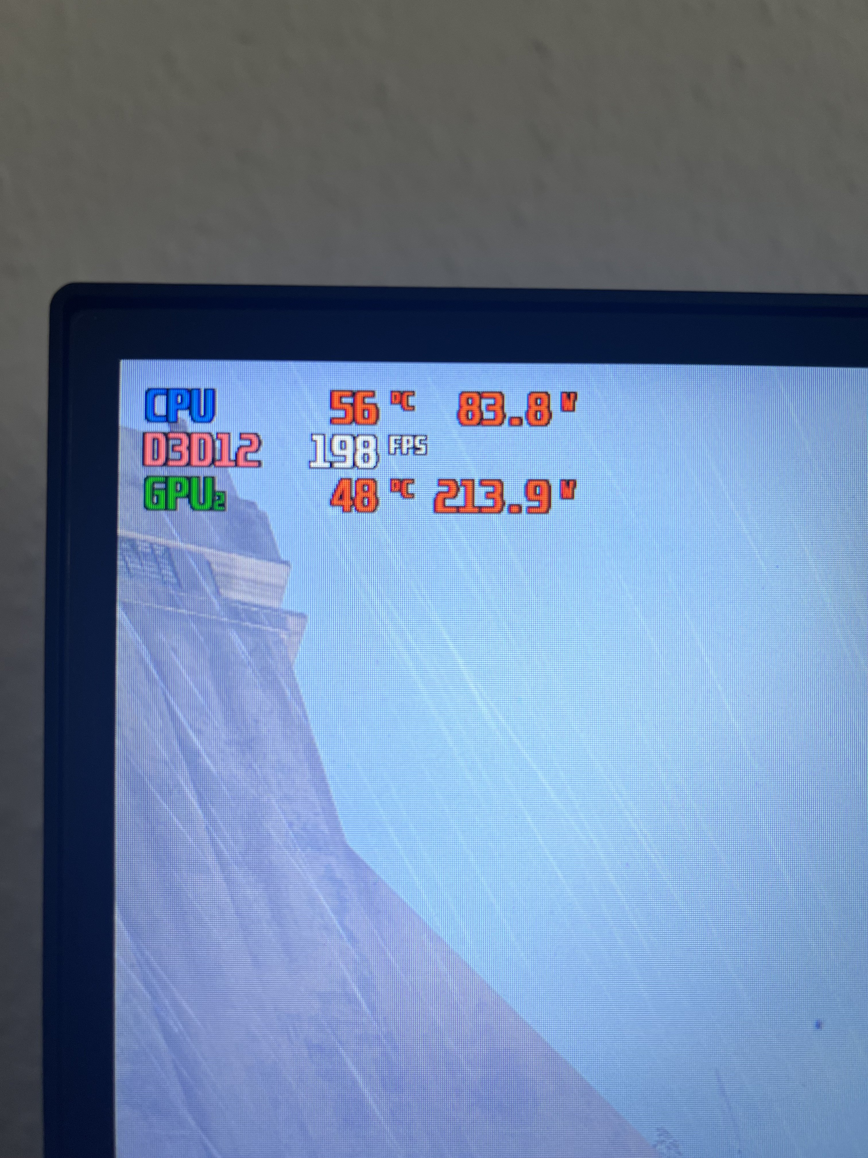

925mv bei 2790Mhz.
4 Grad kühler, 30-50W weniger je nach Spielszene

Ich fahre jetzt mit 925mv bei 2790Mhz ganz gut. Die Werte sprechen für sich. Die letzten 1-3% sind mir tatsächlich nicht wichtig, da die GPU in Kombination mit der CPU sehr performant arbeitet. Derzeit verbraucht die GPU keine 280W. Das reicht mir :)
Danke bis hierhin!

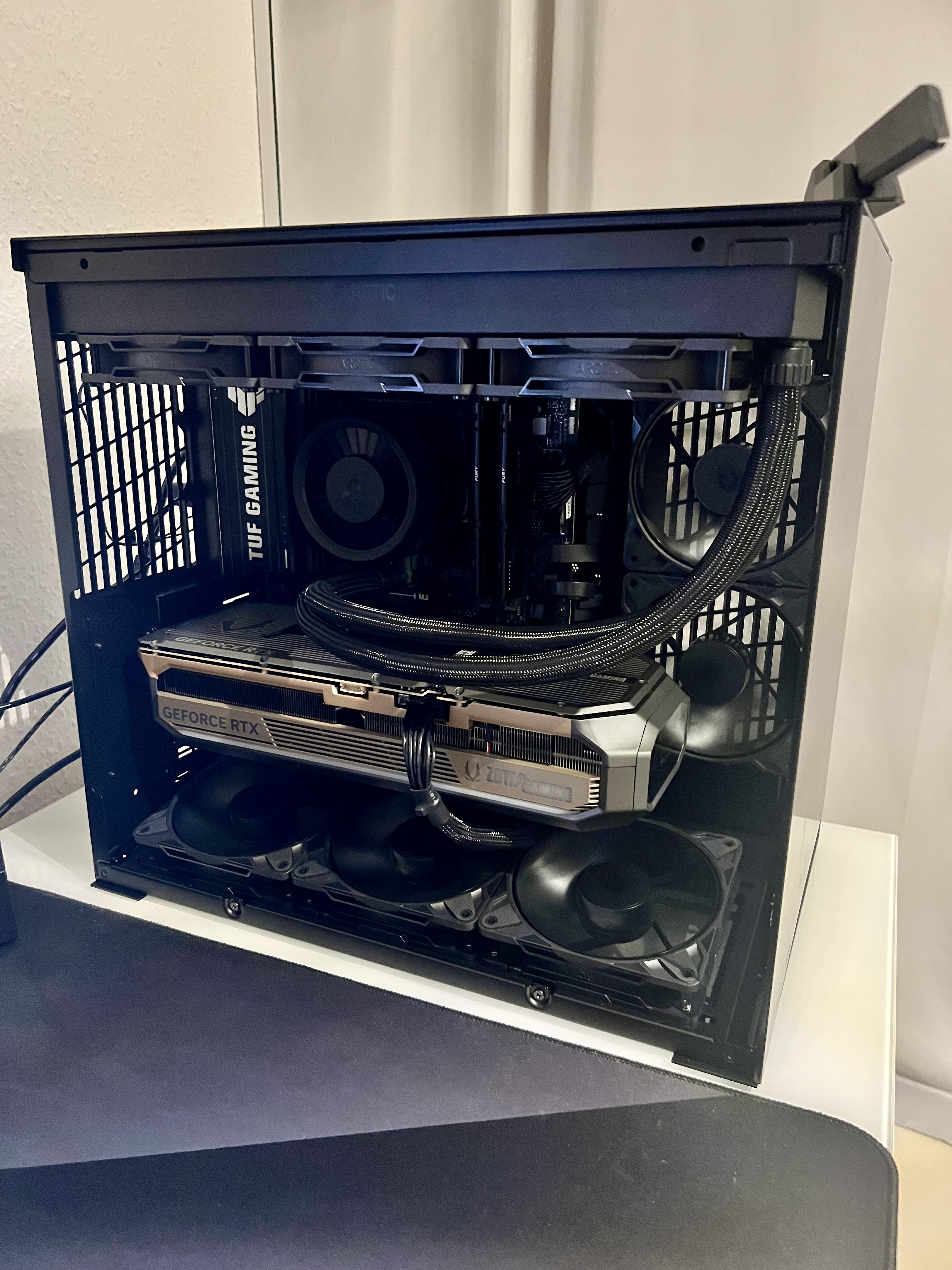

Die Arctic Pro P12 Reverse sind da und eingebaut. Lässt sich optisch sehen. Danke für den nachträglichen Hinweis. :)
Reaktionen: djducky
Na dann viel Freude beim optisch sylischen Zocken. :D
Reaktionen: AD_VITAM96
Danke nochmals an Alle!
@djducky Anbei mein Rig mit den neuen Reverse Lüftern.
Peace!
Reaktionen: djducky
Ich habe da auf den ersten Blick Zweifel, ob die Karte wirklich vertikal zwischen Lüfter und AiO-schläuche passt...
@djducky die Lüfter unten sind gehäusespezifisch schräg eingebaut. Wenn ich das richtig sehe, ist die Halterung auch für schräge Lüfter ausgerichtet. Oder ?
Ganz unabhängig von der Riser-Konstruktion. Dreh die Karte in Gedanken mal vertikal, für mich passt das nicht. Ich kann mich natürlich auch komplett irren.
