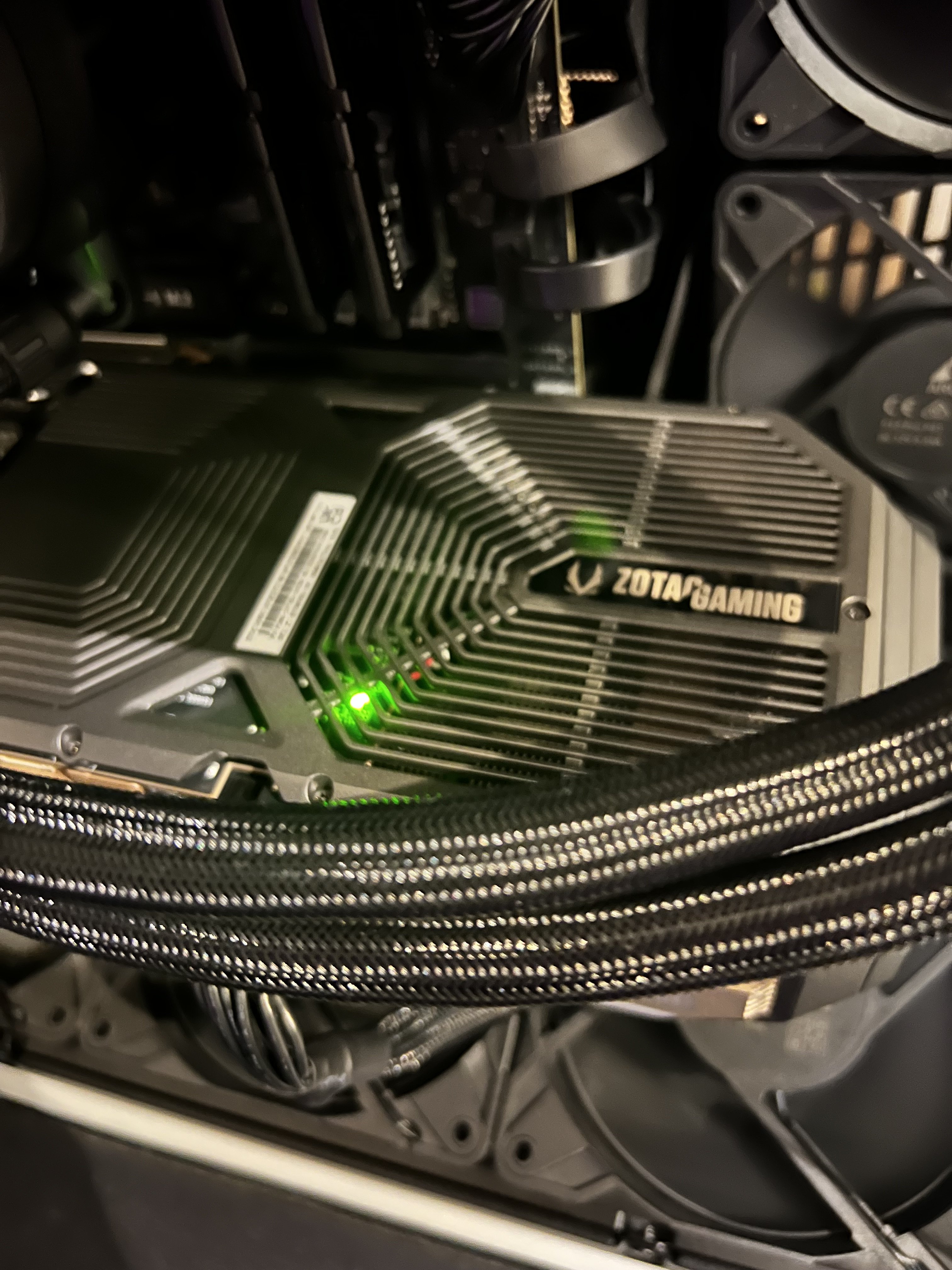

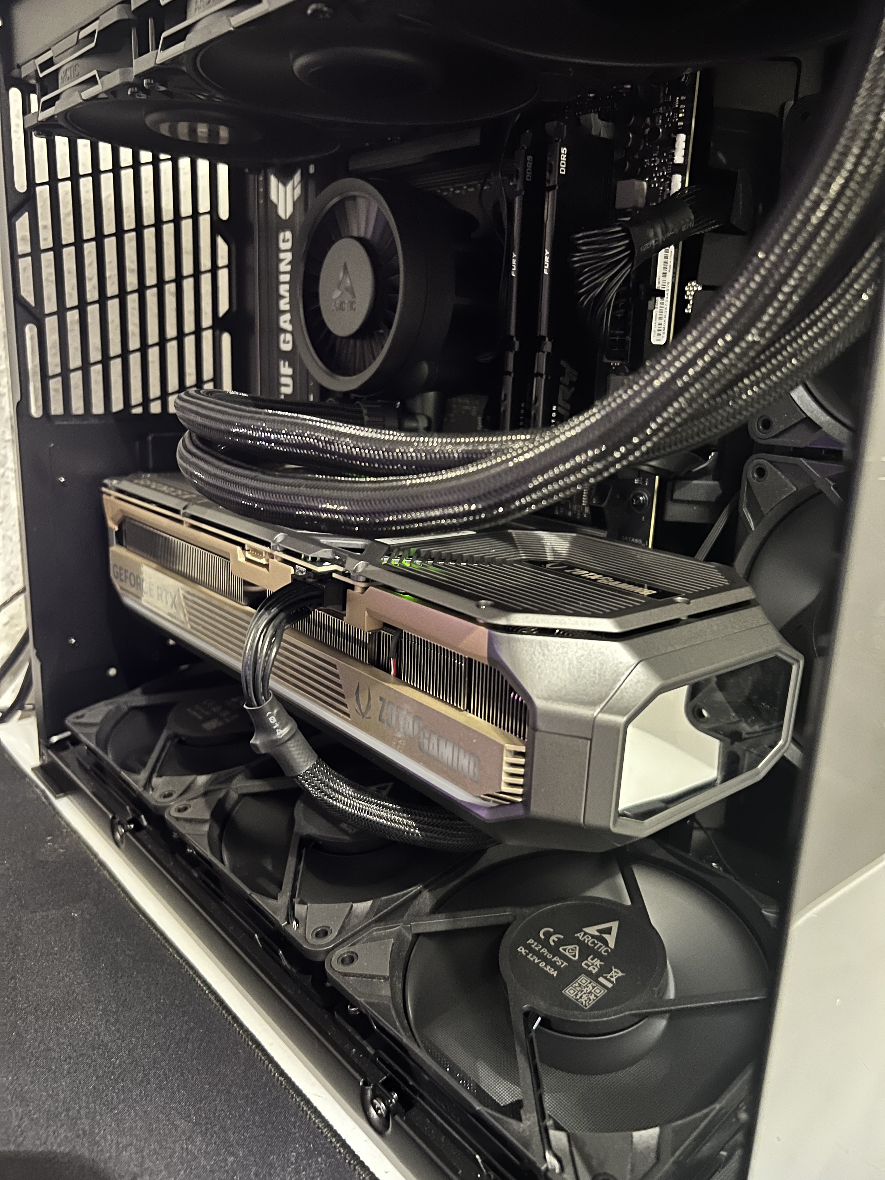

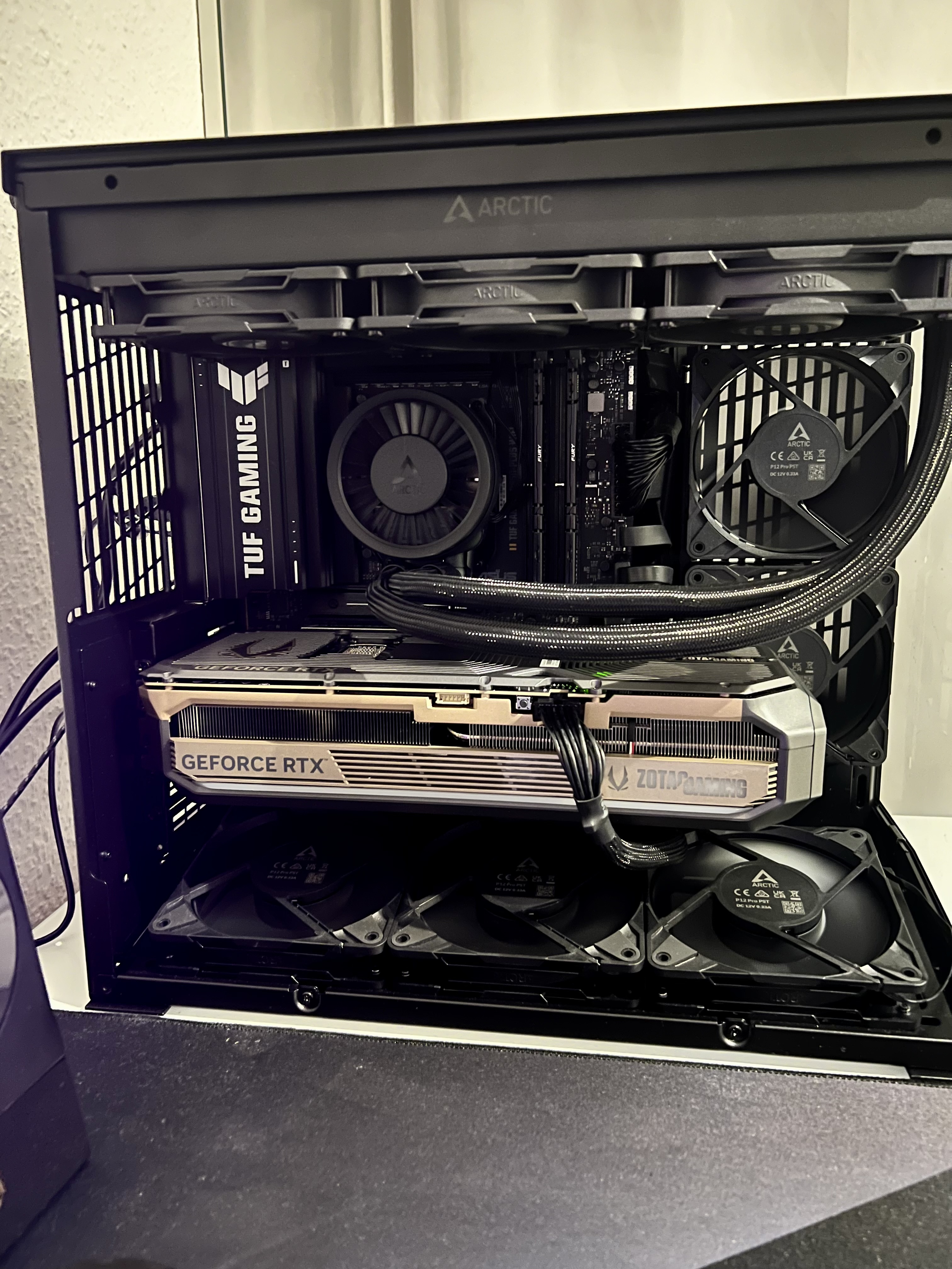

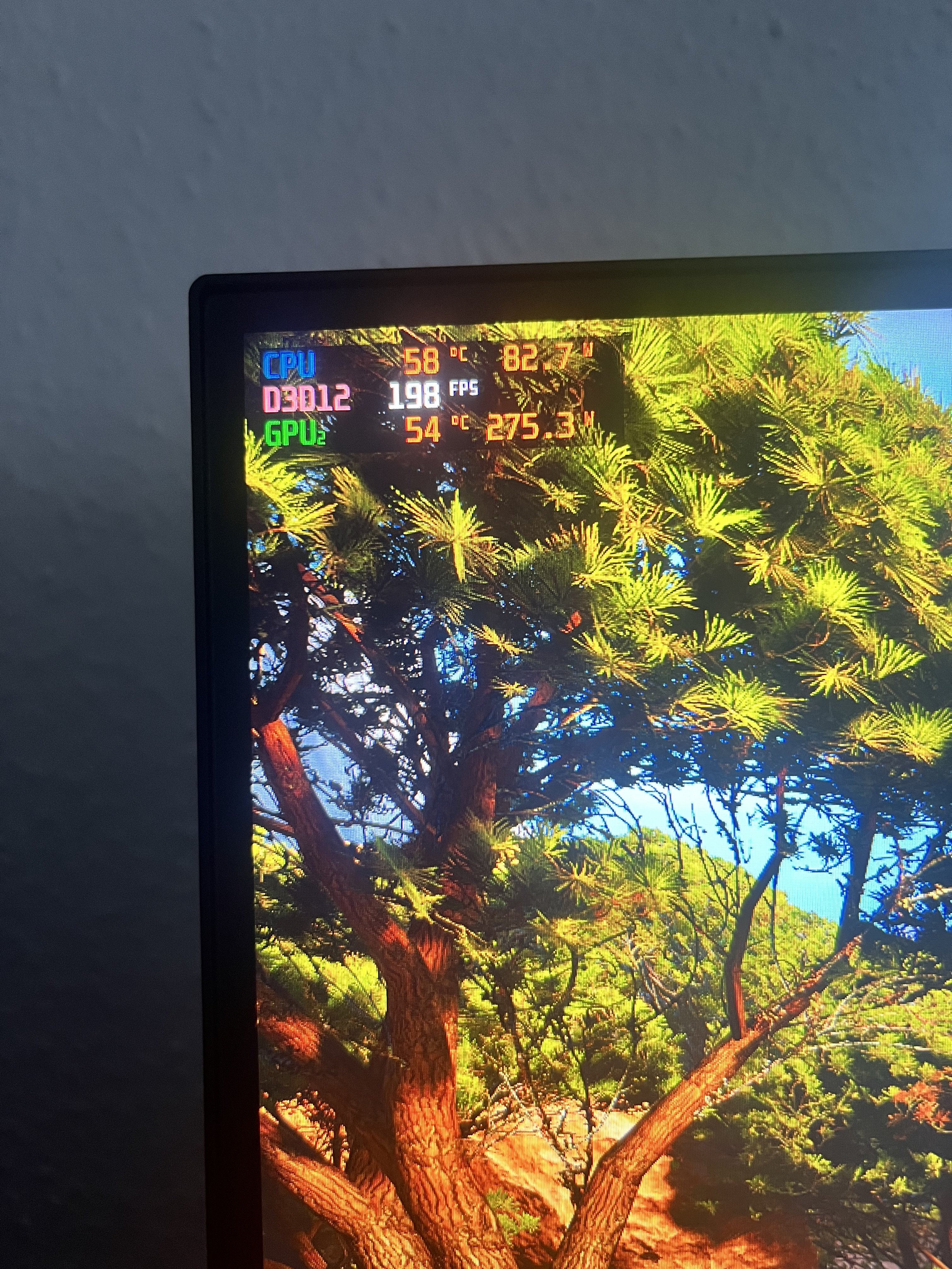

Die RTX 5080 ist da. Eingebaut, DDU, neuer Treiber. Problemspiele gestartet, alles funktioniert bestens. Anbei eine Gameszene aus PUBG, um zu zeigen, wie die Stats aussehen in WQHD + Hohen Settings.
Fun Fact: hinter dem PCIE Kabel leuchtet eine LED Lampe, grün = richtig angeschlossen, rot = falsch angeschlossen. Der PC startet erst gar nicht, wenn das Kabel nicht richtig einrastet. Sinnvolle Idee von Zotac! Zur Custom: Silent, Optik hochwertig mit Spiegelfront, sehr gute Temps.
Zur 9070XT: Ich finds schade, dass es so kommen musste. Die Karte gefiel mir wirklich gut und passte sehr gut ins Gehäuse. Warum ausgerechnet jetzt ein Treiberrproblem besteht und die Features zicken, verstehe ich einfach nicht. Der Spaß am Daddeln und die Freude am fertiggebauten Rechner blieben damit aus. Daher musste die Karte nun weichen.

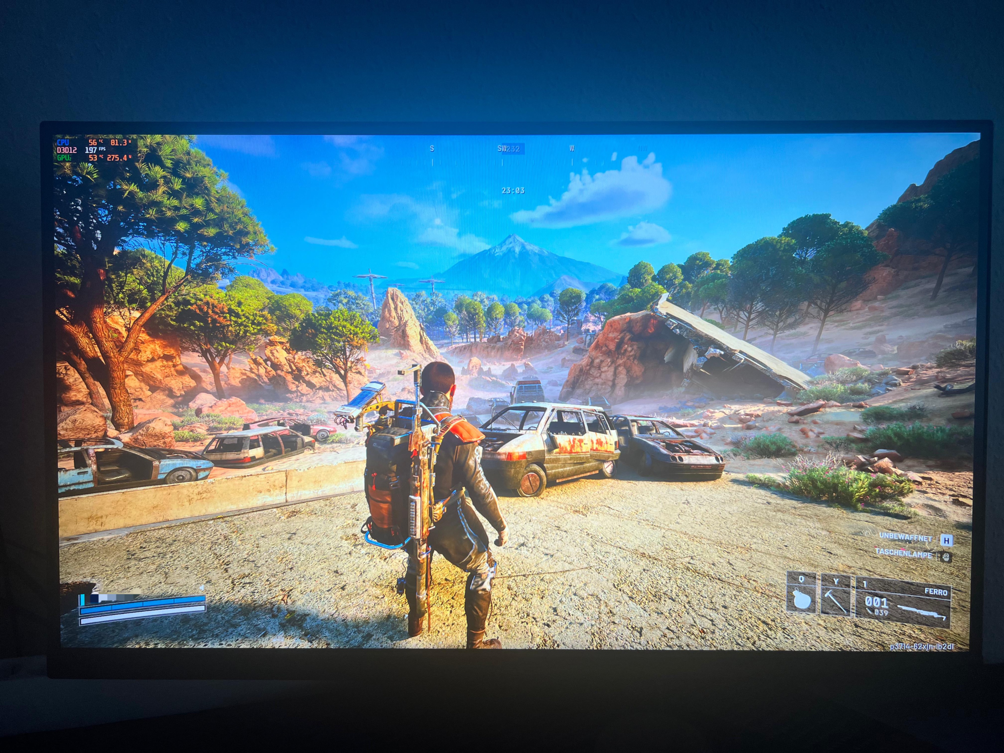

Szenario: ARC Raiders, Karte Damm

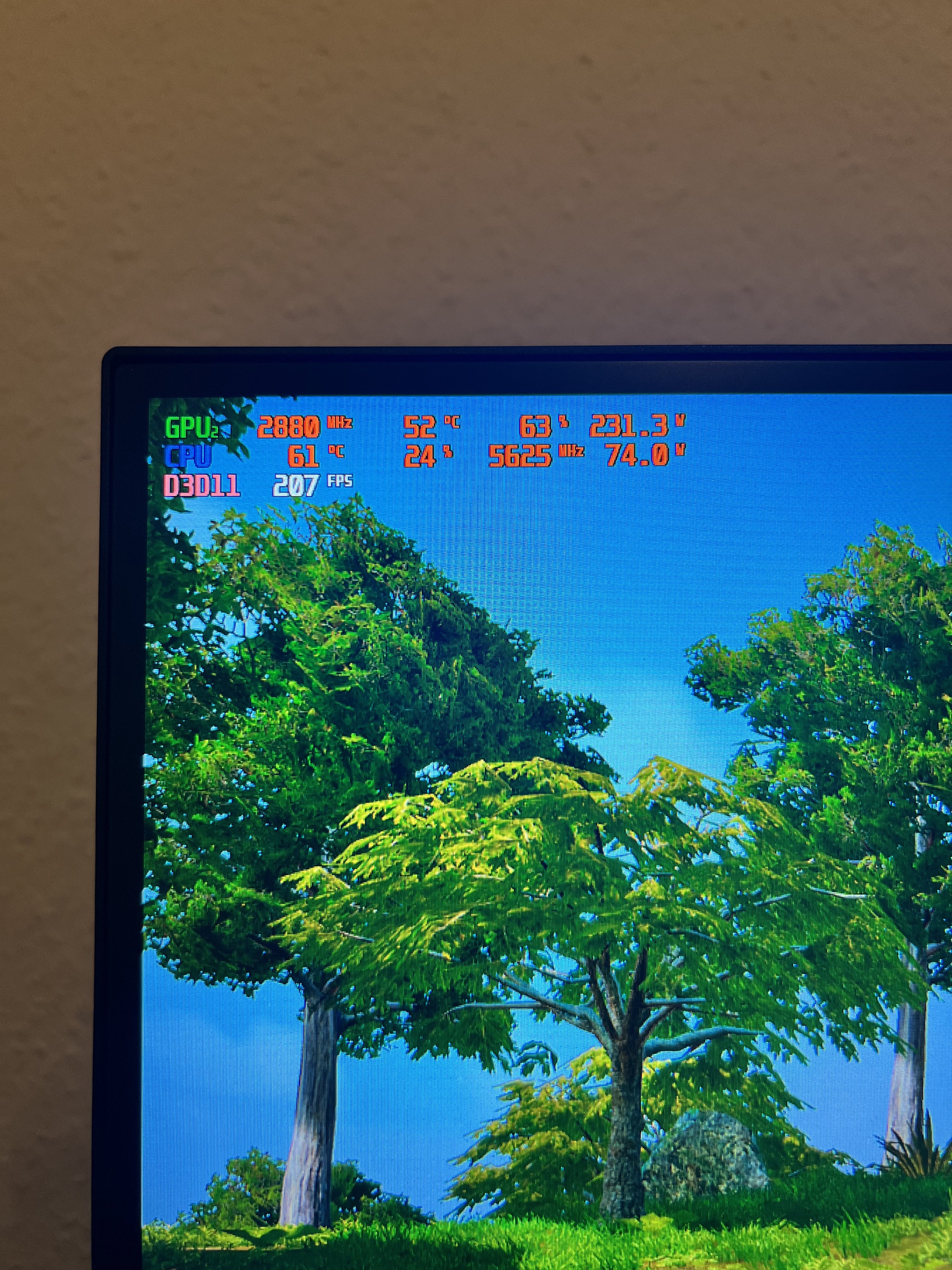

Ich hab’s nochmals optimiert @djducky
-30 Core Negative über Curve Optimizer auf die CPU
90% Power für die GPU über MSI Afterburner
Die GPU verliert keine Leistung, obwohl ich 10% abzwacke. Bin begeistert!
Power Limit 360 W. -10% = 324 W. Verbrauch auf dem Screenshot 275 W.
Logisch, dass sich in diesem Fall nichts ändert - es wird nichts "abgezwackt" (es wird sich etwas ändern, wenn sie mal etwas näher an ihrem Limit agiert!).
