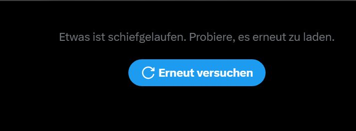

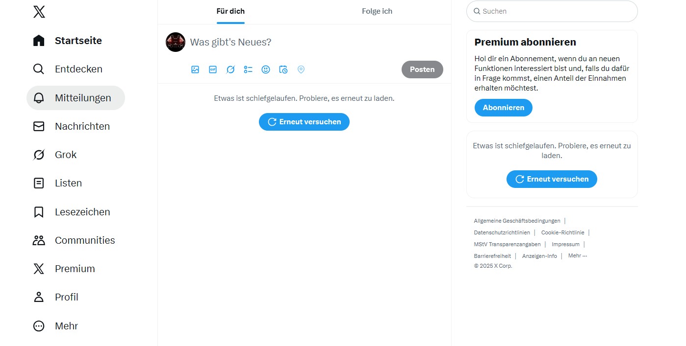

Erst bleib ich noch auf X.com, da kommt dnan nur von X.com die MEldung, etwas ist schief gelaufen, klicke um refresh zu machen. Passiert aber nichts. Erst wenn ih STRG +F5 drücke ist die Seite ganz weg.
erst so, und nach neu Laden im Browser dann die typische Seite mit Fehler

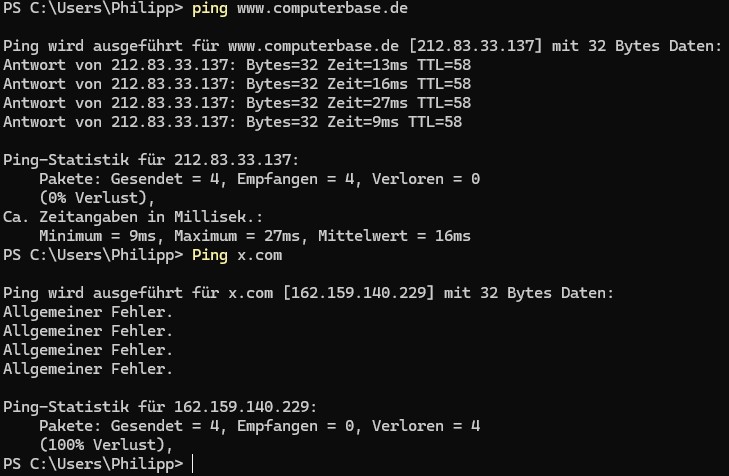

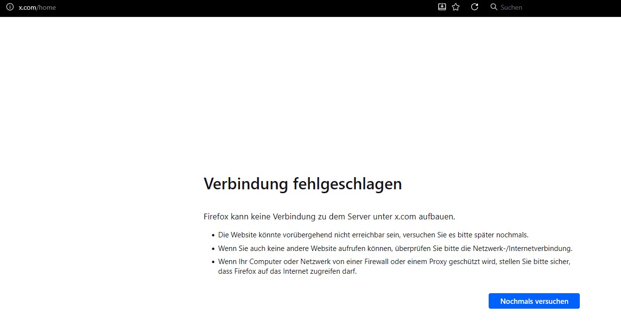

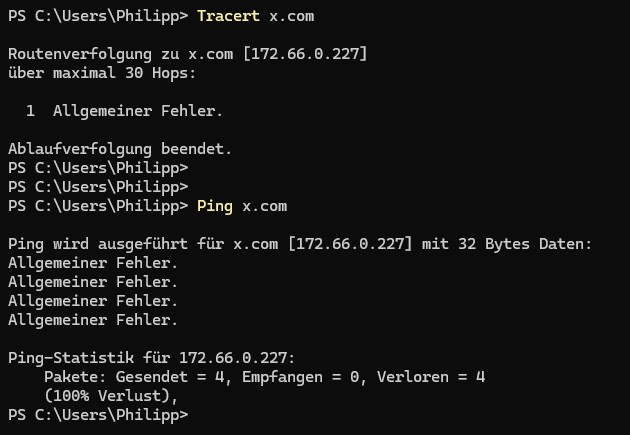

Soooo, jetzt ist es wieder so weit:
Erst kommt das
Wenn ich Seite STRG+F5 drücke dann das:
Und bei CMD so:
Ich hab den Fehler gefunden, warum auch immer... Das muss ich noch schauen!
Mein Tool Windows 11 Firewall Control ist schuld. Wenn ich da drin alles erlaube klicke, dann geht x.com
