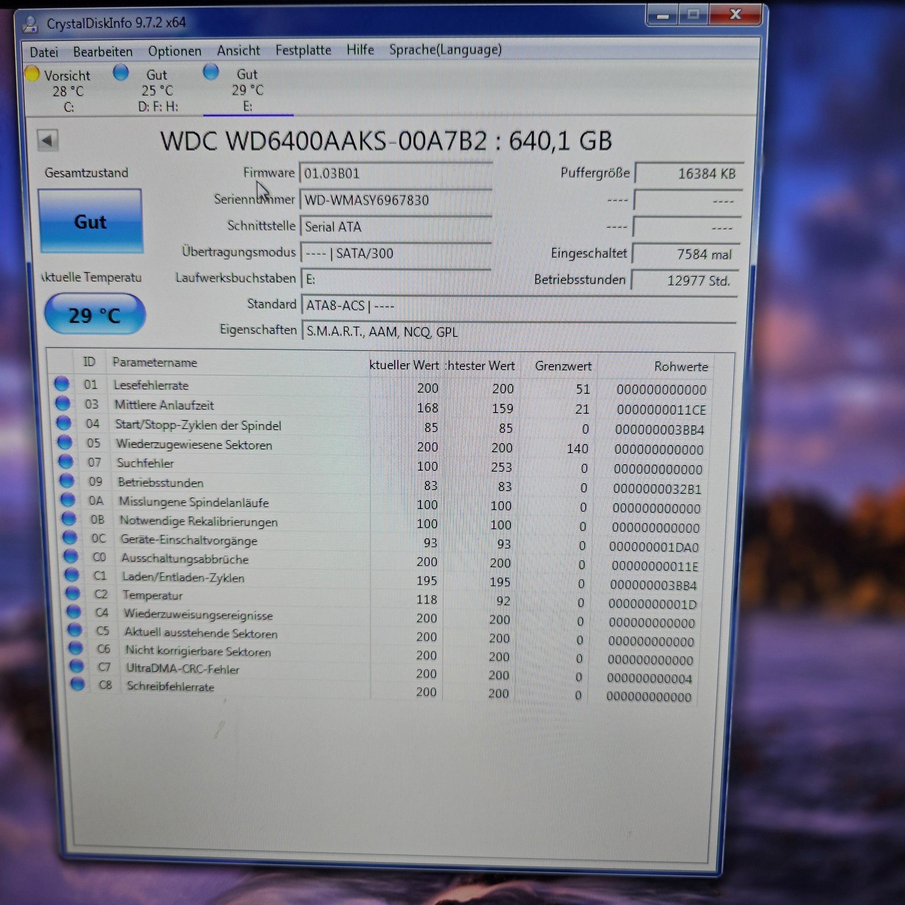

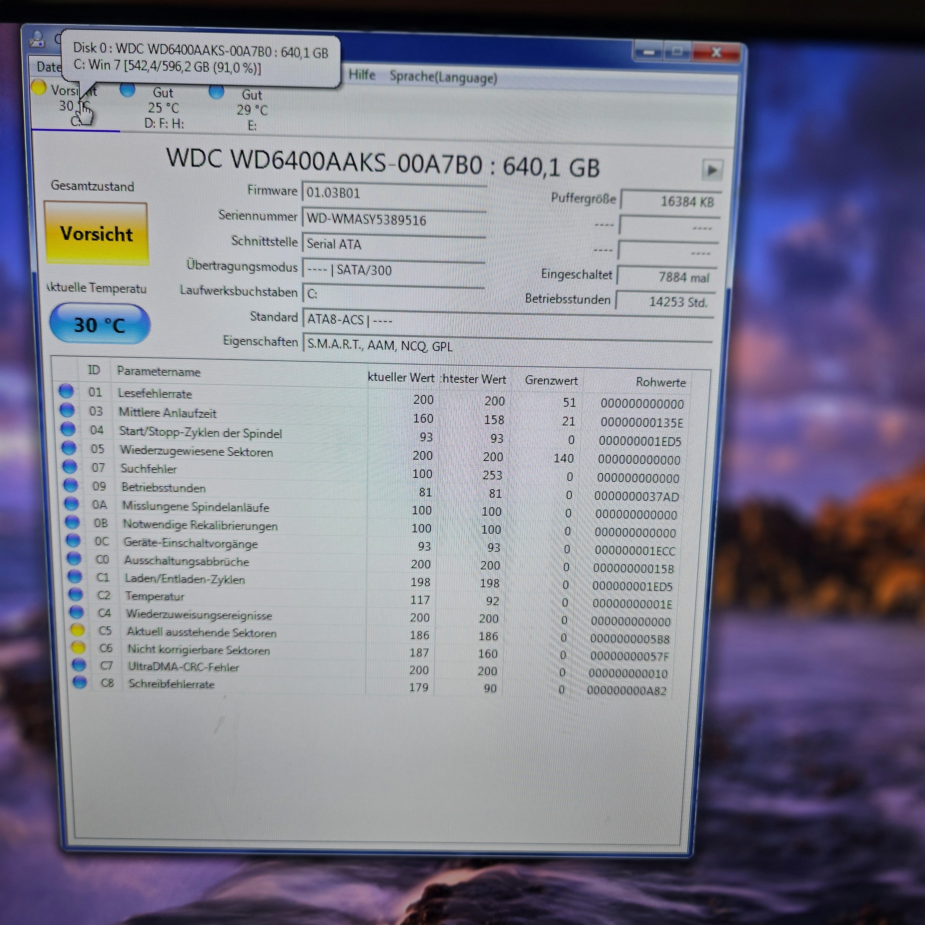

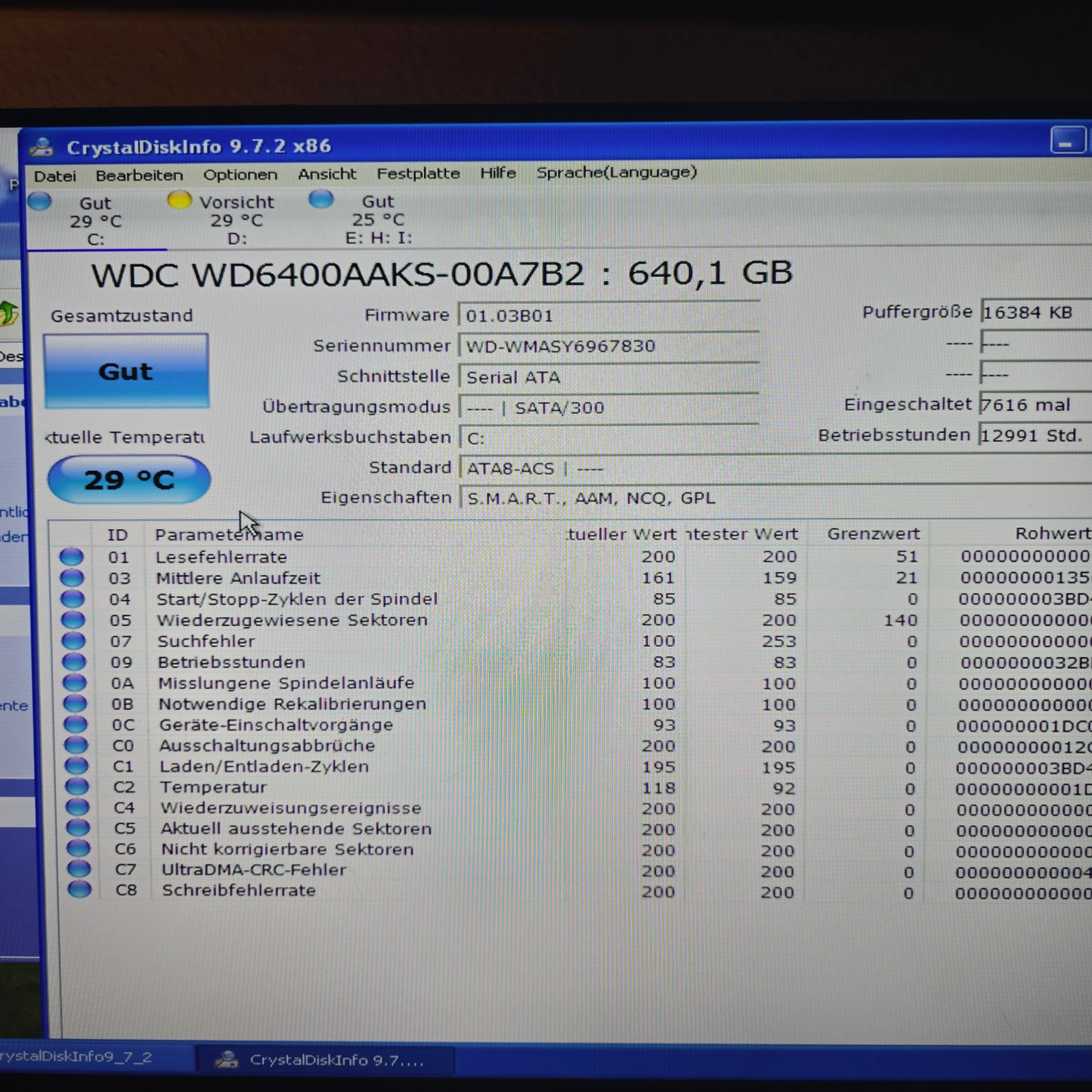

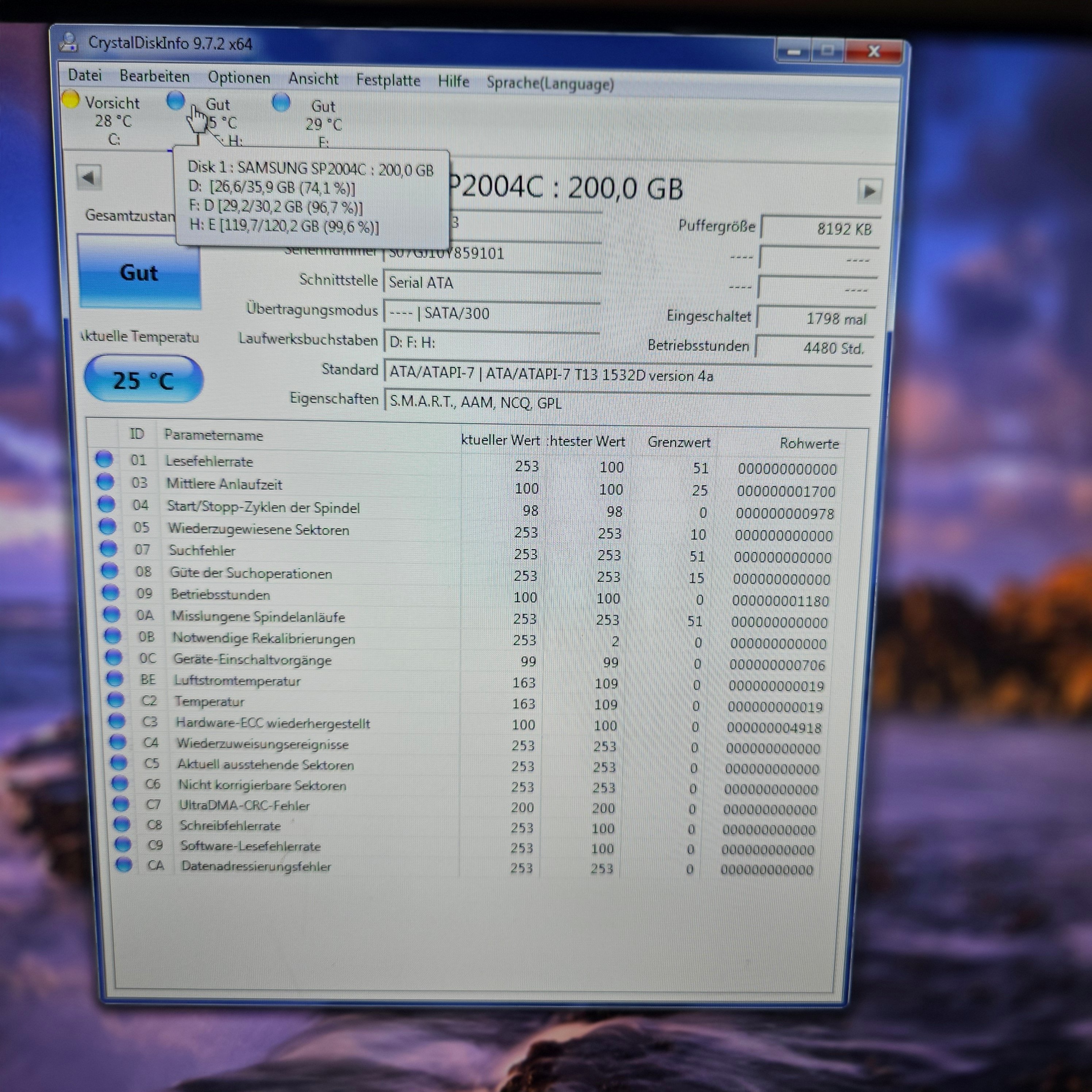

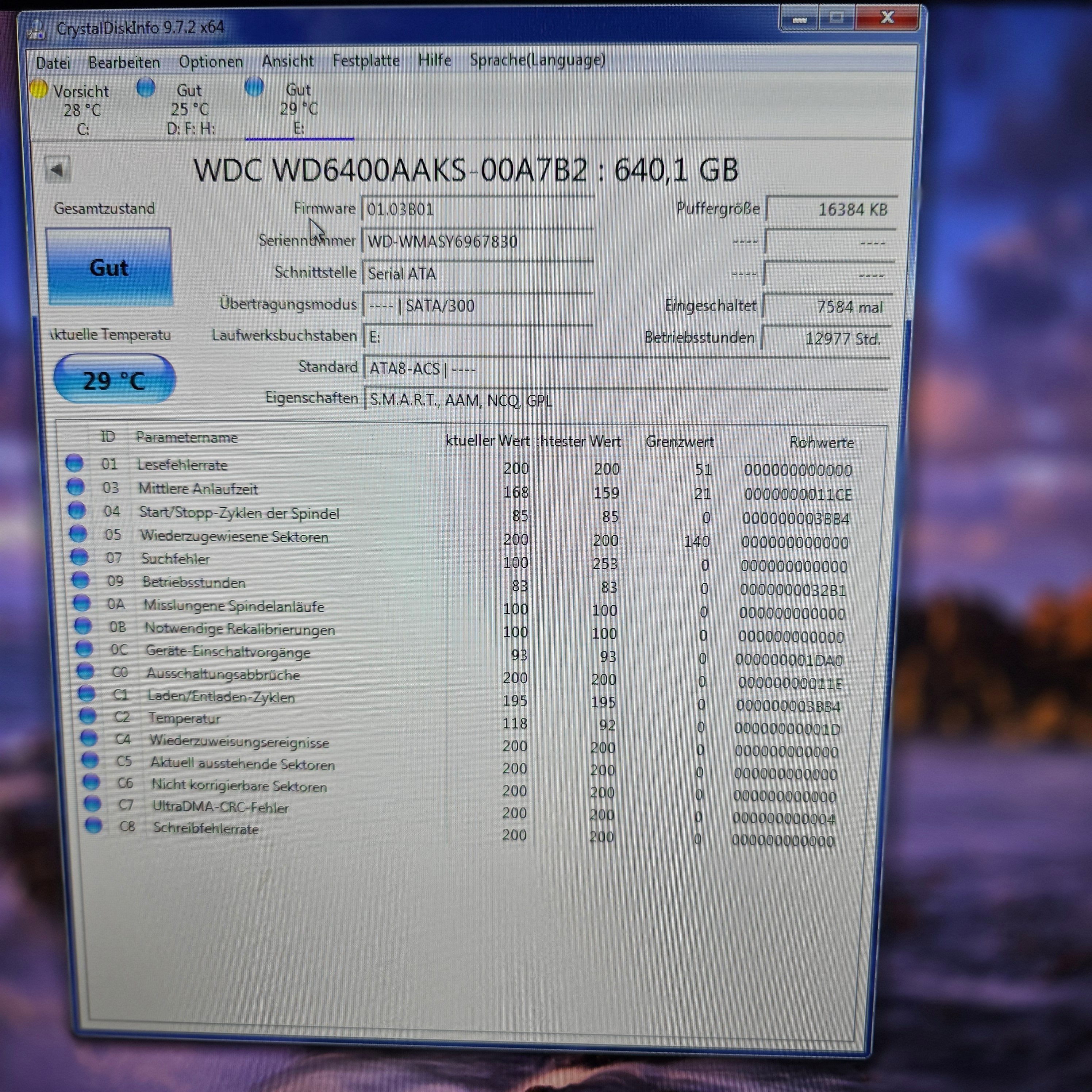

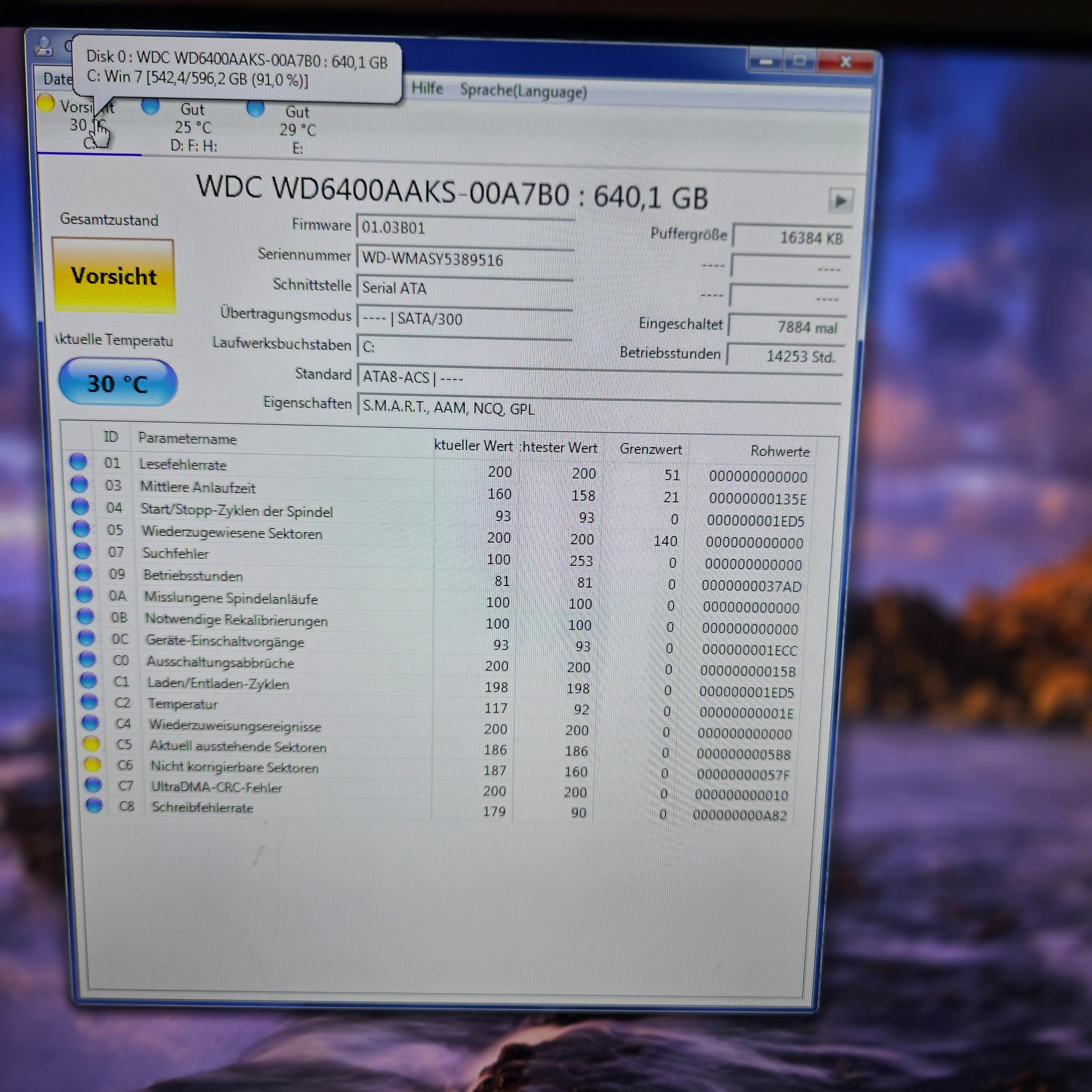

Anbei die Bilder vom CDI.

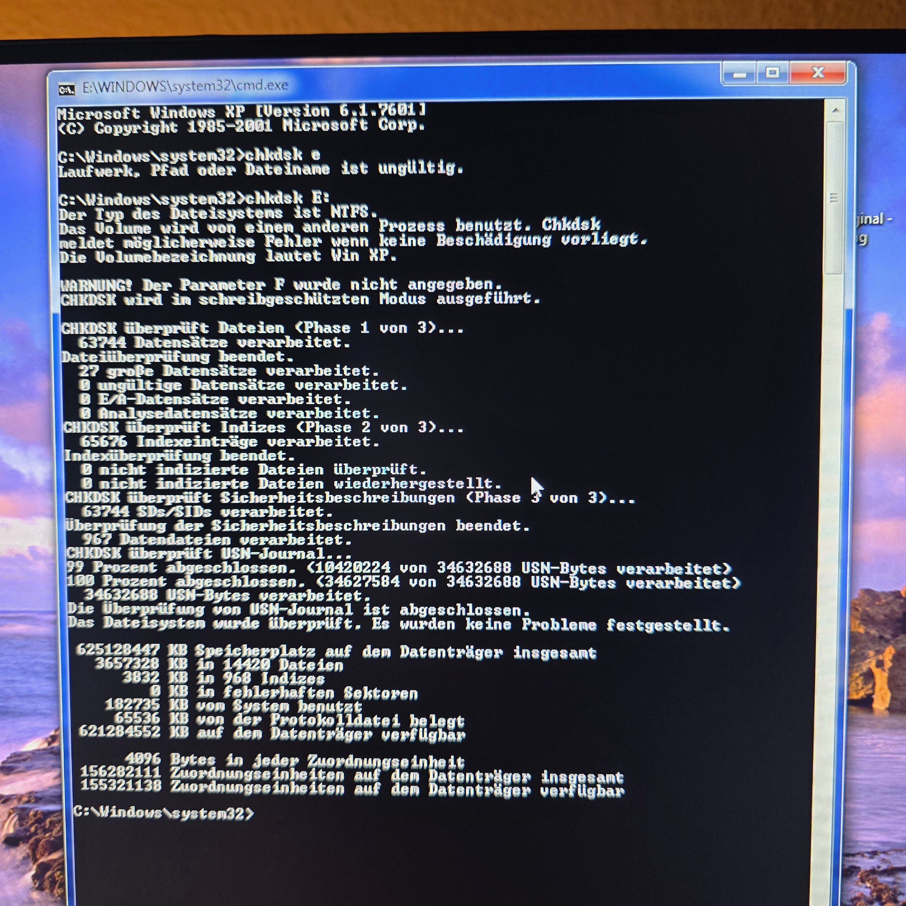

Versuche mal CHKDSK E: bitte Bild vom Ergebnis dann. DAnke
Chkdsk von E:

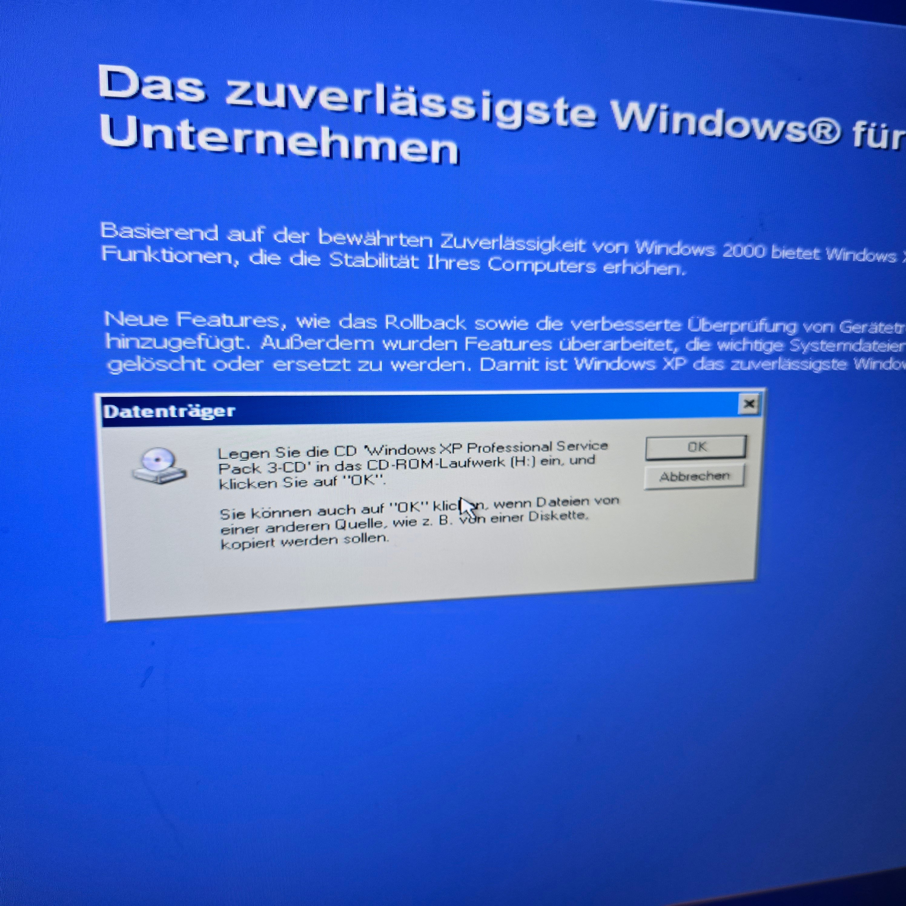

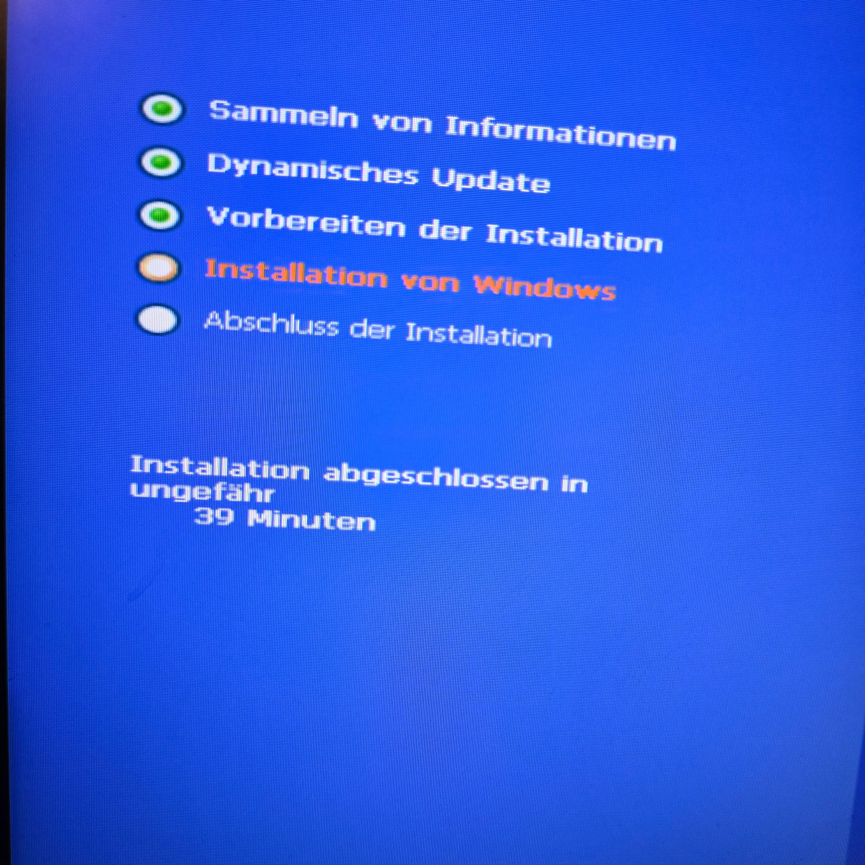

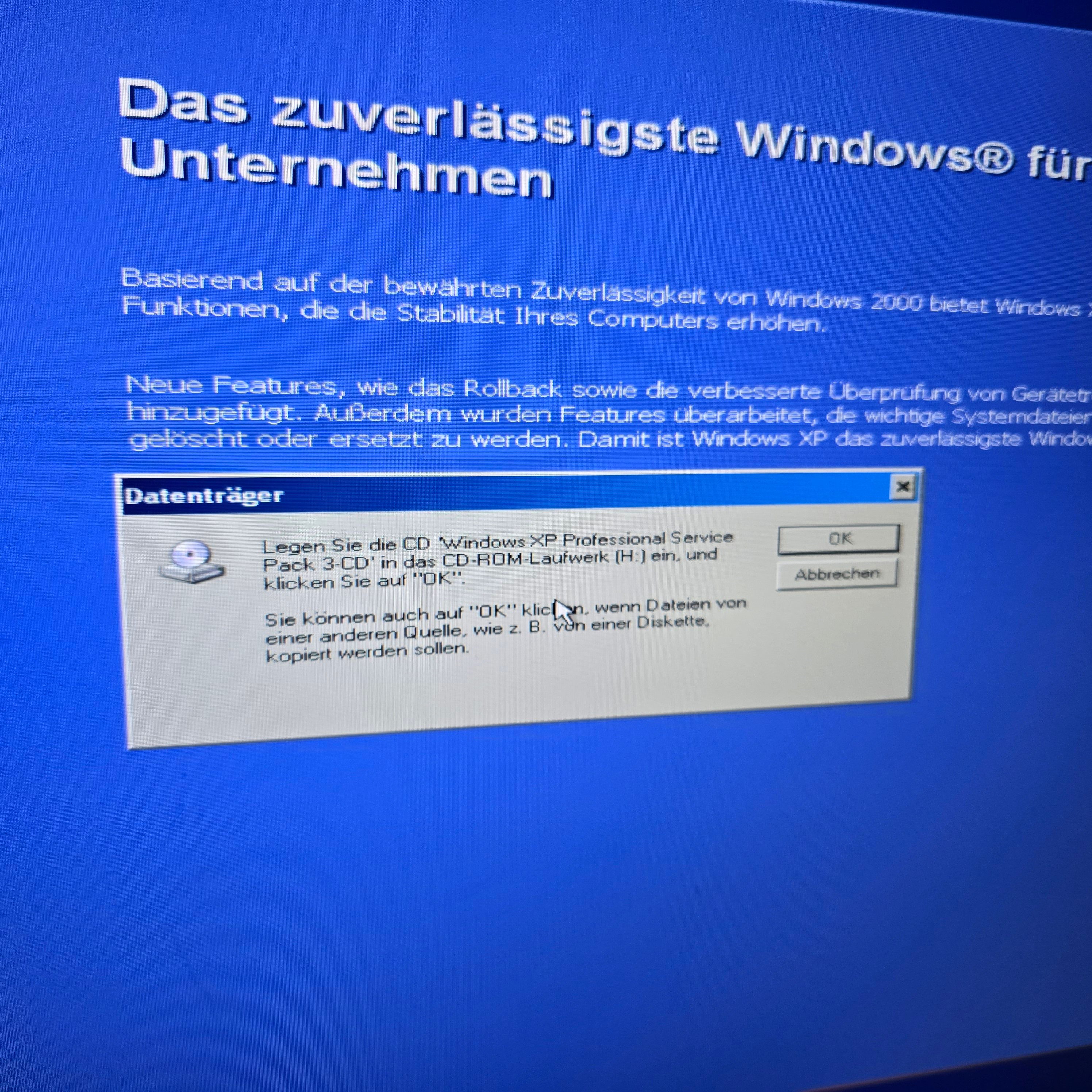

Habe ich soweit gemacht. XP repariert und dann Neustart. In der Anleitung steht - CD entfernen - und dann Neustart.
Gemacht, getan. Jetzt will er aber die CD beim hochfahren wieder haben und XP installieren?! Davon steht aber nichts in der Anleitung? Ich wiil das alte doch nicht komplett neu machen. Oder verstehe ich das falsch. Bild anbei

Na, eine Neuinstallation war nun wahrlich nicht geplant...
Jetzt habe ich das Problem, der schon während des Neustart die Aktivierung abgefragt wird.
Nur gibt es kein Internet und auch die telefonische Aktivierung geht ja nicht mehr.
Wie komme ich nun weiter? Ich finde bei Google nur Lösunbgen, wenn ich auf den Startbildschirm komme. Aber soweit komme ich nur nicht?!

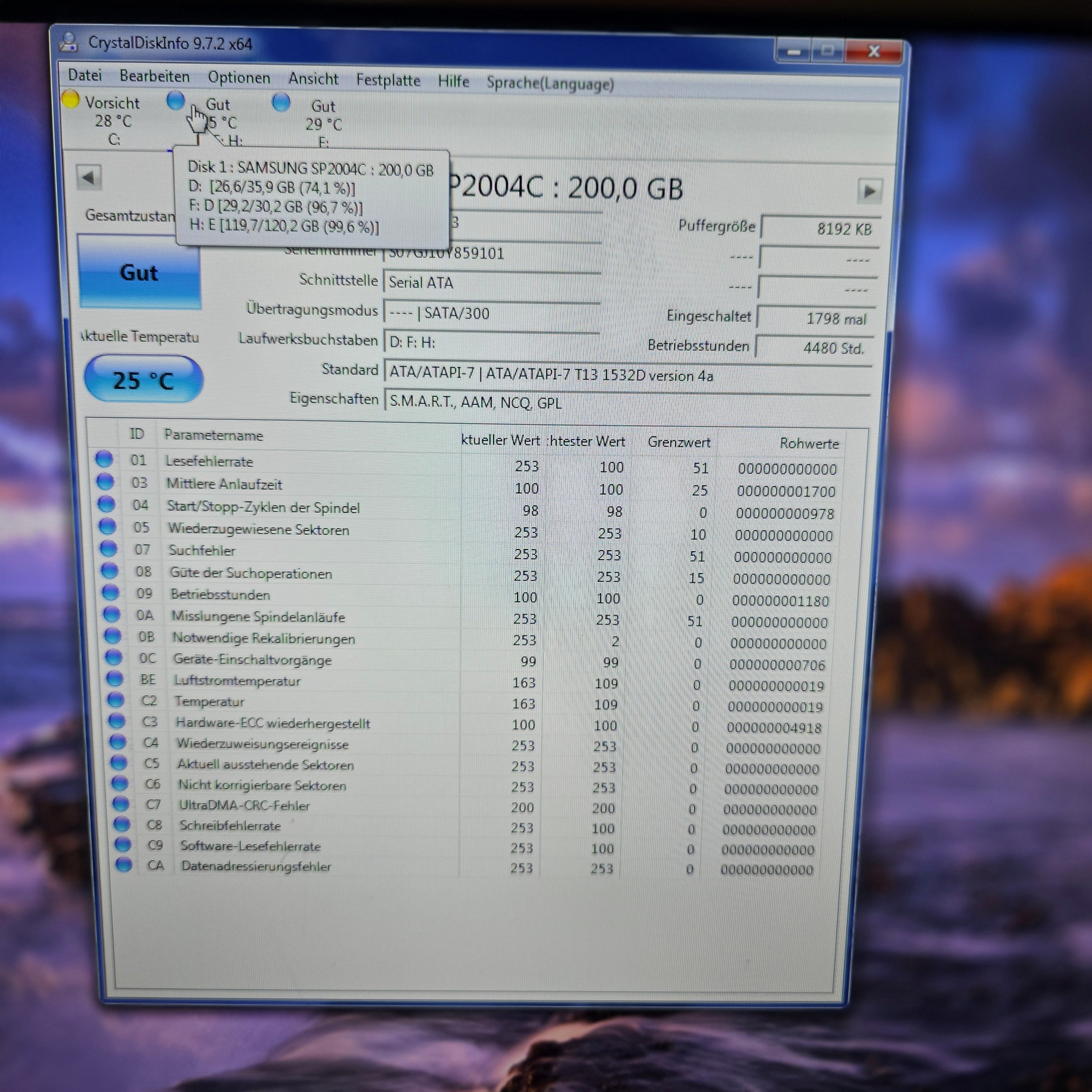

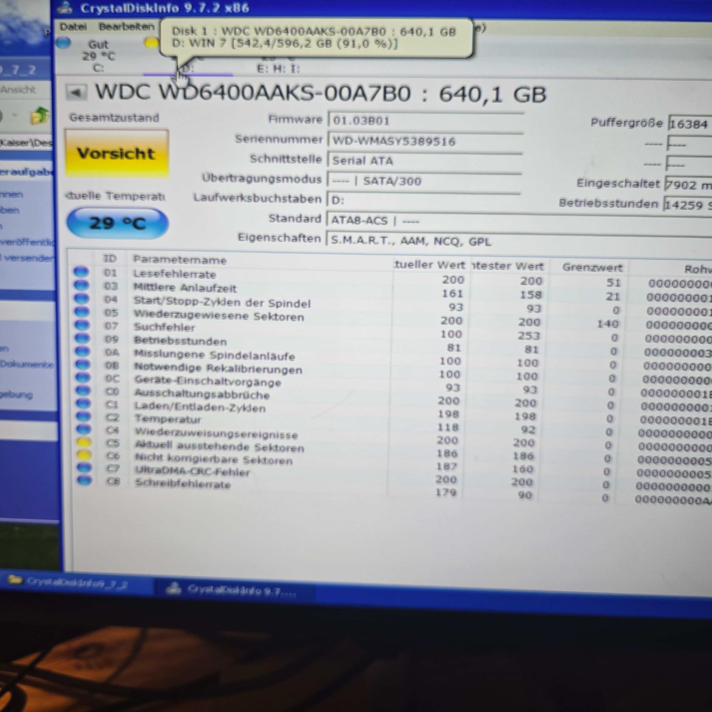

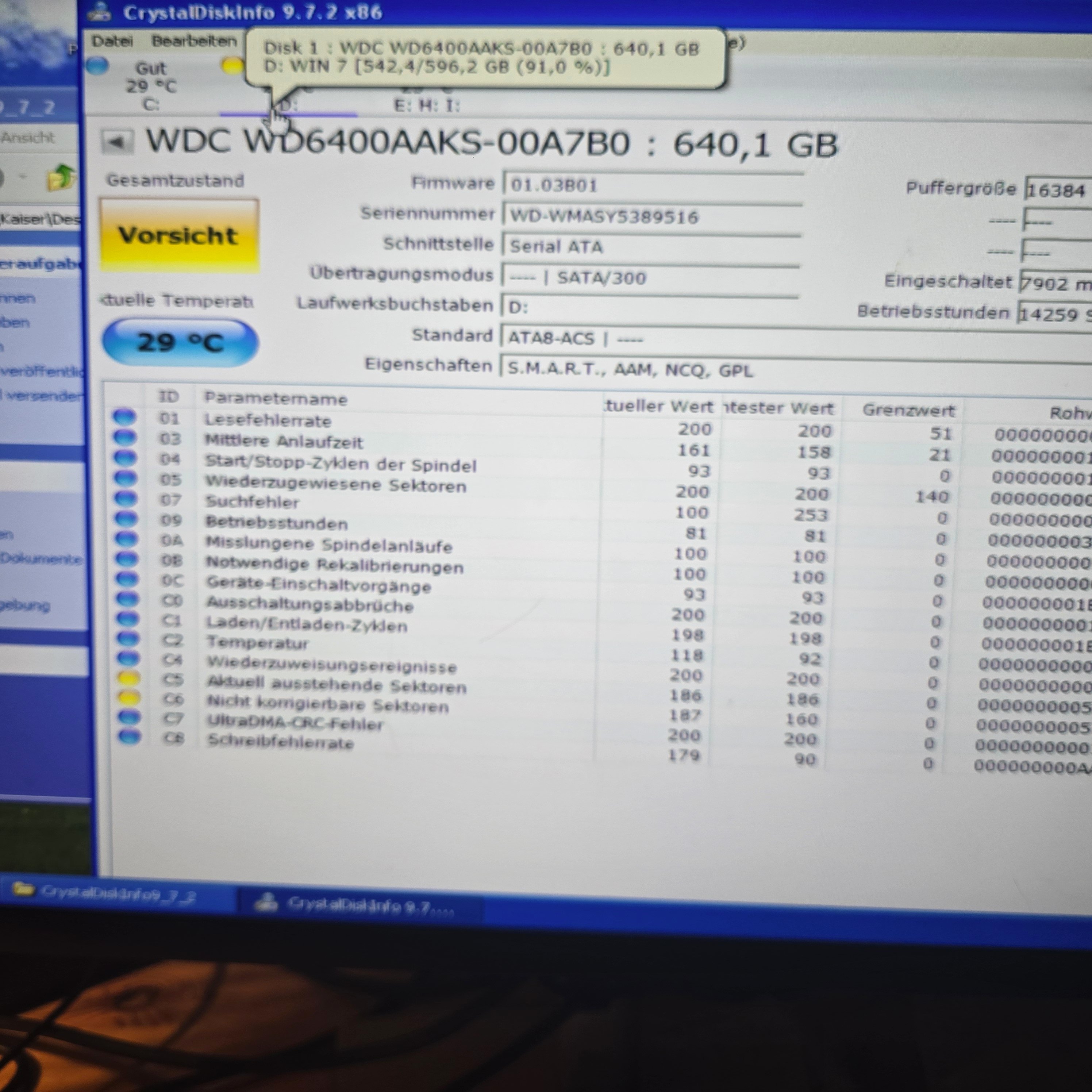

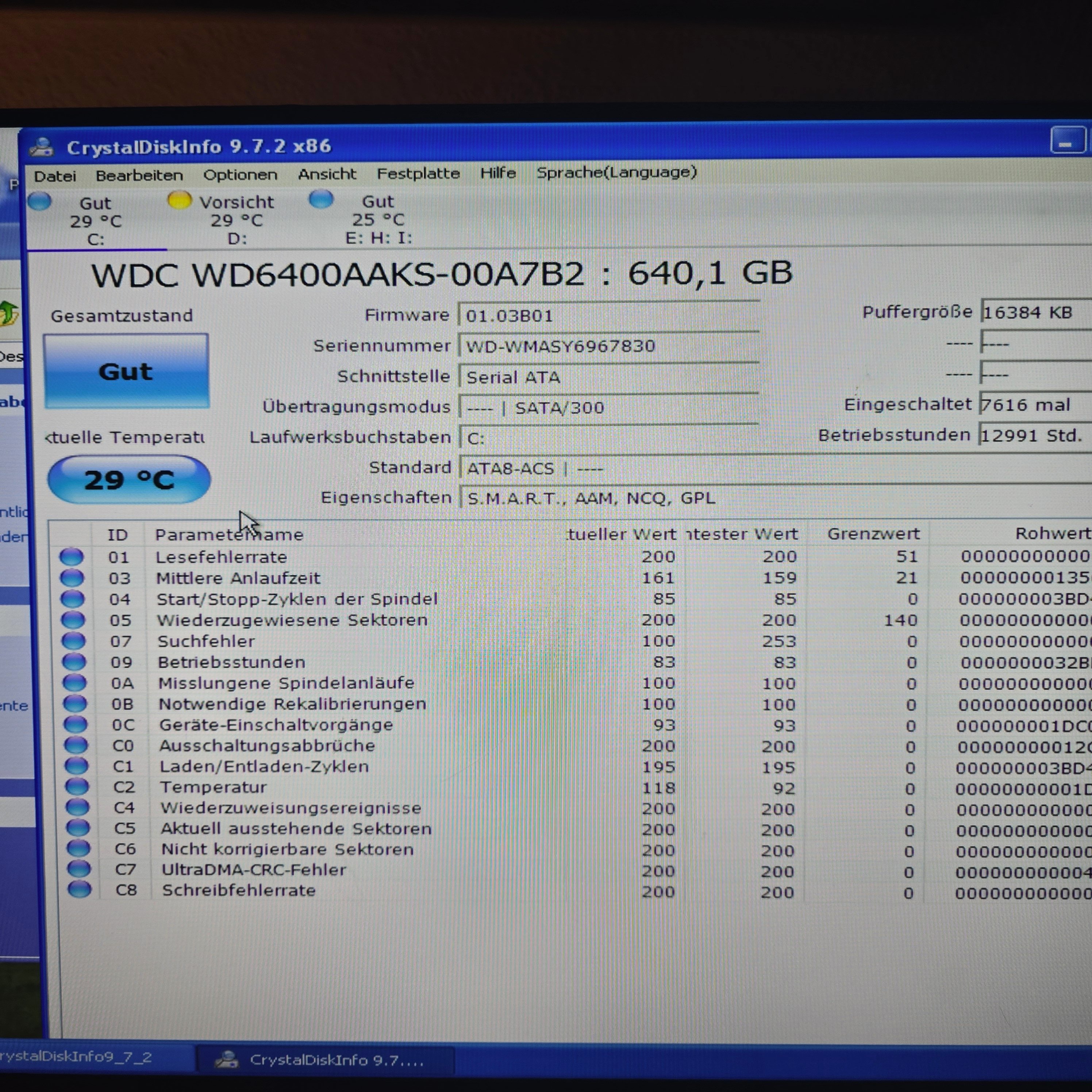

Aktuell jeweils nur eine Partition auf jeder Platte. Geben die Bilder mehr Aufschluss?
Und sind die Einträge C5 + C6 ein Problem?
Hätte sonst noch eine alte 200 GB Platte im System drin?
Ich denke mal, je schneller man Windows 7 da runterholt, desto besser. :freak:
Das sind schon mit die zuverlaessigsten Indikatoren fuer sterbende HDDs und die werte sind recht hoch.
Ja, das ist ein Problem - deswegen solltest du zuerst ein Backup von dieser Platte machen
Dein Vorhaben kann mit der XP Platte gelingen, aber das hätte man besser anders machen sollen. Wussten wir aber alles nicht
