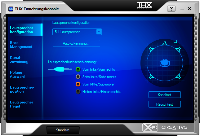

Ich meinte eher die Konsole. :p

Also die THX-Konsole findest du beim "Unterhaltungsmodus" unter "Lautsprecher und Kopfhörer" und dann auf dem markierten Button wie auf dem Bild im Anhang klicken.

Wenn man im Spielemodus ist, war bei mir der Subwoofer-Level bei der Bass-Umleitung im Gegensatz zum Unterhaltungsmodus nur auf 50% gestellt. Allerdings gibt es im Console Starter des Spielemodus diesen Bass-Regler gar nicht, sondern nur in der THX-Einrichtungskonsole. Da mal unter dem Regler für die Crossover-Frequenz den Subwoofer-Level auf 100% aufziehen, das ist die Standardeinstellung des Unterhaltungsmodus für den Crossover und ist am besten geeignet.
@Papst_Benedikt: Danke für das pic. Ich kann zwar im moment nicht nachschauen, werde ich aber so schnell wie möglich machen. Der Button ist mir nie aufgefallen. Thx
