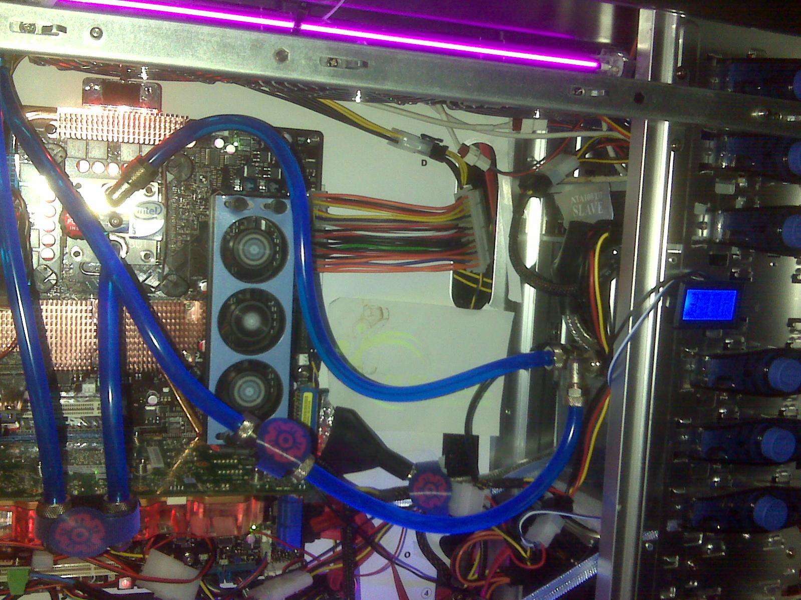

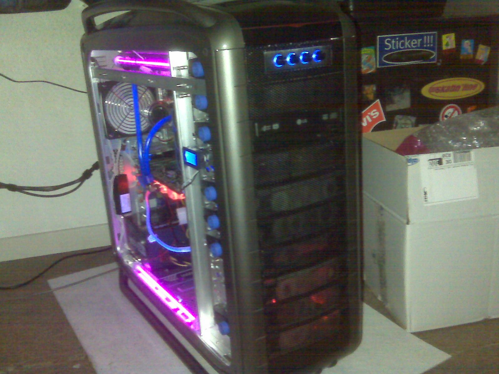

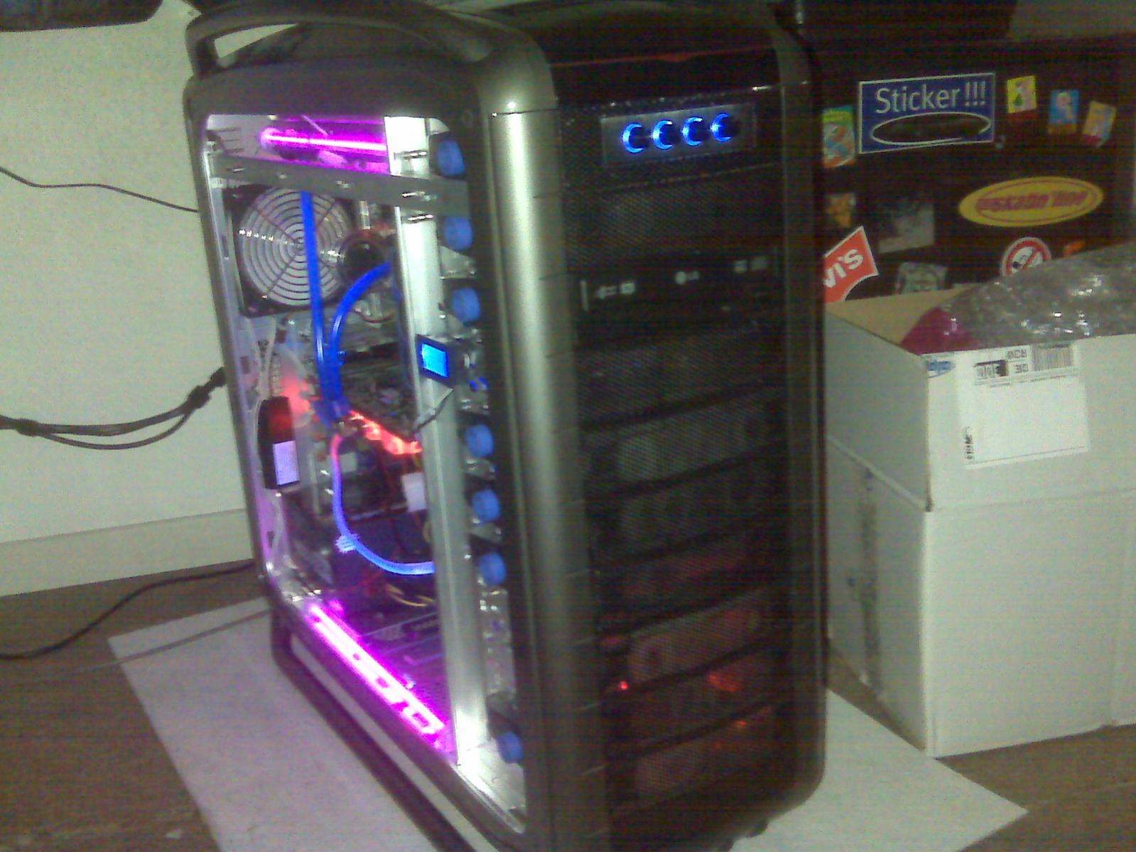

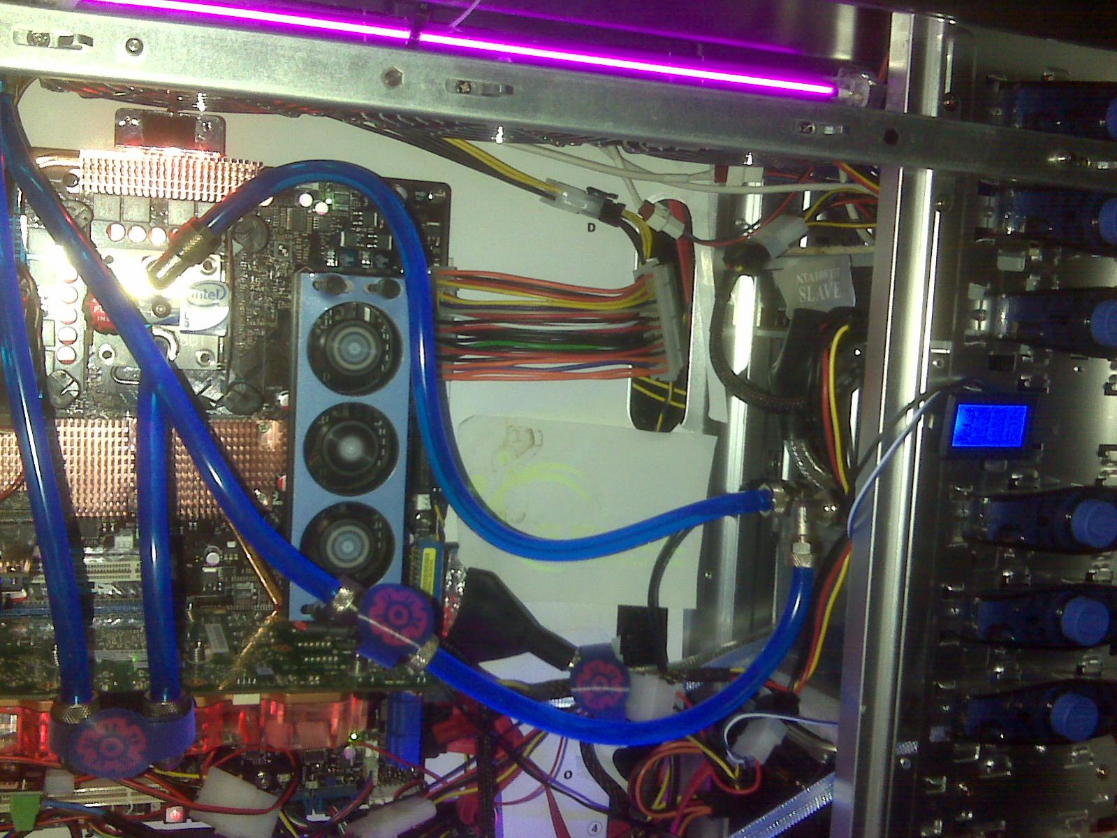

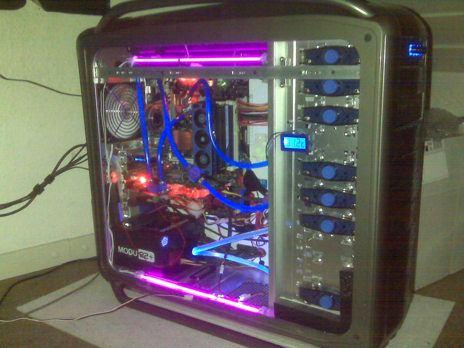

Habe kein Kühler habe ne WAKÜ angeschlossen bei mir! hier Paar Bilder!
Sieht etwas durcheinander aus liegt daran, das ich 2 mal die Pumpe wech schicken musste wegen eines Defekts und dann noch das Case mit dem Klick systhem habe nun magneten die neuste rev. vom Cosmos S!
Zu den Bilder vom Case der eine Lüfter links und unten gibts nicht mehr, und den das dicke IDE Kabel für den DVD Brenner gibt auch nicht mehr wurde ersetst gestern von SataII LG GH22NS super leise .

Nicht schlecht dein System!! Gefällt mir gut!!
Wie viel hat denn die Wasserkühlung gekostet?
Werde ich mir noch mal überlegen mit dem Cosmos S.
Was hast du am Kühlkonzept des Gehäuses gegenüber dem Original verändert?

hi, also ich habe nen Fertig Set geholt von Alphacool weil es Günstig ist und genau so ausreicht, wie wenn man sich was zusammen stellt bei AquaTuning, ich habe es bei bitcorner - Computer Bestellt!
Warum Alphacool weil ich über Jahre beim Kumpel zu schauen konnte wie sowas geht und erfahren:
warum wiso ne Wasserkühlung ein vorteil ist, dazu wenn man im Inet am Sürfen ist oder YouTube schaut haben die Amis ja die Nase vorn, "oft mit sowas" und sind eh und je immer für das Extreme OC'n oder Hardware zusammen stellungen sehr bekannt "meine Ich" Weil sie Leben als würde alles Unendlich sein und Günstig obs Strom Hardware ist Intusiasten halt.
Naja mir hat das Youtube Vid von ner Wakü sehr gefallen und beim Kumpel und habe nen Jahr von Thermaltek ne Wakü gehabt im TT Armor J. , bin im letztem Jahr aufmerksam auf Alphacool geworden die verbaut war im Vid bei YouTube!
Gibt aber schon bessere Kühler Radis und und..., kostet aber halt sehr gut Geld alles was sehr gut ist...!

Zum Kühlkonzept habe ich nicht viel verändert:
Habe nur CoolerMaster Lüfter rausgeschmissen bis auf den roten 120mm Fan Lüfter und den 220mm Lüfter der mir zum 2 mal Kaput ging Rotorbletter abgebrochen aber wieder mit Sekundenkleber wieder befestigt hält besser wie vorher ;)
Naja durch den Wakü Kauf wurden mir von Sharkoon 3x 1000er Eagle mit geliefert und am Radie angebracht von innen, habe mir später noch mal 2 zubeställt mitlerweile sind diese 2 nicht mehr angebracht da die zufurluft und abluft zirkulation auch so funktioniert und Sehr gut ist ! Aber! ich finde das noch zu Laut sind für meine bedürfnisse höre diese noch leicht pustent aber recht leise höbar noch, aber es geht noch kann man aushalten, möchte aber das auch änder in der hoffnung das die S-Flex http://cgi.ebay.de/ws/eBayISAPI.dll?ViewItem&ssPageName=STRK:MEWAX:IT&item=220283321257 oder die Noctua 800 http://cgi.ebay.de/ws/eBayISAPI.dll?ViewItem&ssPageName=STRK:MEWAX:IT&item=320301993767 muss ich mir noch über legen alles ob es sich lohnt einer der beiden zu holen um nichts zu hören aber ne gute belüftung zu haben ob am Radi oder Case evtl kauf ich sgar das Window fürn Comsos S für 30€ bei CaseKing .
