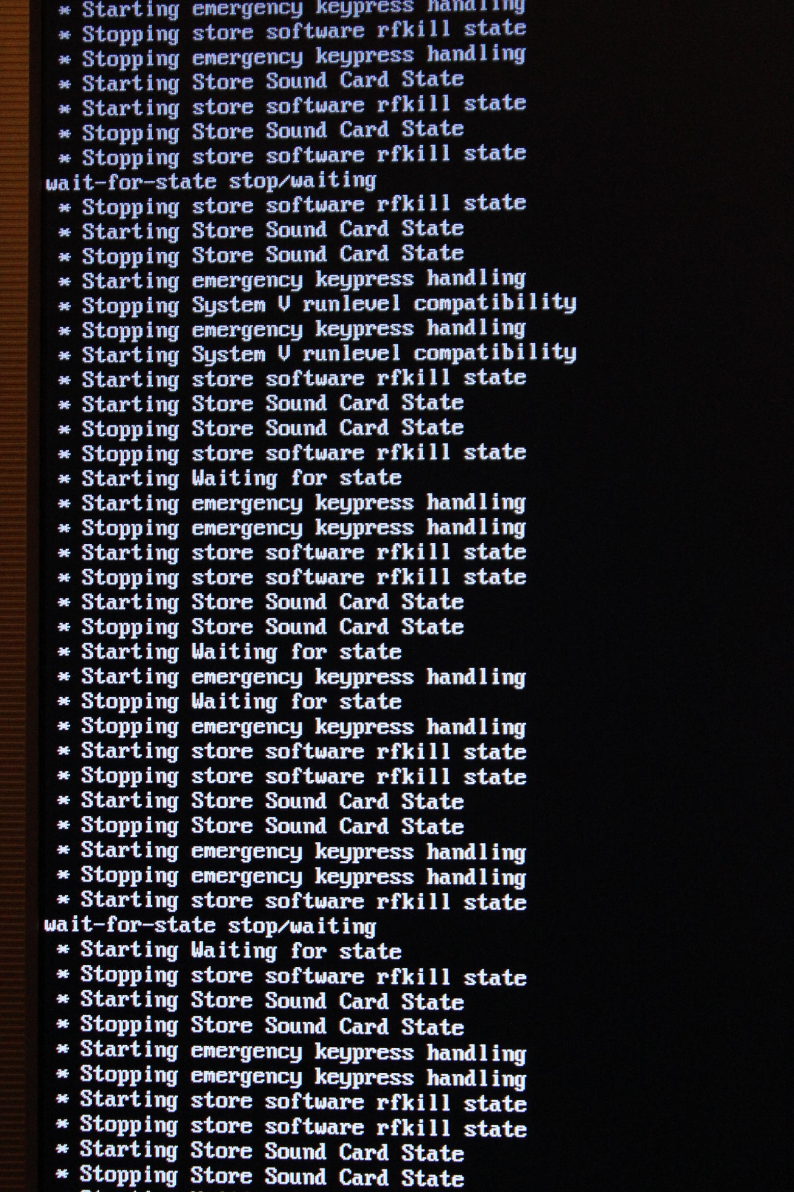

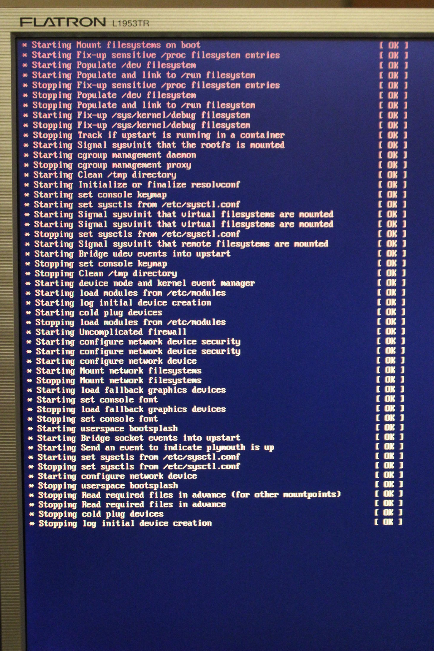

ich hab mal ein Foto vom (ich glaube) rescue-shell gemacht, die hinter dem splash-screen nicht zu sehen ist. Ich versuch mal, das hochzuladen!
