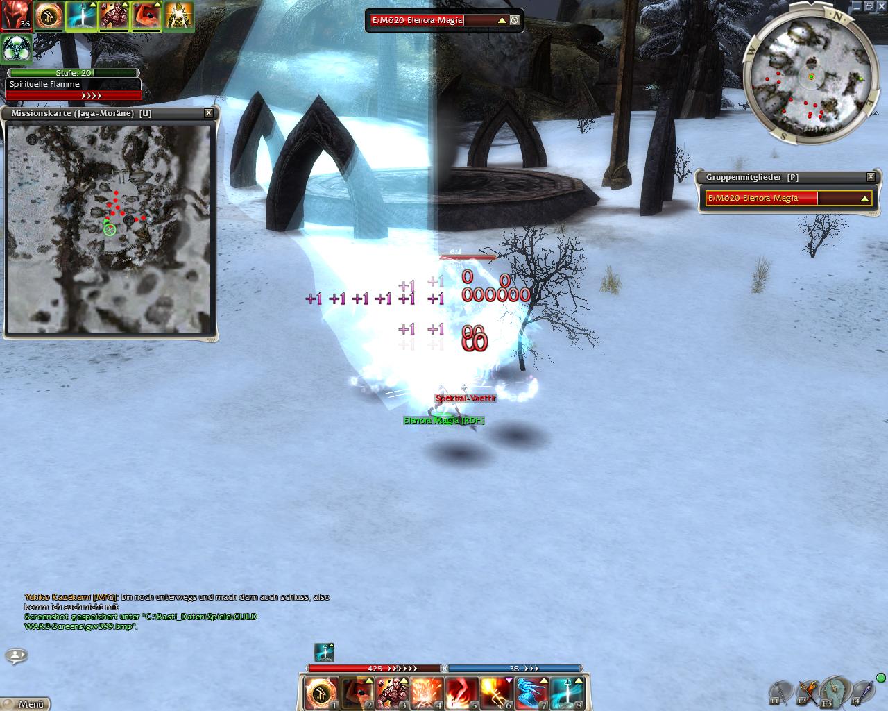

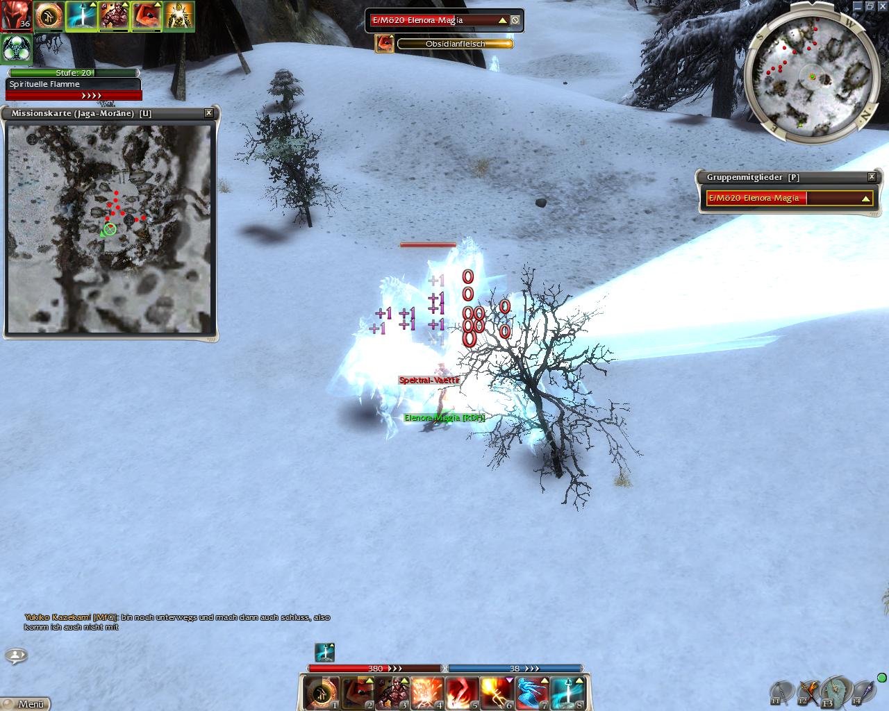

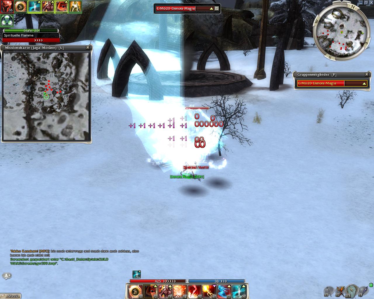

ich hab seit geraumer Zeit in GuildWars Grafikfehler (im Anhang sind Screens).
Daraufhin habe ich mal mit AtiTool nen Artifact Scan gemacht, der bereits nach 5 Minuten viele Fehlerpixel gebracht hat, deren Anzahl immer mehr stieg (Leider habe ich keinen Screen gemacht). Kurz darauf startete ich den Test noch einmal (bis~22 Minuten) - und siehe da, nur ganz wenige Pixelfehler traten auf.
Könnte der Fehler an meiner Grafikkarte liegen? Gibt es evtl. noch andere Tests die das bestätigen könnten?

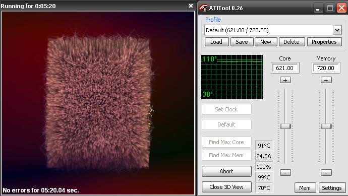

Original-Kühler drauf? SpaWas-Temps?
cYa
Jap, Original Kühler.
Spannungswandler Temps? wie kriegt man die raus?
Z.B mit dem ATi-Tool oder Everest
99°C ist aslig heiß, deine Graka ist wahrscheinlich kaputt.
Alternative ist eine günstige Karte á la HD4670 oder eine 9600GT sind bei de gut.

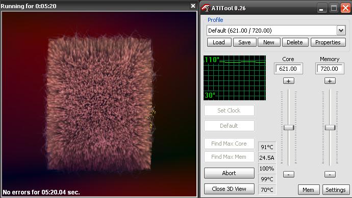

Screen vom Ati Tool ist ja dabei.
Voltage Regulator hatte auf dem Screen 91°C.
Bei Vollast und Standard Kühler war sie schon immer so heiß, selbst direkt nach dem Kauf.

Bitte mal in den Lüfter reinschauen ob sich Staub angesammelt hat, .. wenn ja aussagen. Dann der Grafikkarte nochmal einheizen, bzw. schauen ob die Fehler weiterhin auftauchen.
Die hohen Temps bei der X1xxx Reihe sind eigl. normal, wobei diese hier etwa 5-7°C erhöht sind

nach 100 Sekunden FurMark:
CPU 105°C
SpaWa 93°C
da hab ich manuell abgebrochen.
Lüfter eventuell defekt? Wenn ja: ich hab diese Grafikfehler auch wenn die Graka nur auf ~95°C ist. Hat die graka evtl. durch einmalige Temperaturen (kann mich aber nicht erinnern, dass die jemals jenseits der 100° waren) einen Schmiss weg bekommen haben?
€: Pc wurde erst gestern ausgesaugt, da ich ne neue Wlan Karte reingebastelt hab. An den Lüfter der X1900XT komm ich so direkt nicht heran.
€²: Kein Wunder, dass ich die Temps nie höher bekommen habe. Im Fellwürfel Test von AtiTool kommt sie nicht über 100°C/101°C

Kann das AtiTool den Lüfter steuern? ATI Tray Tools kann es ganz sicher - Dreh halt mal den Lüfter auf 100% und lass den Würfel laufen (Artefaktscan). Wenn die Artefakte trotz max. Lüfter kommen, liegts ganz sicher an der Grafikkarte (oder am Treiber). Mehr fällt mir nich mehr ein
Vorhin sind die Artefakte auch bei 100% Lüfter gekommen. (€: hier die Meldung vom Logfile: 2008-11-09 20:06:25 I Artifacts detected after 06:04.17. 2210 pixels don't match.)
