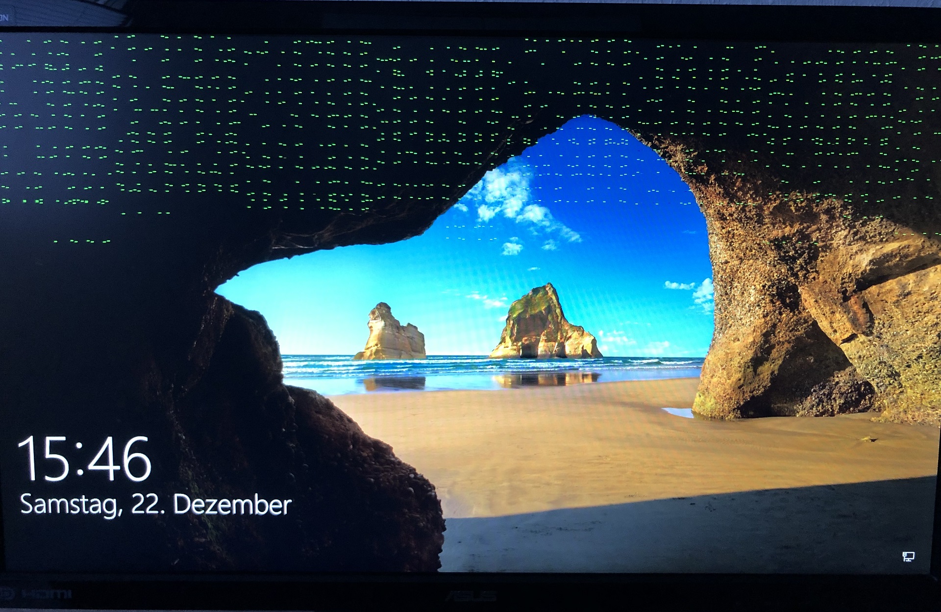

Chris2289 schrieb:
Ok. Wundert mich einfach nur das es jetzt so zwischendrin im Betrieb sozusagen passiert ist. Dachte schon es liegt an meinem Mainboard.
Naja wer weiß wofür es gut ist das ich jetzt nicht spielen kann. Ärgerlich zwar muss aber auch noch lernen von demher habe ich dann mehr Zeit dafür.
Die Karte ist hinüber! Habe genau das selbe auch mit den grünen Rechtecken.
Fing bei mir mit Rucklern/Frametime Spikes an und daraus wurden dann Abstürze, Freezes, Bluescreens und letztenendes sah mein Bildschirm aus wie deiner:
Hy anscheinend haben zur Zeit mehrere das Problem mit dem Code 43 unter Windows. Inklusive mir. Hab seit Wochen eine Asus rtx 2080 dual oc und hatte das gleiche Problem. Rechner stürzte ab. Danach bei Neustart Artefakte im Windows start Bildschirm. Dann Auflösung von 640 x 480. Und code 43 im Geräte Manger. Hab natürlich gleich an einen Defekt gedacht. Hab dann Treiber neu installiert. Mit ddu deinstalliert. Danach wieder abstürzt. Fehler behob sich manchmal selber durch mehrere neu starts. Habe das Asus Gpu tweak runter gehauen und nvidia Treiber ohne GeForce Experience installiert. Jetzt läuft mein System seit gestern stabil. Gestern 3 Stunden Assasins Creed Orgins gespielt. Ob es an einer der Sachen wirklich lag, kann ich natürlich nicht beurteilen. Da das Problem aber vermehrt auftritt, würde ich schon an software Probleme seitens nvidia oder Windows denken...
Gruß
Die Artefakte im Start Bildschirm hängen nur damit zusammen das die Treiber nicht geladen werden. Deswegen kann man auch denn RAM takt nicht ändern weil die karte von keinen programm erkannt wird. Sollten in Benchmarks und spielen keine Artefakte angezeigt werden, würde ich nicht unbedingt auf einen Defekt tippen. Bei mir war, bis auf die Abstürze und Code 43 sonst nix. Benchmarks und spiele liefen tadellos.
@Ronan83 Also ich habe gestern den GPU-Treiber auch mit DDU-Tool deinstalliert und neu installiert aber es geht definitiv nicht. Ich mache das ganze noch unter W7 und habe von Palit den Treiber natürlich auch installiert damit ich die Beleuchtung ausschalten kann. Bei mir erkannte die Grafikkarte also die RTX2080 meinen AVR dann nicht mehr. Habe dann meine GTX 780 auch von Palit eingebaut und es hat alles funktioniert. Dachte erst es hat mir was das Mainboard oder sogar den AVR zerschossen 🤦‍♂️
Also ich habe jetzt definitiv vor die RTX zu reklamieren. Das ist mir zu viel Geld was da sonst verloren geht wenn die nach paar Monaten wieder dieselben Probleme aufweist.
PS.: Von dem Code 43 wovon du sprichst habe ich bei mir bisher nirgendwo was gelesen. Es wird eben nur wie oben im Bild das ganze im Geräte-Manager nicht erkannt. Und was mich eben wundert wieso jetzt erst die Probleme? Habe ja seit Wochen spielen können. W7 hat zuletzt neue Updates installiert aber von NVIDIA kam ja jetzt nichts neues mehr.
Ja kann ich verstehen. Meine Rtx läuft im Moment mit UV auf 0.95. Werde es noch mal mit Standart kurve probieren. Sollte es dann wieder Probleme geben, reklamiere ich sie auch. Ist halt beschissen dann so lange ohne funktionierenden Rechner da zu stehen.
Wenn du im Geräte Manager bist steht hinter deiner karte ja das !.Wenn du jetzt doppelt klick darauf machst. Steht in dem neuen Fenster der grund für denn fehler. Da wird dann mit sicherheit Code 43 stehen

So ich melde mich mal wieder. Mein Händler hat mir die Grafikkarte innerhalb eines Tages ausgetauscht und mir eine neue zugesandt. Bekomme diese somit wenn es klappt morgen.
Häschen schrieb:
Dann kauft man sich eine EVGA und erweitert seine Garantie für ca. 30€ auf weitere + 2 Jahre oder für 50€ gleich + 7 Jahre( 10 Jahre insgesamt ). Ist ja auch nichts ungewöhnliches das eine Grafikkarte erst nach 2-3 Jahren Kaputt geht.
Das kann ja nicht die Lösung sein, man kauft sich schon eine überteuerte RTX Grafikkarte und soll dann auch noch bei einem Händler kaufen, der gegen Aufpreis die Garantie verlängert, toll! :evillol:
Dass es im Moment vermehrt zu Problemen mit RTX Grafikkarten kommt, kann man in den diversen Foren und allgemein im Netz nachlesen. Ob das wirklich nur an der "angeblich" ersten Charge von den Turing Grafikkarten liegt, ist schwierig zu sagen, weil keiner genau weiß, welche Menge an RTX Grafikkarten mit der ersten Charge vom Band ging. Oder die RTX Grafikkarten haben sich so schlecht verkauft, das noch eine Menge dieser ersten Charge bei den Händlern im Lager liegt!
Ansonsten einfach auf altbewährtes zurückgreifen, die Pascal Serie, meine GTX 1070 läuft jetzt seit knapp 2 1/2 Jahre in meinem Rechner ohne ein Problem und schnurrt wie am ersten Tag! :daumen:
So letztes Update. Mein Händler Drive City hat mir eine neue GPU zugeschickt. Als Tipp: Macht ein Foto von der Seriennummer der GPU welche ihr zurückschickt, das euch wirklich sicher sein könnt, dass eure GPU neu ist ;) bei mir wurde nämlich die selbe Verpackung zugeschickt, aber die Grafikkarte ansich wurde ausgetauscht und habe dies nur daran gesehen, das noch die Schutzfolie drauf war.
Die Karte funktioniert wieder ohne irgendwelche grünen Striche auf dem Bildschirm xD
